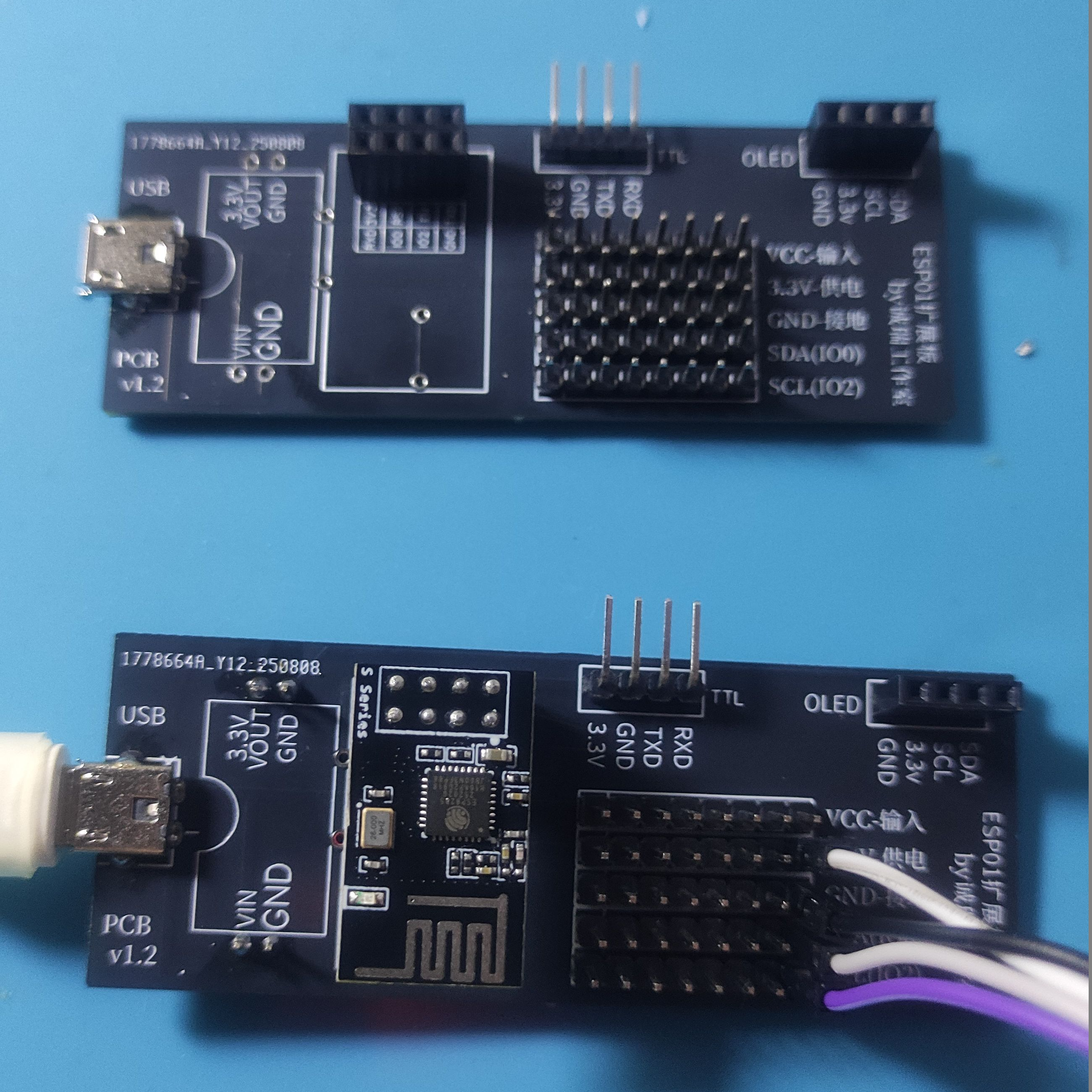

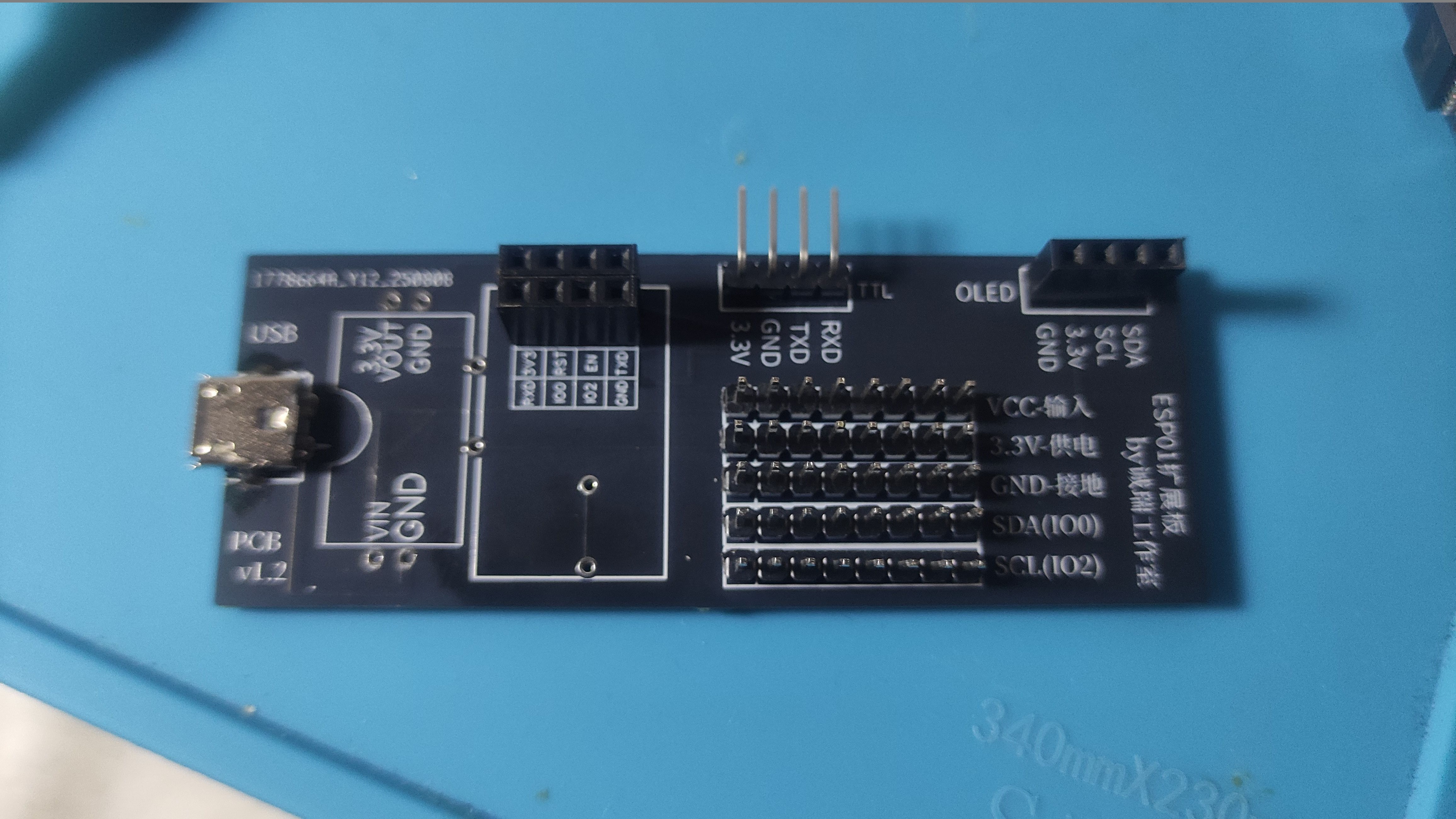

调试ESP01的时候,由于模块IO接口偏少、经常出现I2C设备并联情况;看网上并无该类型扩展板,为了方便调试,就有了该项目。
本项目是我的首个工程,可能会因为学艺不精有所问题。如有BUG请反馈,感谢!
已知问题:5-3.3V模块,排针需要焊接在下方,否则就要把模块接在电路板底部位置。
注意:该线路板不支持下载功能,下载需要使用其他模块进行。

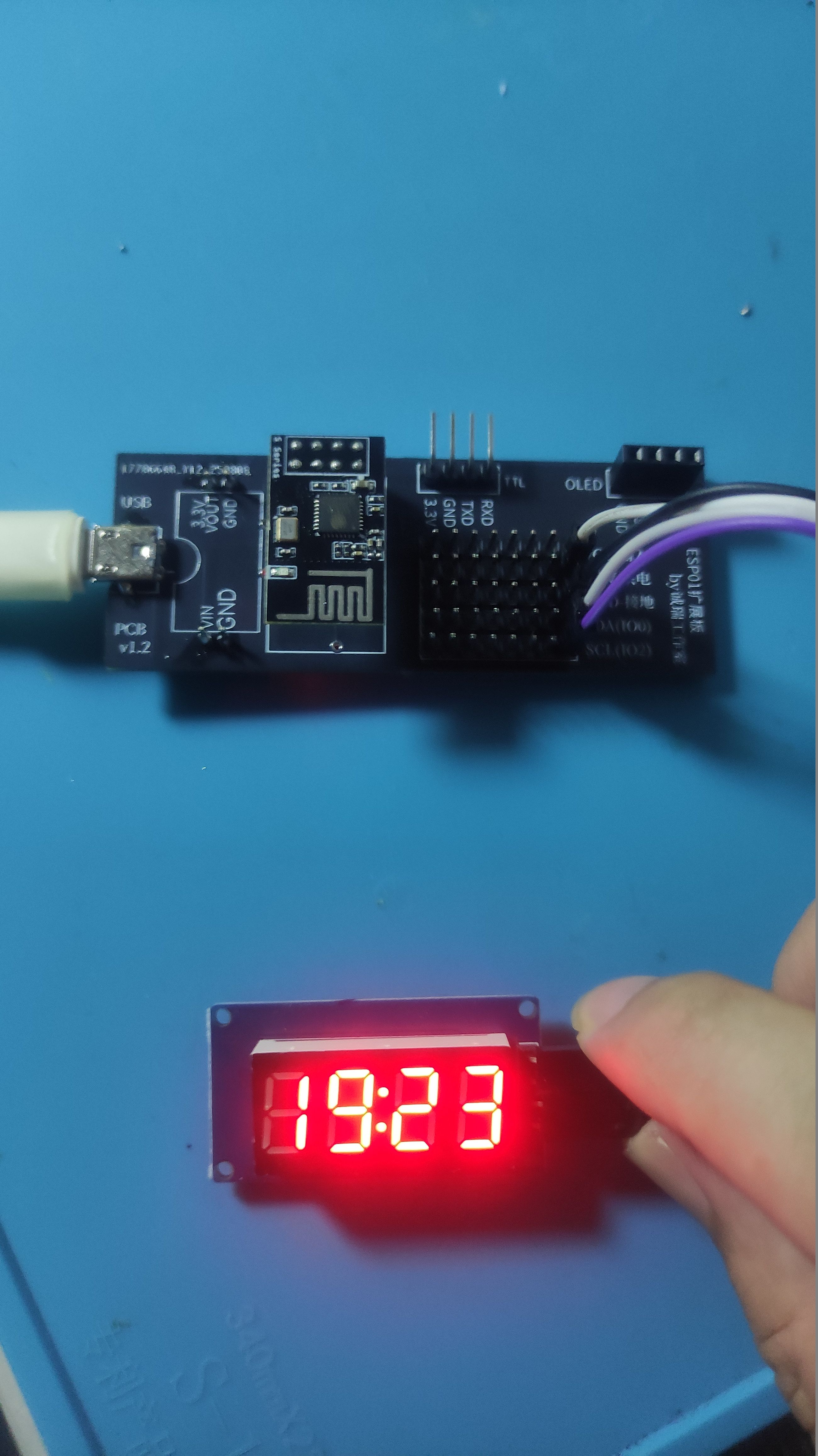

#附件提供一个示例程序(从网络获取时间并显示在TM1637模块上)
实际打板后效果图:
可正常使用
