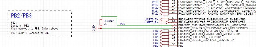

1、原理图设计
原理图中特别需要注意的是PB2和PB3引脚,这两个引脚是作为下载按键使用的,下载时需要短接R9两端。
XR871 Quick Start Guide这个文档中,详细地描述了下载的方法:
下载固件之前首先要保证目标设备进入升级模式,设备进入升级模式有以下几种方法:
1. 未烧录过的设备(FLASH 上无有效内容)在上电后自动进入升级模式;
2. 烧录过的设备且能够正常启动并进入控制台的,通过在控制台输入 upgrade 命令使设备进入升级模式;
3. 通过将 STRAP IO PB02, PB03 同时置为低电平并 RESET 设备,使设备进入升级模式,进入后需释放 PB02,
PB03 IO 使其处于上拉状态;
4. 在上电过程中短接 FLASH 的 MISO 信号到 GND,使系统启动失败后自动进入到升级模式;

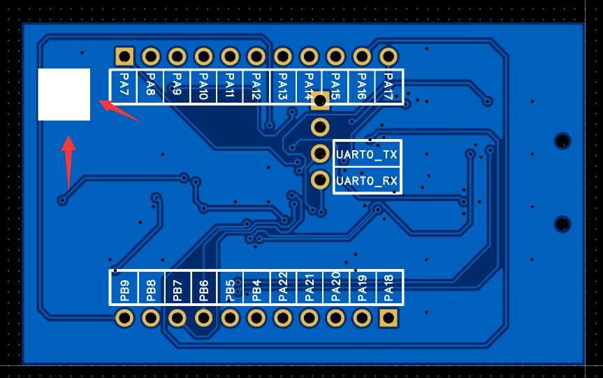

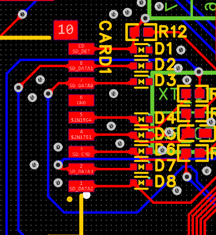

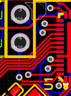

2、PCB设计
由于过孔较多的缘故,建议在PCB下单时勾选上确认生产稿,以下几处过孔需要特别留意,防止粘连导致短路:
(SD连接器部分,特别是ESD右边的两个过孔)
(UART排针下方)
另:二维码印刷在背面指定位置(大小5*5mm),如果有需求可自行改为印刷客编
