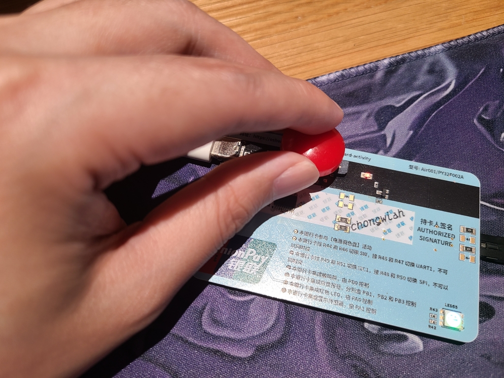

最小开发板,银行卡外观,初音未来版本
简介:最小开发板,银行卡外观,初音未来版本
电路调色盘
创建时间:2025-10-22 06:32:17更新时间:2025-12-04 10:12:35
注意
展示的是初版,初版的因为受限知识不足和 B 站蛊惑(最开始了解 PCB 最好不要在焊盘打孔,后面 B 站刷到视频说这已经 Outdate 了),以为可以盘中孔,所以都在焊盘打孔(焊接真的坑啊,虽然最终可以使用,但是焊接过程体验很不好,需要检查和重新焊接好多次,这对于新手来说是一种折磨),新版已经将孔从焊盘移出……
限制

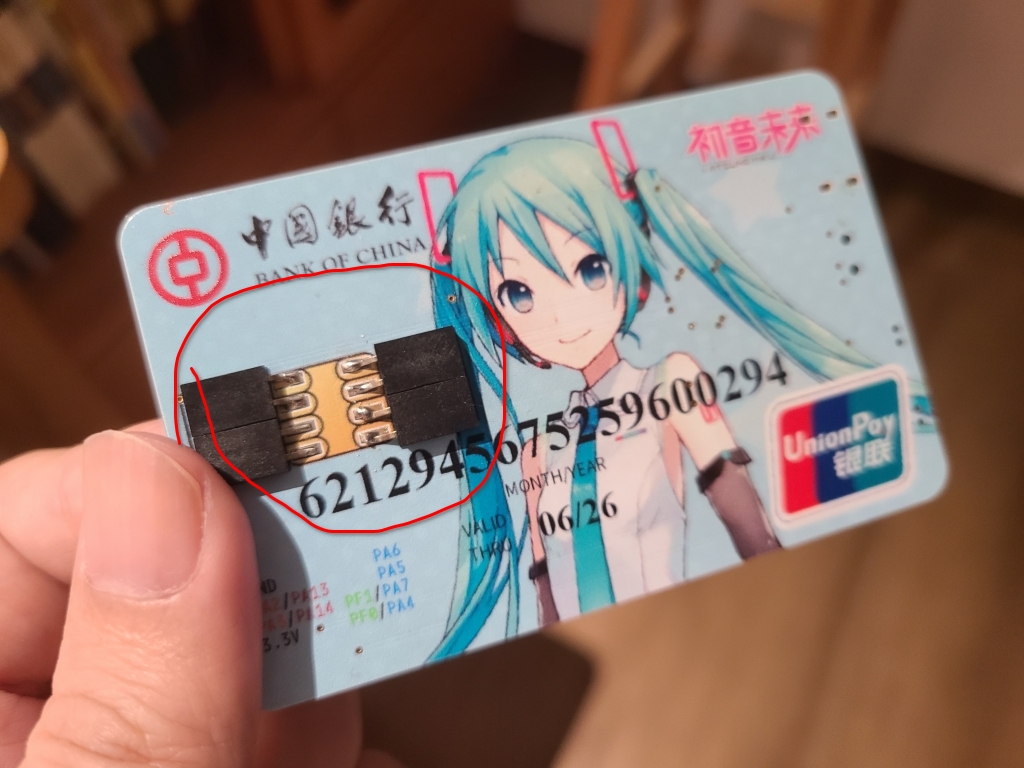

虽然本意是最小开发板,本来打算是用金手指或者使用纽扣电池金属卡扣底座来模拟刷卡和引脚的引出,但是受限于时间关系(这个项目也称为补东墙项目,因为 https://oshwhub.com/chongwish/optical-line-board 的设计失误,导致需要这个临时项目来白嫖彩色券去补完那个项目……),只能改为用卧贴排针,丑陋了些:

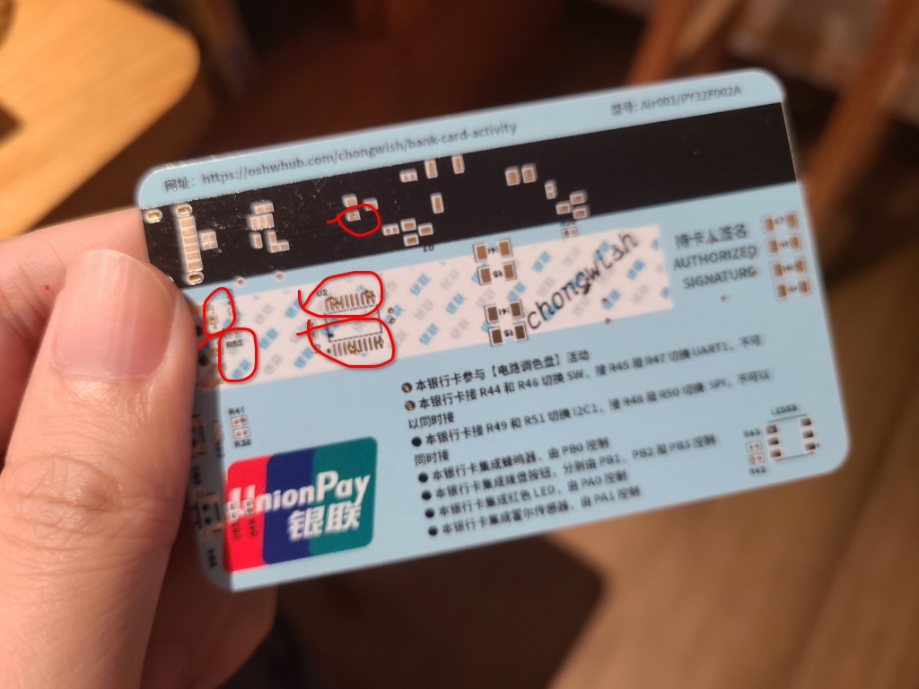

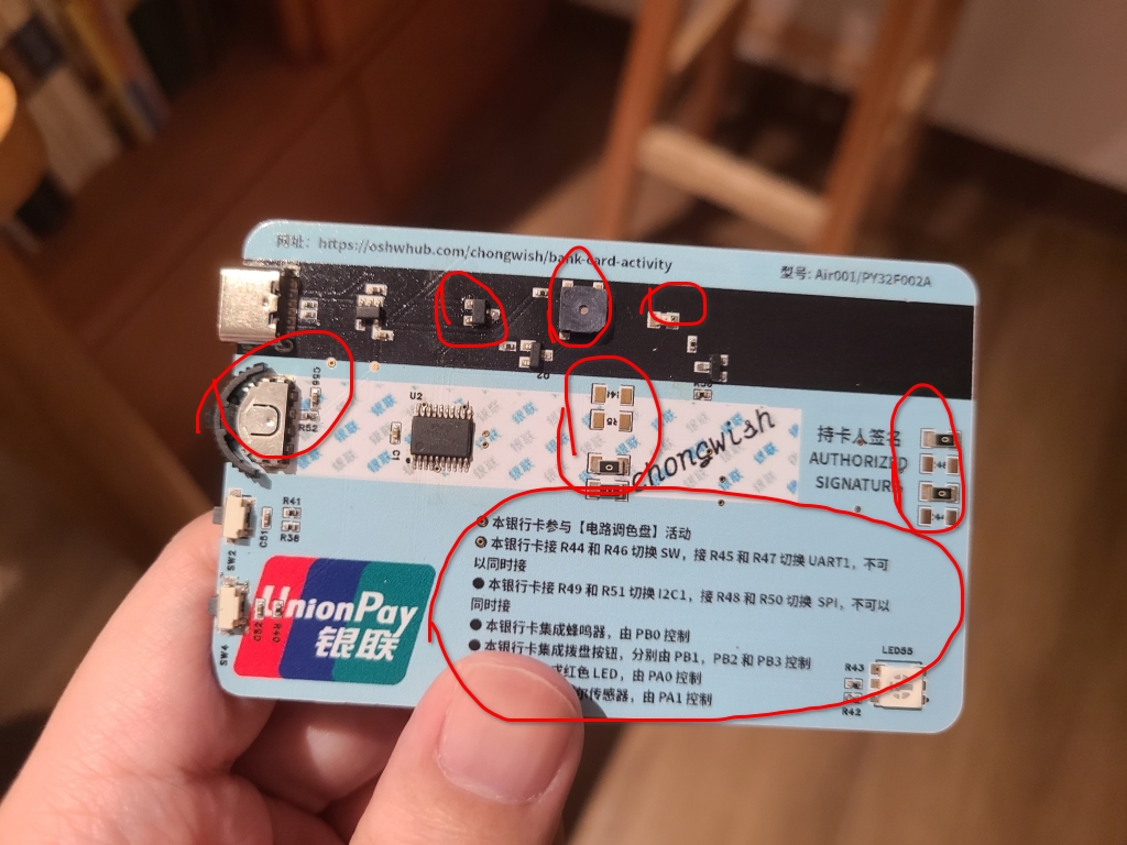

不仅如此,因为接口少(只有 8 个),所以要保证至少有 3.3V 和 GND 的供给,有 PWM 的引脚,有 SWD 或 UART 可以烧录固件,有 SPI 或 I2C 的功能,是需要在后面焊接不同电阻来对应实现。为了能够充分利用 PY32F002A 的引脚,所以加入了一些其他芯片,如在银行卡的磁条处加入 49E 芯片。具体的操作和使用,可以见银行卡的声明处:
功能
1. 基础开发板接口(PWM,USART,SWD,ADC,I2C,SPI),Boot 和 Reset 按钮 和 三色电源灯
2. 拨盘按钮,作为上、下和确认三键
3. 无源蜂鸣器
4. 磁力计
5. 红色 LED
