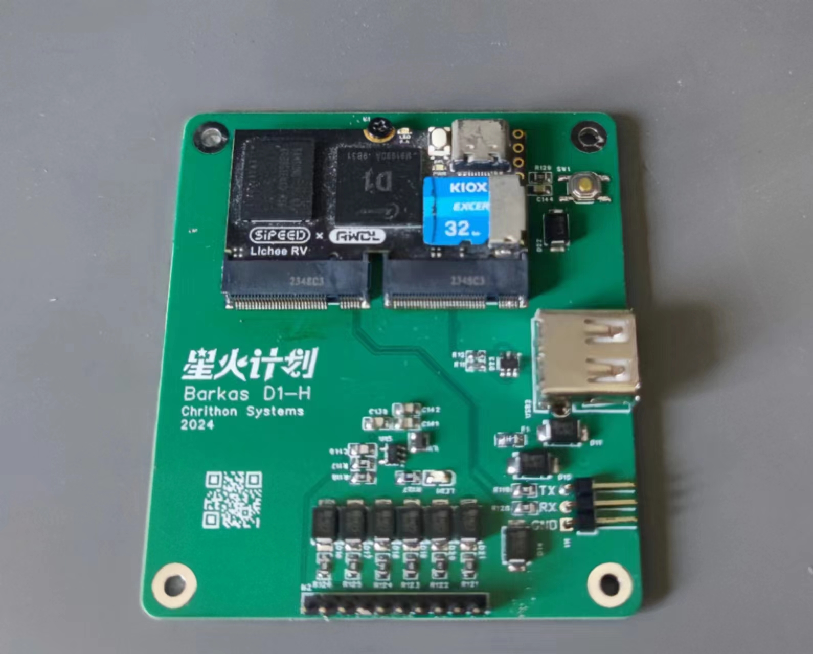

一块适用于Sipeed Lichee RV(全志D1-H)的小电脑底板。拥有GPIO、USB接口和独立的UART接口。
简介:一块适用于Sipeed Lichee RV(全志D1-H)的小电脑底板。拥有GPIO、USB接口和独立的UART接口。
星火计划2024
CERN Open Hardware License
创建时间:2024-04-16 22:19:18更新时间:2024-06-17 09:33:47
项目介绍
CERN-OHL-P
项目相关功能
GPIO(已验证通过):
该板子搭载了6个GPIO口,可用于如小彩灯控制等各种应用。
所对应的GPIO接口编号:('字母'-'A')*32+字母后面的数字
简单点个灯:
设置GPIO口:
echo [你的GPIO接口编号] > /sys/class/gpio/export
设置GPIO输出:
echo out>/sys/class/gpio/gpio[你的GPIO接口编号]/direction
设置GPIO的值:
echo 1 > /sys/class/gpio/gpio[你的GPIO接口编号]/value
echo 0 > /sys/class/gpio/gpio[你的GPIO接口编号]/value
UART(已验证通过):
该板子上的UART串口可以使用户使用USB转串口设备通过串口访问小电脑。只需要打开支持串口访问的ssh工具并找到相对应的端口编号(Windows下是COMX,Linux下是ttyUSBX)即可访问该板子。
USB(已验证通过):
该板子搭载了USB口,可供用户连接各种USB设备(如U盘等)。
TVS:
得益于TVS的保护,可以可以保护电路板免于静电或雷击伤害。

实物展示
