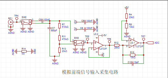

1.模拟前端处理电路

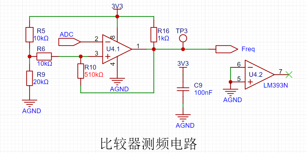

2.比较器测频电路

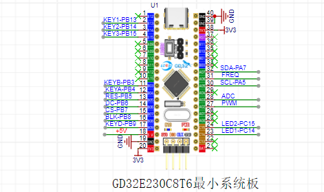

3.单片机电路

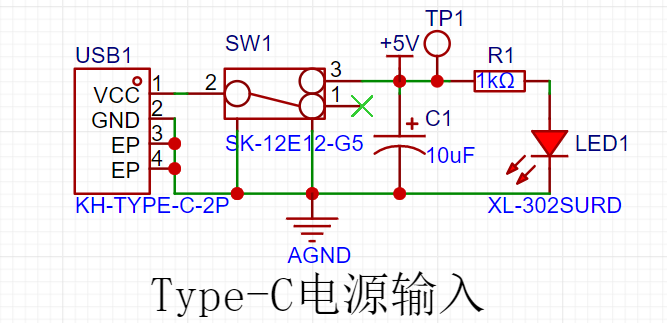

4.电源控制电路

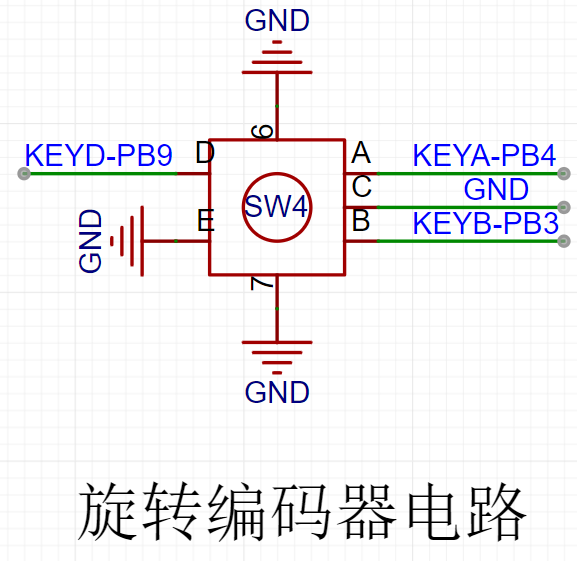

6.旋转编码器电路
旋转编码器实现波形放缩和波形静止功能。

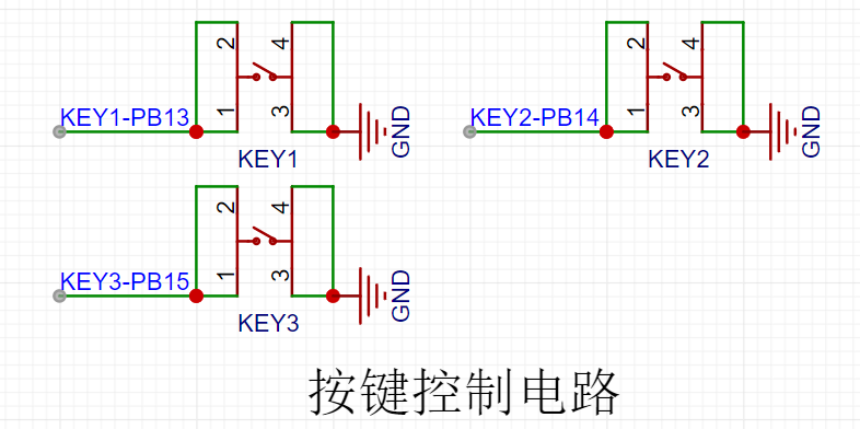

8.按键输入检测电路
KEY1按键实现更改占空比功能,KEY2按键实现PWM的开启和关闭,KEY3按键实现PWM输出频率的改变
