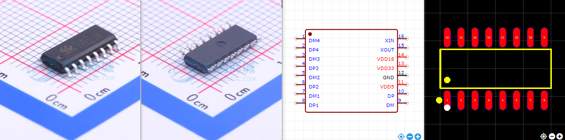

SL2.1A是一颗高集成度,高性能,低功耗的USB2.0集线器主控芯片;该芯片采用STT技术,单电源供电方式,芯片供电电压为5V,内部集成5V转3.3V,只需在外部电源添加滤波电容;芯片自带复位电路,低功耗技术让他更加出众。
芯片可以使用外部晶体,也可以使用内置晶体。如果使用内置晶体,需要将芯片的XI输入接地。
建议您使用外部晶振,使用外部晶振更加稳定
  • 完美支持USB2.0高速(480MHz),USB2.0全速(12MHz)和低速模式(1.5MHz)
  • 集成12M晶体振荡器
  • 集成12MHz-to-480MHz PPL(Phase Lock Loop)
  • 采用Single Transaction Translator(STT)技术,是*TT系列中最具成本和效率方案
  • 支持自供电到总线供电的自动枚举切换
商品介绍
  • 品  牌: CoreChips(和芯润德)
  • 厂家型号: SL2.1A
  • 商品编号: C192893
  • 封装:SOP-16
  • 数据手册: 📁下载文件
  • 方案验证板: 免费验证板
  • 商品毛重: 0.28克(g)
  • 包装方式: 管装

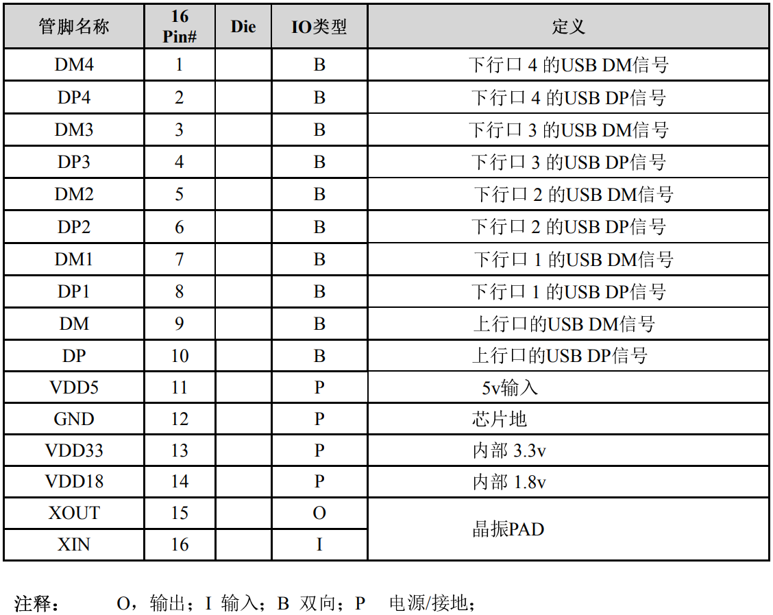

引脚定义

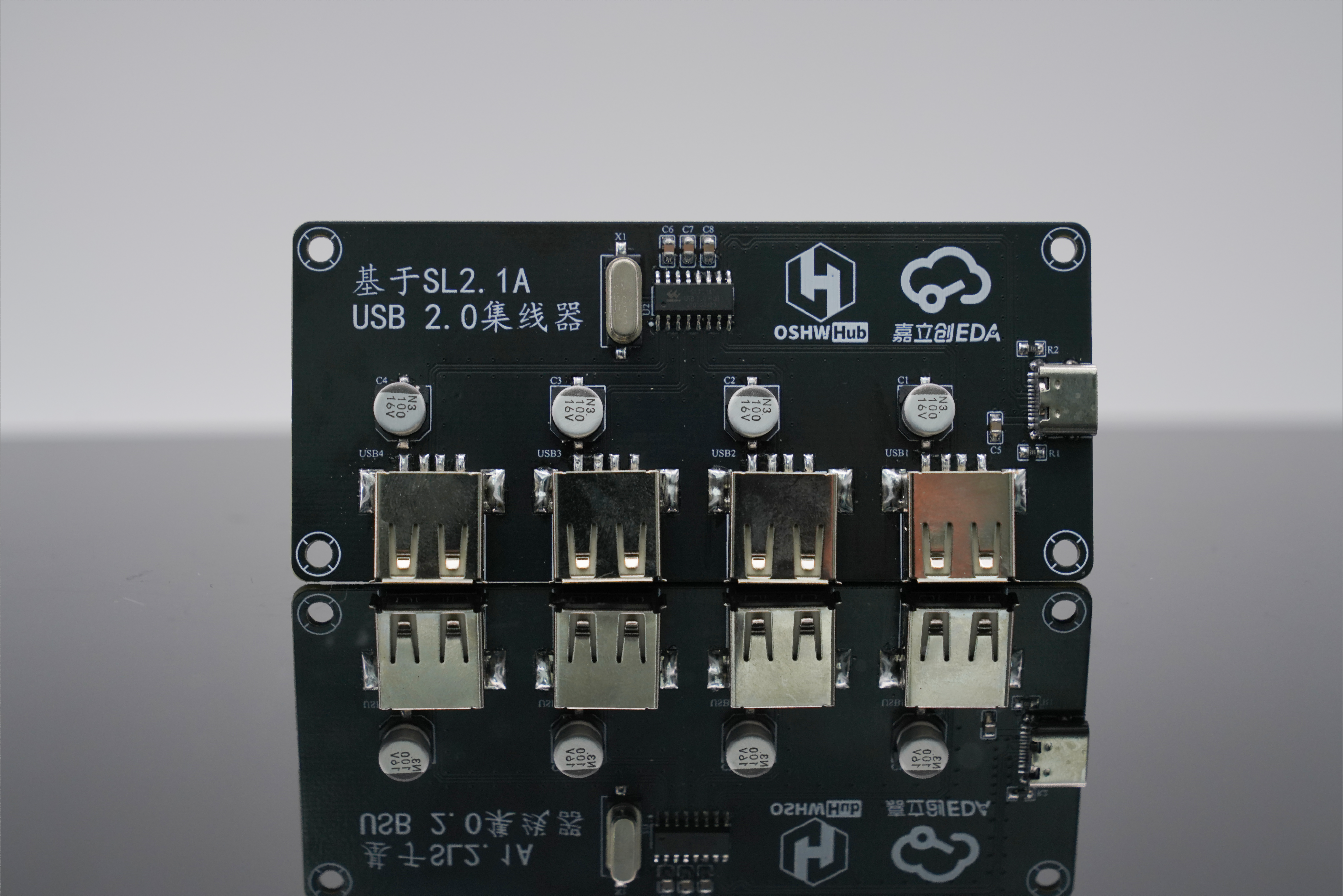

二、注意事项
使用Type-C版本时,应在CC1、CC2处对地下拉5.1KΩ电阻,使得C to C数据线可以正常使用,如果只使用A to C数据线,可以不焊接此处的下拉电阻。

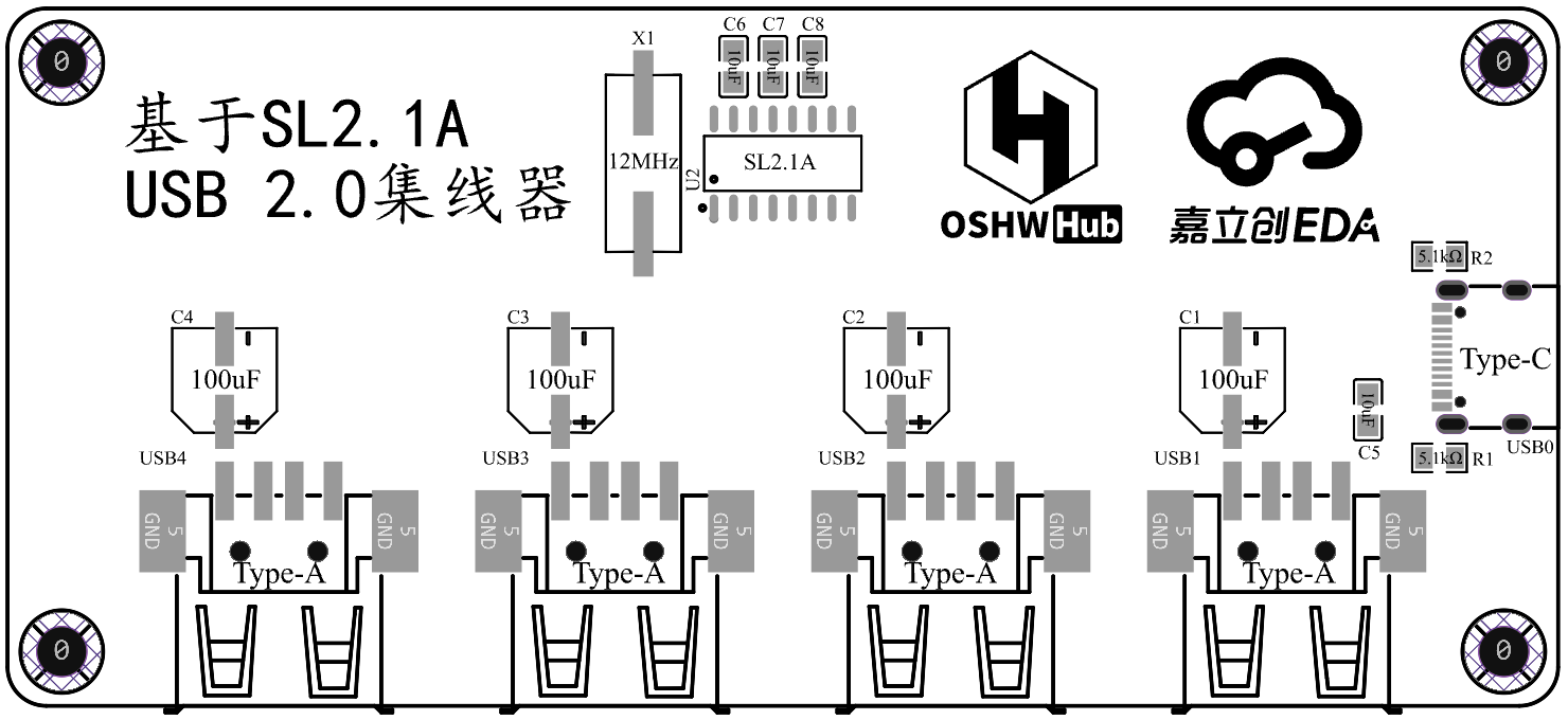

装配图

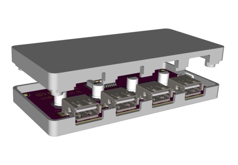

渲染图

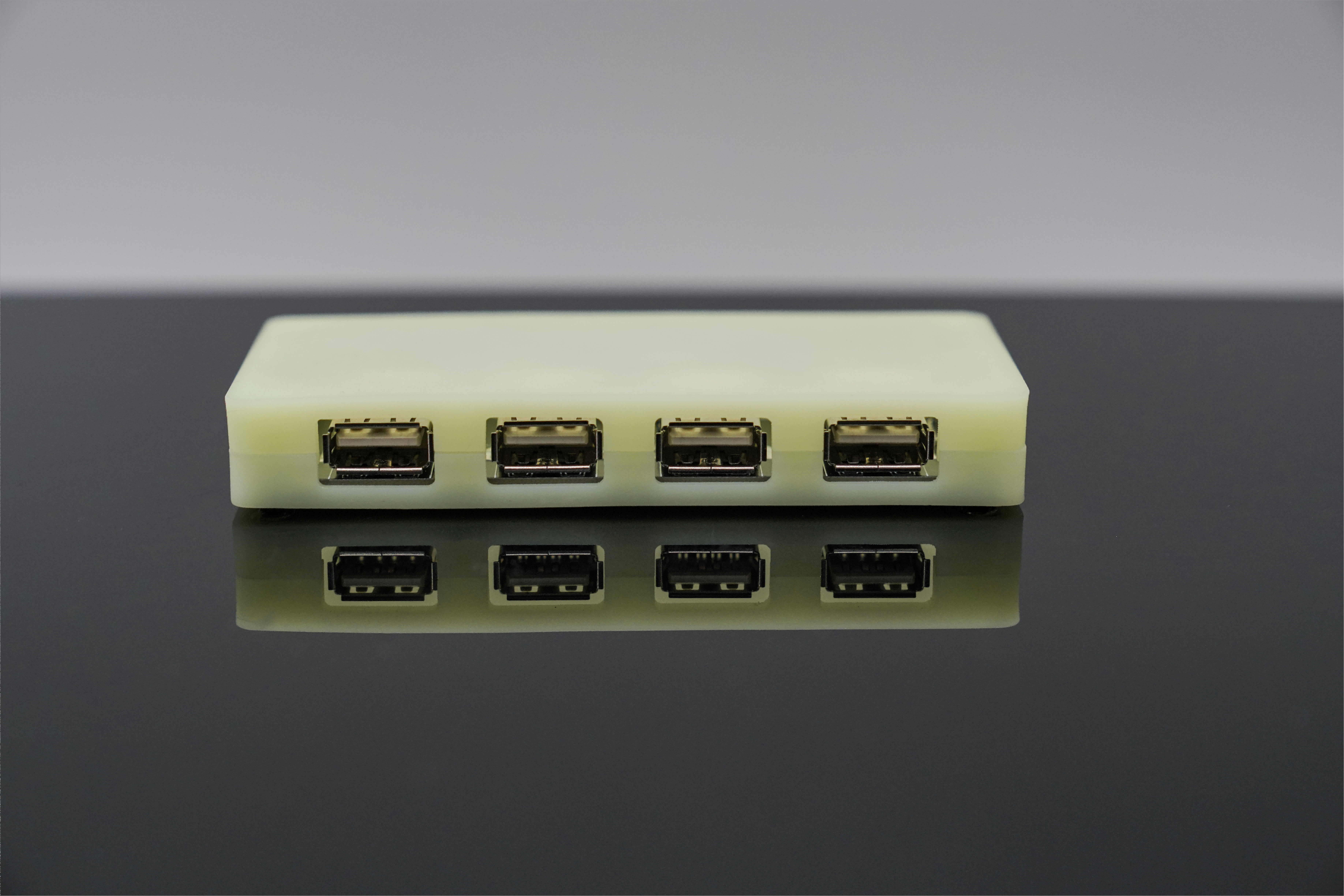

实物图

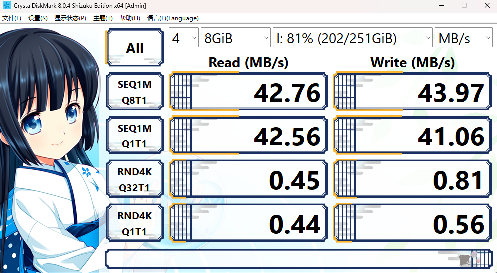

传输速度
