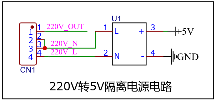

4.1 220V转5V隔离电源电路

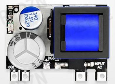

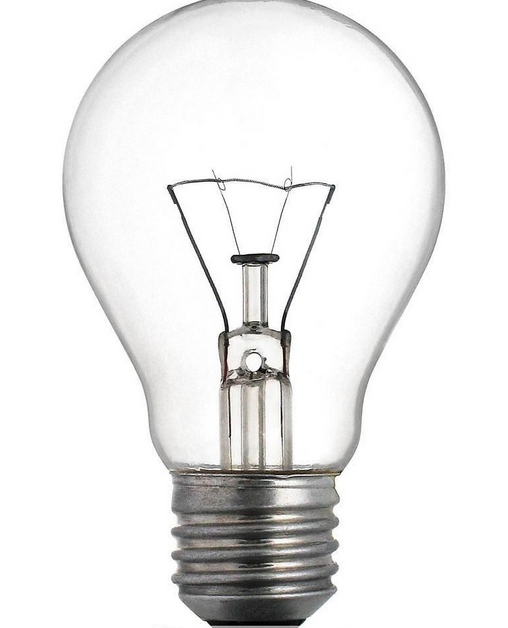

      由于设计隔离电源稍微有些麻烦,为保证设计的安全性及成功率,该案例使用了了一个220V转5V的隔离电源模块。输入输出使用一个4P的接线端子或者两个2P的接线端子,图中CN1标识的端子第3和第4脚接到U1电源模块,使用220V交流电进行输入(可以找一些两线的插头改造)。经过隔离电源模块输出5V给语音芯片进行供电。接线端子的1脚和2脚接供电设备,可以接一个灯泡使用。在安装过程中注意用电安全,火线和零线不能同时接到2脚和3脚,防止短路!!类似模块较多,暂不做推荐。下个版本将直接使用5V供电。
                 220V转5V隔离电源模块

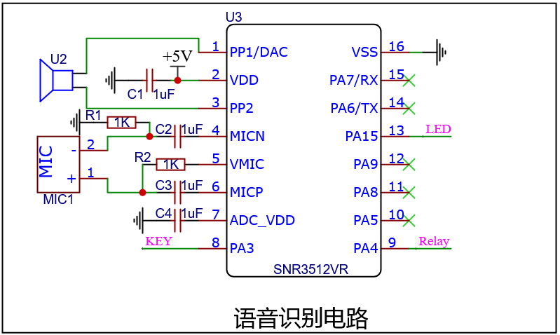

4.2语音识别电路
      该电路使用了智纳捷的SNR3512VR增强型语音识别单片机,该芯片基于32位的高品质语音识别处理器,外围电路设计简单,功能丰富。主要功能如下:
  • 3 组 16 位的定时器(Timer);
  • 单通道硬体 PWM-IO 输出,提供互补式输出,并具备外部讯号捕抓(Capture)功能;
  • 3 通道、12 位的 SAR模拟数字转换器(ADC),具备 MIC 前置放大器、AGC/PGA,支持差动式 MIC 输入,以及各式模拟感测元件输入;
  • 14 位的数字转换器(DAC)搭配 1.5瓦的推挽式功放可直接驱动喇叭;
  • 每个 I/O 管脚独立控制、可作为多功能用途的 GPIO;
  • UART TX/RX 可作为串行通讯接口
       在定制功能时8脚PA3按键输入控制,9脚PA4外接继电器控制用电设备,13脚PA15外接LED输

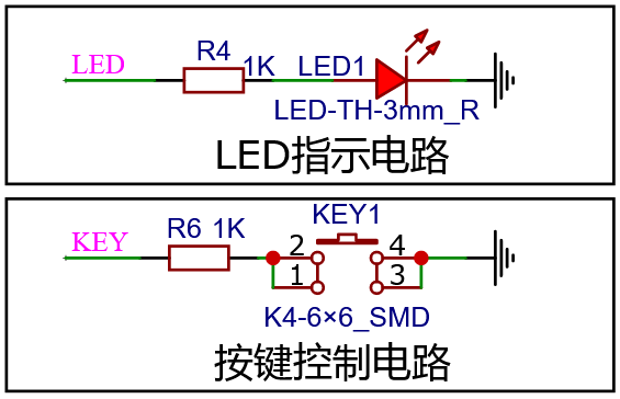

  • 按键功能为:不用语音识别的情况下,按下按键,继电器闭合;再按一下按键,继电器关闭,实现手动开关的功能;
  • LED灯功能为:当识别到语音指令时,LED灯亮起。当LED熄灭时,关闭语音识别;
  • MIC驻极体话筒:收集语音信息,测试用的是低阻抗-36db的直插型号,立创商城编号为:C233939
  • U2喇叭:使用了一个8Ω 1W的小喇叭,也可以自己设计一个功率放大电路使声音更加响亮。

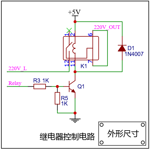

4.3 继电器控制电路
      该部分使用了一个NPN管设计一个开关电路控制继电器的通断,D1二极管保护驱动三极管不被继电器中电感的反电动势击穿,也称为续流二极管。R3输入接语音芯片的PA4引脚,当语音信号给一个高电平信号时三极管导通,继电器闭合,220V_L与220V_OUT连通。

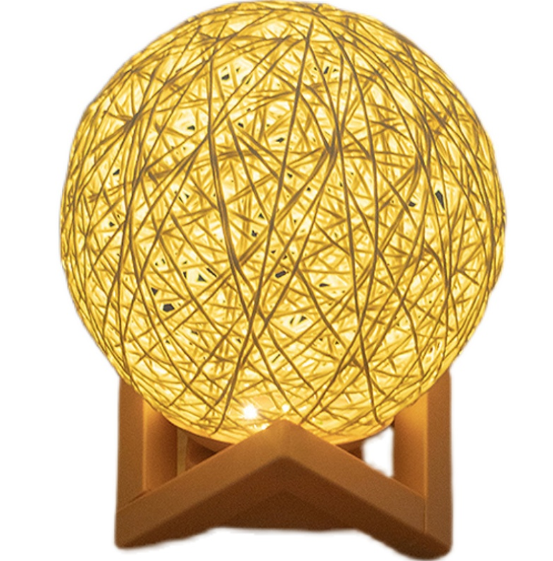

               夜灯改造
              夜灯改造

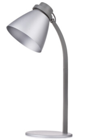

   台灯改造
6 注意事项
  1. 该电路为220V工作,可以省去隔离电源模块,直接用5V工作,买一个5V的小台灯进行改造成语音控制作品;
