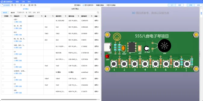

在本项目的元器件选型中,LDO线性稳压器以及RDA5807FP芯片使用贴片封装,其他的元器件均选择插件即可,所有器件可直接在嘉立创EDA的元件库中进行搜索,如果对元器件不熟悉,也可以通过复制物料中的器件编号在底部的器件面板中进行搜索(每一个元器件在立创商城都有唯一的商品编号),如果出现物料缺货情况,亦可选择其他可替换物料。
4 焊接与调试

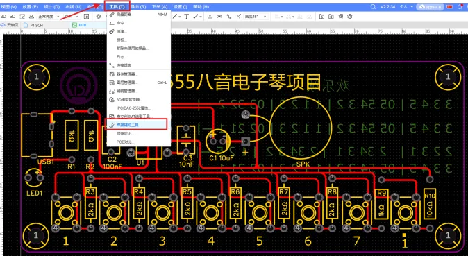

焊接时可根据物料清单对照板子上的元器件位置进行焊接,也可以使用嘉立创 EDA 中 PCB 设计窗口的工具菜单栏下所提供的**焊接辅助工具**在电脑端或手机端查看元器件位置辅助焊接。

焊接时需要严格根据物料清单对照板子上的元器件位置进行焊接,可以自行导出物料清单对照,也可以使用嘉立创 EDA 中 PCB 设计窗口的工具菜单栏下所提供的焊接辅助工具在电脑端或手机端查看元器件位置辅助焊接,方便查找器件位置。
