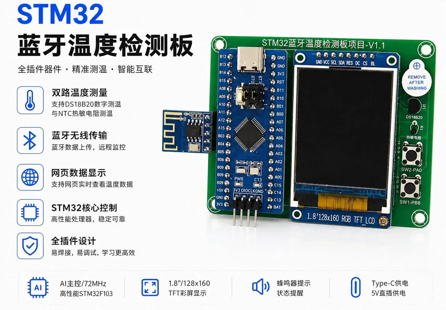

STM32蓝牙温度检测板,全插件器件,支持DS18B20数字测温与NTC热敏电阻测温,支持蓝牙上传温度与网页显示数据
简介:STM32蓝牙温度检测板,全插件器件,支持DS18B20数字测温与NTC热敏电阻测温,支持蓝牙上传温度与网页显示数据
创建时间:2026-07-01 21:10:15更新时间:2026-07-21 15:57:36
项目特点
-- 使用全插件器件,方便焊接;
-- 支持DS18B20数字测温与NTC热敏电阻测温;
-- 支持1.8寸TFT屏幕显示温度数据与阈值参数;
-- 支持按键设置温度报警阈值;
-- 支持蜂鸣器报警;
-- 支持蓝牙无线传输温度数据与阈值参数;
-- 支持网页显示相关数据;
-- 代码均由AI编写;

STM32主控电路
将相关功能引脚进行引出,需注意蓝牙串口引脚、SPI_SCL、SPI_SDA与ADC引脚,这是硬件外设功能,不能随意换IO;
蓝牙串口电路
蓝牙串口使用VG6328A双模蓝牙透传模块,在项目中使用1 * 5P排母进行引出,后续方便插拔焊接;
有源蜂鸣器电路
使用有源蜂鸣器进行温度报警工作;
1.8寸TFT屏幕电路
使用1 * 8P排母进行引出,实际还需要购买1.8寸TFT屏幕模块进行使用;
按键驱动电路
使用2个按键做模式切换与阈值设置,加入4.7K+100nF组成按键消抖电路;
NTC测温电路
使用NTC电阻+匹配电阻进行分压,通过检测电压值进行换算温度,这里NTC电阻与匹配电阻需尽量保持一致阻值,代码中使用10K-3950K-NTC热敏电阻;
加入运算放大器时为了减少输入阻抗,STM32-ADC的输入阻抗通常在50K左右,过大的输入阻抗会导致ADC的采样不准;
数字测温电路
使用DS18B20数字温度传感器进行测温,直接使用单总线通信即可读取温度,4.7K为总线上拉电阻;
