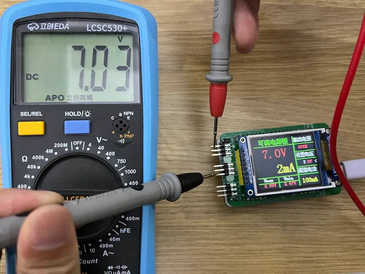

  基于天空星-STM32F407VET6的可调电源拓展板,板载1.8寸TFT屏幕接口,板载两路TPS5430DC-DC电源芯片为整个系统进行供电,其中一路固定5V为开发板进行固定,一路可调输出,使用OPA2197IDR精密运放对电源反馈引脚进行调节从而实现可调输出,通过两个按键进行调节,板载3个2*3Pin排针接口分别对可调输出以及固定5V输出和GND进行引出。
2 输出显示
1.8V输出5V输出7V输出
introduce_20250311_110843.jpgintroduce_20250311_110819.jpgintroduce_20250311_110908.jpg
5V空载5V500mA带载
introduce_20250312_095117.pngintroduce_20250312_095159.pngintroduce_20250312_094559.pngintroduce_20250312_094639.png
