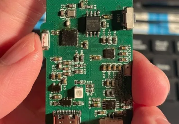

虾哥的小智 Mini-C3 重绘版,将所有外设集成在一个小板上啦!
简介:虾哥的小智 Mini-C3 重绘版,将所有外设集成在一个小板上啦!
创建时间:2025-01-09 13:21:08更新时间:2025-06-16 11:59:09
项目简介
此工程来源于 小智AI团队开源 的 Mini-C3 版本,项目地址:https://oshwhub.com/tenclass01/xmini_c3
项目中所用的器件类型基本一致,区别于将屏幕绘制在了一张PCB板上,去除了电池模块。
注意!!! 重要提示!!! 最好最好使用四层版本的,两层版本存在 WiFi 不稳定的问题! 严重影响体验!
注意!此项目分为 2 层 和 4 层 版本。
  • 2 层版本的除WiFi不稳定,其他的可以正常使用…并不优雅 xAx
  • 4 层版本一切正常
后期会出更加mini的版本~
项目功能
此项目功能与源文件中的小智 Mini-C3 功能一致,BOOT按键实现长短的对话交互功能。
项目参数
  • 芯片使用的是ESP32-C3 此芯片必须外挂Flash!
  • Flash使用了Winbond的 16M Nor Flash
  • ES8311 低功耗单声道音频编解码器
  • NS4150B 3W 单声道D类音频功率放大器
  • LMA3722T421-OA5 MEMS 麦克风
硬件说明
原理图查看下方即可。
软件代码
使用虾哥的开源固件,地址:https://github.com/78/xiaozhi-esp32/releases
烧录小智 AI 固件时选择 xmini_c3。
