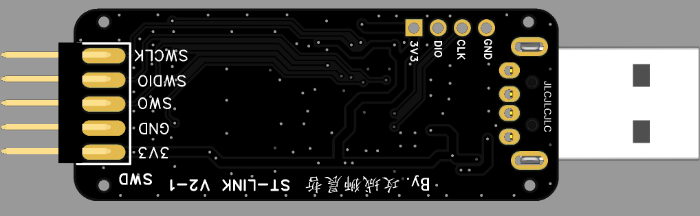

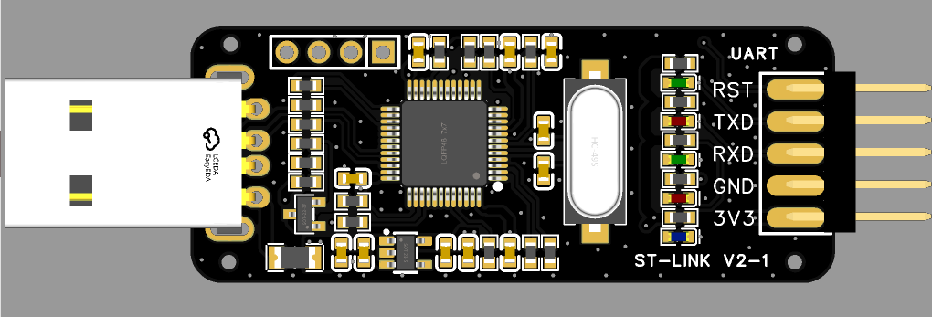

本项目制作的就是用于STM32程序下载、仿真调试和串口功能为一体的ST-Link V2-1

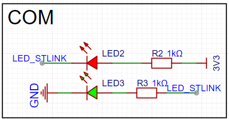

3.4、COM指示灯
在附件中上传了一张ST官方的ST-Link V2.1的原理图。
在ST官方的ST-Link V2.1图纸中有一个名为COM的指示灯,这是一个红绿双色的LED指示灯,就是下图所示的这个LED
该项目将一颗双色COM指示灯分为一颗红光LED和一颗绿光LED
那么这个指示灯有什么作用呢,在官方的TN1235技术手册中有专门的介绍,截取相关部分如下。
译文如下:
自ST-LINK / V2起,所有ST-LINK板均带有一个标有“ COM”的LED(在外壳或PCB上)。
无论连接类型如何,此LED都会显示ST-LINK状态:
  • LED呈红色闪烁:正在与PC进行第一个USB枚举。
  • LED为红色:PC与ST-LINK之间的通信已建立(枚举结束)。
  • LED呈绿色和红色交替闪烁:正在目标和PC之间交换数据。
  • LED为绿色:上一次通信已成功。
  • LED为橙色:与目标的ST-LINK通信失败
本项目参考的潘多拉开发板集成的ST-LINK V2-1 用了一个红色的LED代替了这个红绿双色的COM指示灯,因此本项目也沿用了这一设计,COM指示灯用一个红色LED 替代。
