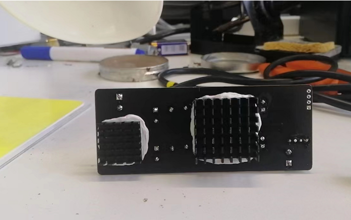

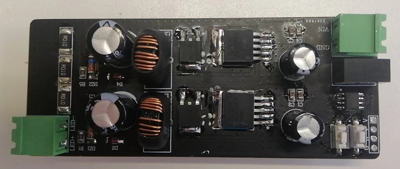

手里有批12V 100W的大功率COB灯板,之前一直使用调压的办法驱动。但是由于PWM频率不够高,使用此方法做出来的灯源,用于拍摄补光。使用相机会明显观察到屏闪现象。于是找了好多恒流驱动的IC,但是驱动能力有限,超过5A得片子极少,而且好多还是进口的芯片,价格昂贵货期长。退而求其次,只能考虑将俩个5A的片子并联起来,同时给灯板供电,于是设计了这个恒流驱动板。
24V输入,最大7A的输出。因为灯板的最大电压是14V,设计了过压保护,同时也可作为LED输出端的开路保护。板载了一个单片机,用来做亮度调节,控制输出功率。
由于功率大,发热严重,背后安装了散热片,加快散热以保证长时间稳定运行。
