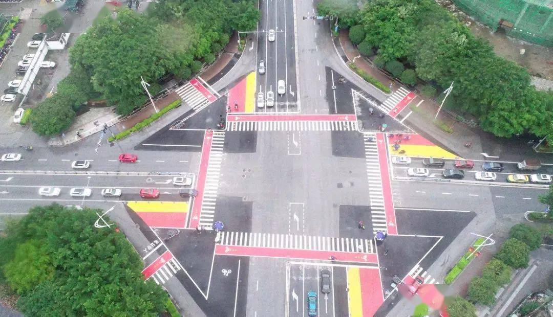

这是某地交通实拍图:

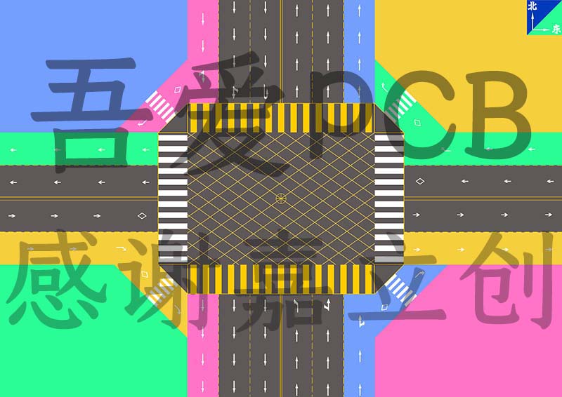

这是根据实拍图绘制的平面效果图:

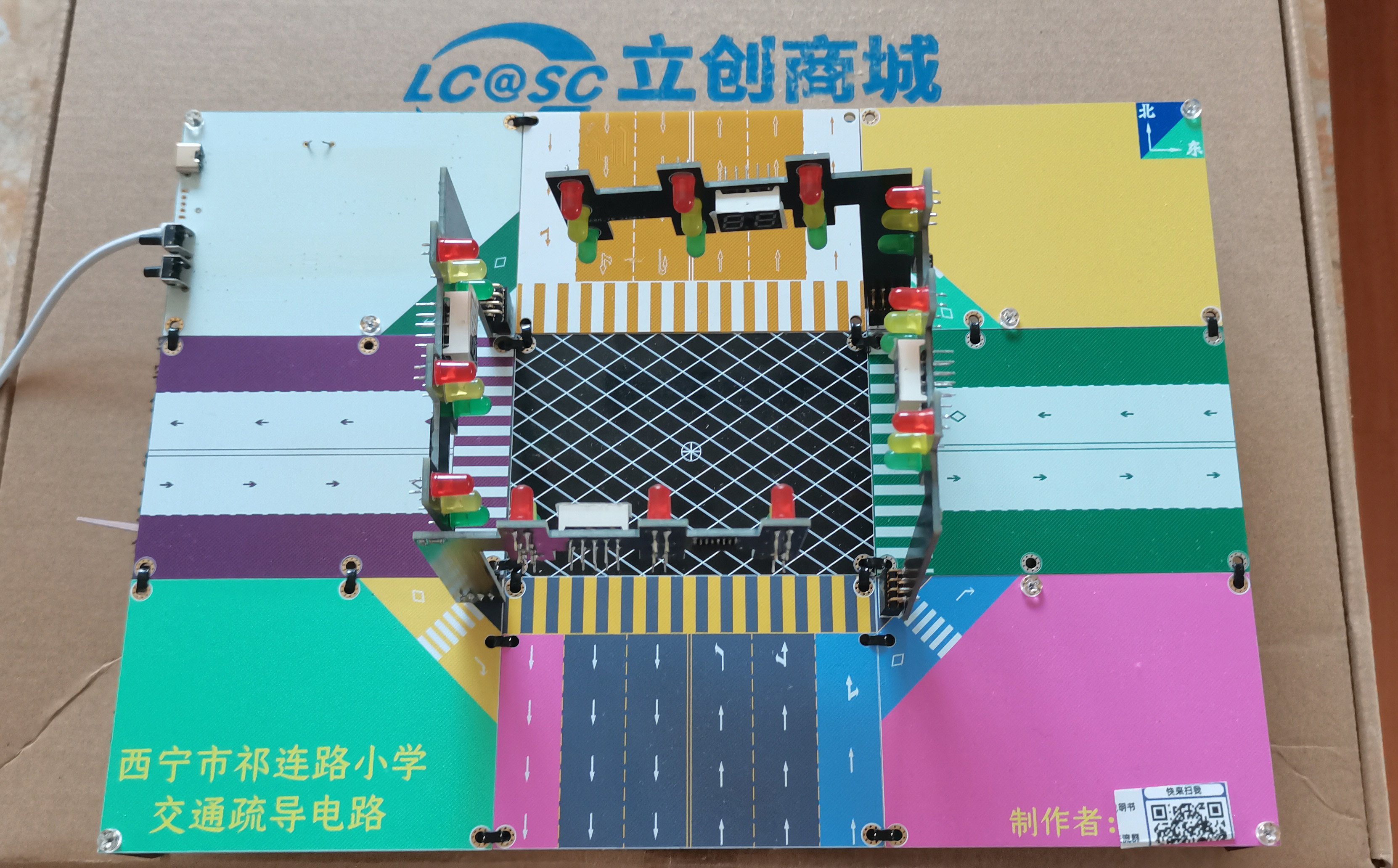

这是结合立创交通扩展板和自己根据实拍图和效果图制作的实物完工图:
本着能彩色丝印绝不浪费的理念,以上电路就赶上了这次立创的彩色丝印的活动,不得不说,立创的彩色丝印还原度很高,基本和做的平面效果图分毫不差。

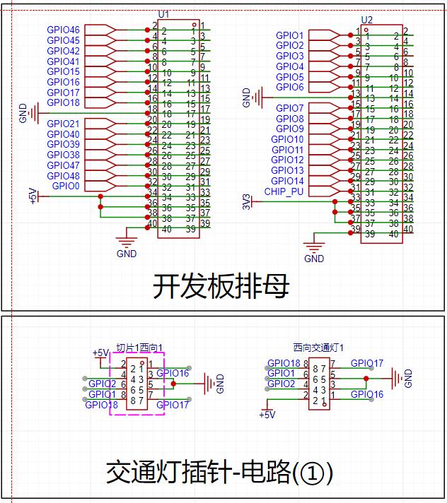

开发板选择的是立创自研的esp32s3r8n8,通过对连接东西南北的交通灯,控制来实现道路交通管制,程序是arduino的,

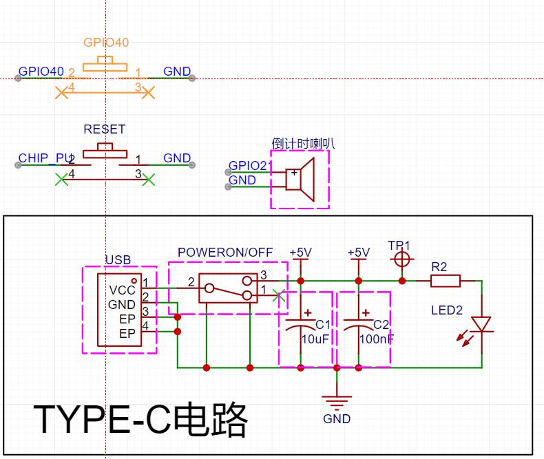

电路中增加了Type-C供电或者是直接开发板供电,增加了一个手动开关,和复位按钮,交通灯东西和南北相交错进行红绿灯转换。
另外增加了一个pc无源喇叭来模拟交通灯变灯声音,
主控制连接电路
type-c供电电路,按键和喇叭电路
