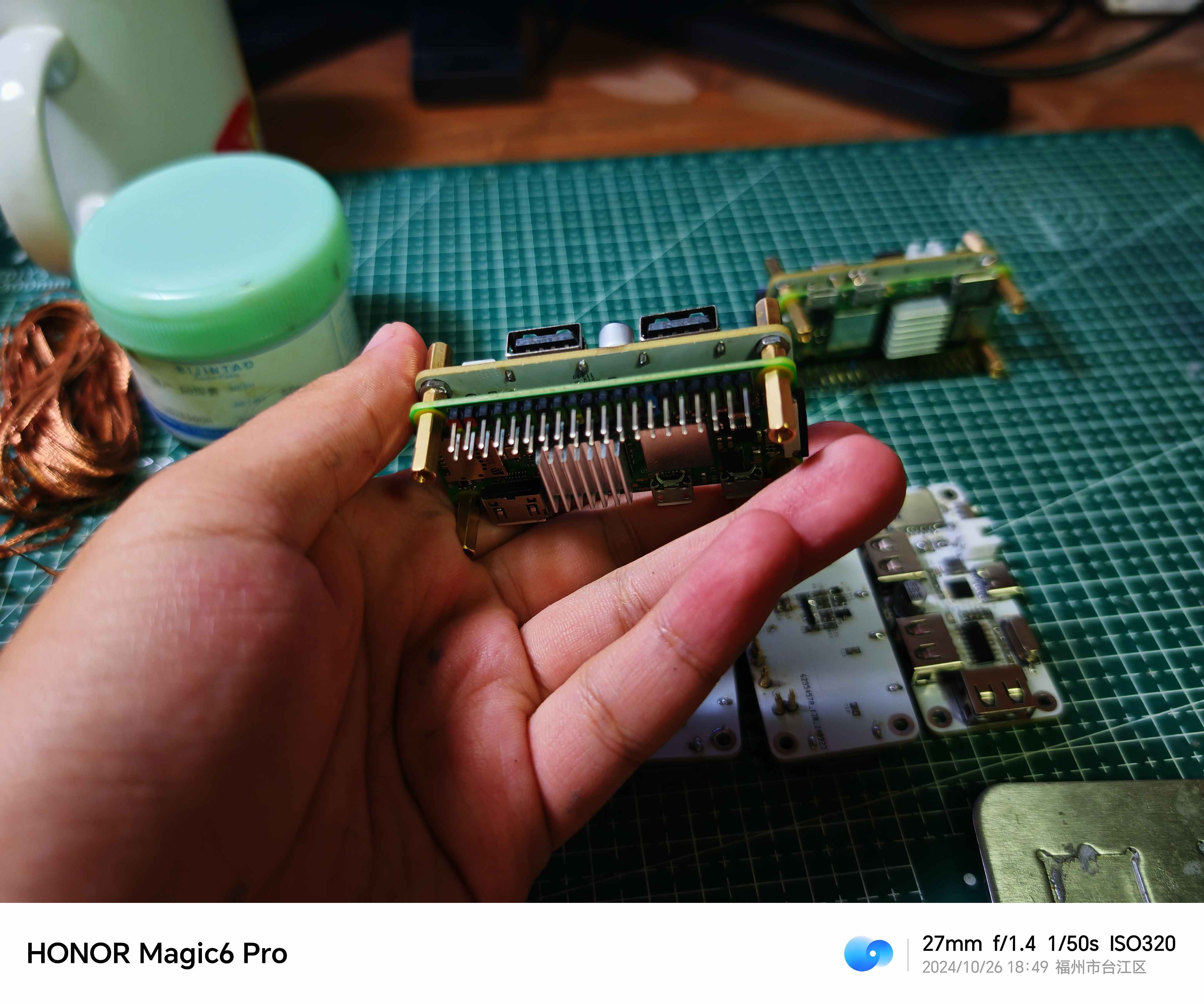

对Raspi Zero2W进行多功能扩展,可使用emmc或tf卡二选一启动,也附带了usb扩展坞和ups功能,通过弹簧顶针和z2w上的测试点链接

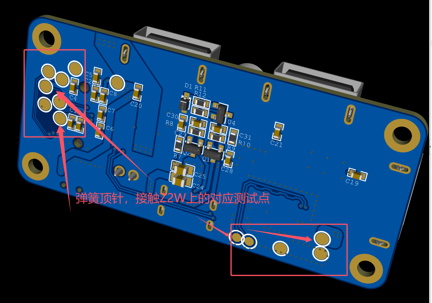

对Raspi Zero2W进行多功能扩展,通过弹簧顶针和z2w上的测试点链接

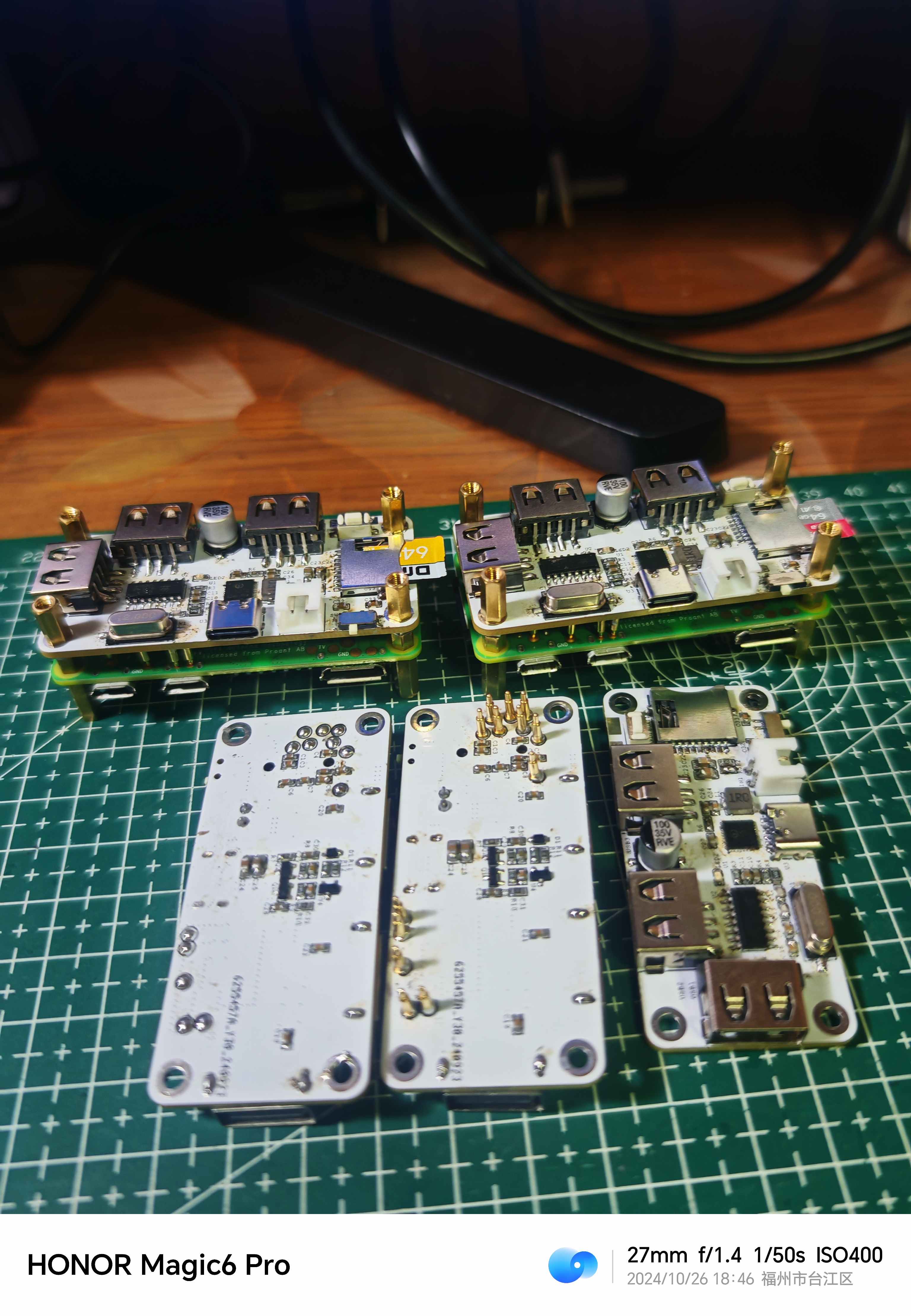

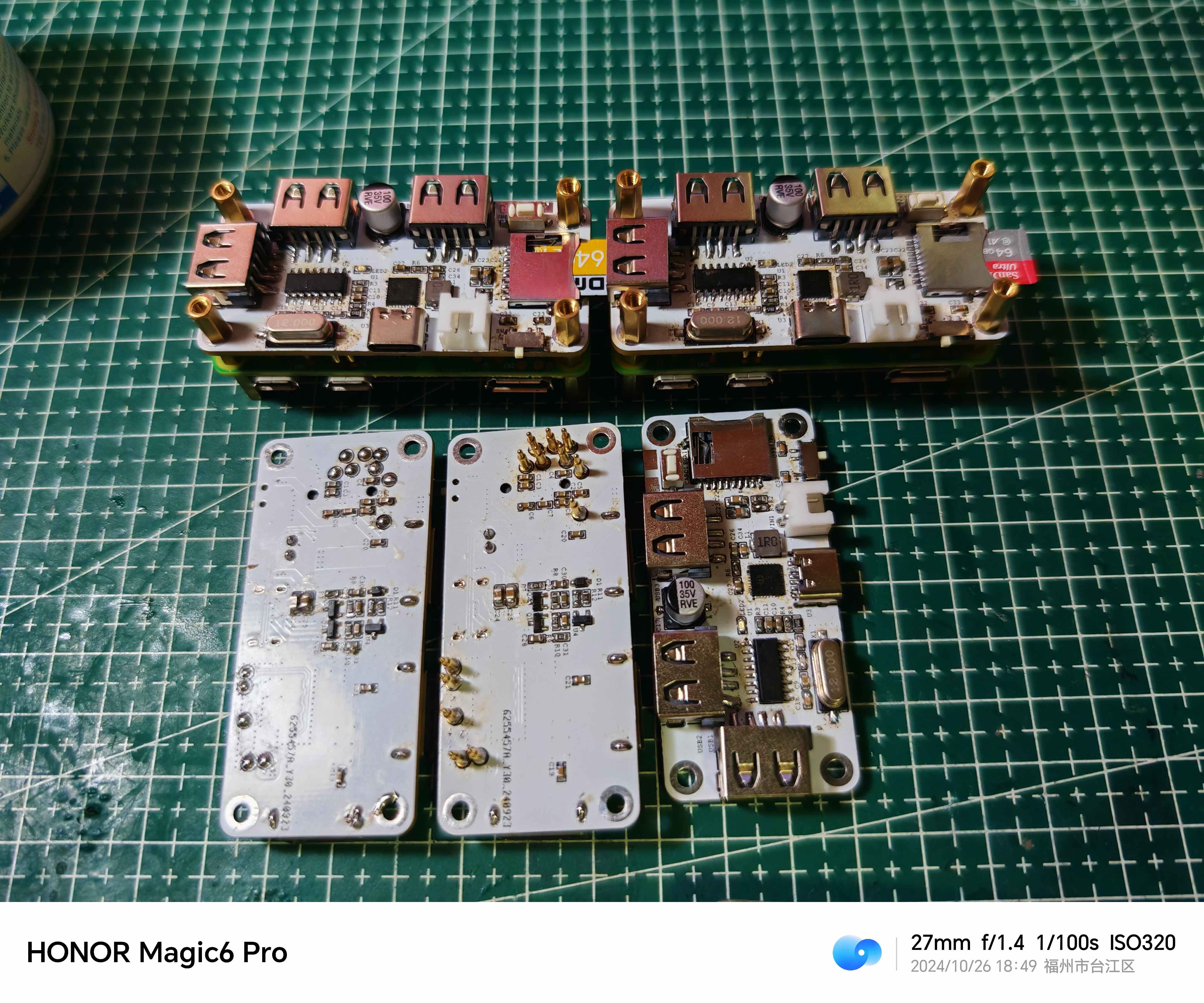

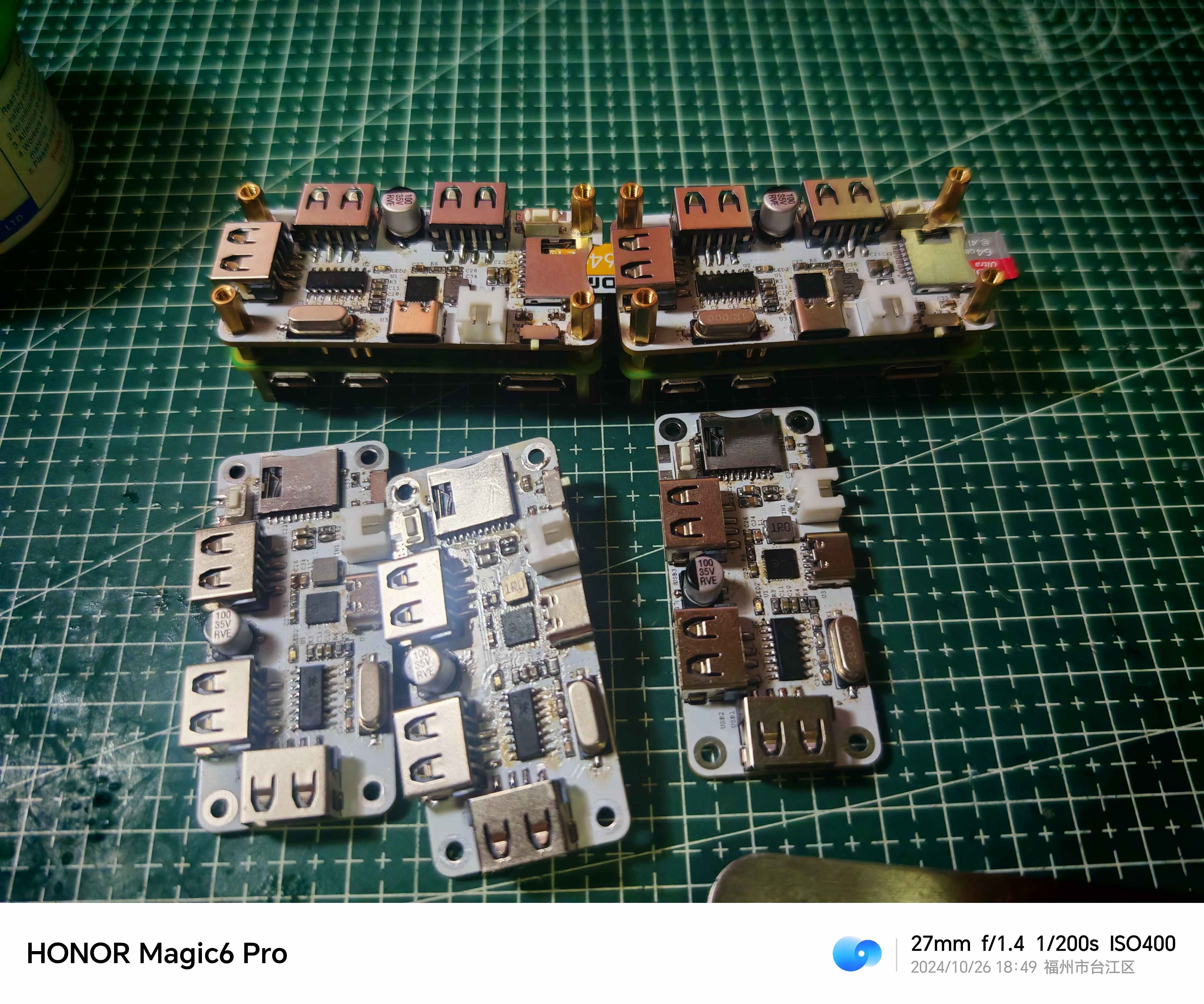

  1. 电源模块,使用IP5310提供升降压,提供UPS功能
  2. 储存模块,链接Raspi Zero2W上的测试点,可以在此扩展板上使用emmc或者tf卡启动,Raspi Zero2W上的接口不会突出,适合内置储存使用
  3. USB扩展模块,链接Raspi Zero2W上的测试点,使用SL2.1A扩展HUB接口
验证情况
已验证
1.UPS电源(IP5310)
2.USB HUB(SL2.1A)
3.TF卡外接

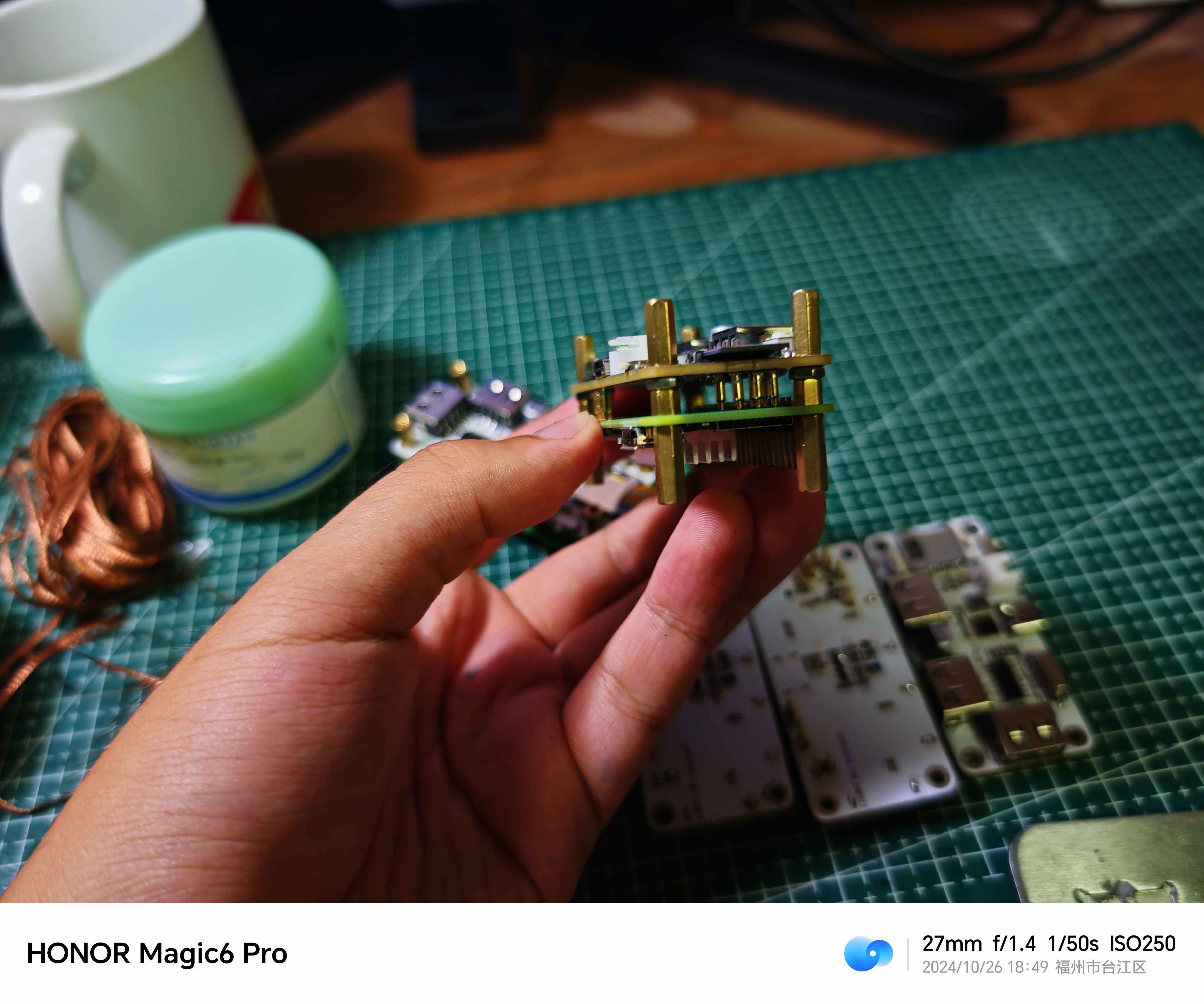

成品(这里为TF卡版本)
如下图,与Zero2w通信使用数个弹簧顶针链接
