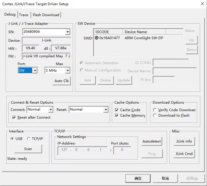

主控STM32F205RCT6,支持JTAG、SWD模式,带虚拟串口。
文件中bootloader 为自动升级固件 直接下载到8000000地址 后 运行JFlash 或者MDK 自动升级,
升级后 需要激活JLINK才可以使用 指令如下
适合于JlinkV9
硬件HW 根据SN计算。
如SN=20180904 则HW=SN/100000(取整)=201再除以10 取小数=20.10 则硬件HW为V9.10
如SN=20280904 则HW=SN/100000(取整)=202再除以10 取小数=20.20 则硬件HW为V9.20
如SN=20380904 则HW=SN/100000(取整)=203再除以10 取小数=20.30 则硬件HW为V9.30
如SN=20480904 则HW=SN/100000(取整)=204再除以10 取小数=20.40 则硬件HW为V9.40
如SN=20580904 则HW=SN/100000(取整)=205再除以10 取小数=20.50 则硬件HW为V9.50
在JLINK的command下依次运行如下命令
Exec SetSN=XXXXXXXX      ;添加SN
Exec AddFeature GDB      ;添加GDB
Exec AddFeature RDI      ;添加RDI
Exec AddFeature FlashBP  ;添加FlashBP
Exec AddFeature FlashDL  ;添加FlashDL
Exec AddFeature JFlash   ;添加JFlash
Exec AddFeature RDDI     ;添加RDDI
专属JLink-V9功能添加命令!
注意 目前激活只可以用J-LINK COMMANDER V6.32B激活 其他版本激活提示错误。

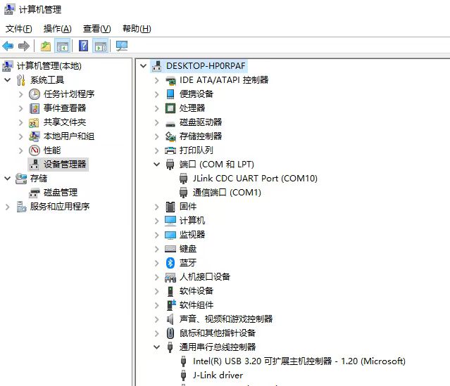

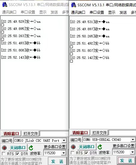

打开串口指令 vcom enabled   虚拟串口和JTAG不能同时使用,虚拟串口的TX为TDI管脚。
