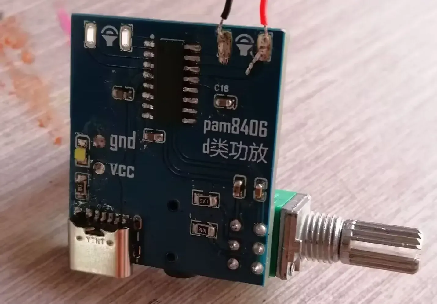

这是一个使用pam8406为主控的芯片,小体积,声音大
PCB长32mm,宽28mm,两面都贴有元件,焊接会有些难度
不建议SMT,因为元件我都是在常用库里拿的(封装对了就没管数值了),直接按原理图贴一些数值会对不上
R46,R47不是电阻,是音频输出端
电位器用双联电位器(找不到封装只能在设计时用单个电位器),如图中所示
R42是指示灯电阻,具体阻值可自定(作者用了3.3K欧的电阻,感觉还是好亮)
