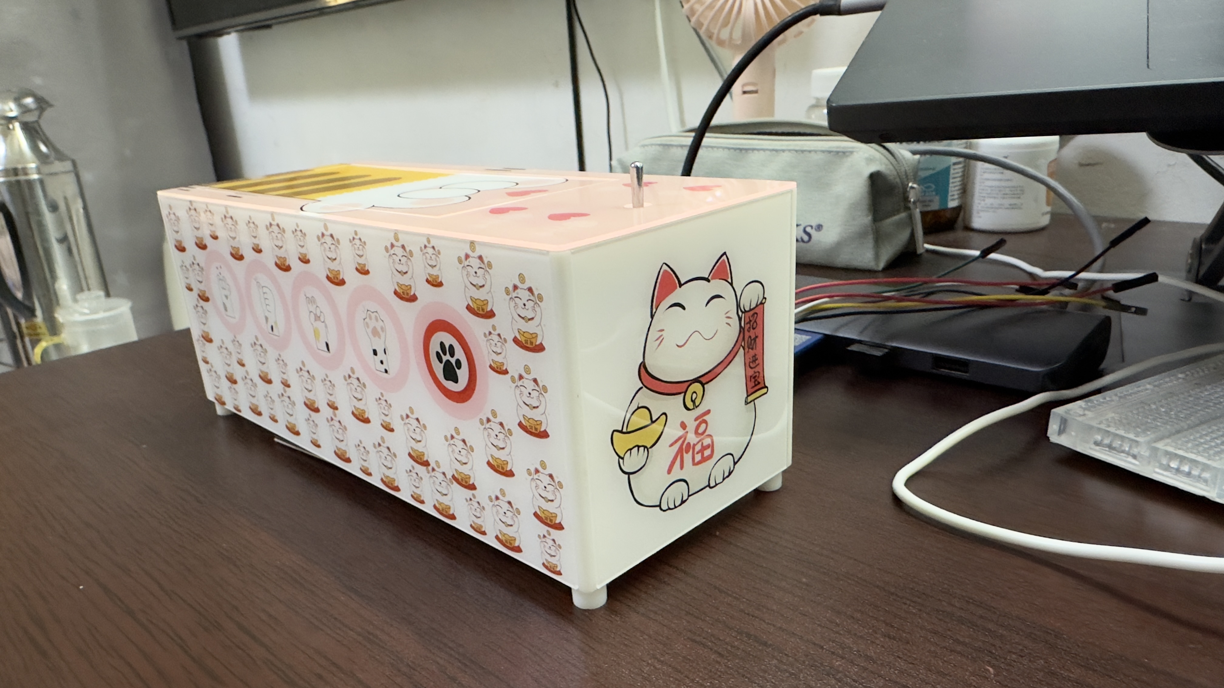

1.基于愚乐的考虑设计了这个可以互动的猫爪,你打开开关后它就会帮你关闭,可以设置多种模式与你互动; 2.如果你想养一只猫咪,但又忙于学习和工作没时间照顾猫咪,你可以复刻一只,与你互动; ......
简介:1.基于愚乐的考虑设计了这个可以互动的猫爪,你打开开关后它就会帮你关闭,可以设置多种模式与你互动; 2.如果你想养一只猫咪,但又忙于学习和工作没时间照顾猫咪,你可以复刻一只,与你互动; ......

序号 功能名称 功能描述 完成状态 备注
1 猫爪互动功能
注意:使用钮子开关复位端触点实现模式切换
1.你开它关,一切正常
2.不管你开还是关,它就一直与你互动,让你时时刻刻都能感觉到它的存在
3.打开开关,升降模式打开,猫爪不动作;关闭开关升降模式关闭
完成+继续开发中
1.正常互动模式
2.根本停不下来模式
3.我就不出来模式

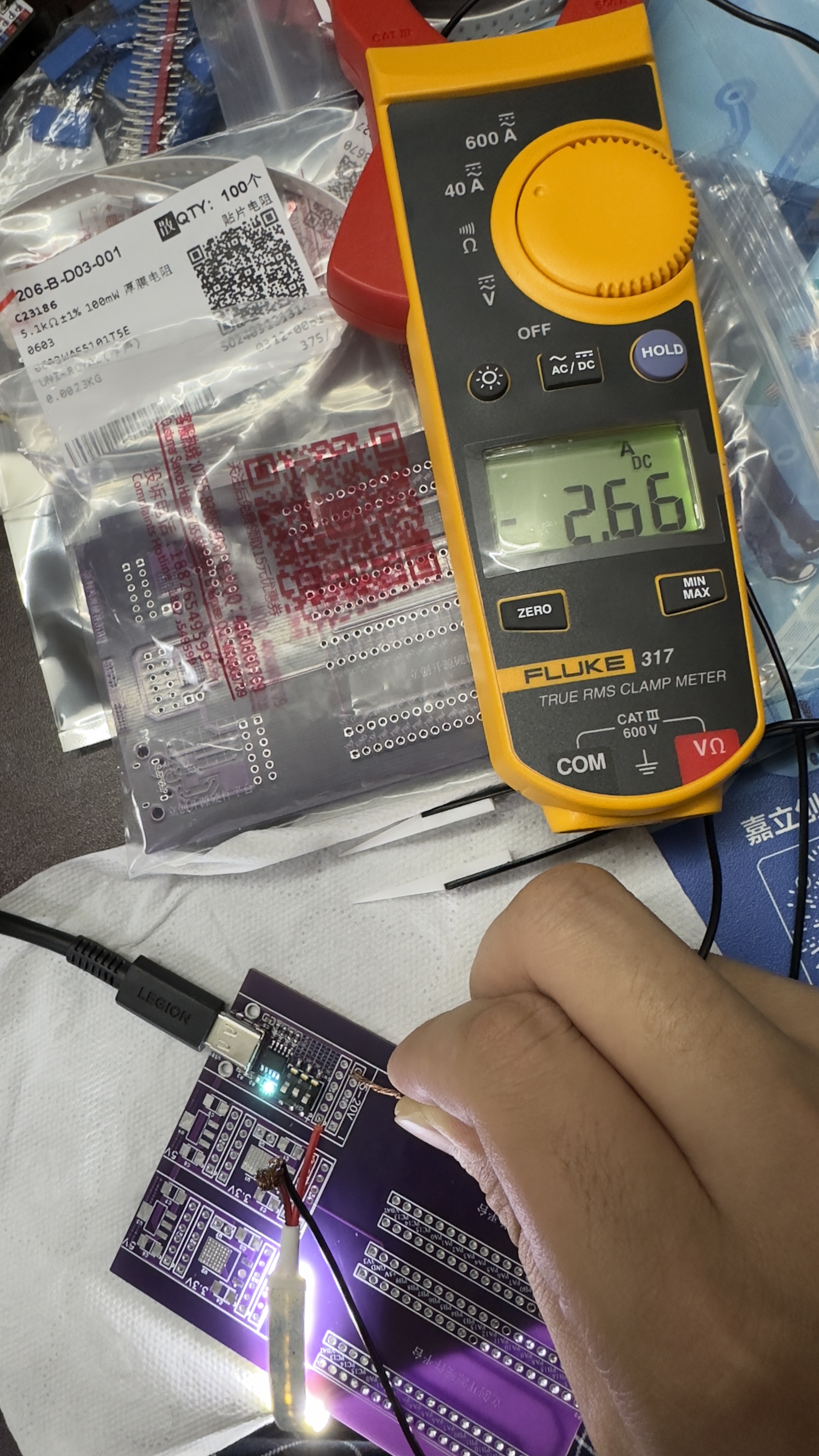

2 氛围灯互动功能 配合互动模式显示、闪烁、调色灯光 未完成+烧灯 驱动电路设计未完成
3 睡眠提醒功能 通过侧面5个图标显示及颜色调节指示该睡觉了,避免工程加班 未完成+烧芯片 驱动电路设计未完成
4 台灯/小夜灯功能 照明,阅读,玩手机,氛围调色等 未完成+烧电源 驱动电路设计未完成
5 RGB调色灯光 灯光展示 未完成+烧ALL 驱动电路设计未完成
6 粉色外观 粉色外观,心情愉悦,治愈 完成 开心
7 招财猫外观 招财,发财,发大财,2024年发大财 完成 发财
8 招财猫+电话号码防丢钥匙牌 招财,发财,发大财,2024年发大财,别人可能得到你的电话,你可能遇到对的人 完成 遇到对的人,失去的可以再回来
