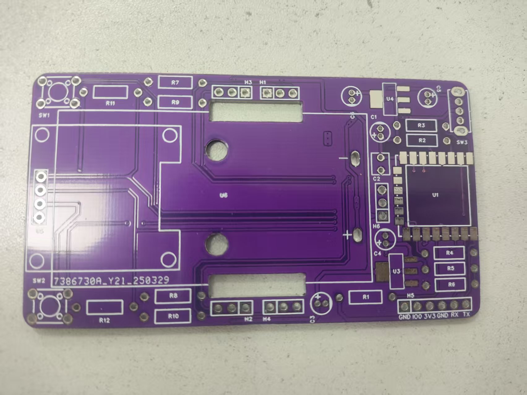

项目简介

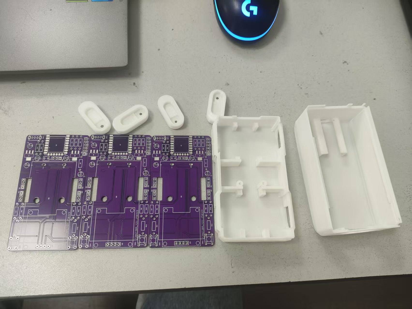

本工程复刻EDA-Robot机器狗 - 立创开源硬件平台工程,本项目以ESP8266主控芯片为核心,打造了一款可通过手机操控的桌面宠物。其电路设计主要采用插件封装形式,便于新手进行焊接操作。通过参与该项目,学习者能够系统掌握电路图绘制、PCB布局设计、PCB焊接工艺、3D打印技术、程序下载以及最终的组装流程等多方面技能。

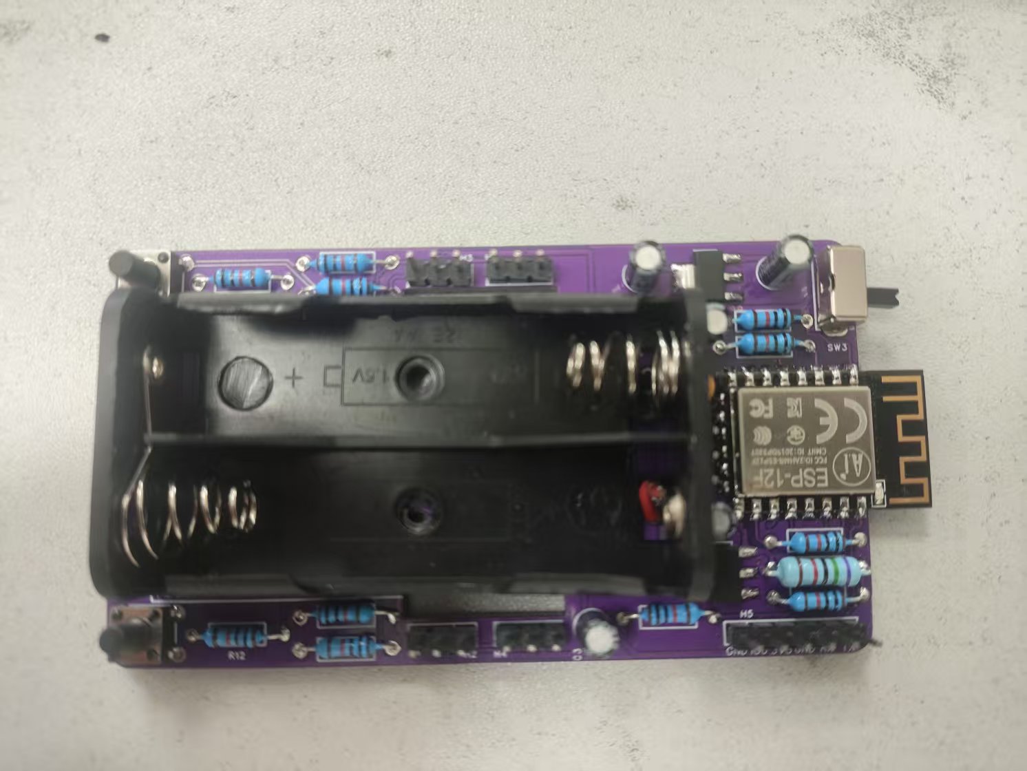

硬件配置
  • 显示屏:采用0.96英寸的OLED显示屏,支持SSD1306或SSD1315驱动芯片。

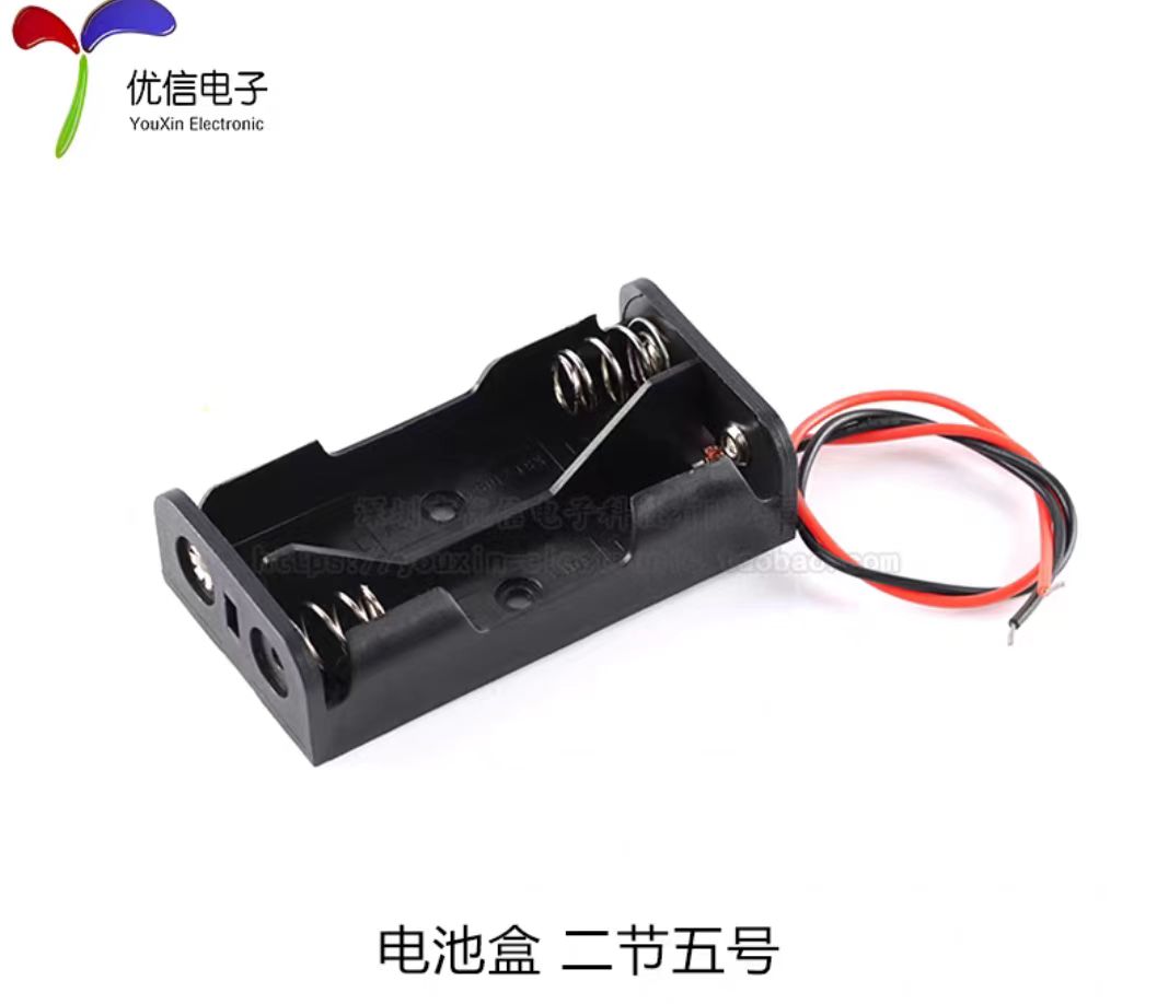

  • 电池:使用2节14500锂电池,每节电池的电压范围为3.7V至4.2V,小于此范围要及时充电为了驱动舵机,电流应选用1300mAh(含)以上。
  • 电池盒:配备2节14500电池的串联电池盒。
  • USB转TTL串口模块Type-C接口,给ESP8266下载程序
  • 开关:预留电源开关接口,方便设备的开启和关闭。

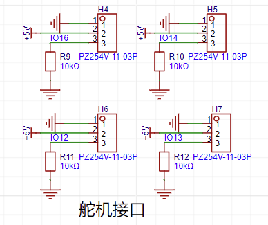

  • 舵机使用:请勿强行掰动舵机,以免损坏电机。SG90(5元一个)就行,建议选择金属齿轮的MG90舵机,以提高耐用性和稳定性。

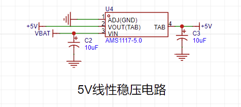

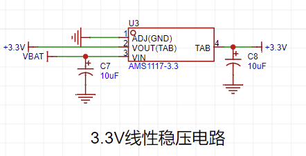

2、降压模块
采用AMS1117-5V和AMS1117-3.3V线性稳压器,将8.4V电池电压分别转换为5V和3.3V,为舵机和ESP8266主控芯片提供稳定的电源支持。

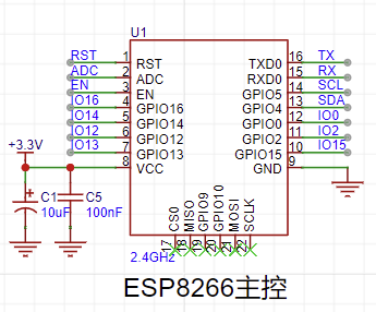

3、主控模块
参考ESP8266数据手册,对IO0、IO2、EN使能、RST重置引脚上拉,对CS片选信号下拉,以确保ESP8266及SPI通信正常
4、外部接口电路

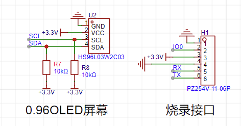

屏幕
  • 模块类型:使用SSD1315驱动的OLED屏幕模块,自带屏幕驱动电路,简化了焊接和电路设计。
  • 连接方式:根据模块接口线序配置好对应接口,直接插入即可使用。
串口
  • 功能:方便程序下载,单独引出IO0和GND接口作为跳帽插入接口。
  • 工作模式:
    • 插入跳帽时,IO0被拉低,进入下载模式。
    • 未插入跳帽时,IO0被主控电路拉高,进入正常工作模式。

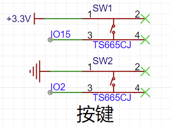

按键
  • 引脚:使用IO2和IO15引脚。
  • 逻辑:
    • IO2按键按下时拉低,空闲时被拉高。
    • IO15按键按下时拉高,空闲时被拉低(需接下拉电阻)。

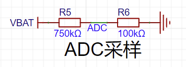

5、ADC电量检测电路
修改分压器适配 8.4V 到 1V
现在需要适配新的输入电压范围(最大 8.4V)到 ESP8266 的 1.0V ADC 输入。
组装流程
USB转TTL串口模块Type-C接口:https://e.tb.cn/h.6gdTD316SBdkb1W?tk=pUq9eByZPgV
5号 电池盒  2节: https://e.tb.cn/h.65A6ipLPDr0XFiq?tk=uaUZeByZzhs CZ009
