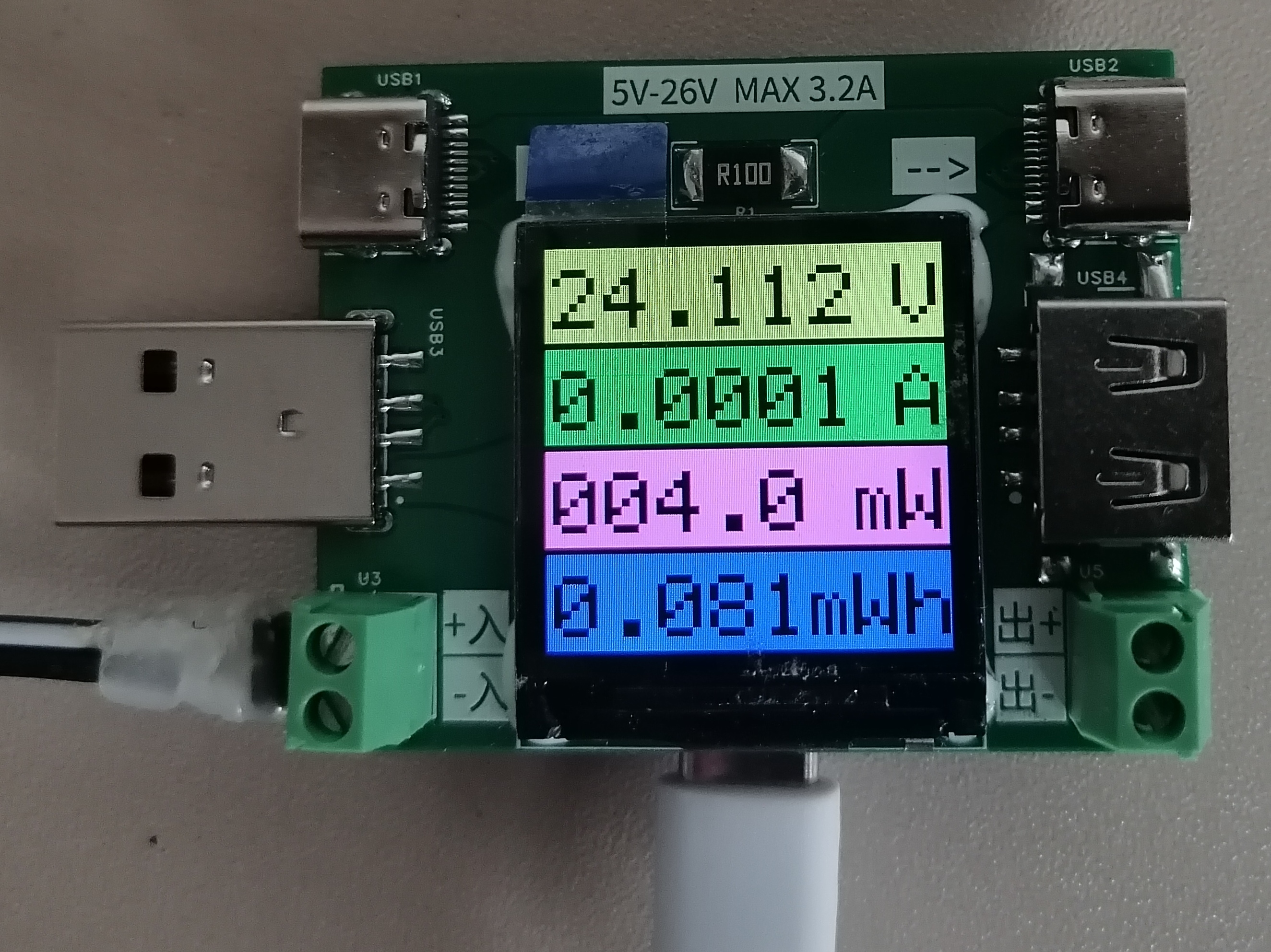

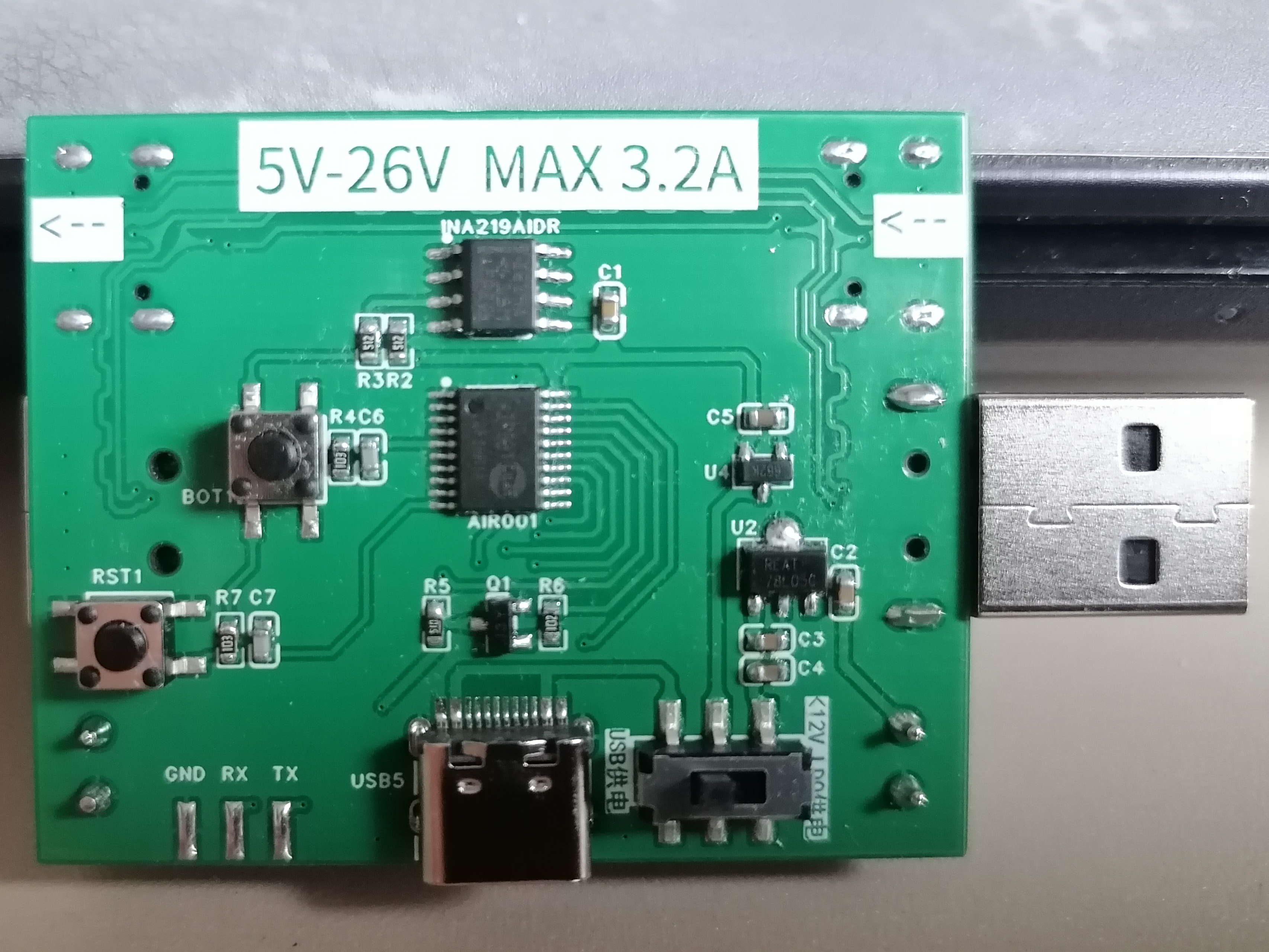

INA219电流表第二版,在第一版的基础上,修改为旁路5V供电,通过开关切换直供电和旁路供电。

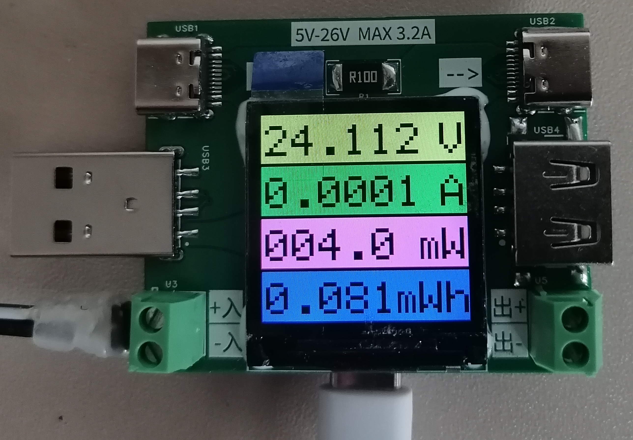

使用旁路5V供电时,电流表支持到24V电压测量,工作正常。
使用直供电时支持12V-5V电压测量。

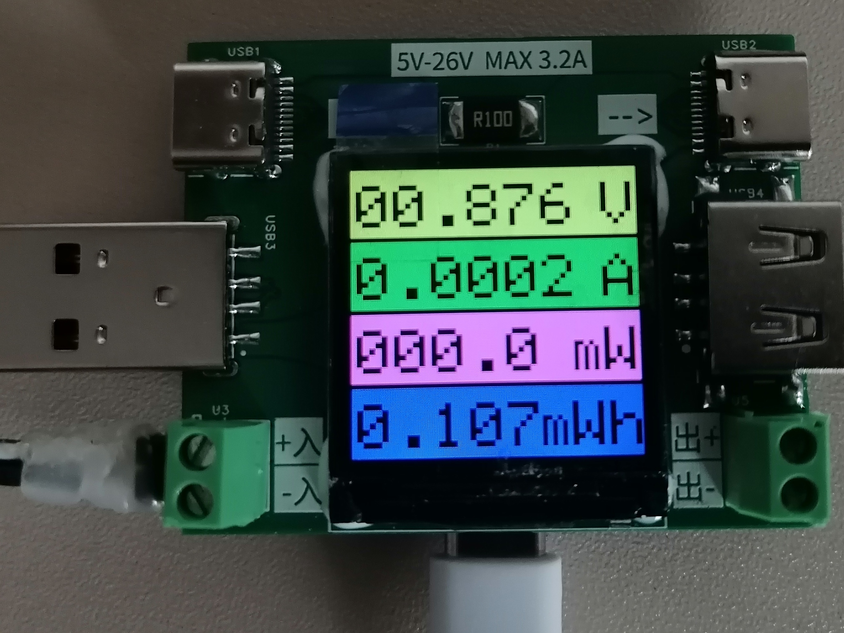

遗留一个小细节:旁路5V供电时,未接被测电源时会显示0.8V电压,但是只要接上被测电源,如一个电量耗尽的1.2V的铅酸电池,电压就显示正确,这个有用万用表确认过,大家不用担心。经过测量是INA219AIDR导致的,不知道是不是电路设计哪里不好,导致的空载时有这个0.8V电压。
