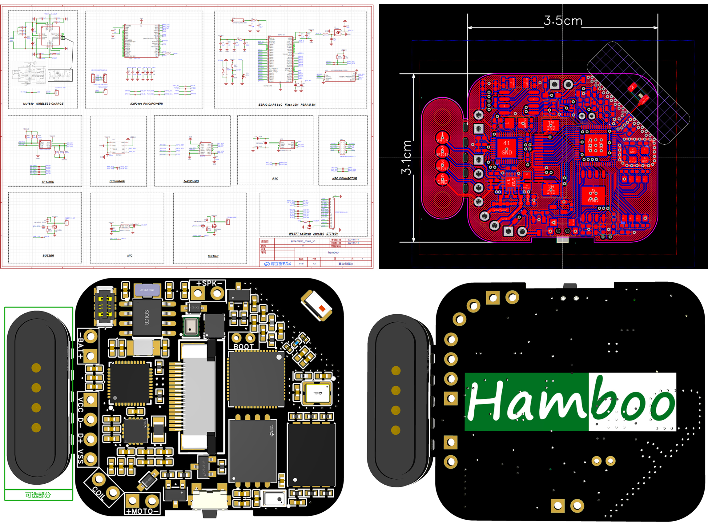

1.1 PCB
主电路板: 采用单面四层板设计,方便使用焊台焊接同时降低整体厚度。整体使用0402元件,天线部分clc电路使用0201元件(有难度的同学可以直接焊接0Ω电阻或直接连通电路再打板)。
NFC电路板:使用FPC材质设计,通过连接器与主电路板连接,该部分尚未验证暂不建议打板。
副电路板:计划增加副电路板,用于放置心率血样传感器,并且考虑把无线充电电路迁移至副电路板。
注意事项:打印PCB时选择1.0mm厚度,阻抗匹配选择[JLC04101H-3313]。
电路板外可选部分为磁吸烧录方式,主要为了方便烧录调试,不需要的同学打板前可以移除这部分PCB。电路板中预留了排针孔位,可以焊接排针使用USB数据线烧录或者使用烧录夹进行烧录。

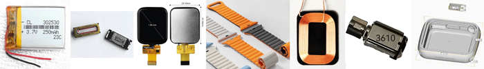

屏幕P169H002-CTP 1.69inch¥29
表带apple watch(7/8/9)¥13根据型号按自己爱好选购
无线充电线圈3021 12.5uH¥1.5
扬声器1506¥10
电池302530, 3.7v 250mAh¥7
震动马达3610¥5可以放在bom表中下单
