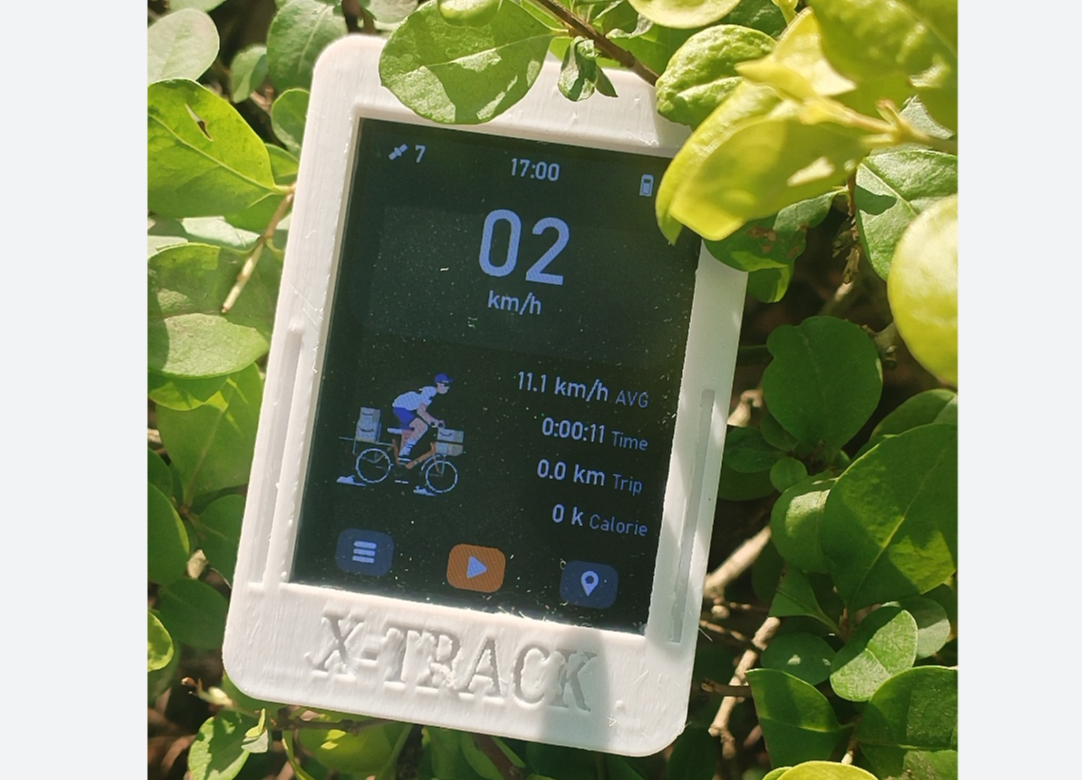

应广大电子爱好者,骑行爱好者的需要,朵拉和小助手花费了整个五一假期,修改了经典X-TRACK项目,目前属于是全网唯一的2.8inch屏版本。元件0805更容易复刻,外接GPS也减小了不少复刻难度。
简介:应广大电子爱好者,骑行爱好者的需要,朵拉和小助手花费了整个五一假期,修改了经典X-TRACK项目,目前属于是全网唯一的2.8inch屏版本。元件0805更容易复刻,外接GPS也减小了不少复刻难度。
创建时间:2025-04-05 12:25:23更新时间:2025-05-07 09:06:11
X-TRACK码表2.8inch 超大屏朵拉版
应广大电子爱好者,骑行爱好者的需要,朵拉和小助手花费了整个五一假期,修改了经典X-TRACK项目,目前属于是全网唯一的2.8inch屏版本。元件0805更容易复刻,外接GPS也减小了不少复刻难度。后续会更新固件,增加高度海拔指示和离线路书功能,硬件几乎不会再变动,大家敬请期待。
先上图:
一.功能介绍:(不需要WIFI和流量,天上卫星实时定位,实时校准码表时间)

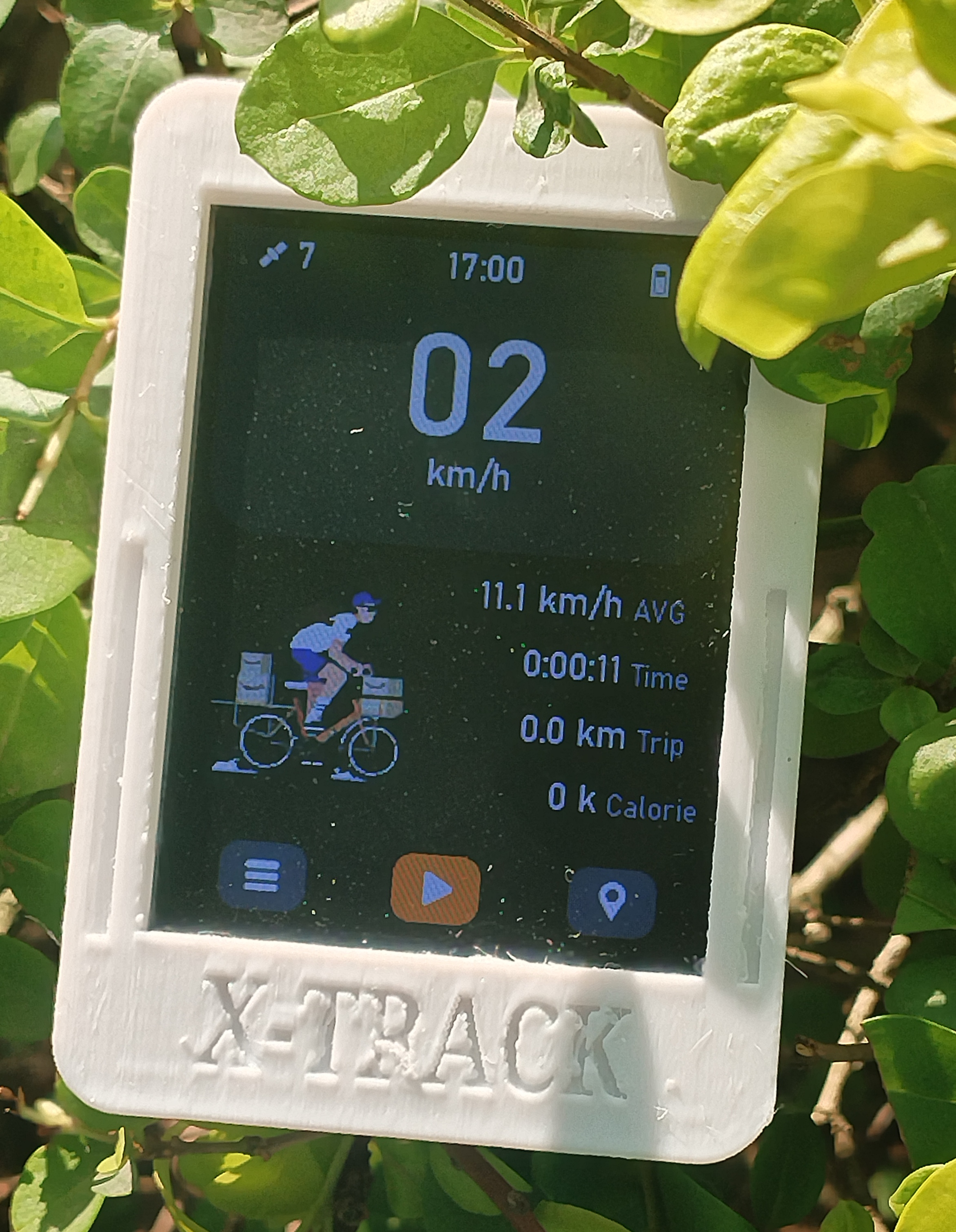

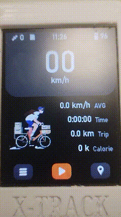

1.显示实时速度
2.记录平均速度
3.记录运动时间,实时时间显示
4.记录累计运动路程
5.记录卡路里

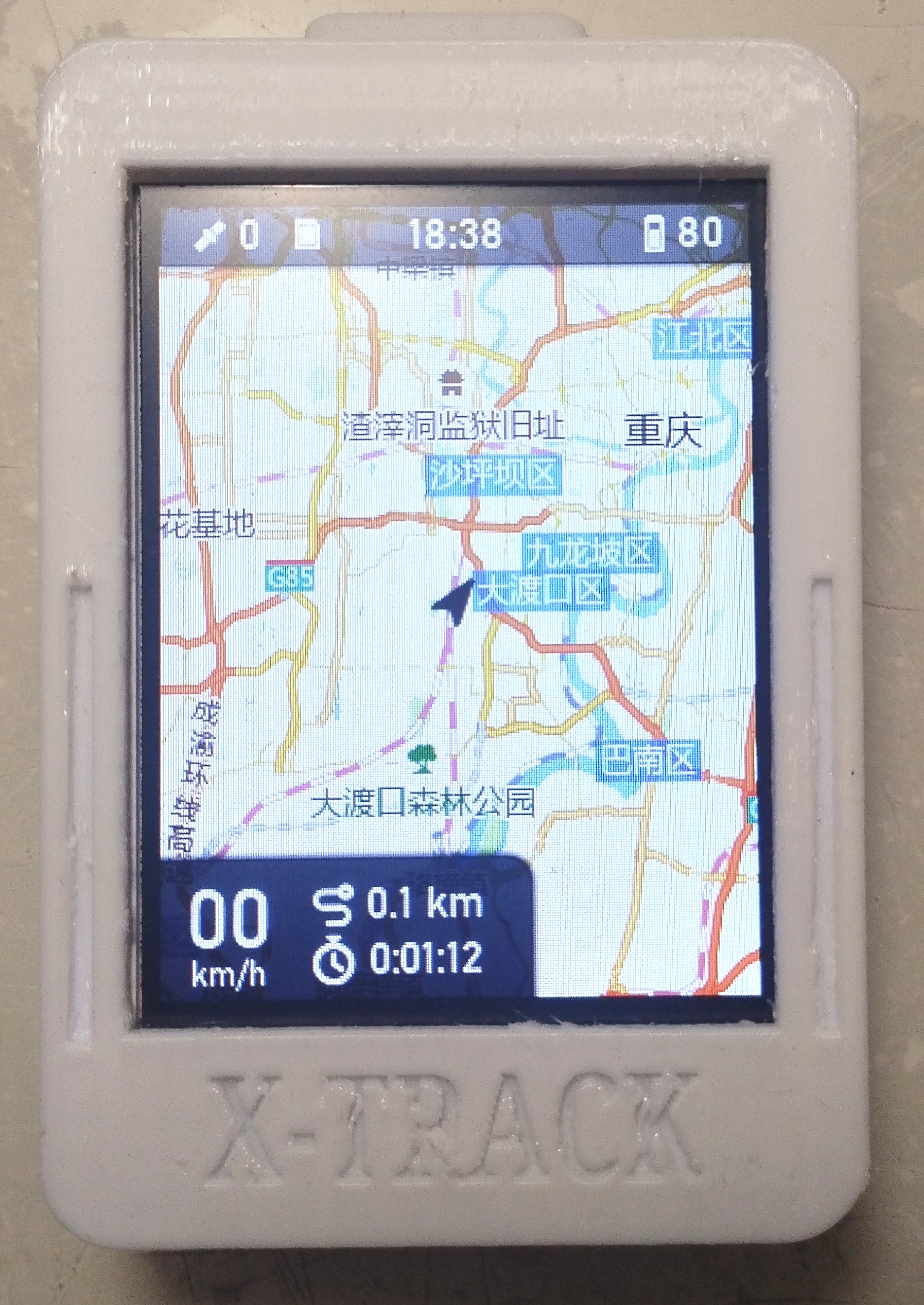

6.地图位置显示
7.支持轨迹记录和导出

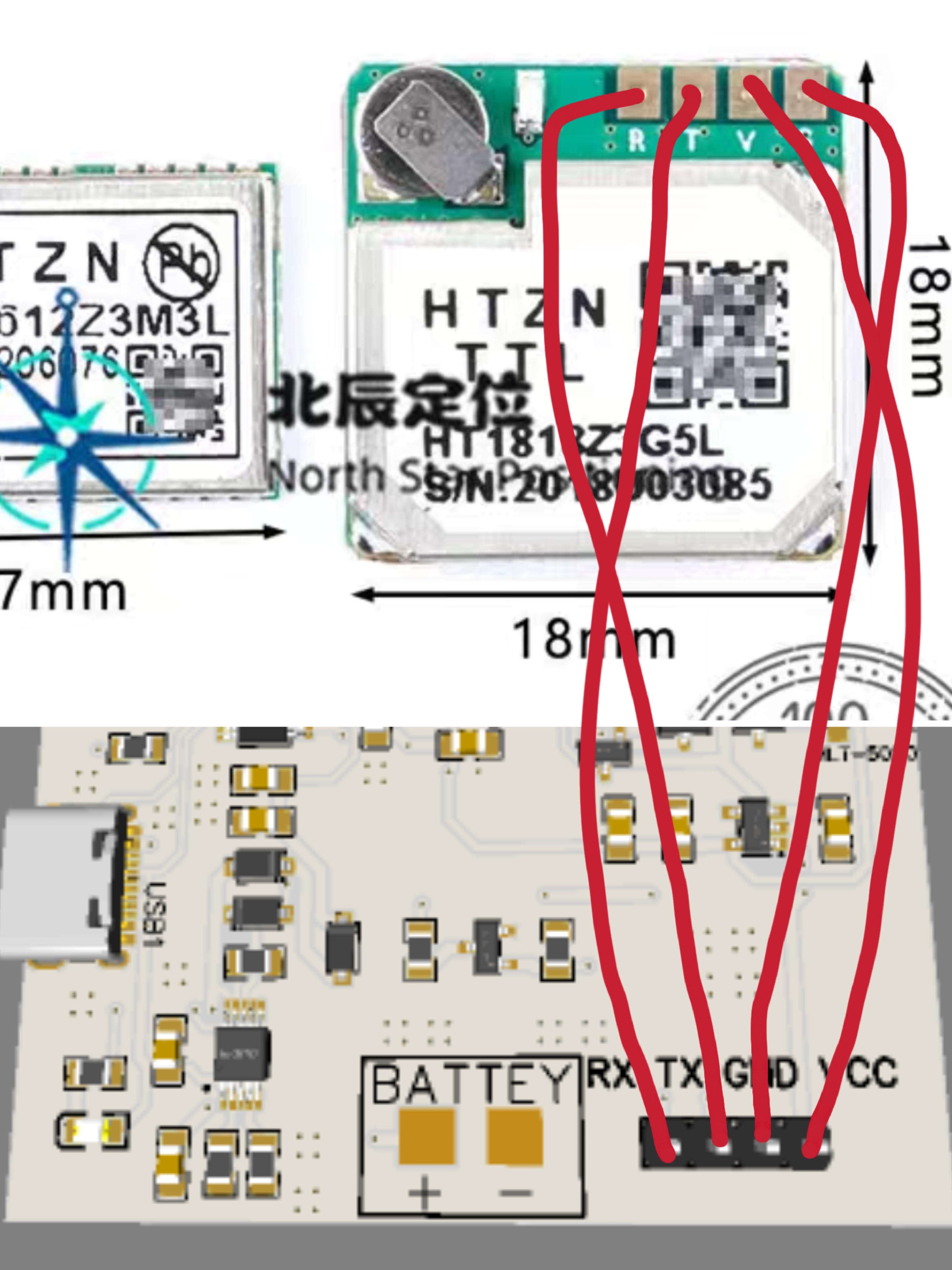

所有的电阻电容全部更换为0805封装,方面大家焊接
板子2层,大家可以白嫖其他颜色的板子
GPS为外置GPS,几乎可以完全兼容市面上所有的GPS模块
搜星速度快,冷启动3分钟,暴雨乌云密布下仍然有8颗星,热启动几乎是开机瞬间
(注意:冷启动指电池耗尽,星历数据丢失或者距离上次开机移动1000km以上)

二.相对于1.54inch码表所作的改变:
1.屏幕变大(大概是以前的2倍),1.54inch变为2.8inch。分辨率由240*240变为240*320。且屏幕选用特种高亮屏(文末会有购买参考链接),矩阵背光,阳光下无压力。
2.GPS改外置(GPS伸到外壳外边),且与天空夹角更小,按道理说信号更好。

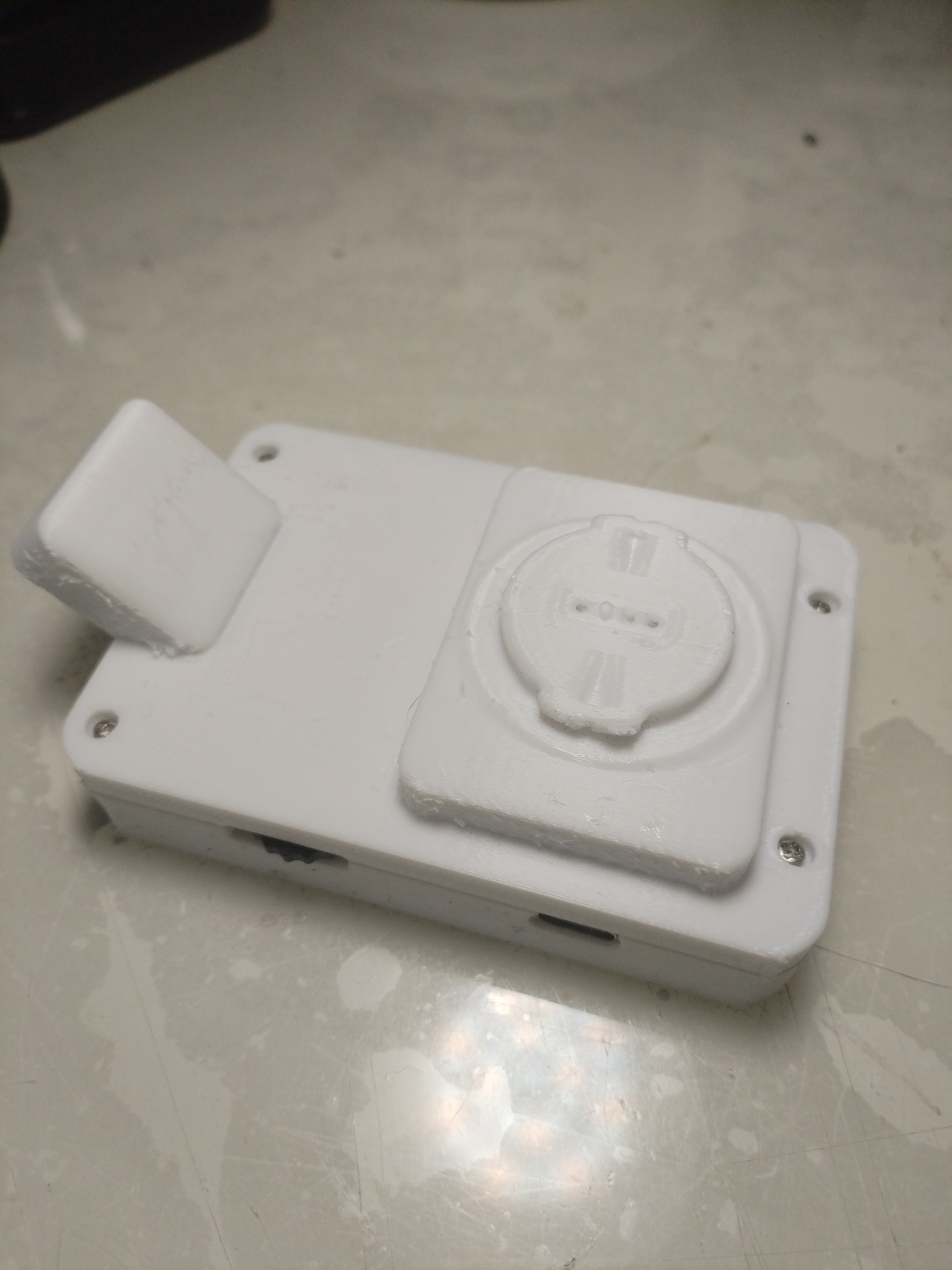

3.外壳余留位置宽,可以适配各种电池,广大爱好者可自行购买尝试(3.7v锂电池都可以)【3000mah锂电池实测续航15h】。
4.3D外壳可以嫖嘉立创
5.固件修改:修复波轮方向反向的问题,修复轨迹颜色为绿色,更清晰。

1.复刻三步走:焊接,烧录程序,下载地图(地图下载加转换软件链接:https://pan.baidu.com/s/1DMpBOyeYKnBFKOSI-dDbIw
提取码:3xrb
2.焊接时要特别注意AT32和typec的焊接(哥哥姐姐们,牢固才这两个东西难焊些,出问题大概率是这两玩意儿没焊接好)
3.焊接时还应该注意二极管方向
4.看PCB,有框框让你可以不焊你就莫焊,那两个芯片是计步用的,没用没用,浪费钱钱,不影响功能
5.两个版本的固件(F403和F435)都有上传,看附件
6.烧录程序前不应该接GPS模块,不然烧录不起
7.螺丝推荐:M1.7*12

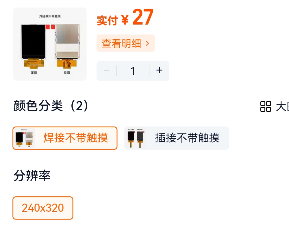

屏幕购买地址(只是推荐,作者同款):https://item.taobao.com/item.htm?id=914733239668  (其它家的有可能不行,颜色是反的)
