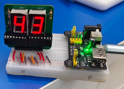

使用CD4511共阴极数码管译码器芯片驱动双路共阴极数码管
简介:使用CD4511共阴极数码管译码器芯片驱动双路共阴极数码管

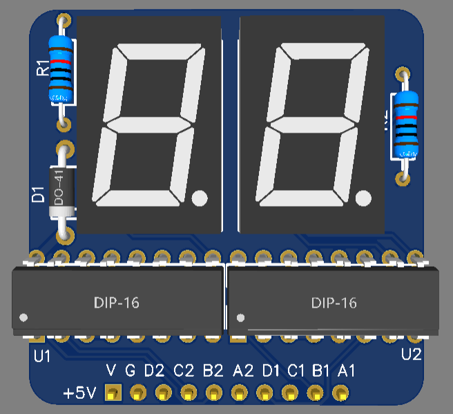

原理
CD4511有LT、BI和LE三个控制端口,4个输入端口输入四位二进制编码,7个输出端口用于驱动七位共阴极数码管。
LT输入端
当LT输入端输入为0,也就是低电平的时候,无论其他输入端输入什么信号,输出全部为1。共阴极数码管会显示数字8,也就是数码管所有段都点亮。
LT输入端也称为灯测试端,测试的时候输入低电平;正常工作的时候,就应该输入高电平,否则数码管一直都是全部点亮的。
BI输入端
当LT输入端输入1,BI输入端输入0时,无论其他输入端输入什么信号,输出端全部为零。共阴极数码管所有的段都会熄灭。所以这个输入端也称为消隐端。在正常工作的时候,消隐端不能输入0,应该输入1。
LE输入端
当控制端LT、BI、LE全部输入1,无论数据输入端输入什么信号,数码管保持原状态。此时芯片处于锁存状态,输出不随数据输入端的变化而变化。所以,芯片在正常工作的时候,LE锁存端要输入低电平。
综上所述,本项目的三个控制端,引脚3 LT和引脚4 BI接高电平,引脚5 LE接低电平。

实物展示
使用说明
本模块设计用于教学项目,可以配合面包板使用,用于学习十六进制编码;也可以作为其它数字电路项目的显示器。更多应用,敬请期待。
