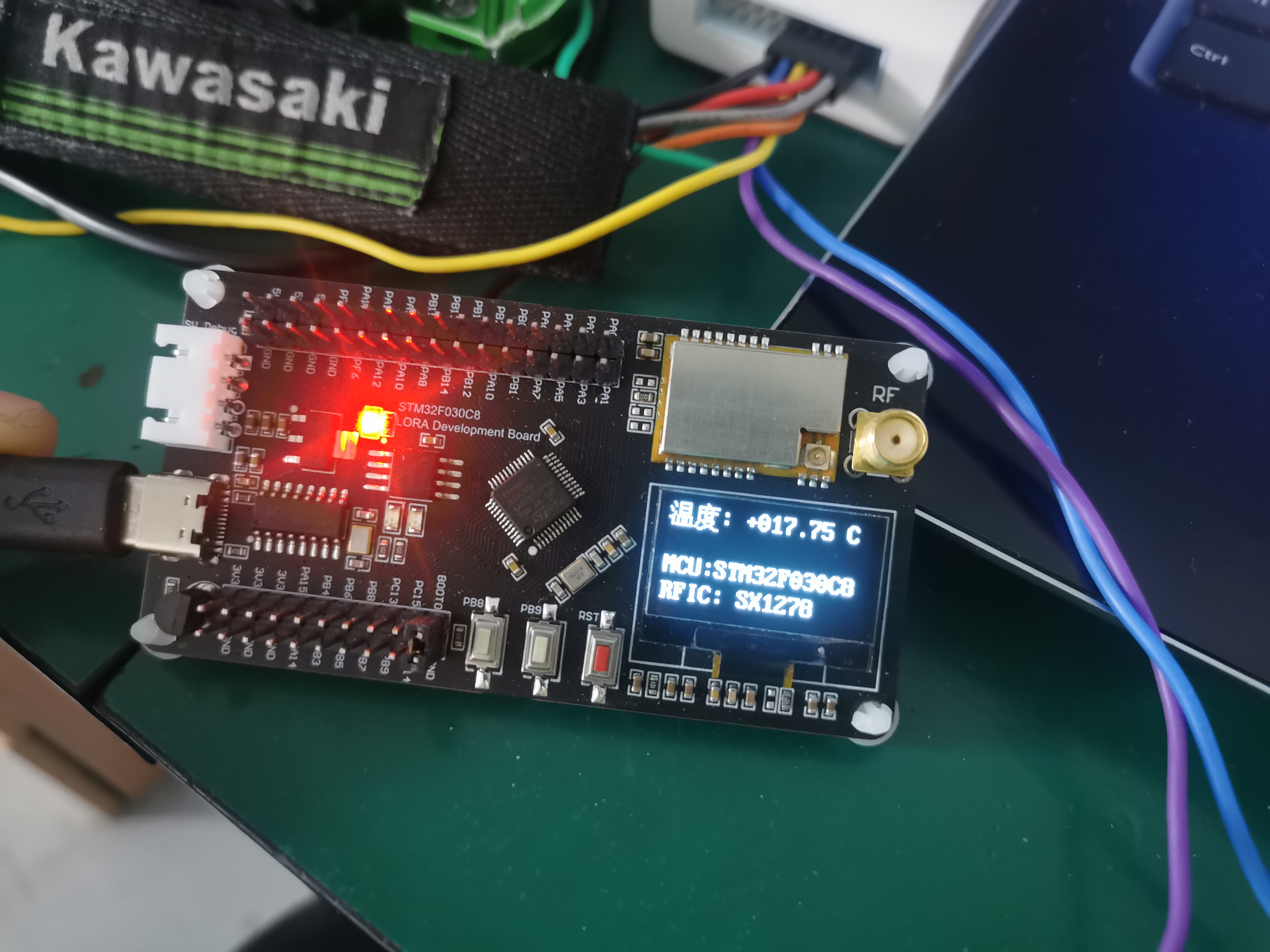

基于STM32F030C8和亿佰特电子科技的LORA模块验证开发板
简介:基于STM32F030C8和亿佰特电子科技的LORA模块验证开发板
复刻成本:30
CERN Open Hardware License
创建时间:2025-02-25 22:49:48更新时间:2025-02-26 09:29:04
MCU:STM32F030C8T6,可兼容APM32F030C8T6,N32G030C8L7等等等等
LORA模块:已经验证E22-400M22S(SX1268);E220-400M22S(LLCC68);E32-433M20S(SX1278);
还可兼容亿佰特电子科技的E29(PAN3031);E30(SI4463)等等引脚可兼容的模块,由跳线电阻可以进行切换匹配;
板载:CH340G,SPI_Flash,DS18B20,OLED12864
以下提供了SX1278模块通信,OLED显示,UART串口,DS18B20的实列代码,还有一个字库文件需要提前写入SPI_Flash里,这里使用字库做OLED显示,字库文件使用参考高通GT20L16S1Y字库芯片,RF模块驱动来源于EBYTE官网,有疑问欢迎交流技术。
