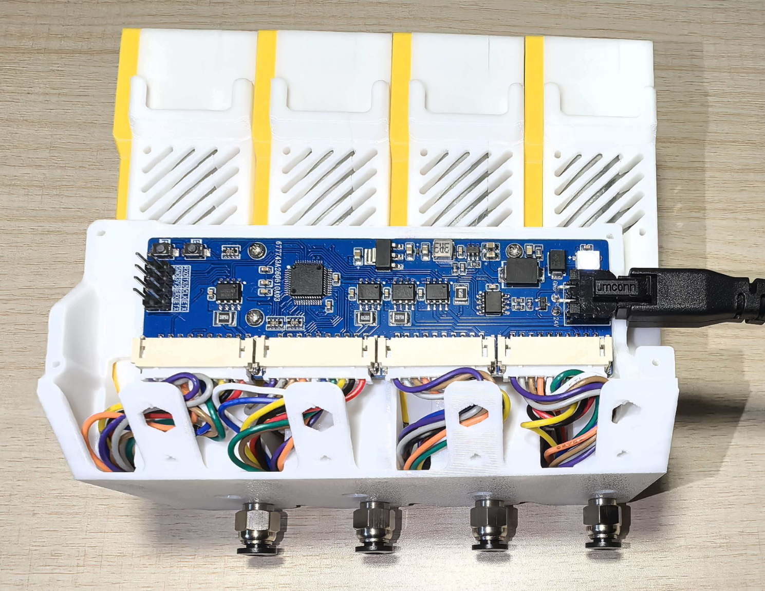

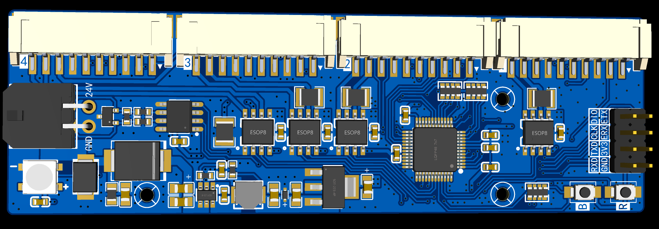

主板(基于 4061N修改):
  • 兼容性说明:此版本主要针对供电部分进行修改, 不修改原版的电气连接关系, 可以兼容已有的固件和副板.
  • 供电架构:重新设计电源部分, 供电方案采用DCDC+LDO级联方案,DCDC使用ME3121AM6G, LDO使用经典AMS1117, DCDC输入前级保留SMBJ24CA保护, 增加RC保护电路, 增加SS34-SMC肖特基二极管; DCDC输出端, 增加ESD5B5.0ST1G管保护, 这个方案可以有效防护热插拔时产生的浪涌, 降低损坏芯片的可能. 此方案是为了防护浪涌, 并非是为了支持热插拔而设计, 频繁和刻意的热插拔仍可能对电路造成危害!
  • 电容耐压:DCDC前级, 使用的22uF电容, 请确保耐压大于等于50V, DCDC输出使用的22uF电容, 耐压可以使用25V的, 但仍推荐使用耐压50V的, 这样既能保证器件统一, 也能增加安全性.
  • 布局布线:主板保留了固定的接口位置, 其余器件重新进行了布局布线, 特别对电源部分进行了尤为细致的布局和走线.

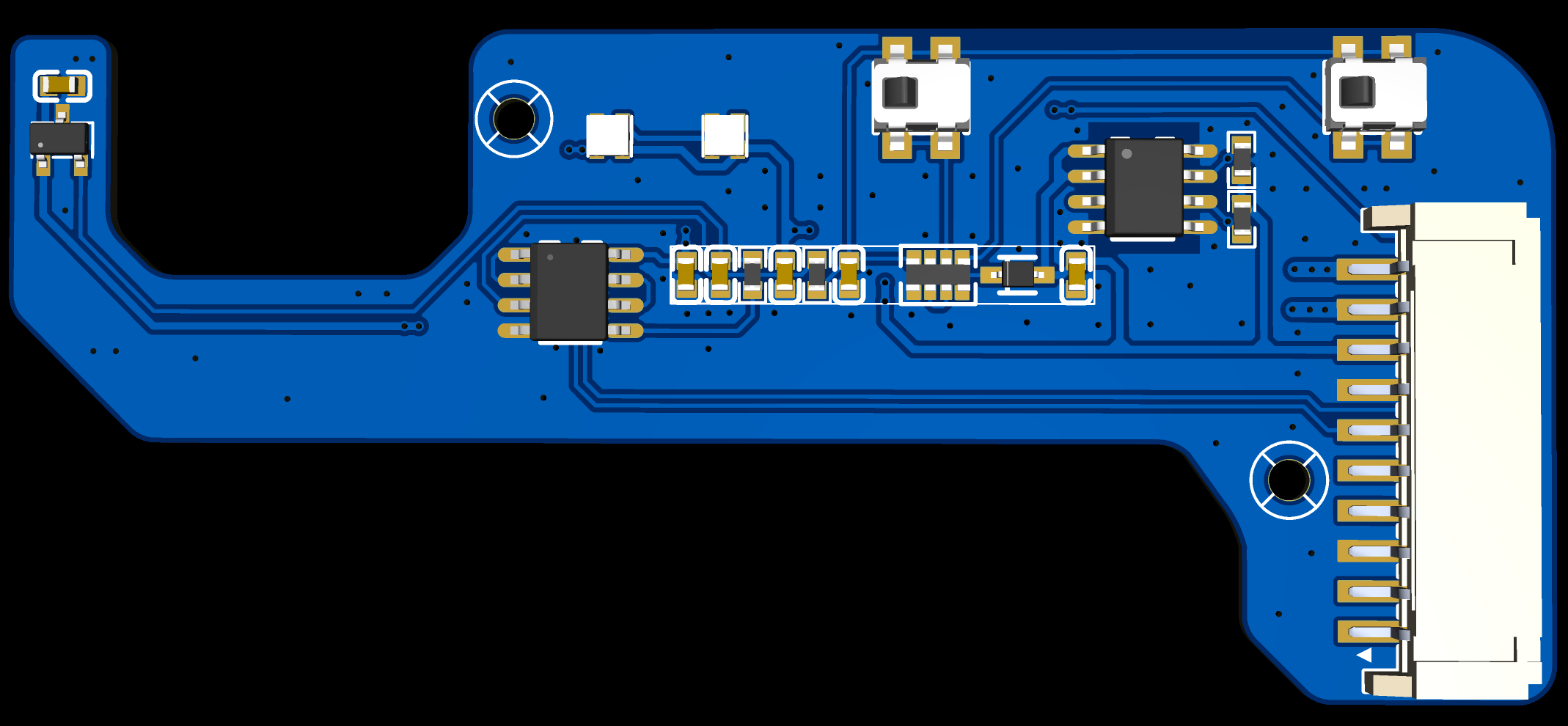

副板(基于星尘修改):
  • 修改内容:基于星尘设计的2020灯珠霍尔双微动副板, 重新进行了布局布线, 原电路使用了大量的10K电阻, 为了减少复刻时的焊接时间, 使用了一颗10K-0603*4的排阻, 替换掉4颗单独的10K电阻。

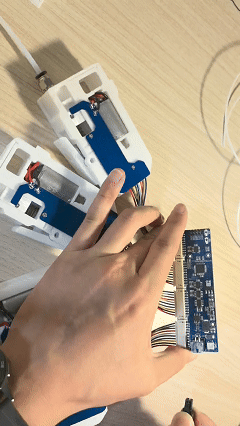

本人已经装机使用, 目前一切稳定:
热插拔测试:
连续热插拔10次(实际不止, 连续插拔百次有余), 电路依旧稳定.
免责声明: 本人是为了验证电路可靠性而做的热插拔测试, 你们千万不要学我, 即便是可靠性很高, 但是仍有风险损坏电路. 如果造成损坏本人概不负责.
