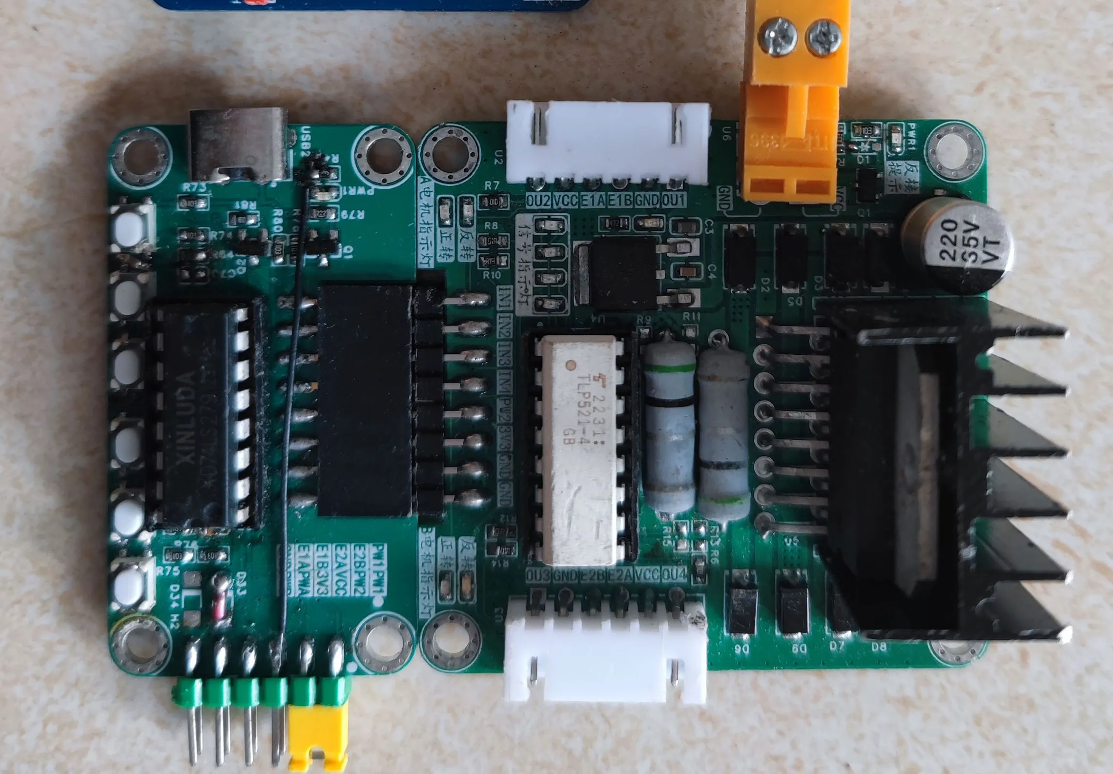

基于L298N的直流减速电机驱动器设计,可同时驱动2路直流电机;DC12V电压输入,带电源正负极接错保护,全光耦隔离输入;单路最大输出电流1A,最大输出功率24W;
简介:基于L298N的直流减速电机驱动器设计,可同时驱动2路直流电机;DC12V电压输入,带电源正负极接错保护,全光耦隔离输入;单路最大输出电流1A,最大输出功率24W;
创建时间:2024-11-29 15:28:52更新时间:2025-02-10 09:31:53
  • 基于L298N的直流减速电机驱动器设计,可同时驱动2路直流电机;
  • DC12V电压输入,带电源正负极接错保护,全光耦隔离输入;单路最大输出电流1A,最大输出功率24W;
  • 可手动按键,分别控制2路电机正反转,连接外部PWM信号可对2路电机调速、调向;
  • 带输入信号指示及电机正反转指示。
  • 设计一块PWM信号板,用于测试直流电机驱动器,占空比1%——99%单独可调,频率1Hz——10KHz单独可调;
