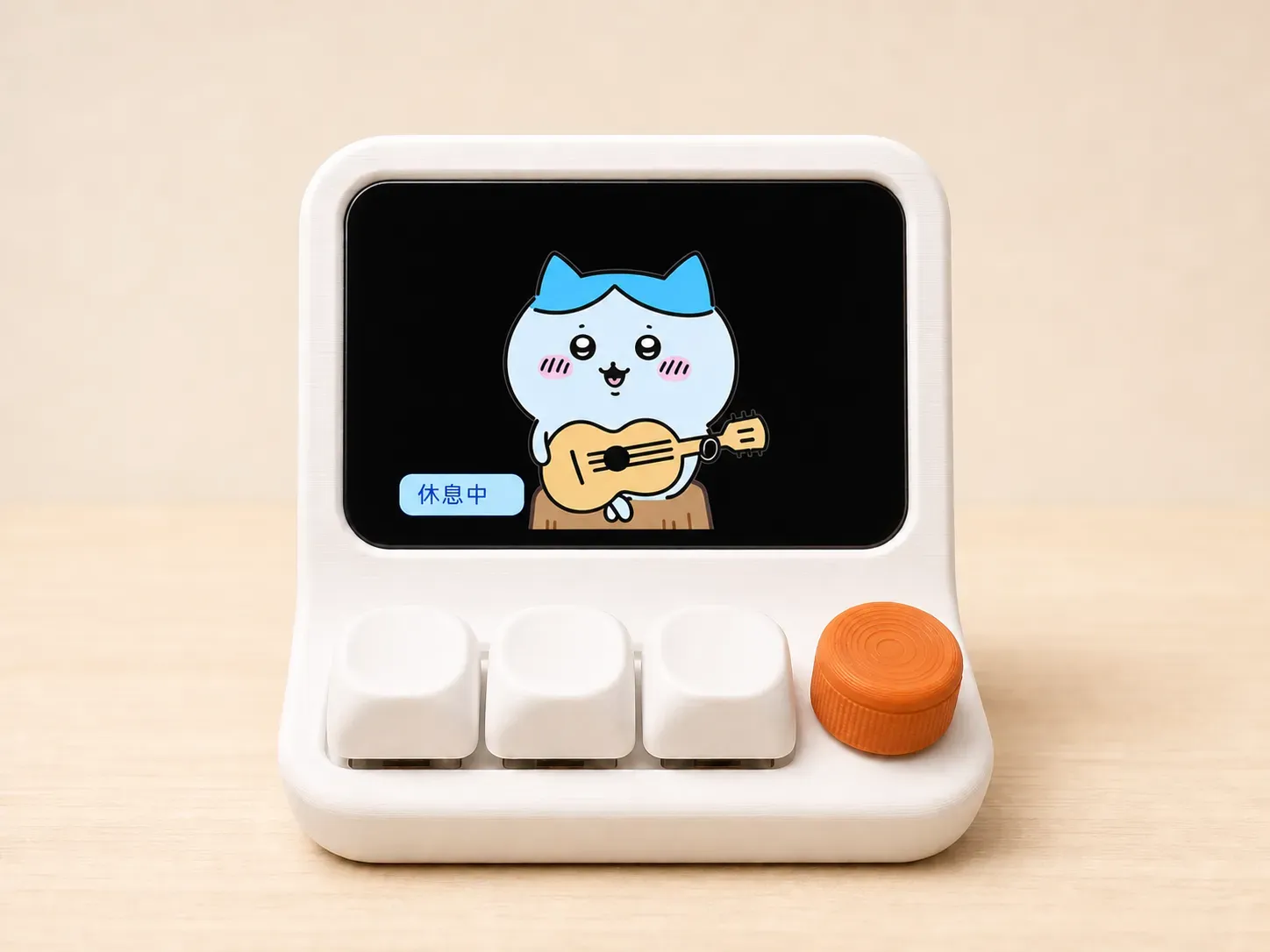

一只看得见、摸得着的桌面 AI 搭子 —— 把 CLI Agent 的状态变成桌上小宠物的表情和动作,抬头一眼就知道它在做什么。
这是什么

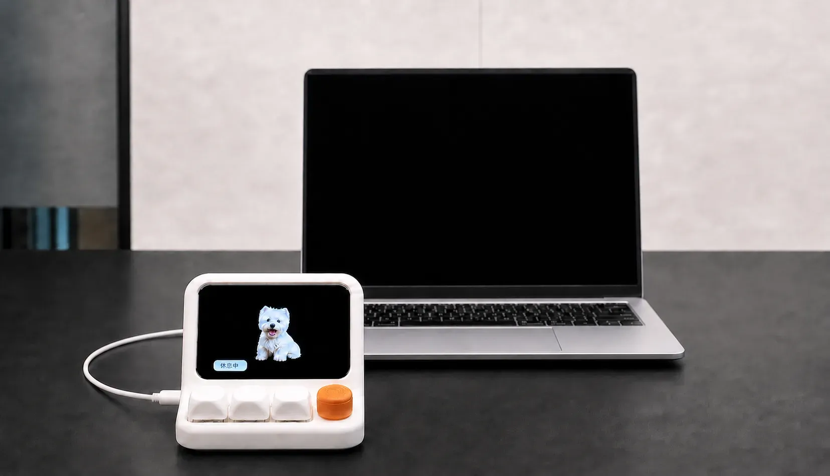

HachimoDock(哈基米机)是一块放在桌上的 Agent 专属小屏。它把电脑里运行的各类 Agent(Codex、Claude Code、OpenClaw 等)变成工位上的一只小宠物 —— 不是看不见摸不着的「虚拟助理」,而是有状态、有回应、有存在感的 AI 搭子。

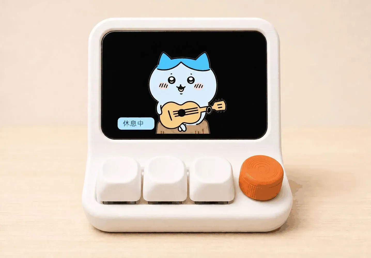

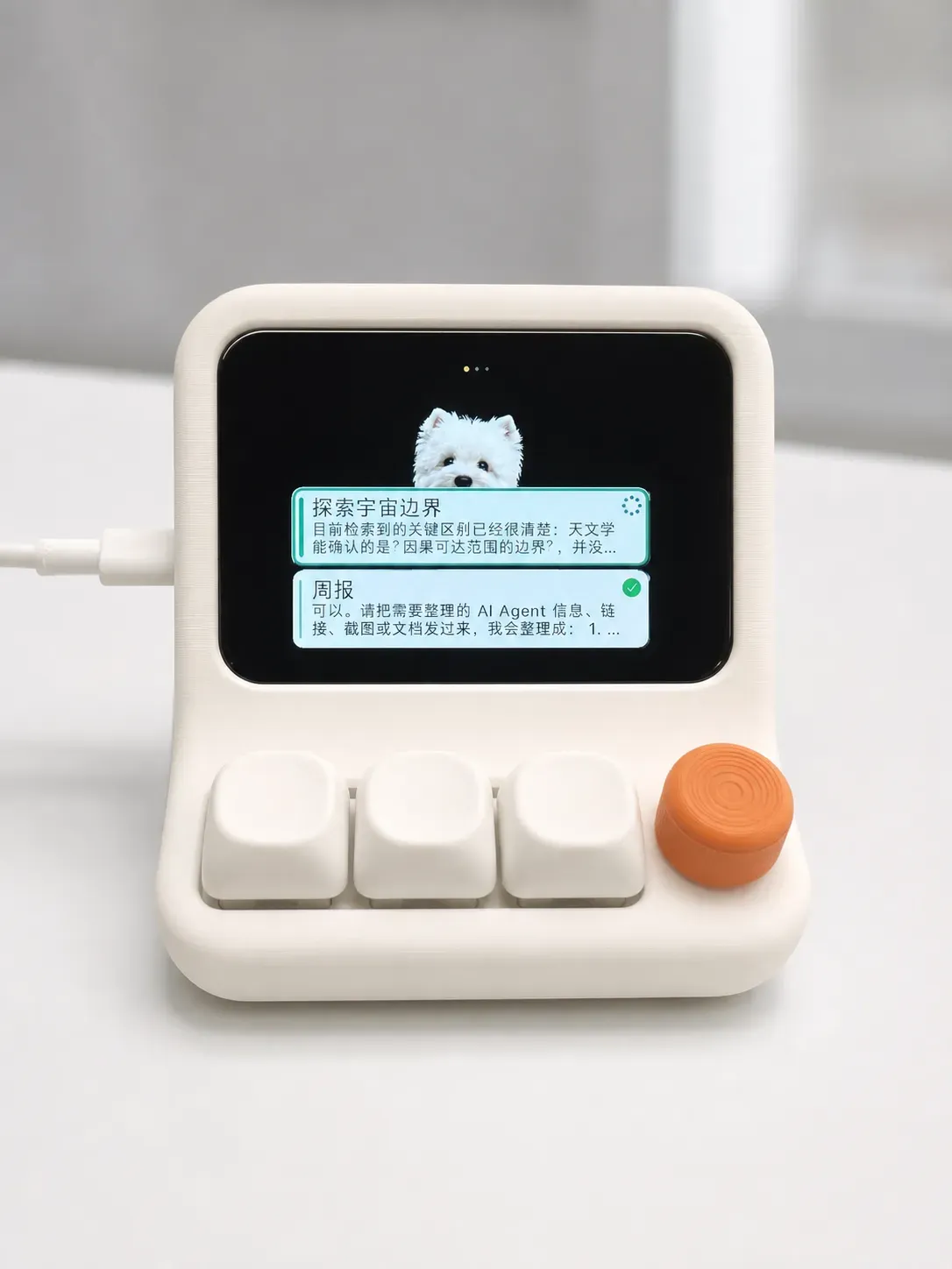

Agent 状态跟随
Agent 在思考,它跟着思考;在调工具,它开始干活;任务完成它庆祝,报错它发愁。
抬头可见
状态、进度、要你拍板的事,都变成一眼能懂的表情、动作和短标签。
开口即用
不用切窗口、找聊天框,开口就能安排活儿:办公、写作、开发、查资料、记想法。
核心亮点
01状态实时跟随
桌面端与设备屏实时同步,Agent 在做什么,看屏上的表情、动作、颜色和短标签就知道;状态一变,还会弹出字幕提醒。

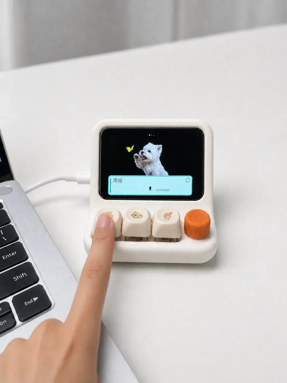

03语音交互
Raspberry Pi 方案已接入按住说话与语音转文本链路,可把板端语音输入送到 Codex、Claude Code、OpenClaw 等 Agent;Radxa A7Z 方案当前只保留音频硬件选型和软件扩展位。

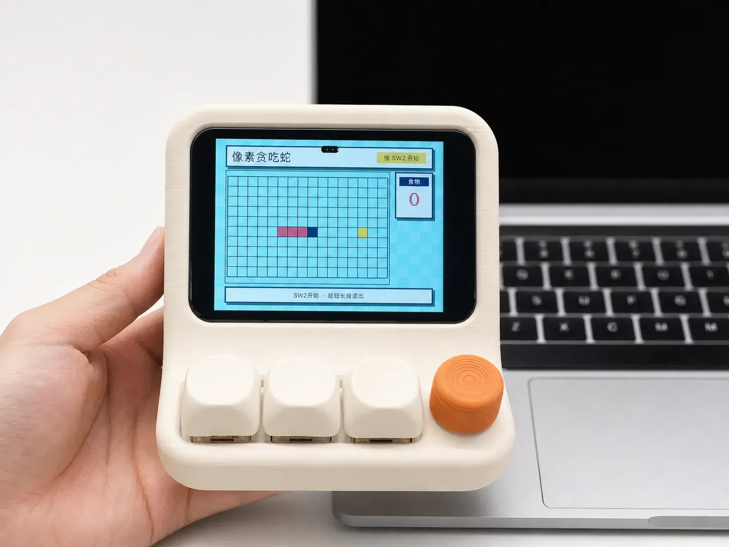

05自定义组件

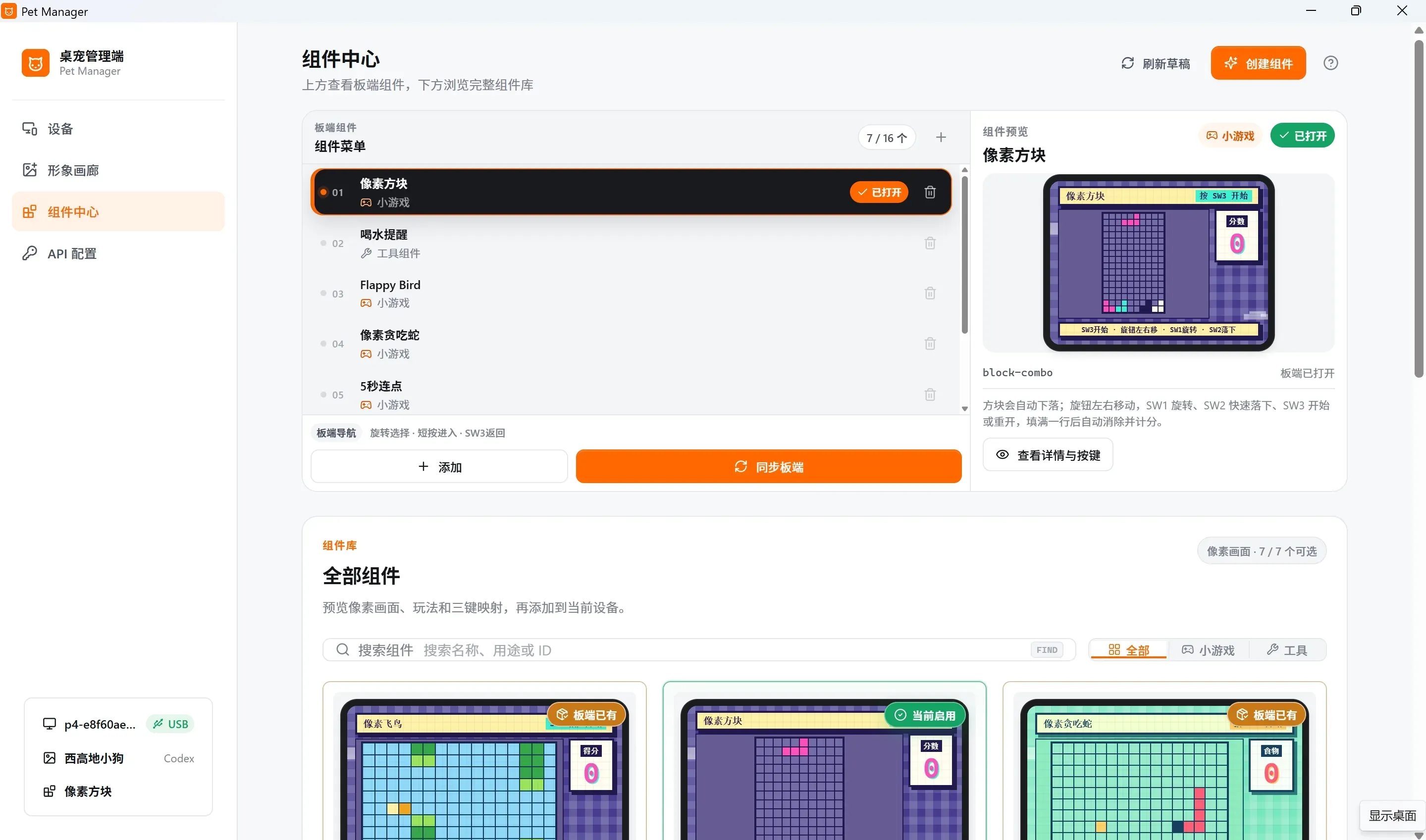

内置摸鱼倒计时、番茄钟、喝水提醒、Token 消耗四个组件。想要新的?在组件中心用自然语言生成 .clawpkg,并在 USB 或 SSH/MQTT 链路可用时下发到设备上。

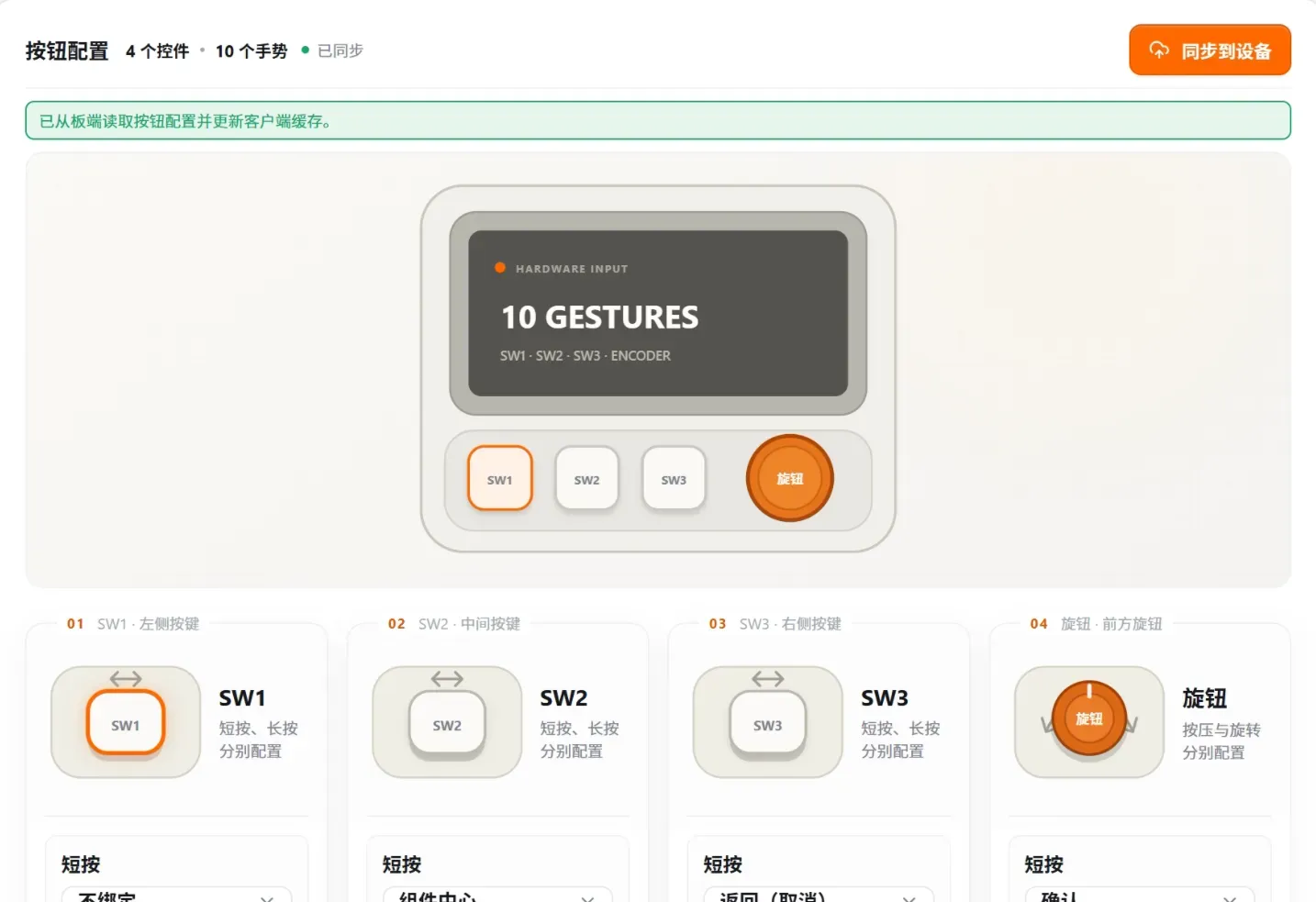

负责设备绑定、Agent 检测与跟随、形象管理、组件中心、按钮配置、语音入口和连接诊断;不同硬件方案会显示不同可用能力。

能。内置摸鱼倒计时、番茄钟、喝水提醒、Token 消耗四个负一屏组件;用自然语言一句话就能生成新的 .clawpkg 组件,并在 USB 或 SSH/MQTT 链路可用时下发到设备。
