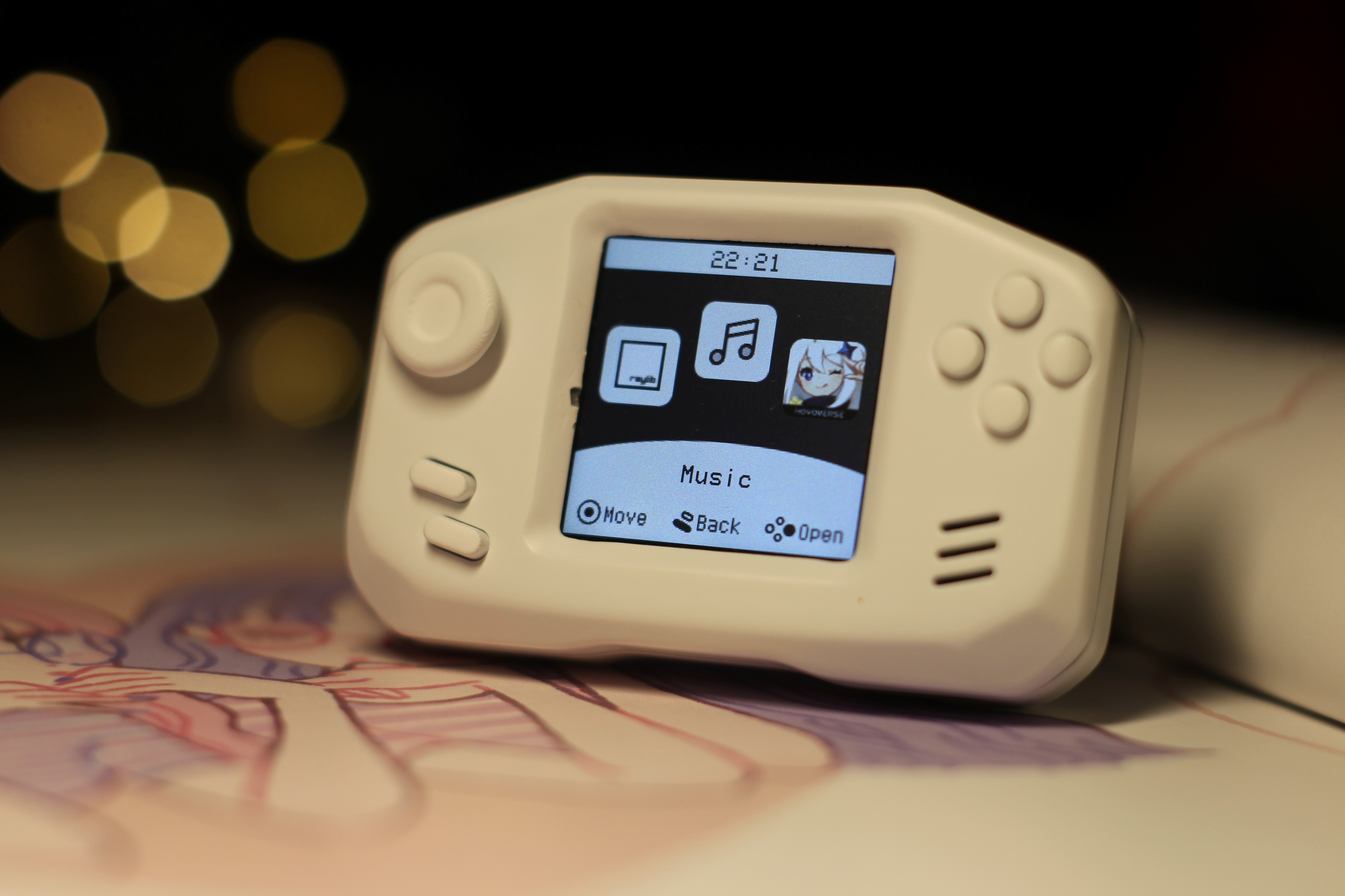

ESP32 迷你游戏机
简介:ESP32 迷你游戏机
MIT License
创建时间:2023-10-29 11:13:54更新时间:2023-12-11 09:26:56
Rachel
ESP32 迷你游戏机,手感很好
很复古,什么也做不到(悲)
项目目的:卖萌
元件都是 0603 哦,铁板烧就能焊

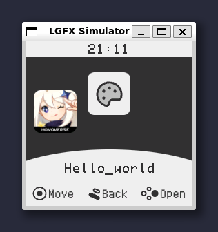

创建 App
自动创建
写了个 python 脚本用来简化 App 创建:
python3 ./src/rachel/apps/tools/app_generator.py
​ $ Rachel app generator > <
​ $ app name:
hello_world
​ $ file names:
​ $ - ../app_hello_world/app_hello_world.cpp
​ $ - ../app_hello_world/app_hello_world.h
​ $ app class name: AppHello_world
​ $ install app hello_world
​ $ done

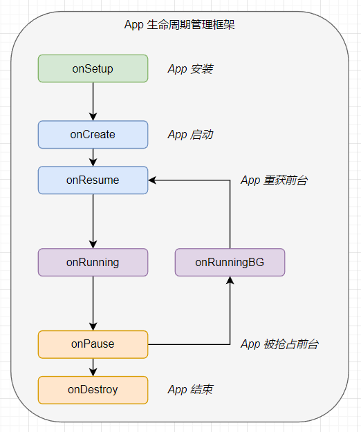

App 就创建好了, 重新编译上传:
新创建的 App 基本模板如下,详细的生命周期和API可以参考 Mooncake 项目

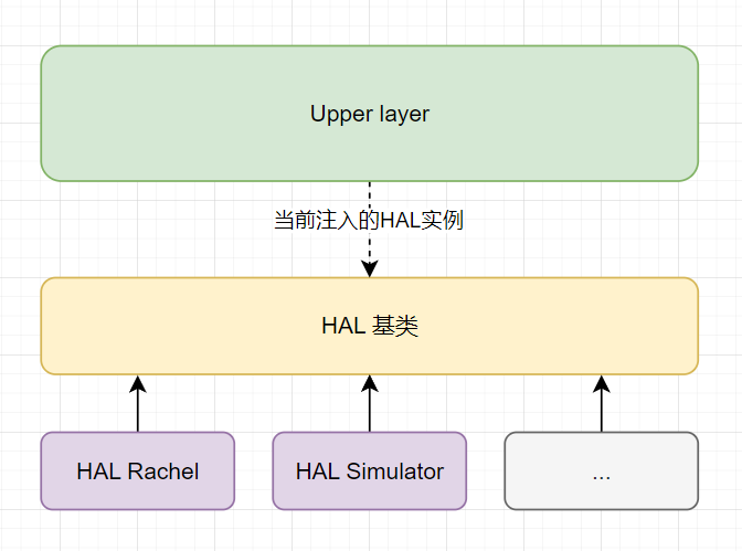

HAL 硬件抽象层
HAL为单例模式,SDK初始化时会注入一个HAL实例.
  • 对于 HAL Rachel ,按住 按键A 开机,会暂停在初始化界面,可以查看详细的HAL初始化log
  • 如果有不同底层硬件需求,只需派生新的HAL对象,重写 API 方法 (override) 并在初始化时注入即可

HAL Simulator
因为 LovyanGFX 支持 SDL 作显示后端,因此要实现一个 PC 上的 HAL 实现基本什么都不用做(确信),一个头文件搞定。RachelSDK 的模拟器工程在这里

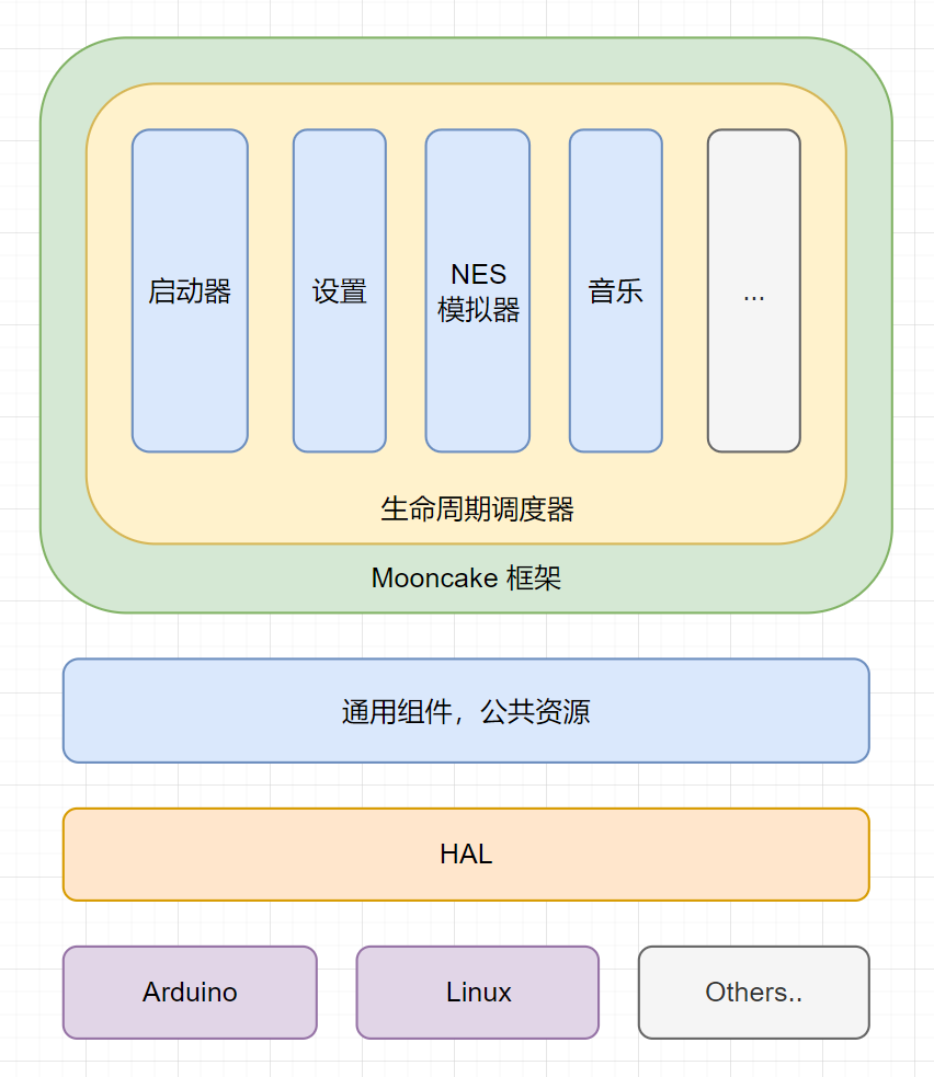

RachelSDK 初始化流程
有 HAL 把底层抽象架空,剩下的都是 C++ 自由发挥了(当然有些 App 还是直接用了平台特定 API, 比如 NES 模拟器用了 ESP32 的分区读写 API, 如果这些都给做上抽象就太浪费时间了~, 条件编译隔开就好, 不妨碍整体框架的通用性)
RachelSDK 的初始化在这里,具体如下:
// 根据平台注入具体 HAL
#ifndef ESP_PLATFORM
HAL::Inject(new HAL_Simulator);
#else
HAL::Inject(new HAL_Rachel);
#endif

初始化完后, 由 Mooncake 框架接管,完成各个 App 的各个生命周期的调度,放个生命周期简图:

// 用他来创建和打开这个 App,
if (mcAppGetFramework()-&gt;createAndStartApp(app_packer))
    // 将启动器压进后台
    closeApp();
倒回来看 onRunningBG ,启动器在后台时居然在..
void Launcher::onRunningBG()
    // 如果只剩下启动器一个 App 在运行(也就是说之前打开的 App 已经退出销毁了)
    if (mcAppGetFramework()-&gt;getAppManager().getCreatedAppNum() == 1)
        // 将启动器推回前台
        mcAppGetFramework()-&gt;startApp(this);
这里的判断方式其实会伴随一些限制,比如我不能在启动器在前台的同时,有其他 App 在后台搞事。因为启动器回到前台的条件就是只有他一个 App (好霸道),不过暂时也没这需求~

App Launcher 渲染
这下再回来看启动器的渲染就很清晰啦
首先是菜单的创建:
// 看看安装了什么
for (const auto&amp; app : mcAppGetFramework()-&gt;getAppRegister().getInstalledAppList())
    // 跳过自己
    if (app-&gt;getAddr() == getAppPacker())
        continue;
    // 把 App 塞进菜单里
    _data.menu-&gt;getMenu()-&gt;addItem(
        // App 的名字
        app-&gt;getAppName(),
        // App 的 X 坐标
        THEME_APP_ICON_GAP + i * (THEME_APP_ICON_WIDTH + THEME_APP_ICON_GAP),
        // App 的 Y 坐标 (这里 Y 为恒定是因为我菜单是横着走的)
        THEME_APP_ICON_MARGIN_TOP,
        // 这东西有多宽 (图标宽)
        THEME_APP_ICON_WIDTH,
        // 这东西有多高 (图标高)
        THEME_APP_ICON_HEIGHT,
        // 把图标的的指针也塞进去
        app-&gt;getAppIcon()
    i++;
然后看对应的渲染回调
// 首先引入了 X 偏移量, 是因为我只需要按下按键后图标们滚动, 相当于👉不动菜单动
// 所以把坐标系原点从菜单转换到👉就行
_x_offset = -(selector.x) + HAL::GetCanvas()-&gt;width() / 2 - THEME_APP_ICON_WIDTH_HALF;
// 遍历菜单里所有的东西
for (const auto&amp; item : menuItemList)
    // 这里引入了 Y 偏移量, 是为了实现被选中的 App 图标比没选中的高, 就跟斗地主一样~
    _y_offset = std::abs(selector.x - item-&gt;x) / 3;
    // 最后根据坐标渲染 App 图标就大功告成了
    HAL::GetCanvas()-&gt;pushImage(
        item-&gt;x + _x_offset,
        item-&gt;y + _y_offset,
        (const uint16_t*)(item-&gt;userData)
