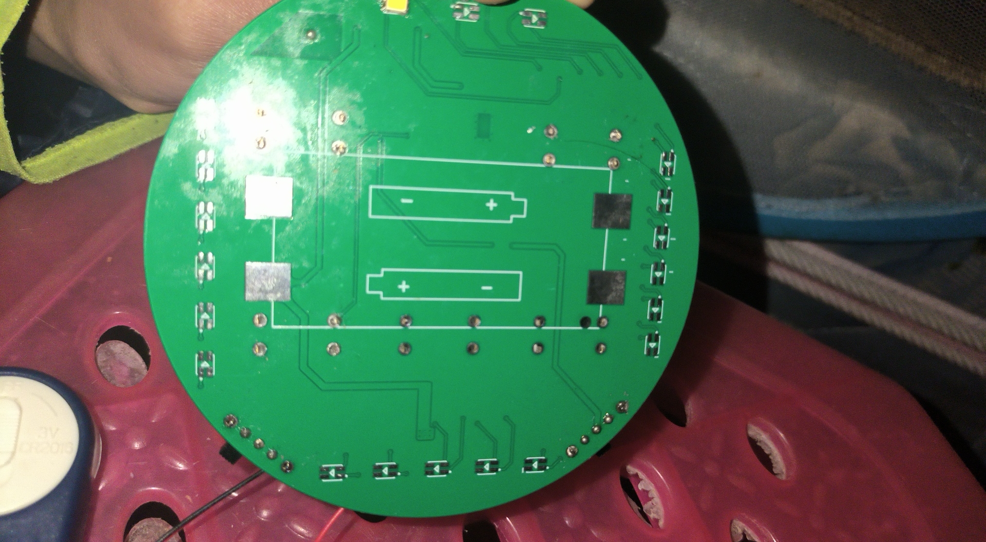

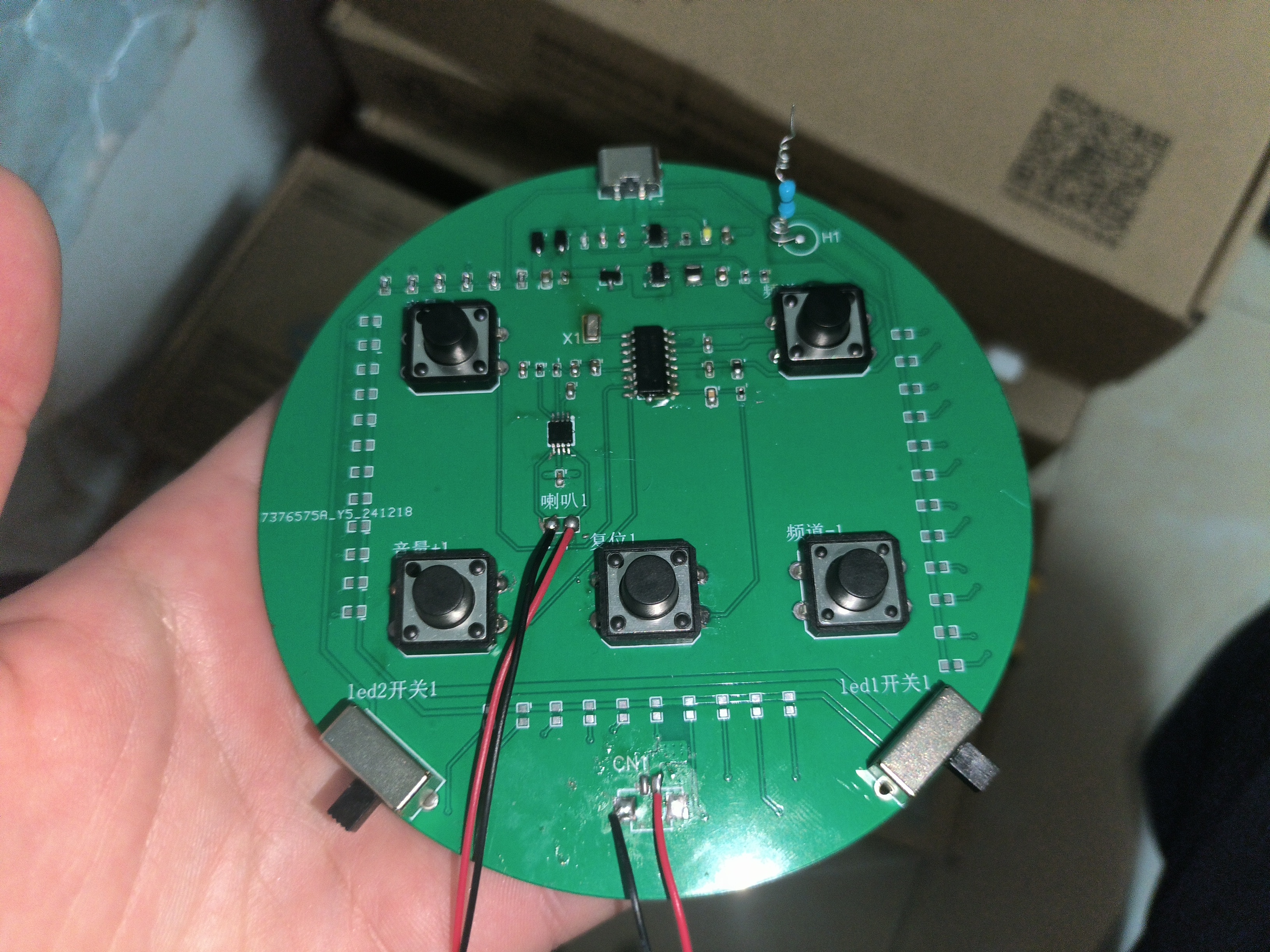

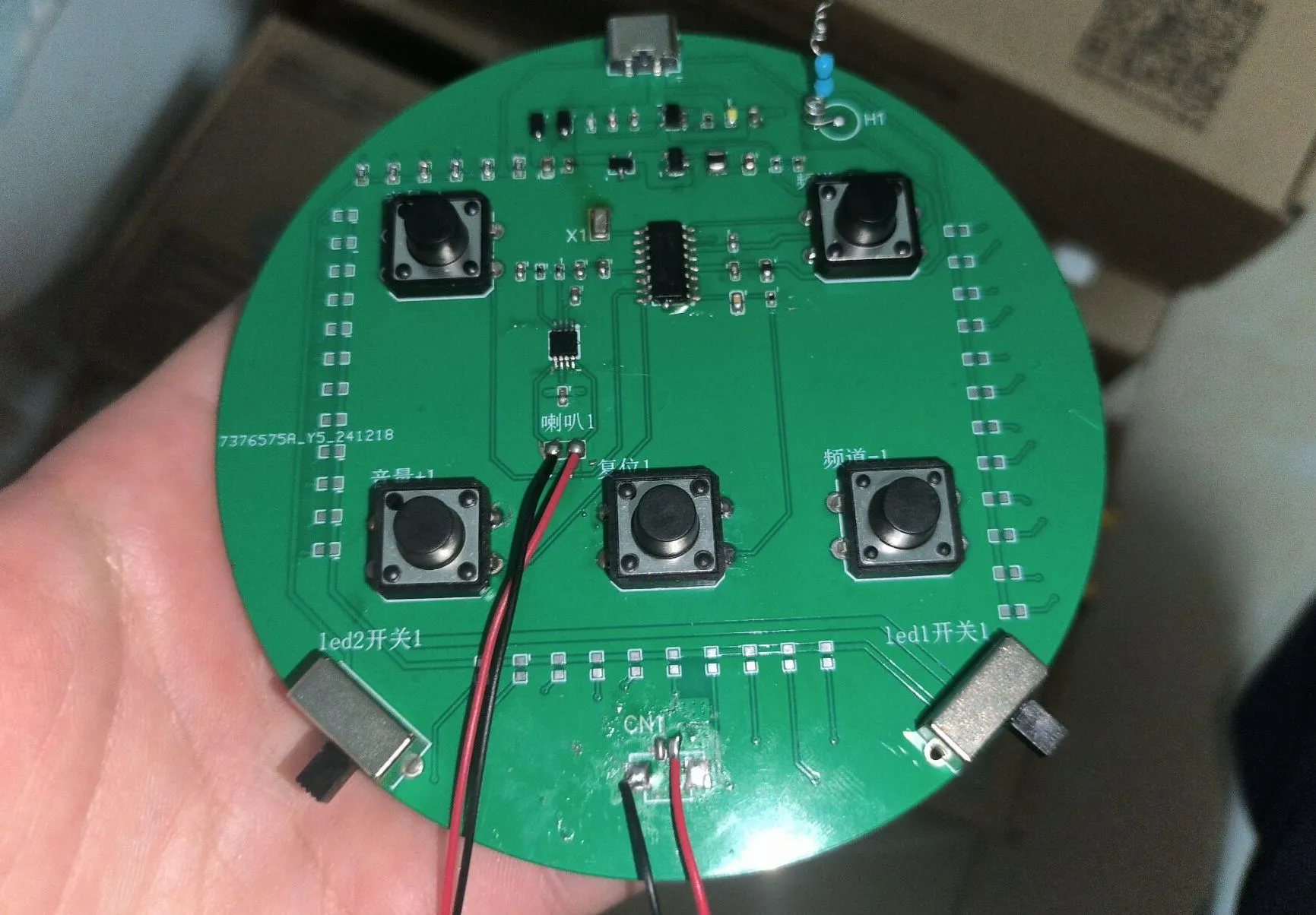

可以充电的led灯板外加收音机,因为这是第一版,电源是2A的,但是电源线宽是25mil,所以上电会烫,加上天线买错了,用的0欧电阻绕几圈当的天线,效果一般,那个led灯,就是背面的灯,得买对.
简介:可以充电的led灯板外加收音机,因为这是第一版,电源是2A的,但是电源线宽是25mil,所以上电会烫,加上天线买错了,用的0欧电阻绕几圈当的天线,效果一般,那个led灯,就是背面的灯,得买对.
”暖冬创趣迎新年“
复刻成本:15
创建时间:2024-12-16 20:01:50更新时间:2025-01-20 16:34:52
我的led灯买错了,加上如果全上我估计得烫得起飞,最近没空改封装了,有几个0402,你们加油,那个锂电池接口画的时候反了,这里要注意一下
