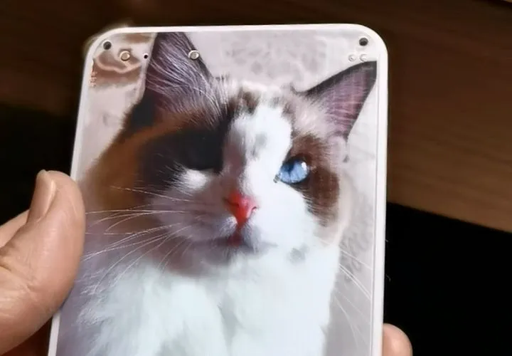

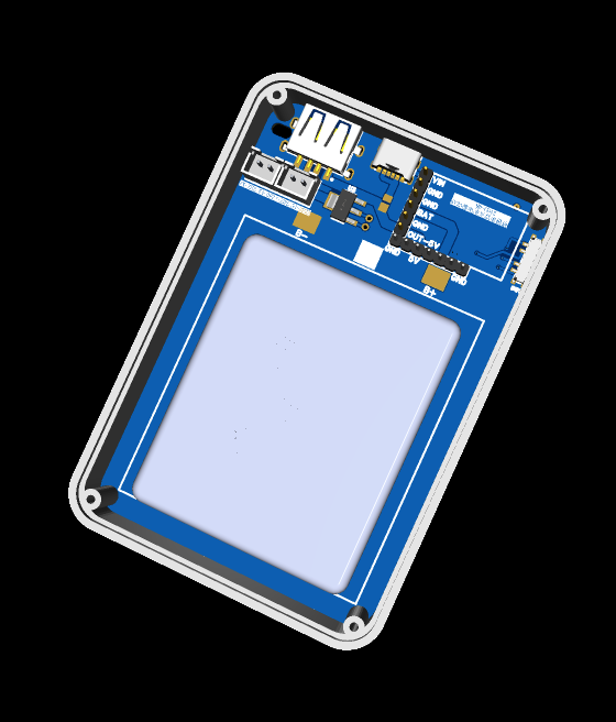

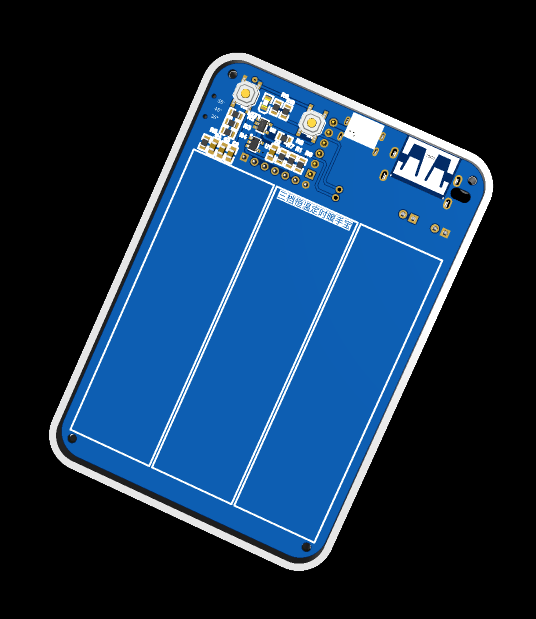

暖手宝电路内置温度检测芯片,可以三档调温。内置5000mAh聚合物锂电池,由A口输出5V,内置充放电一体模块,可以通过C口给内部电池充电。使用立创PCB制作的彩色丝印发热板同时也是面底板。因为温度可达到60度以上,所以机壳的3D打印材料请选择打印工程塑料,最低也要选择CBY树脂,以防变形。
