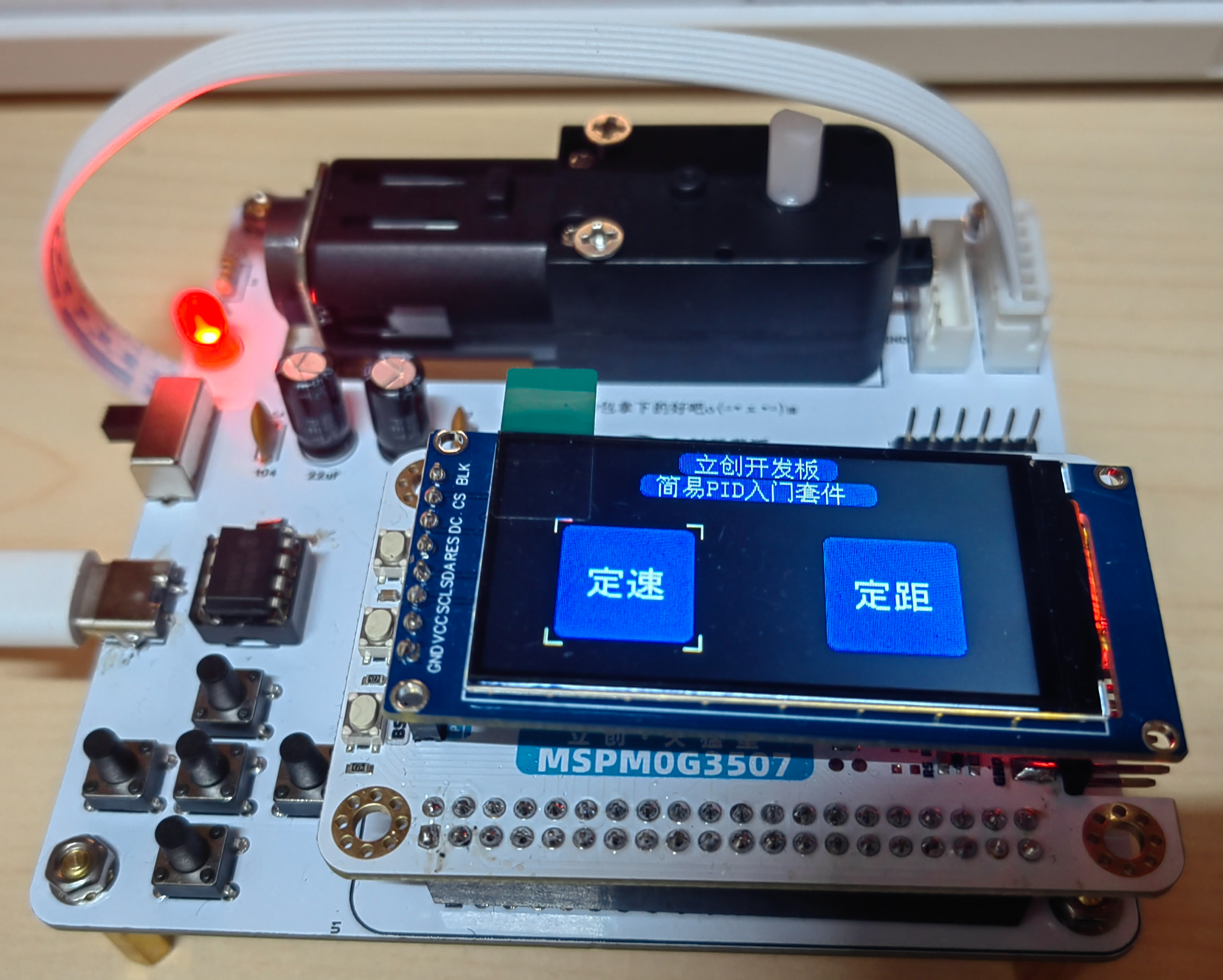

本项目是基于立创天猛星MSPM0G3507制作的简易PID控制电机,通过PID控制算法,实现“定速“和“定距”两个功能再通过屏幕显示出PID的相关参数以及当前值与目标值的动态曲线变化。
简介:本项目是基于立创天猛星MSPM0G3507制作的简易PID控制电机,通过PID控制算法,实现“定速“和“定距”两个功能再通过屏幕显示出PID的相关参数以及当前值与目标值的动态曲线变化。

定速和定距功能说明:
定速:通过获取当前电机速度(实际值),然后根据设定的目标速度(目标值),让电机通过 PID 控制算法的调控,控制电机的速度快速接近我们设定的目标速度。
定距:通过电机旋转一圈的编码器的值,来确定电机旋转一圈的输出范围。编码器当前位置的值通过 PID 控制算法,使电机快速达到设定的目标位置。
