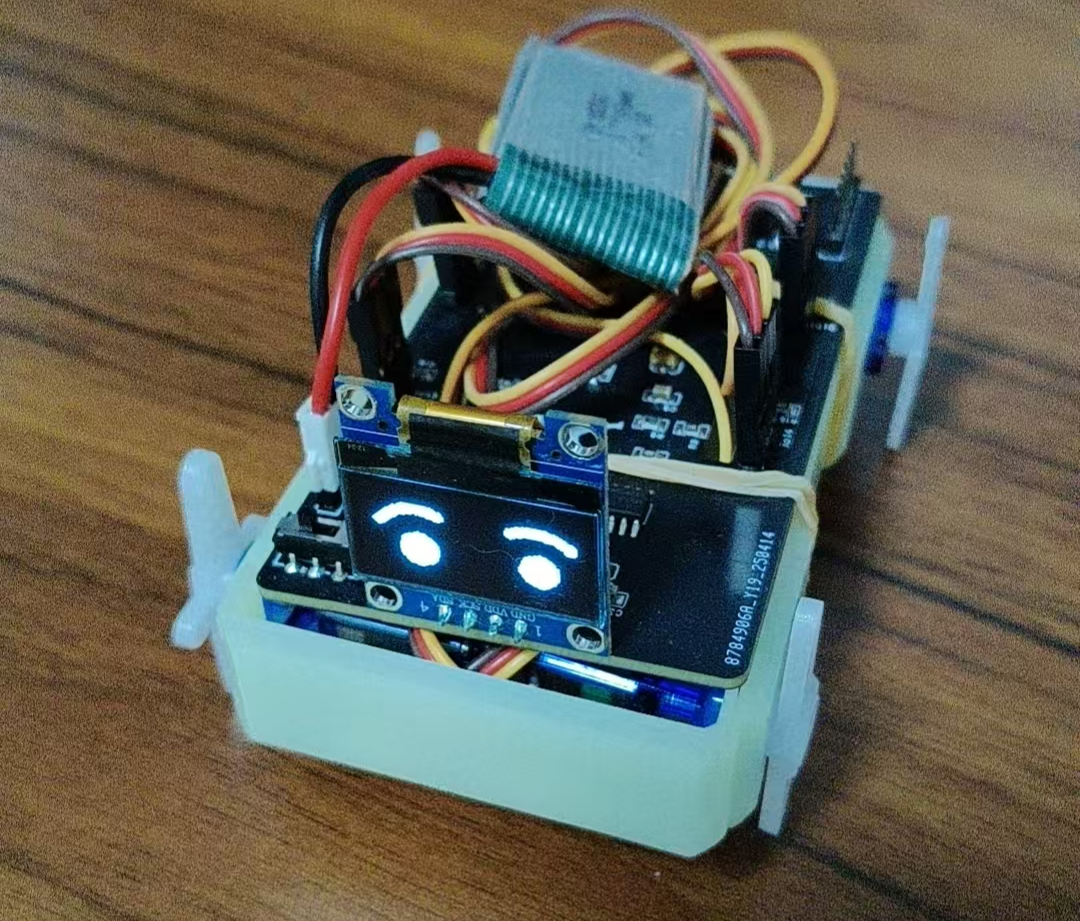

这是一个3.7V驱动的机械小狗
简介:这是一个3.7V驱动的机械小狗
智能机器狗实训营
复刻成本:40
创建时间:2025-03-20 20:24:17更新时间:2025-05-06 11:21:47
根据智能机械狗训练营做的机械狗,本狗与官方案例相比仅仅只有硬件的改动,软件部分采用嘉立创官方案例软件
烧录部分请参考嘉立创工程EDA-Robot机器狗🐶 烧录说明📕 | 嘉立创EDA教育与开源文档中心
本设计采用3.7V锂电池供电,升压到5V再降压为3.3V
升压芯片采用PW5303 暂未使用充电方案
这是小白我第一个电路设计作品>电路设计部分有瑕疵
注意应需驱动4个舵机和主控,在电池方案上应采用高倍率电池,航模电池最好空对空接头的
