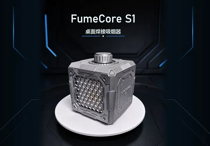

FumeCore S1 桌面焊接吸烟器控制板:USB-C PD 12V 供电 + PWM 风扇调速 + RGB 状态灯
简介:FumeCore S1 桌面焊接吸烟器控制板:USB-C PD 12V 供电 + PWM 风扇调速 + RGB 状态灯
复刻成本:20
CC BY-NC-SA 4.0
创建时间:2026-06-08 21:33:53更新时间:2026-07-20 09:45:20
本项目是 FumeCore S1 桌面焊接吸烟器的电路与控制程序部分,配合 3D 打印外壳使用。
电路采用 USB-C PD 诱骗获取 12V 输入,通过降压芯片为 MCU 供电,由 STC8H1K08T 控制 4 线 PWM 风扇,实现旋钮调速、RGB 状态灯显示、待机呼吸灯、运行颜色渐变和风扇 FG 转速检测。
本项目适合电子 DIY、桌面焊接辅助排烟、小型工具控制板学习参考。
主要功能: - USB-C PD 12V 供电 - 5V MCU 供电 - 4 线 PWM 风扇调速 - 电位器旋钮调节风量 - RGB LED 状态显示 - 待机蓝色呼吸灯 - 运行状态按风量显示颜色变化 - FG 转速检测 - 风扇异常时红/黄闪烁报警 - 串口输出调试信息 - Keil uVision5 / C51 工程
核心器件: - MCU:STC8H1K08T - PD 诱骗:CH224A - 降压芯片:TPS563201 - 风扇接口:4 线 PWM 风扇 - 输入:USB-C PD 12V - 控制:旋钮电位器 - 显示:共阴 RGB LED 说明: USB-C、PD、电源输入部分请务必确认焊接和供电无误后再接入 MCU 和风扇。首次上电建议使用限流电源或串联保护措施。
