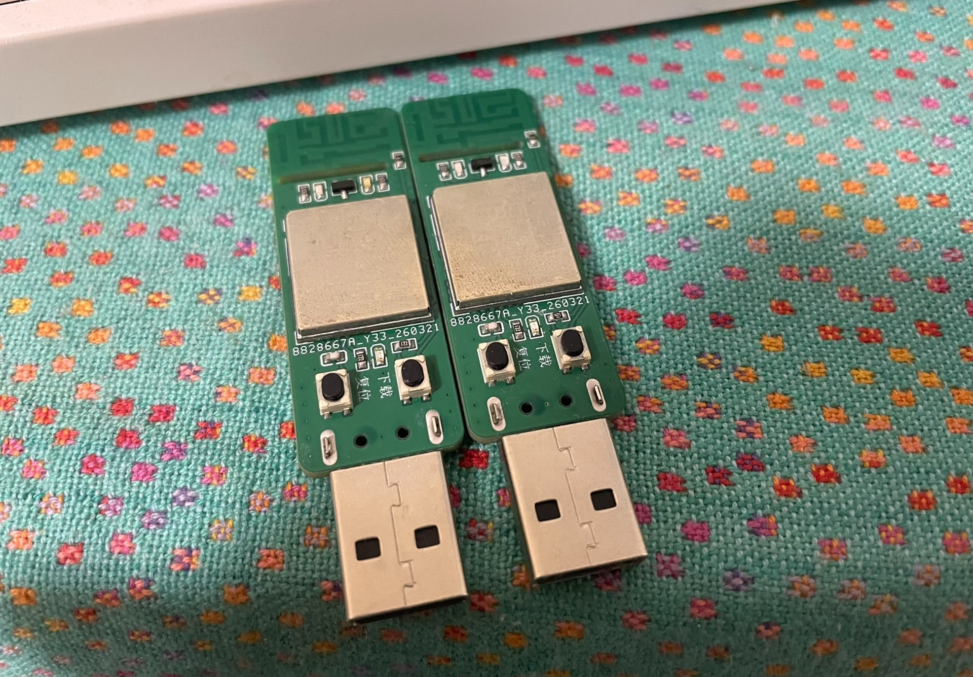

核心功能
将接收的短信内容及来电事件通过HTTP协议转发至指定webhook接口
兼容模组
AIR780EP、AIR780EPV、AIR780EPM、AIR780EHM
供电规格
接口类型:Type-A USB
工作电压:5-18V
引出IO
UART1、GPIO29
LED指示灯
可编程:GPIO27、GPIO30
电源灯:通电即亮,不可程序控制
模组功能支持情况
固件和脚本
脚本:https://github.com/jhcn/luatos_notify/
