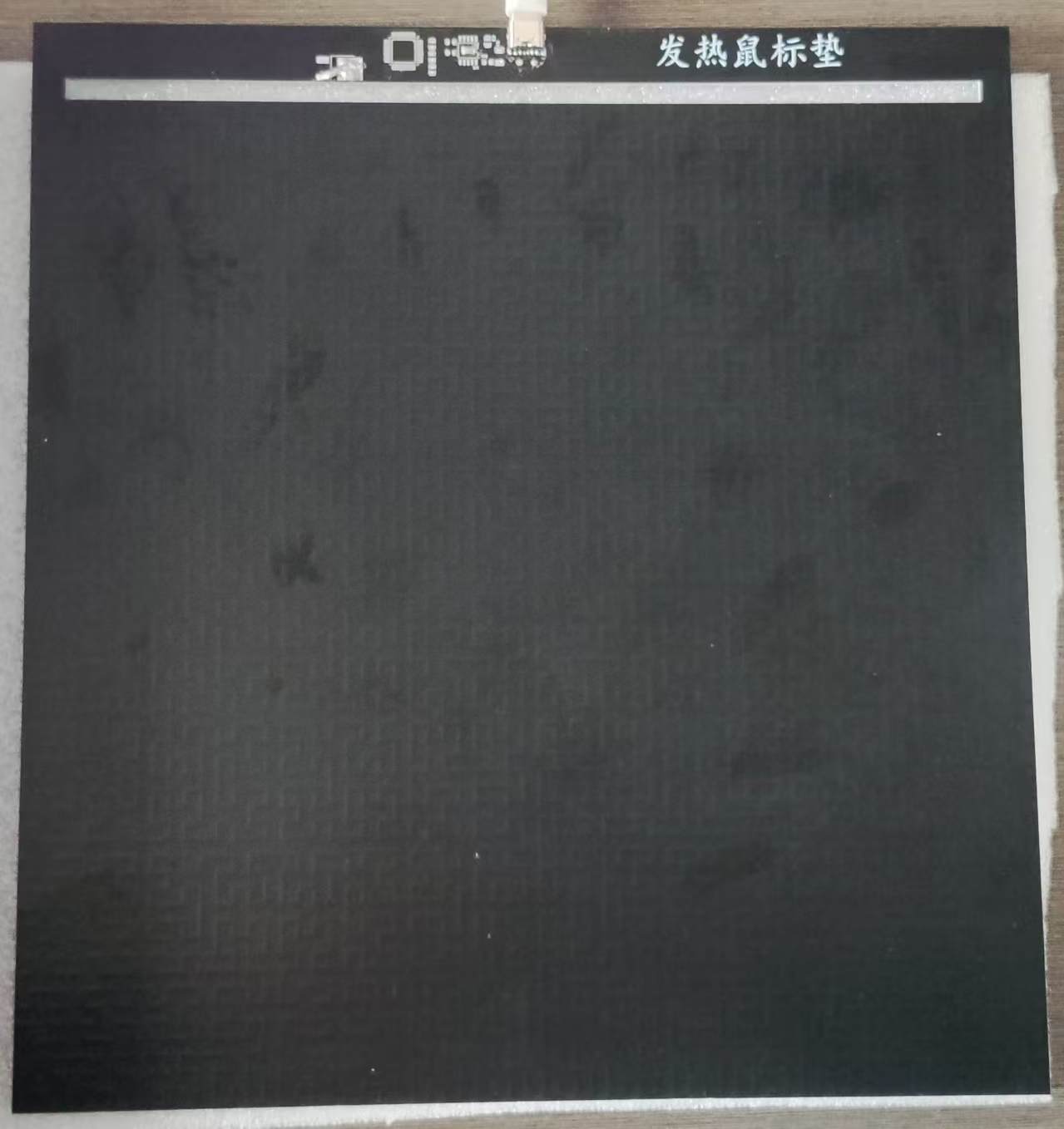

本人借鉴了开源平台电友的项目,制作了一款大面积发热鼠标垫25cm*25cm。使用PD20V供电,温度杠杠的!
简介:本人借鉴了开源平台电友的项目,制作了一款大面积发热鼠标垫25cm*25cm。使用PD20V供电,温度杠杠的!

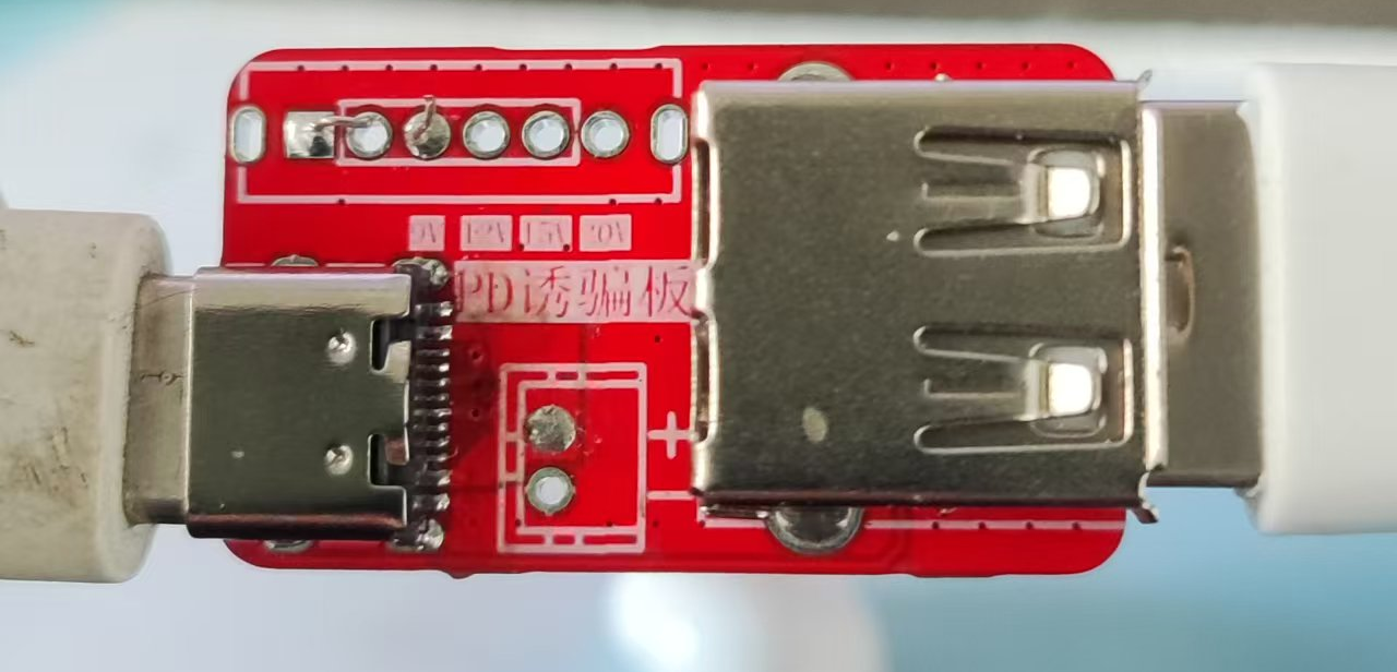

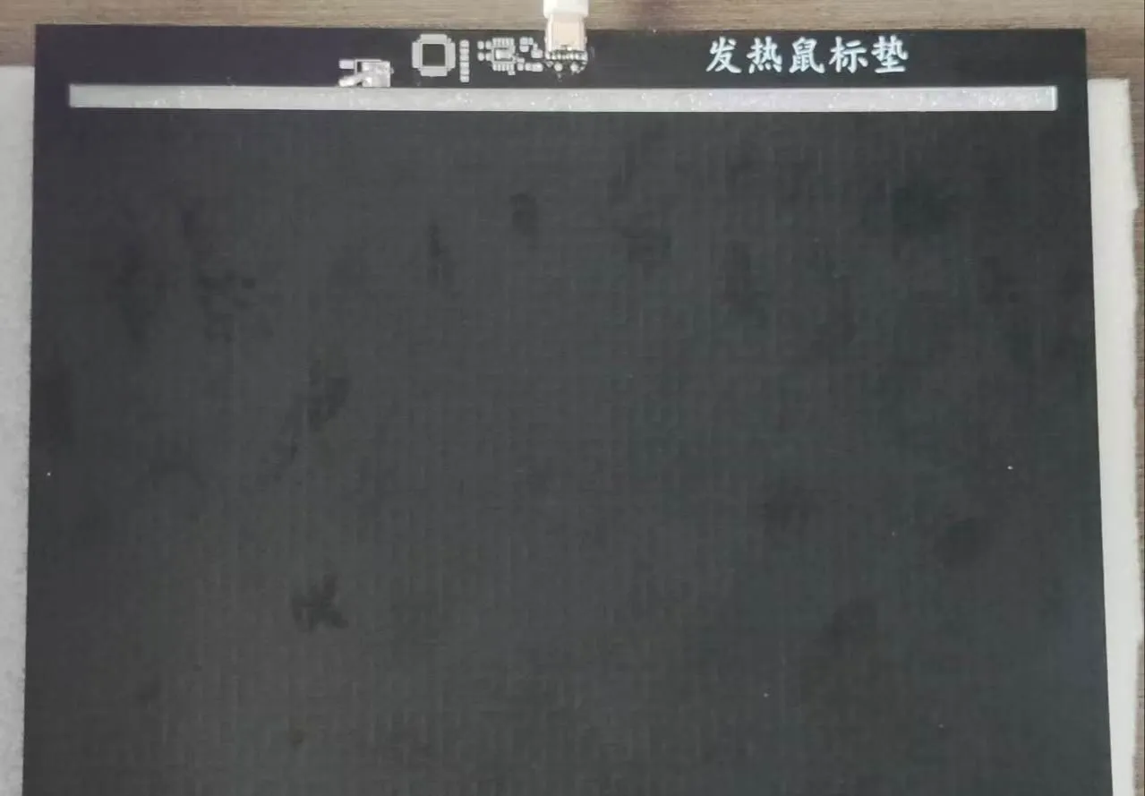

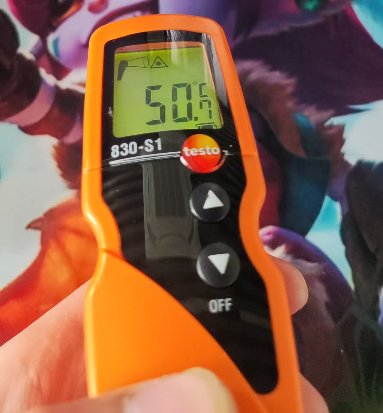

硬件部分:设计思路是,先了解单位面积内,加热板(隔鼠标垫)升高至50°(感觉到烫的温度)时,的功率(电压锁定20V)。我先画了一个1010的发热板来确定功率。得出的结果是需要到9.6W,然后得出,2525(嘉立创鼠标垫的大小)需要60W,正好我的小米充电头可以到67W,留了7W的余量够了。所以我需要额定功率为60W 20V 3A的加热板,得出需要面积为25*25,电阻为16.667Ω的希尔伯特曲线(可以最大程度的增大走线长度,发热更均匀)希尔伯特曲线插件添加及使用教程请移步https://oshwhub.com/jusha/xi-er-bo-te-qu-xian 另外还有PD诱骗板,经测试使用到了单刀四掷的滑动开关来进行电阻配置,以获得不同的电压,同时VDD也引出来了,VDD是芯片内部的VBUS转3.3V,这样就可以获得6种不同的电压了。

实物展示:
遇到的问题:60W供电时会突然停止工作,使用直流电源箱供电测试之后发现,刚启动时,鼠标垫温度低,需要的功率是大于60W的,但是7W的余量是够的,随着温度上升,电阻变小,所需的功率会慢慢变小。所以应该是只要能启动,就能正常运行才对,并且我摸了诱骗板和充电头也只有温热38°左右的样子,很费解。后续打算再多留点余量以防万一,避免天气太冷了启动不了。
另外,我还花了一个40W的,不隔鼠标垫的情况下使用,测试过了,长时间使用会有一点烫手,可以隔一个薄一点的鼠标垫,买鼠标送的那种。
