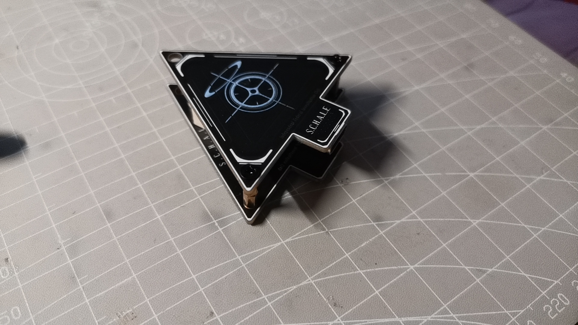

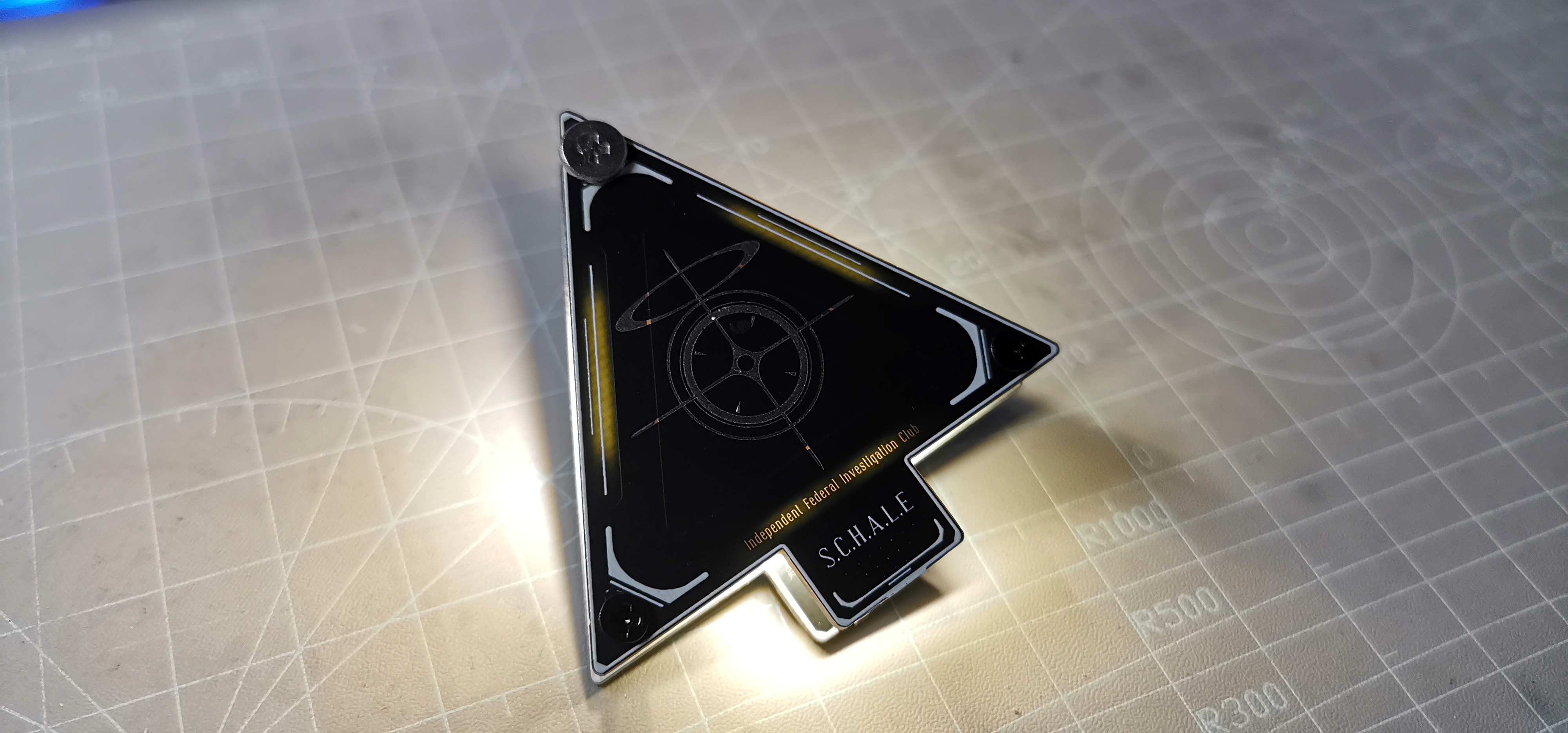

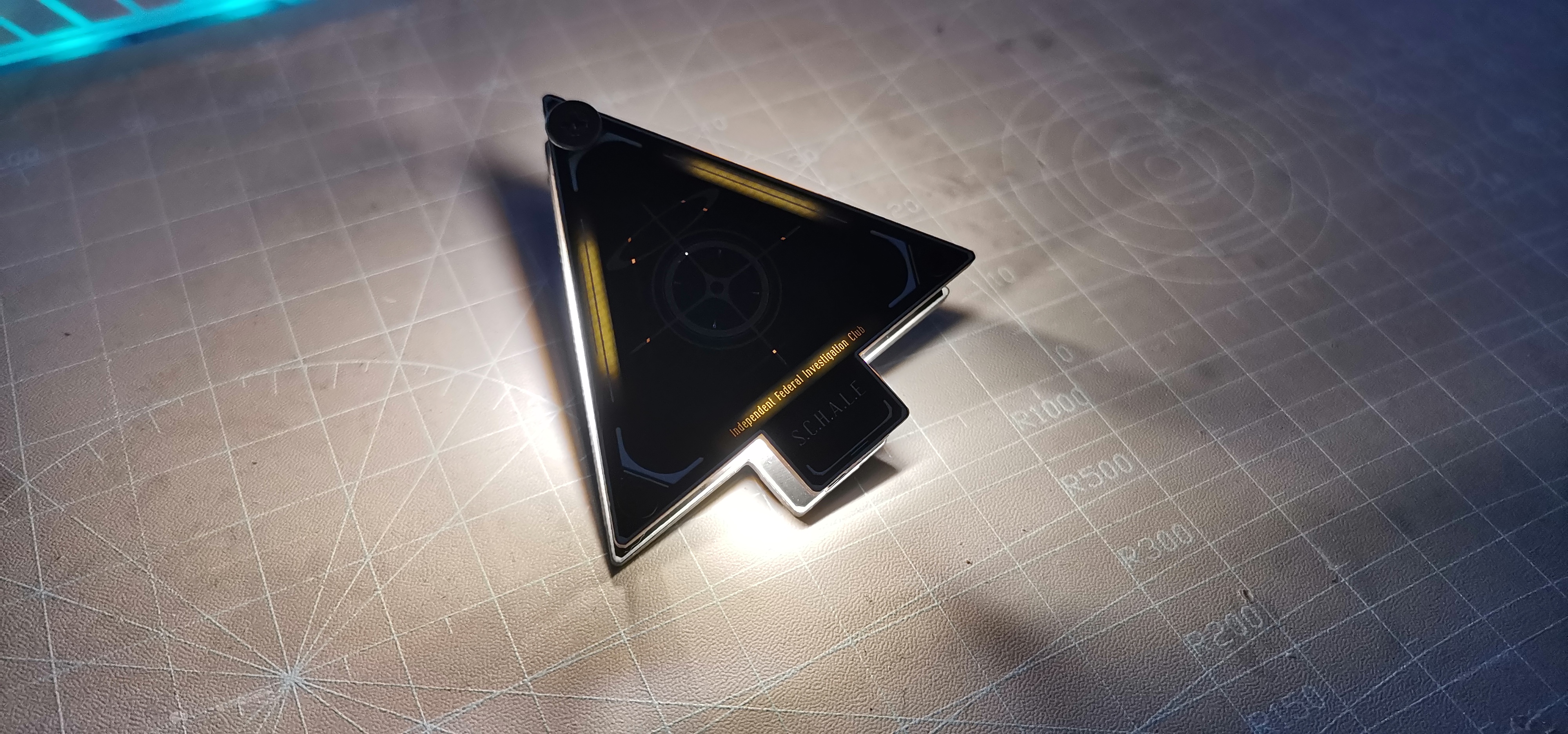

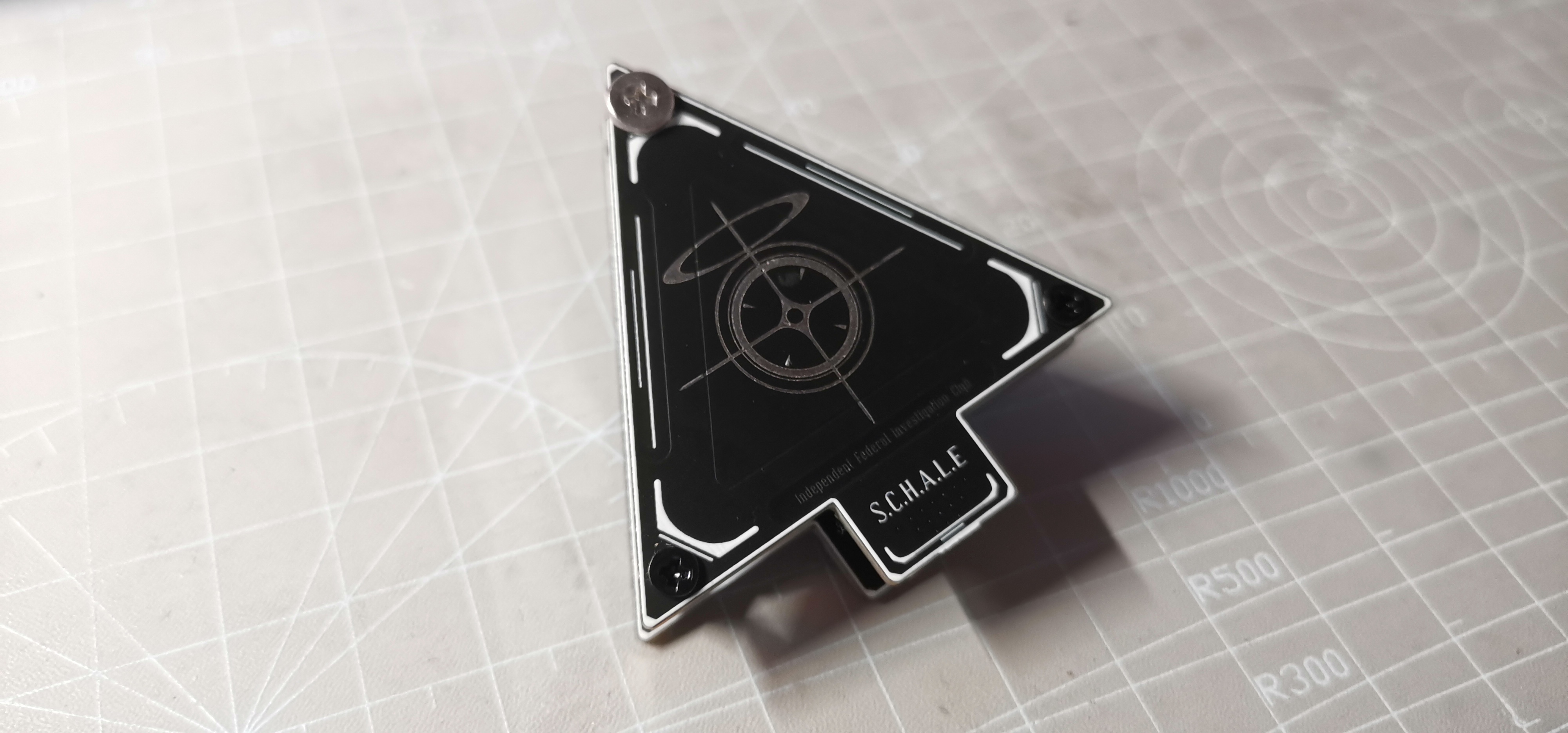

该项目是以陶瓷灯丝为发光元件、使用SGL8022W/JL8022W触摸IC调光、集成了LIR1632可充电锂电池与TP4054电池管理IC、添加了碧蓝档案元素的三角挂件设计
简介:该项目是以陶瓷灯丝为发光元件、使用SGL8022W/JL8022W触摸IC调光、集成了LIR1632可充电锂电池与TP4054电池管理IC、添加了碧蓝档案元素的三角挂件设计开源协议
:GPL 3.0

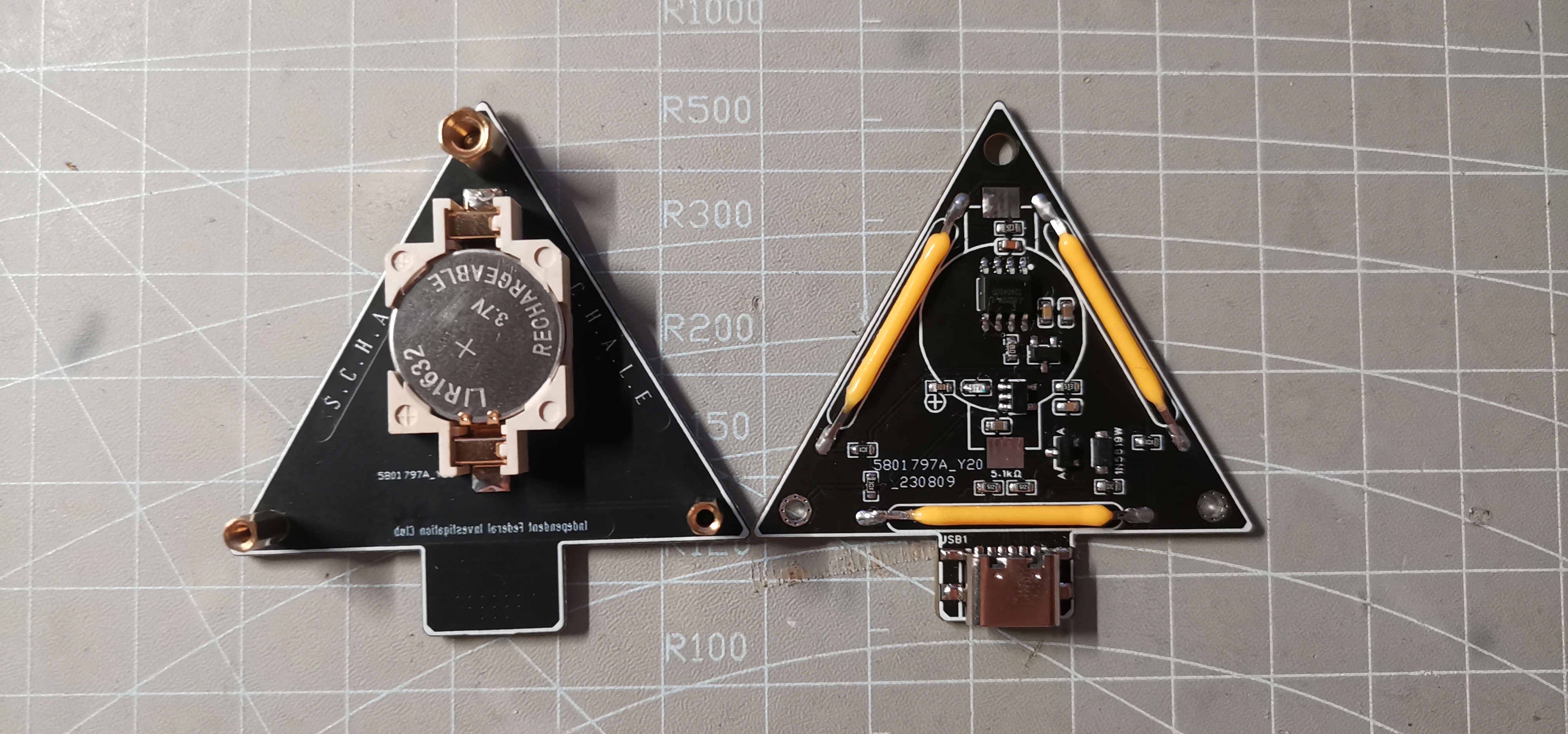

1、发光元件:26mm陶瓷灯丝;
2、光亮度调节IC:SGL8022W(注:JL8022W可替换,除8022W外,诸如7022WE等IC可pin to pin替换,但其它IC无无级调光功能);
3、电池:CR-1632贴片电池座,电池请使用可充电版本LIR-1632,如使用CR-1632等不可充电版本或ML-1632等版本,造成电池过热、自燃、损坏等后果自负;
4、电池管理IC:TP4054

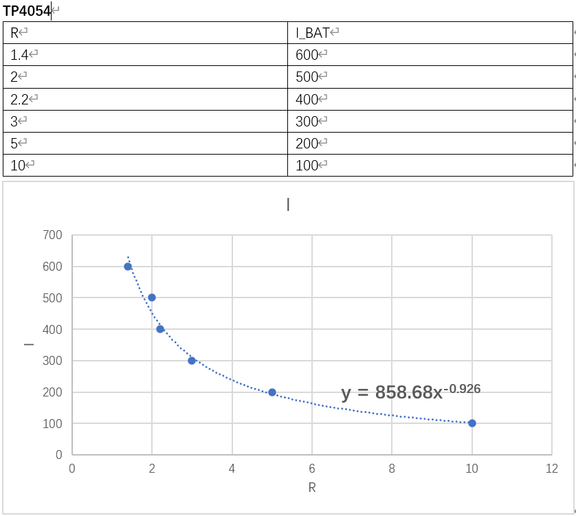

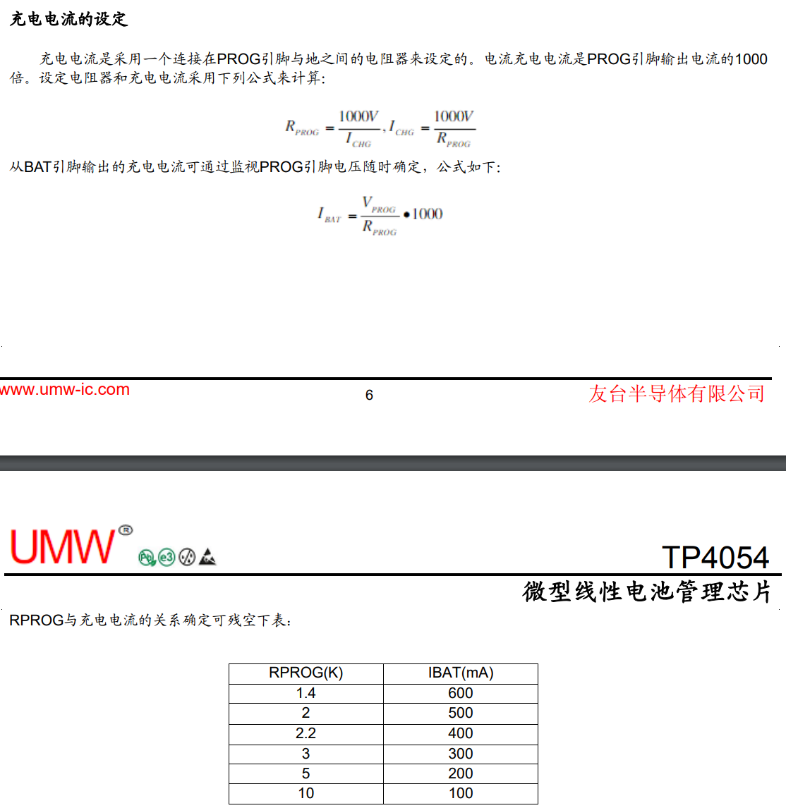

根据LIR-1632数据手册,标准充电0.5C,快速充电1C,立创商城LIR-1632电池容量25mAh,
根据TP4054数据手册如下,
可知:
故选取常见电阻51K设置充电电流为22.5mA

五、组装建议
主板、底板通过铜柱连接,请焊接完成后自行选择铜柱与螺丝长度
(因为改完之后还没打样验证orz,没次数了orz)

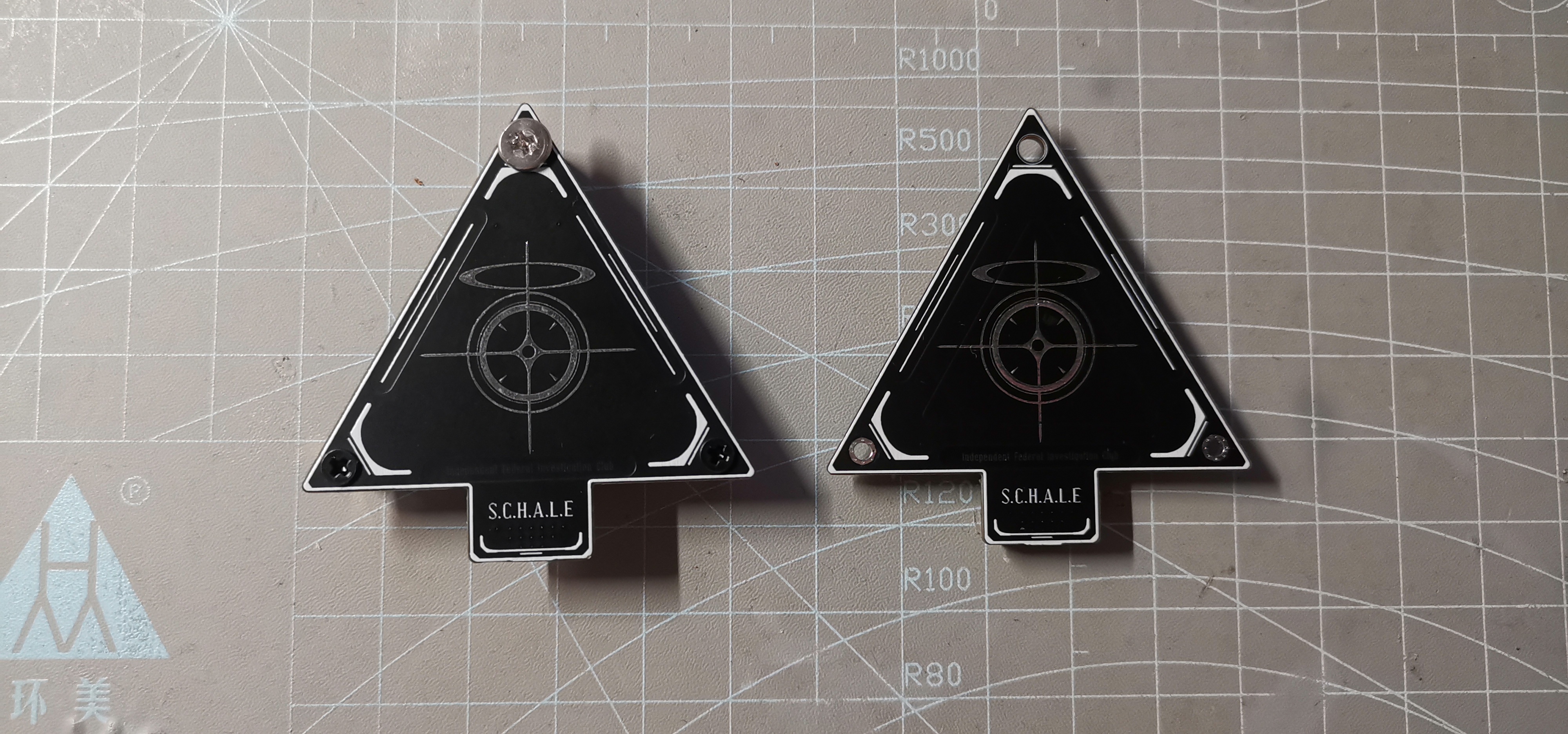

四、未来展望
1、顶部M3螺丝孔不够美观,更换M2;(已完成)
2、易误触,添加拨动开关,物理终止电池接入;(已完成未验证)
3、过厚,调整锂电池座位置;(已完成未验证)
4、如果你有建议请于评论区提出
