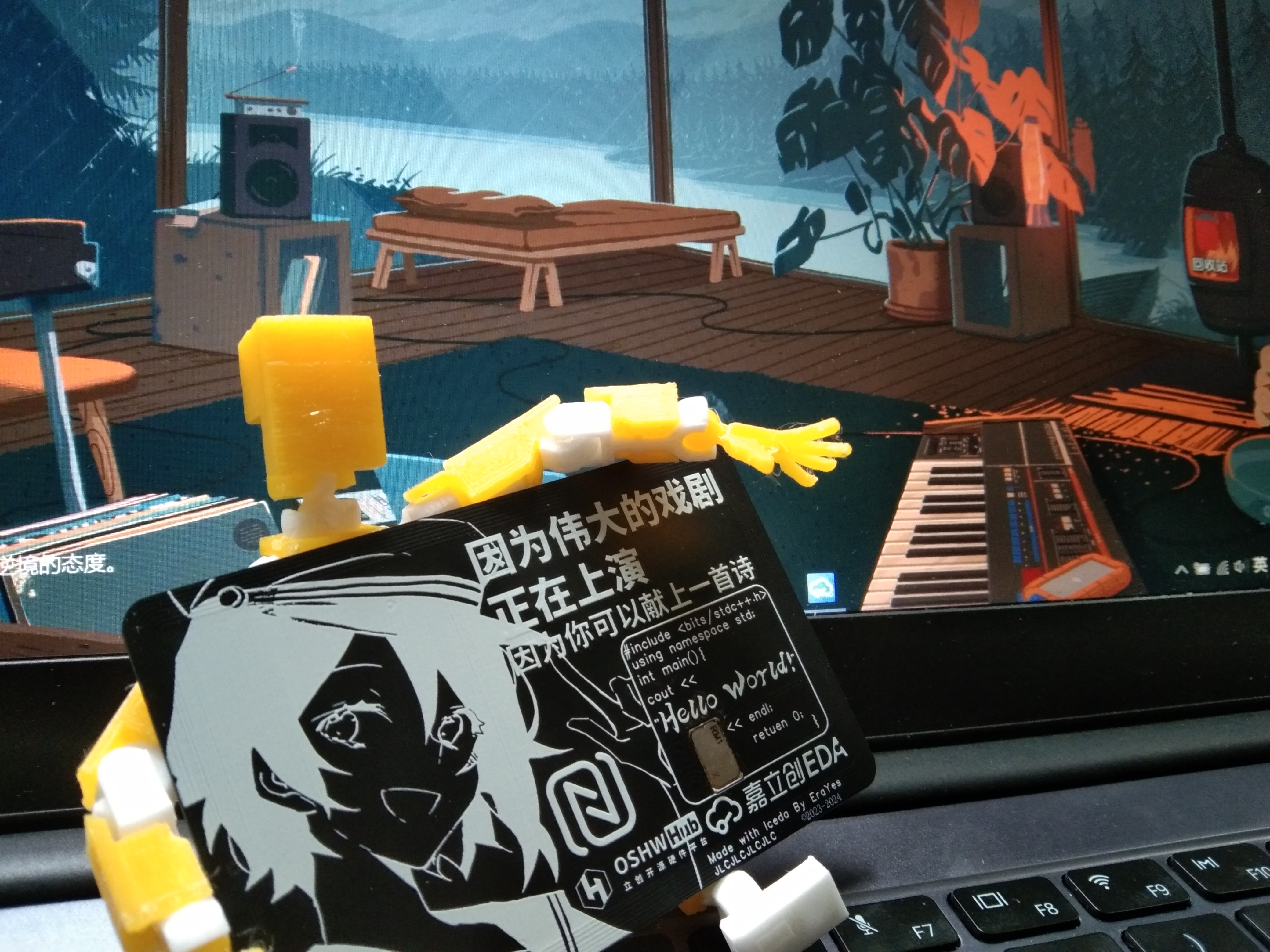

路桥中学地图pcb电路板,校园卡|饭卡炫酷diy 忽略部分细节,保留了大部分代表性建筑,画了nfc线圈,焊接ic卡后基本可实现校园卡全部功能。 正面电路都是装饰,无实际作用。

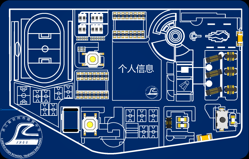

地图游泳馆位置有挖槽,槽的两端是金属化过孔,实物里可以在孔壁上看到金属。从自己的饭卡上剪下ic芯片,或复制一份,焊在游泳池里就行。

地图版 通用 成品
通用的pcb板,除了必要的地图和线圈部分没有过多的东西,背面几乎空白,适合自定义
地图版 EraYes
我个人自定义的板子,也是图片中演示的板子,可以提供自定义参考,还有我的个人信息
底片+线圈
只有线圈,用于提供深度自定义,也可以在其它板中对照供小白确定什么线该删什么不该删
四角圆角版底片85*54
什么都没有,凑数的,用来确定板的大小(85 * 54)
