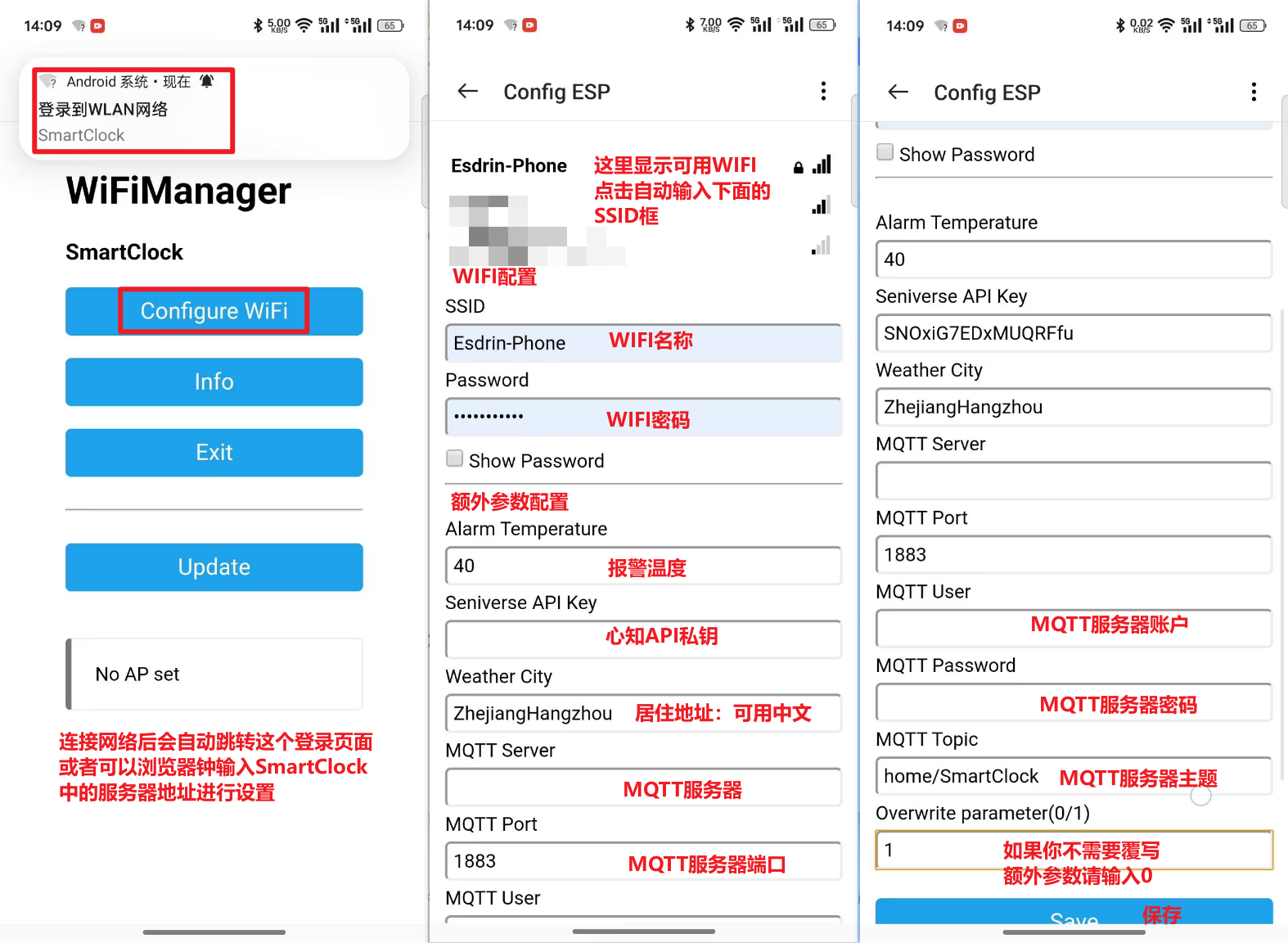

第一次启动会自动进入配置模式,你也可以使用下面的reset按键进行重置参数后也会自动进入。
配置过程:
  • 首先你需要找到一个叫做SmartClock的WIFI并连接。(可以在Firmware/src/Config.h中调节AP_NAME来更改WIFI名称)
  • 浏览器中输入小屏幕中的WEB_SERVER地址,也可以下拉通知栏点击登录到WLAN网络
  • 按照下图进行配置具体参数。
