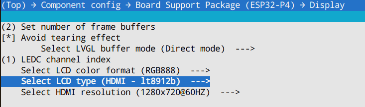

驱动&软件适配
ESP32-P4-Function-EV-Board 已在 BSP 中适配此转接板,可参考下图配置:
LT8912B 驱动: https://github.com/espressif/esp-bsp/tree/master/components/lcd/esp_lcd_lt8912b
当前 ESP32-P4-Function-EV-Board BSP 支持的 HDMI 输出分辨率及刷新率如下:
分辨率刷新率
800x60060Hz
1024x76860Hz
1280x72060Hz
1280x80060Hz
1920x108030Hz
注:不是所有显示器都支持 1920x1080@30Hz 格式的 HDMI 信号。
