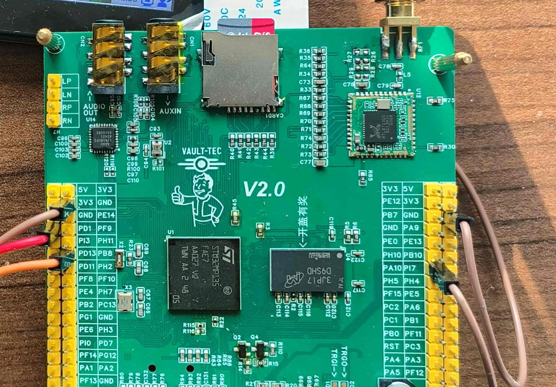

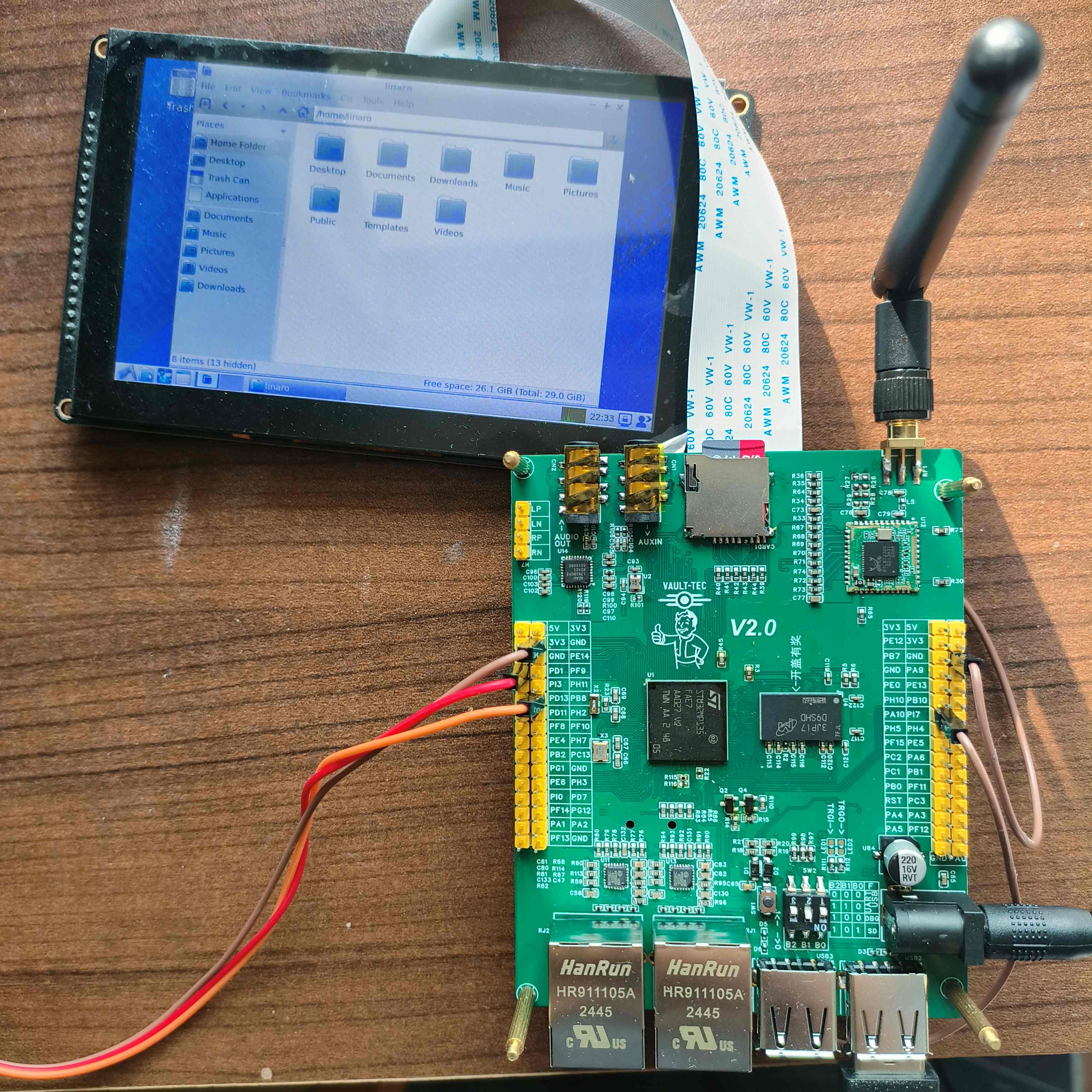

开发板的主控芯片为STM32MP135FAE7,单核CORTEX-A7@1GHz核心。
存储:512MB DDR3L内存
          SD卡槽
网络:2xLAN8720百兆有线网卡
          1xRTL8723DS WiFi蓝牙二合一无线网卡
接口:2xUSB接口
多媒体:ADAU1761 DSP声卡,支持图形化编程音效
             RGB666 LCD接口
备注:工程中R116,R26,R27,R28,R29均不接,R21用于切换RTC供电
以下为开发板运行emdebian系统的图片
