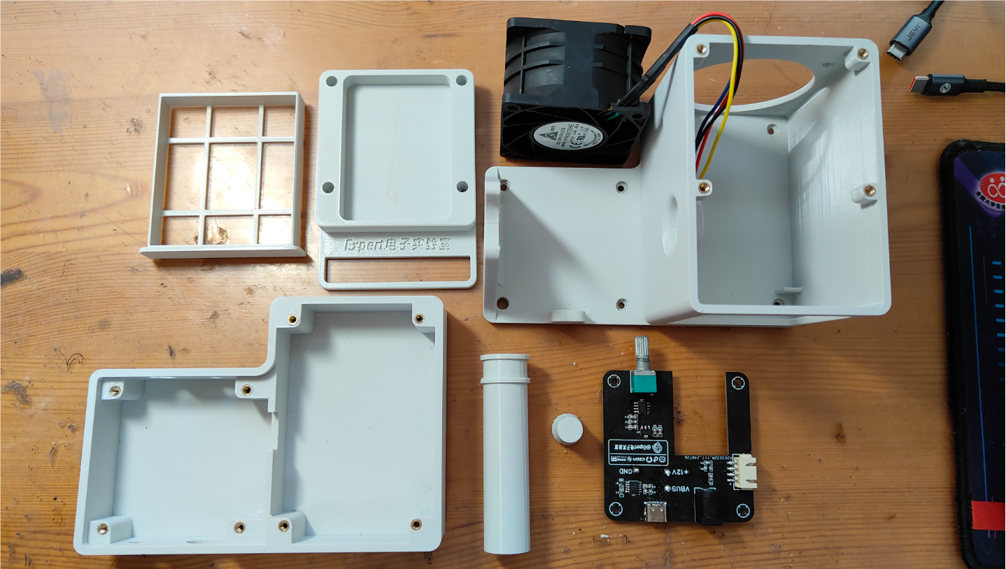

需要准备的材料
  • 焊接风扇调速PCB板(在hardware文件夹中)和3D打印件(在model文件夹中)
  • M3×45mm螺丝4颗、M3×10mm螺丝4颗、M3×6mm螺丝8颗
  • M3螺母4颗
  • M3×5mm×4.2mm热熔螺母12颗
  • 台达6038风扇1个
  • 活性炭过滤棉1块
  • 自锁按键开关1个
  • XH2.54连接线1条
  • 防滑脚贴一块

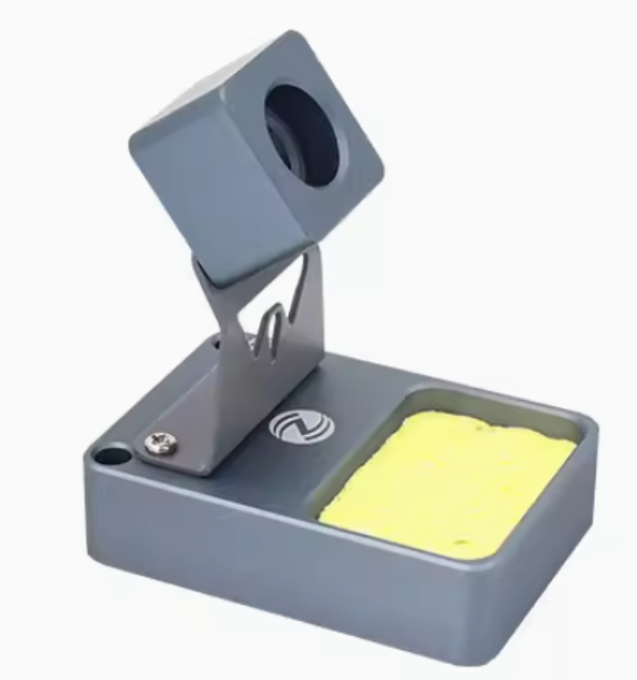

  • 电烙铁支架1个(我这里用的是正点原子的迷你电烙铁支架)

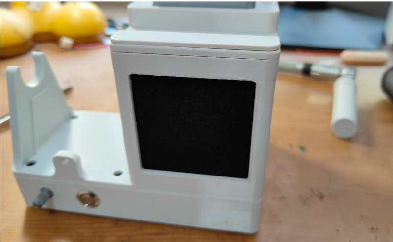

组装方法

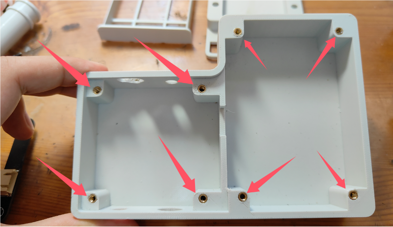

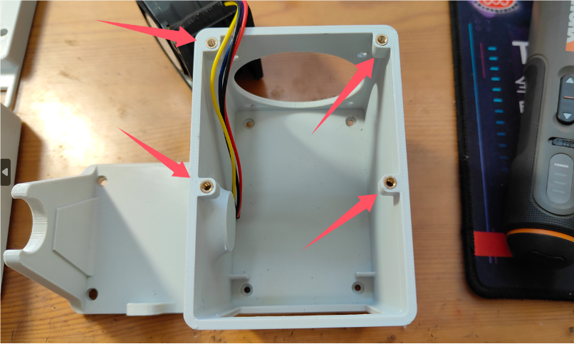

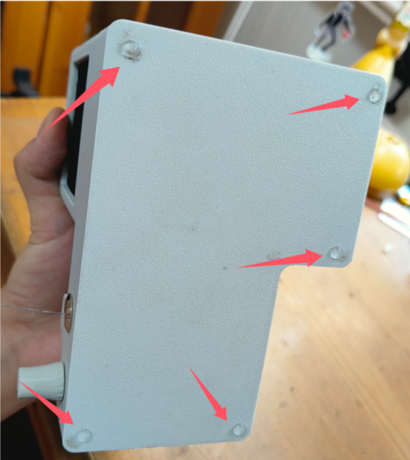

  1. 打印所有3D打印件,并在12个开孔处使用电烙铁压入热熔螺母

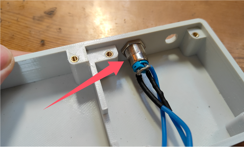

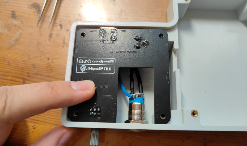

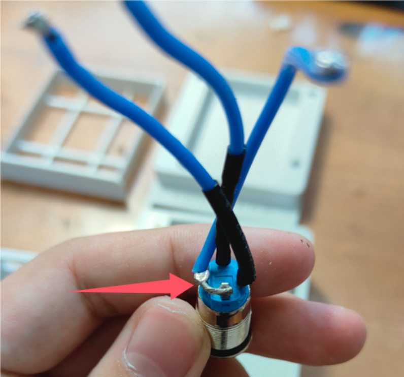

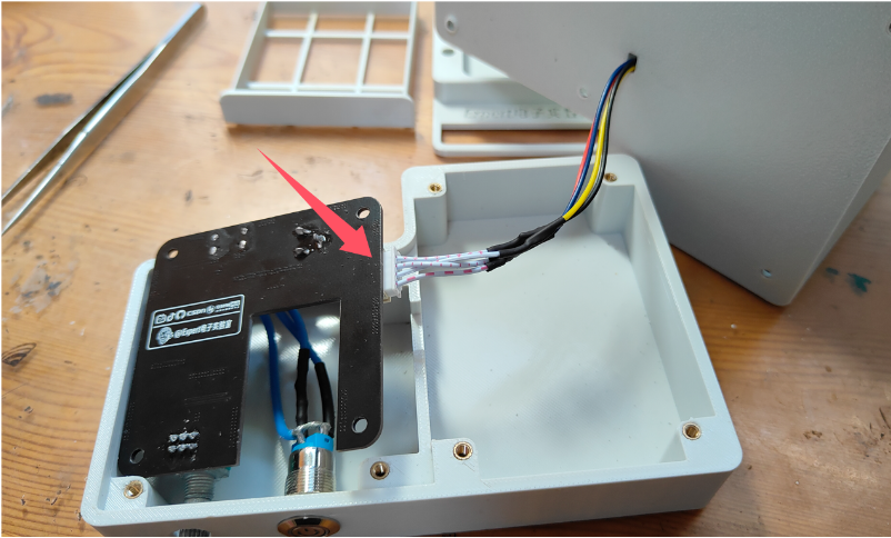

  1. 将自锁开关对应的四个引脚焊接导线,注意指示灯正极和开关一侧接同一根导线,指示灯负极接一根线,开关另一侧接一根线
  1. 将开关的穿过底座圆形开孔并锁紧固定螺母

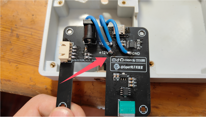

  1. 将开关上的导线焊接到控制板上,指示灯正极接+12V,指示灯负极接GND,开关另一侧导线接VBUS,焊接完成后将控制板放入底座内

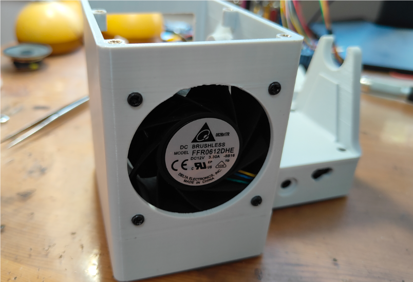

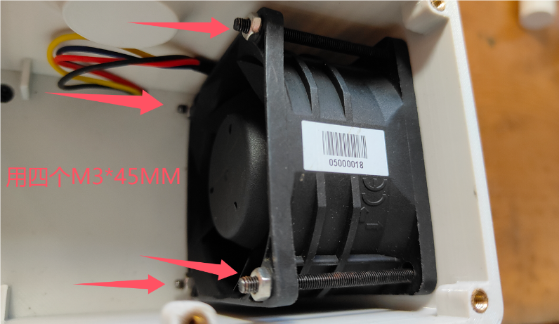

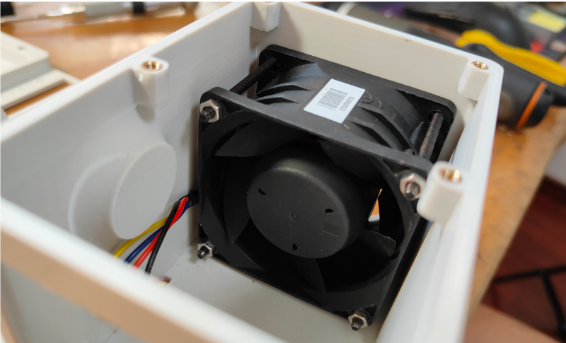

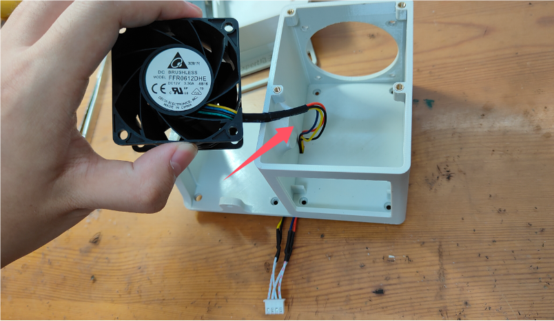

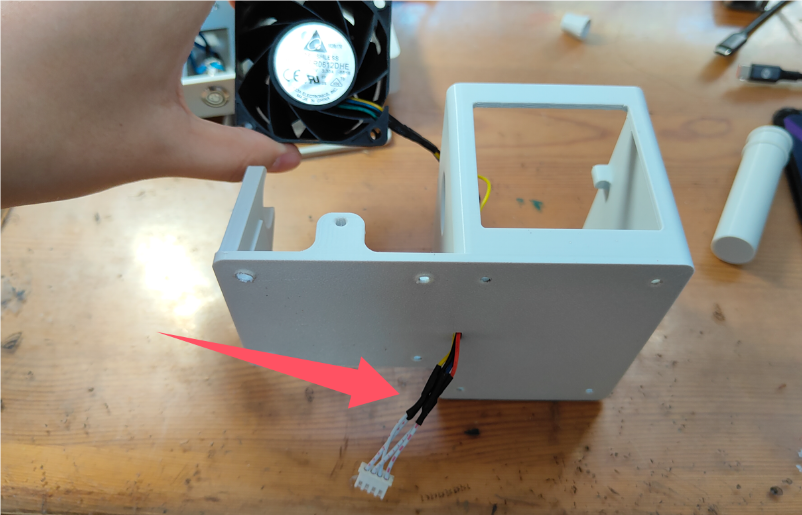

  1. 将风扇的四根导线穿过上盖的小开孔,与XH2.54排线连接,注意连接线序(红色电源,黑色接地,蓝色接pwm信号,黄色可不接),连接后将XH2.54排线插上控制板

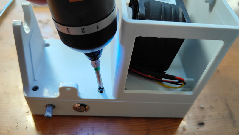

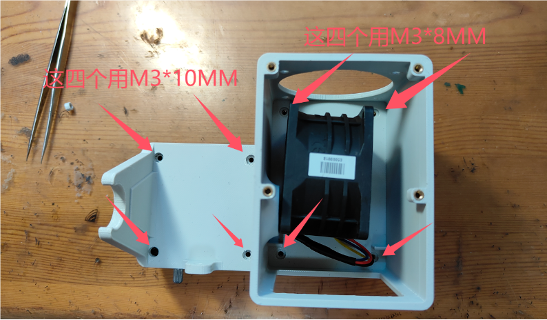

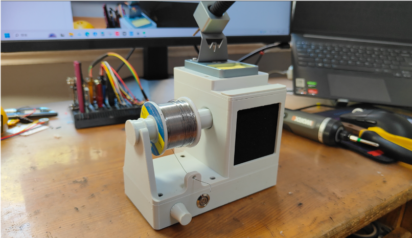

6. 拧上上盖上的八颗螺丝
  1. 拧上风扇的四颗螺丝和螺母

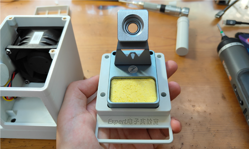

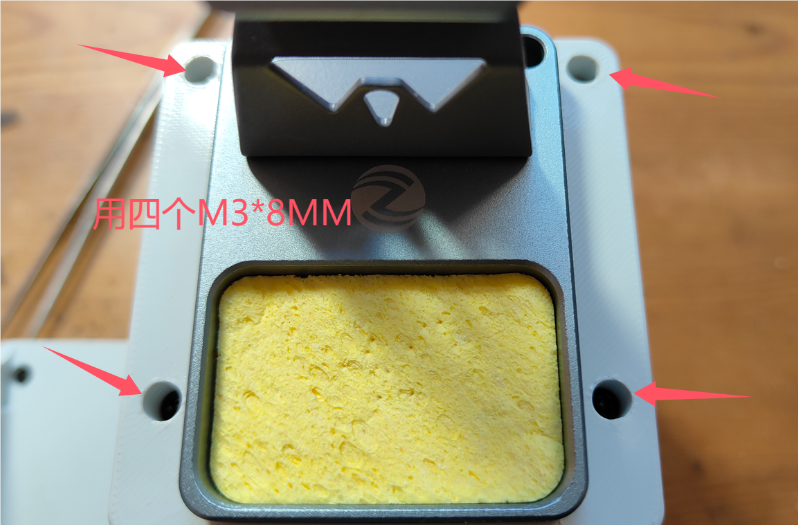

8. 将电烙铁支架固定在顶盖上(使用双面胶或者胶水)
  1. 拧上顶盖上的四个螺丝

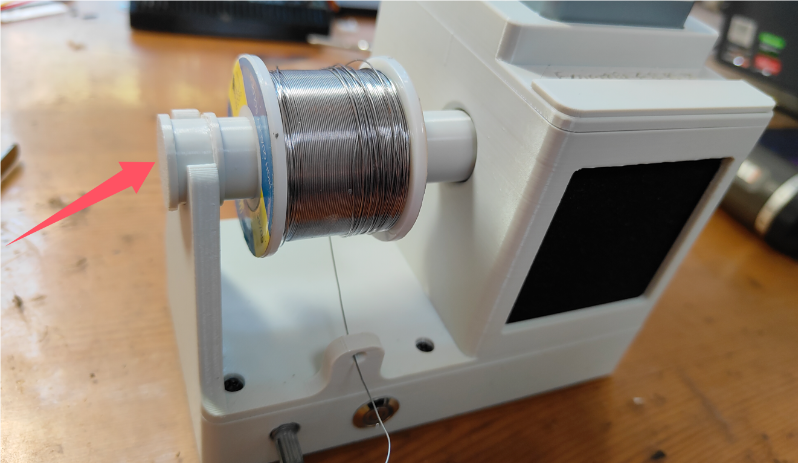

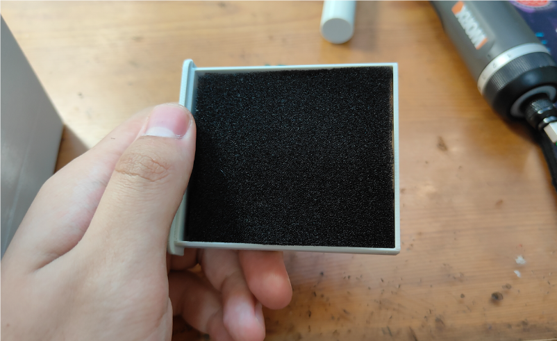

  1. 将过滤海绵放进过滤插销,并插入机器内
  1. 插入焊锡丝收纳器

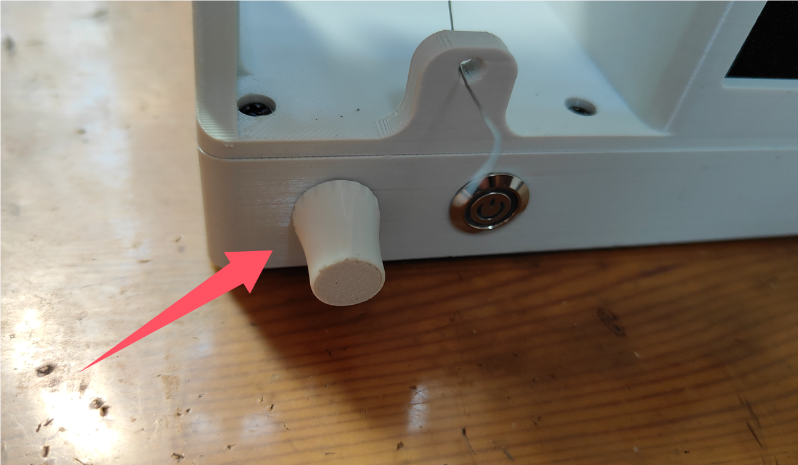

  1. 安装电位器旋钮和脚贴

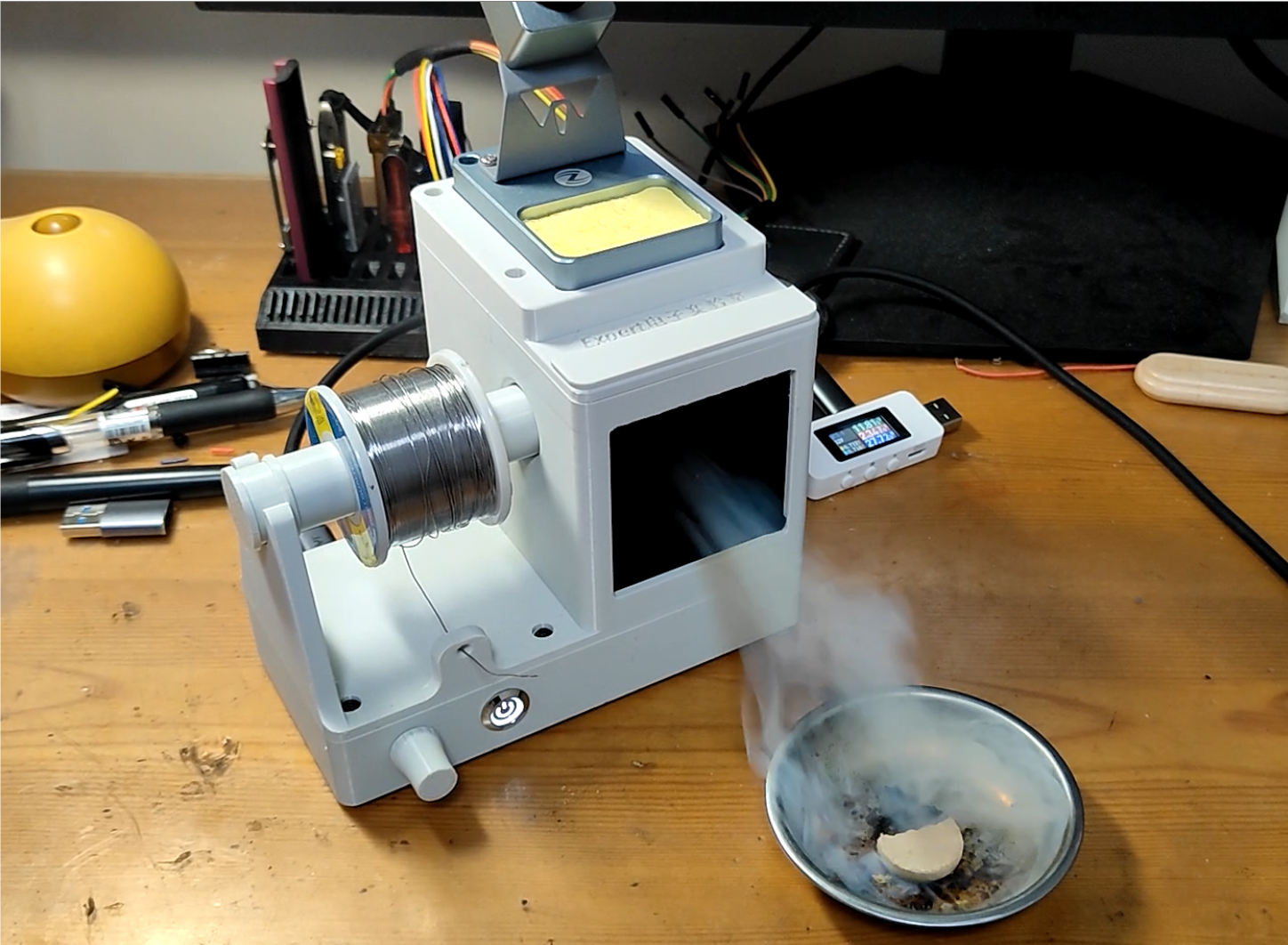

  1. 安装完成

  • 请务必按照说明给出的组装顺序进行组装,否则可能出现无法安装的情况

  • 请使用密度较高的滤网,保证焊锡烟雾过滤效果
  • 请使用FDM打印机打印,这样可以便于热熔螺母安装
  • 焊接时注意开关引脚的接线和pcb板焊点的对应关系
