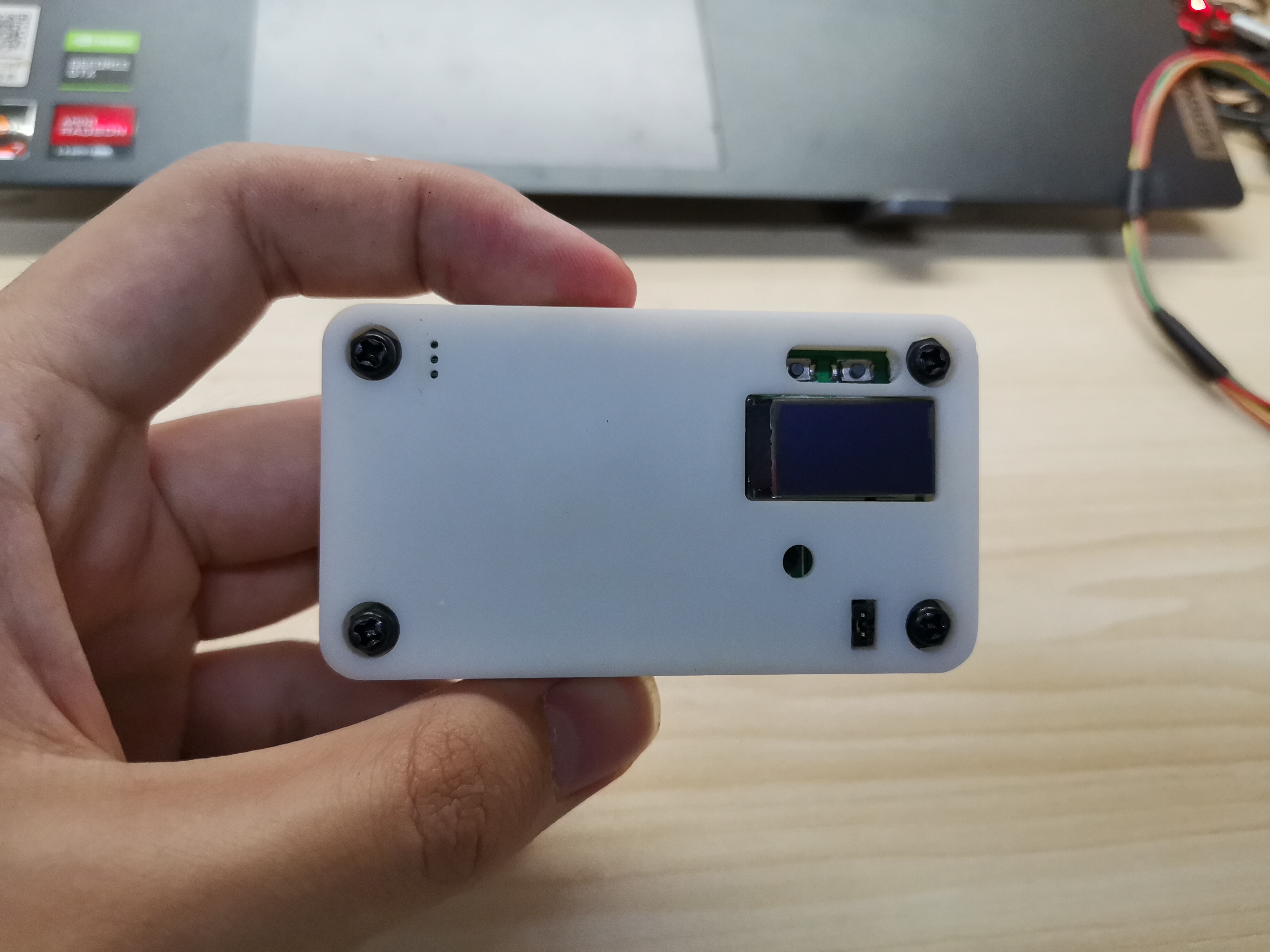

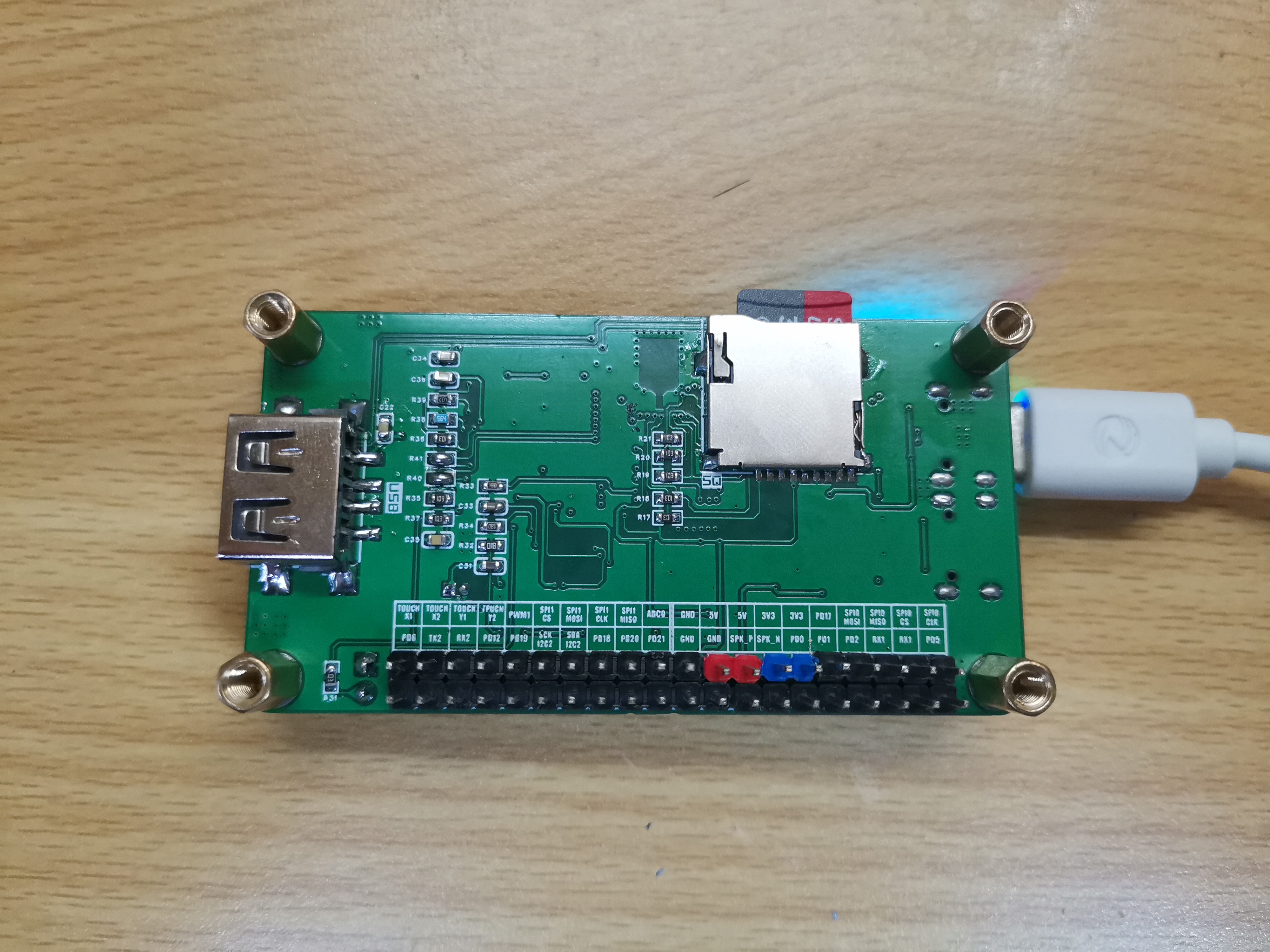

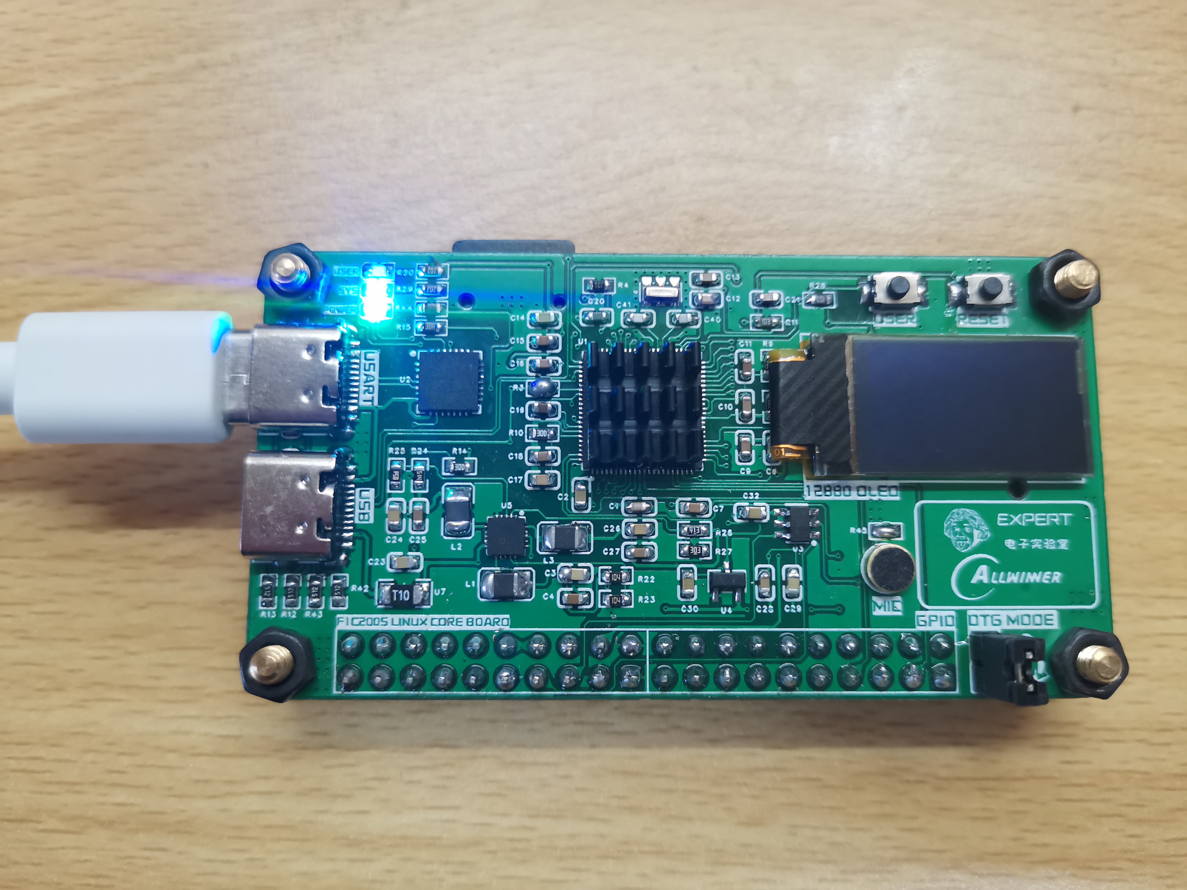

基于全志F1C200S的linux核心板,原理图来自稚晖君的planck-pi,在此基础上进行了一些改动,将原来一个可以正反插不同功能的typec接口分成了两个不同功能的typec接口,所有元件均采用0603封装,焊接更加方便

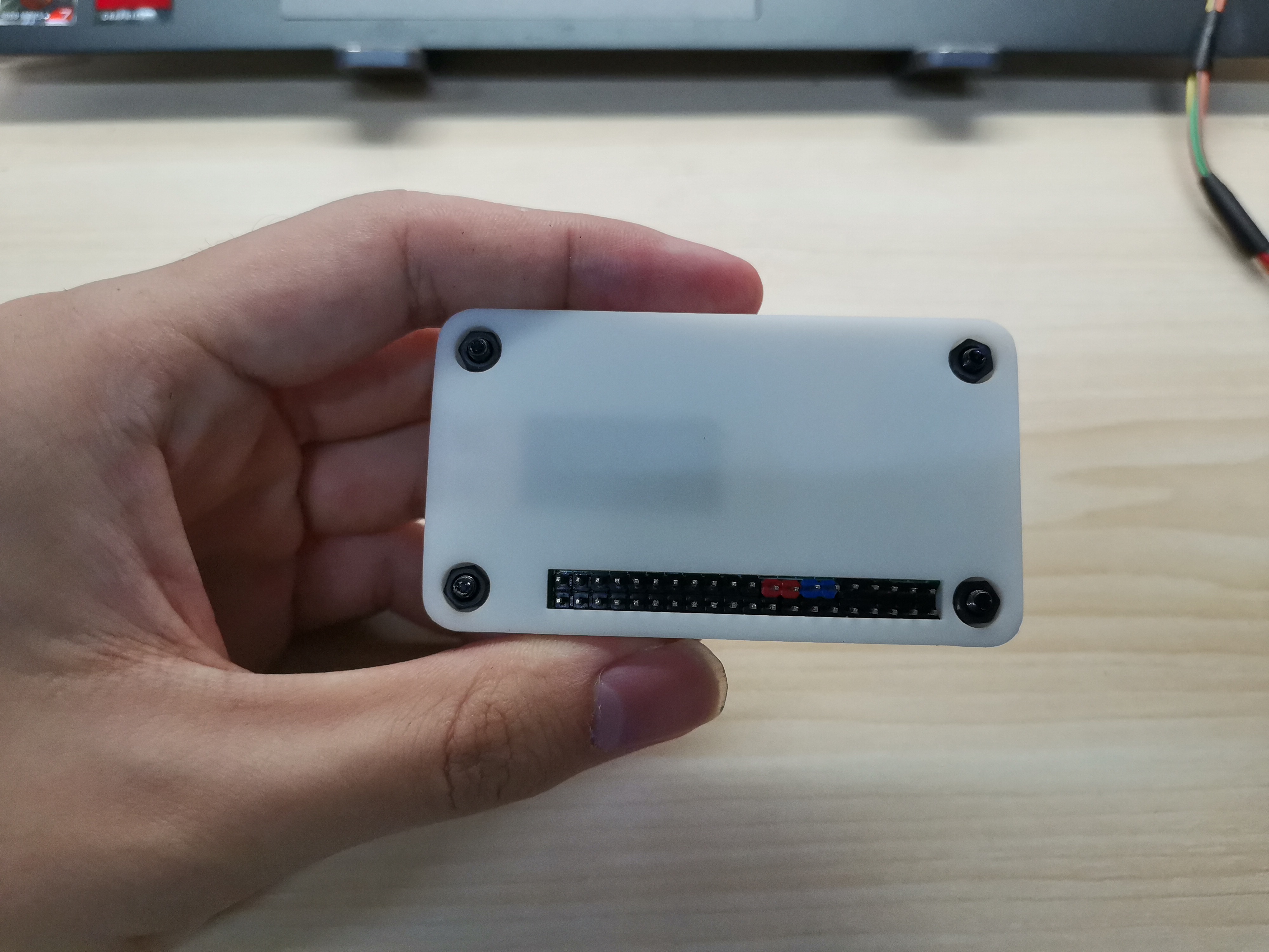

使用立创eda专业版绘制了外壳
