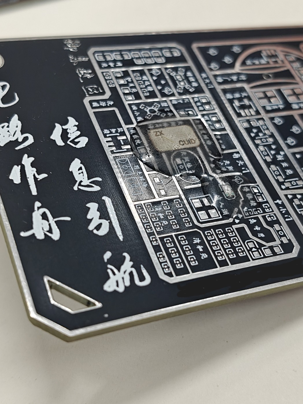

3.BUG提醒:v2版本预留两个led灯珠位置,但是学校的扫描机过不了,所以,推荐只焊接一个led;

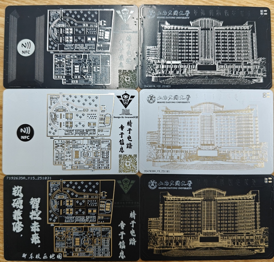

V2版创新点

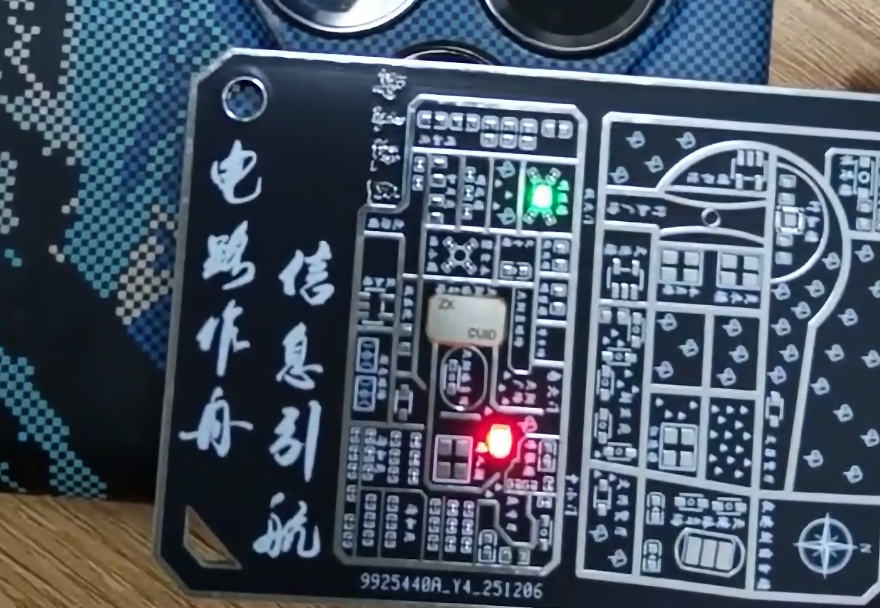

1.感应亮灯
为提升卡片的交互体验与视觉辨识度,V2版在NFC芯片布局区域创新性地并联了两颗0805封装的LED灯珠,形成“感应亮灯”的交互效果。
2.双功能芯片
采用了5×8mm规格的CUID芯片,实现了NFC标签功能与门禁ID功能的同步集成。具体功能实现:① NFC标签功能:支持写入文本、URL链接、地理位置等多种信息,可用于分享社团活动信息、校园学习资源、个人信息等,满足日常信息交互需求;② 门禁ID功能:兼容山西大同大学图书馆门禁系统,通过复刻原校园卡的门禁信息,可作为备用门禁卡使用,解决忘带原卡的不便。
相比传统的单一功能校园周边或门禁卡,该设计大幅提升了卡片的实用性与通用性,让一张卡片实现多重价值,同时校园卡外形炫酷,小巧便携,值得一试!

 LED灯珠使用说明:并联的0805封装LED灯珠需控制功率,避免影响CUID芯片正常工作(目前未完成精准功率测试)。实测方案:两颗红色LED灯珠并联,或一颗红色+一颗绿色LED灯珠并联(更新提示:建议只焊接一个)可实现感应亮灯功能且不干扰芯片工作。大家可以自行测试设定标准。

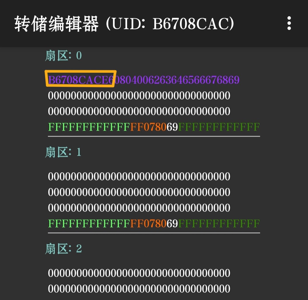

CUID芯片由16个扇区构成,门禁信息写入核心是读取原校园卡8位标签信息,经BCC计算后得到10位数据,覆盖新卡对应区域即可。(注意,这是通用非加密卡的操作方法,如我校图书馆门禁)具体操作步骤如下:
操作过程:
  1. 工具准备:安装并打开软件 MIFARE Classic Tool;
  2. 读取原卡信息:使用软件读取原校园卡的8位标签信息(示例:11221ABE);
  3. BCC计算:通过软件内置BCC计算器,输入8位标签信息,生成后两位校验码(示例:输入11221ABE,得到校验码97);
  4. 数据替换:将新CUID卡贴近读写设备,识别成功后,将芯片前10位数据替换为“原8位标签信息+2位校验码”(示例:11221ABE97),替换示意图如下:
如图:将其前十位覆盖。
5.写入完成:选择“写转储”功能,勾选“高级开启块0写入”,从0区间开始写入数据,完成后门禁信息适配成功。

三、芯片与LED灯珠封装

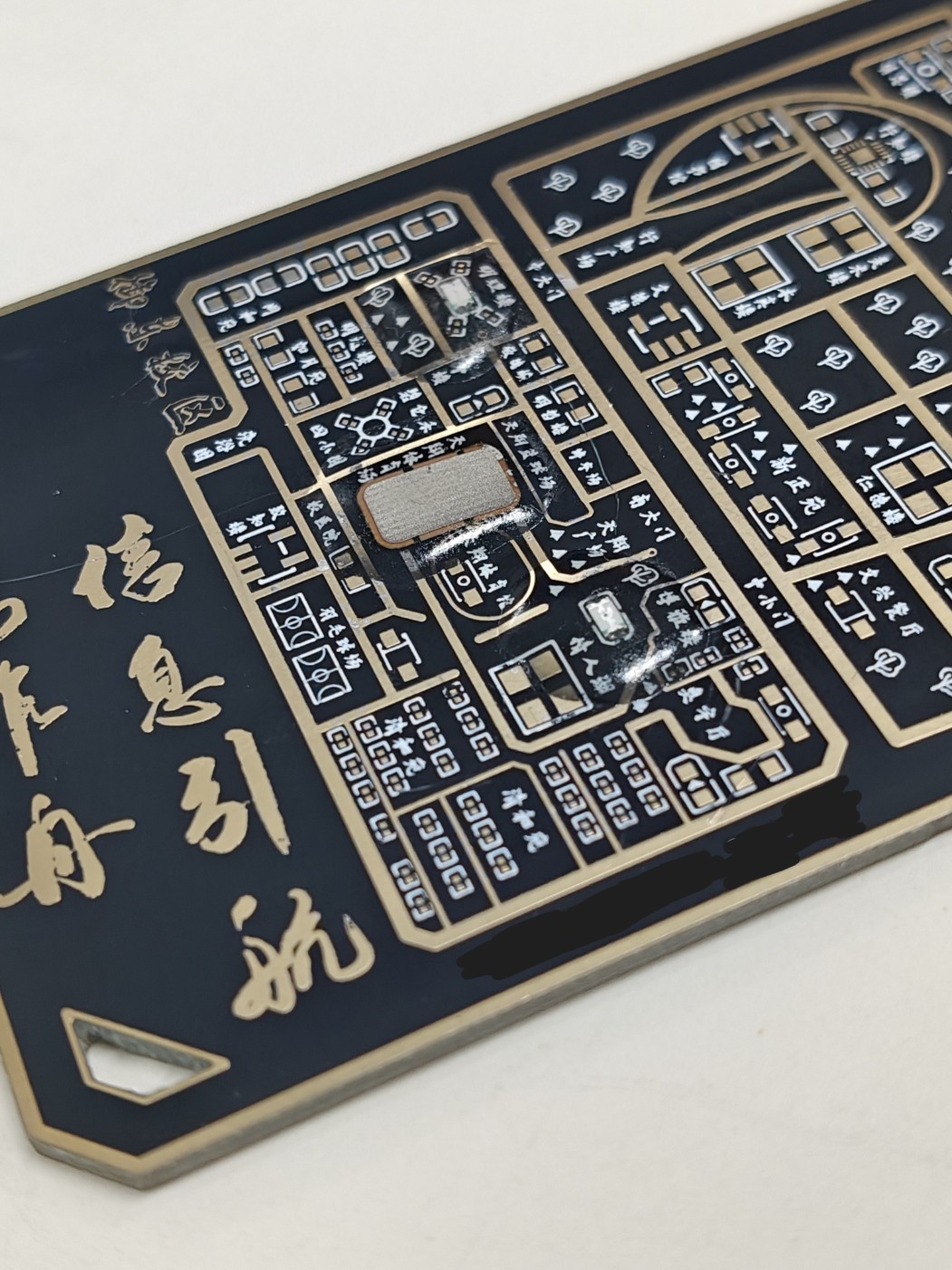

3.1.目的
考虑到日常随身携带此卡,其读卡芯片与led灯都在电路板表面裸露,所以,想到使用某种胶质将其永久包裹,防止焊锡点不慎分开。
3.2.推荐封装方案(实测总结)

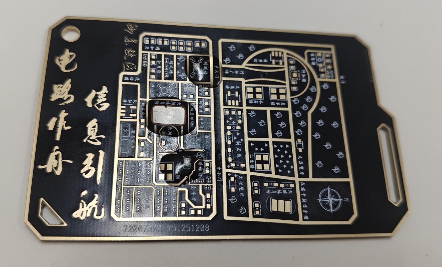

  1. 环氧树脂A/B胶封装:需严格按比例混合胶液,静置24小时固化。优点:固化后成品清澈光滑;缺点:比例控制不当易出现黏手、逐渐浑浊等问题(失败品示例如下);
  2. UV胶封装:需配合紫外线灯照射固化。优点:固化速度快,胶层清澈;缺点:固化后表面稍黏手(清水或者酒精冲洗后可改善),光滑度略低于环氧树脂胶。
以上为本人为数不多10多次不严谨测试,仅供参考。建议使用者根据实际物料调整封装方案。
如图:
环氧树脂失败品UV胶一般成品
左侧为环氧树脂失败品,右侧为UV胶固化一般成品

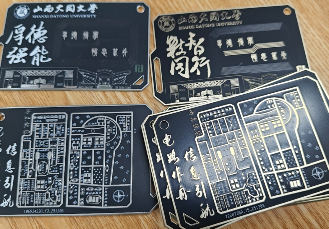

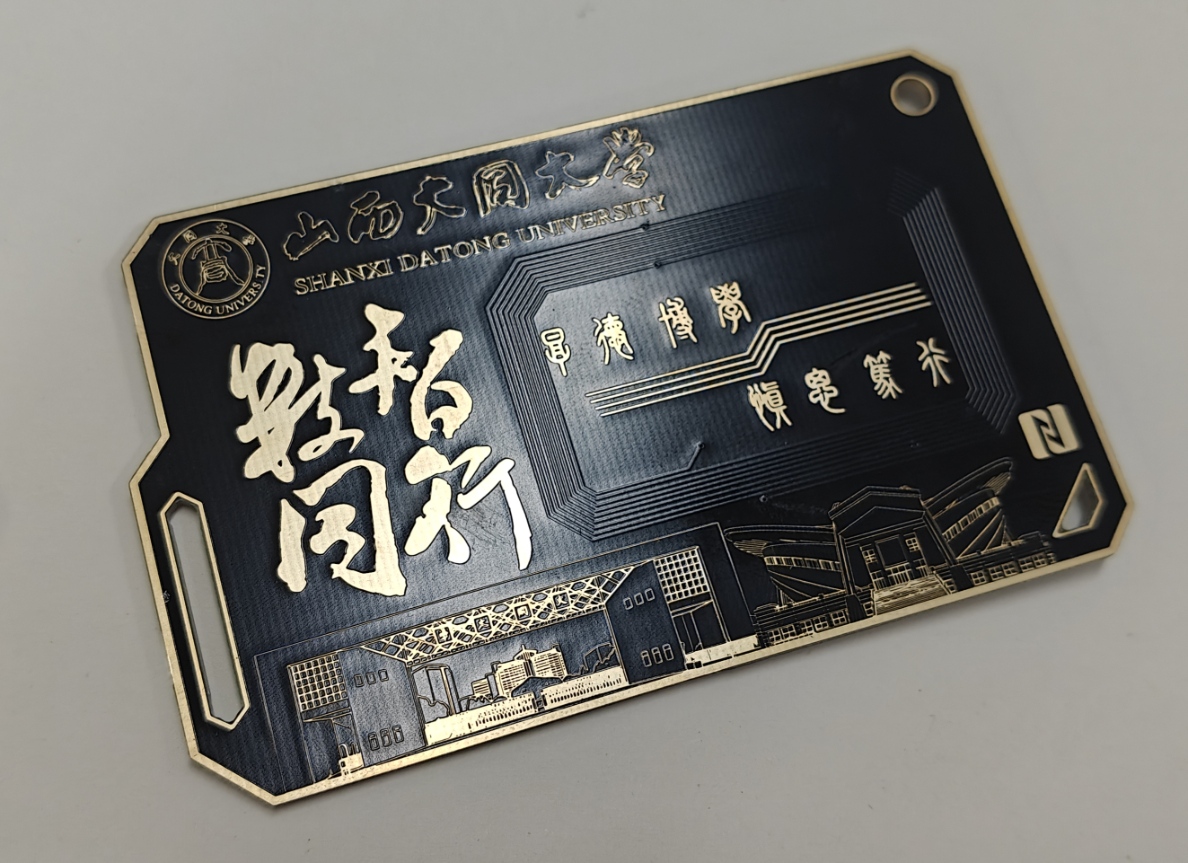

4.1.梗概:
V1版作为山西大同大学PCB校园卡的初代版本,于2025年10月底正式启动设计工作,经过本人短期设计,于11月初完成样品生产。该版本的核心定位是社团文创宣传载体,旨在通过兼具校园特色与科技感的PCB卡片,传递社团文化、展示社团形象。设计融合校园元素:正面以御东校区标志性建筑——行知楼的线稿为核心视觉元素;反面集成了御东校区完整地图、社团宣传标语及基地LOGO。技术层面,初期设计阶段计划集成NFC功能,通过内置NFC线圈实现基础的信息读写功能,经过初步测试,NFC线圈的感应性能可满足基本使用需求,但由于当时在NFC芯片布局设计上的技术储备不足,未能精准预留芯片安装位置,若强行安装可能导致线圈与芯片干扰、功能失效等问题,因此最终决定取消NFC功能,将其单纯作为社团宣传物料使用。2026年,本人已启动V1版的翻新优化计划,后续将针对NFC功能落地、设计细节优化等方面进行升级,敬请关注后续版本动态。(更新已经修复完结)
4.2.示意图:
校园卡V1如图所示
