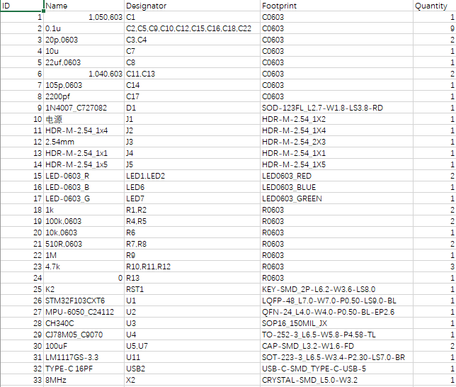

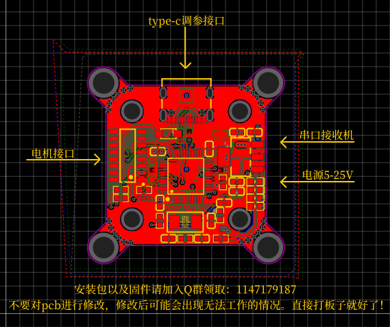

       首先,在此开源项目中使用立创eda编辑器打开本工程的pcb(打开之后尽量不要做修改,否则很有可能出现工作不正常的情况)直接把板子打出来。四层板打板教程参考哔哩哔哩大学的教程。
       板子到手后对照一下BOM表焊接。板子上面有一个qfn封装的芯片,新手小伙伴可以先练习一下焊接技术在操作。
焊接的时候在本工程的PCB文件里面点击元器件即可查看元器件位号以及元器件属性。

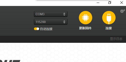

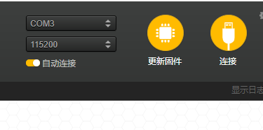

焊接完成之后打开bf(飞控调参软件)

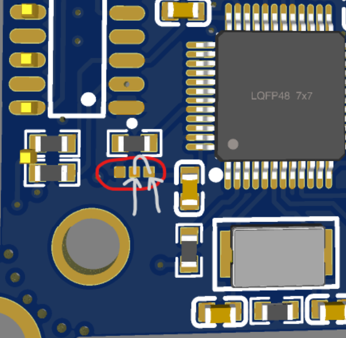

此时需要将飞控上面(箭头所指)的两个焊盘短接,直接用焊锡短接就行、。,

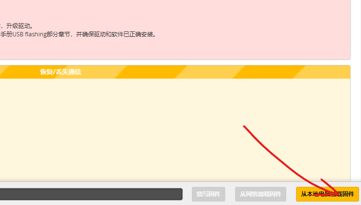

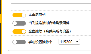

然后准备type-c数据线将其连接至电脑。当bf端口有连接之后点击更新固件。
这个位置这样设置。
然后点击从本地电老加载故键:

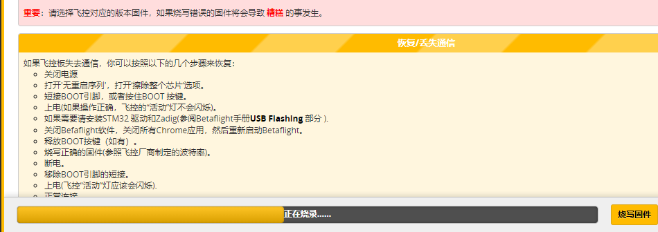

选择下载的固件然后点击烧录固件:
等待进度条跑满

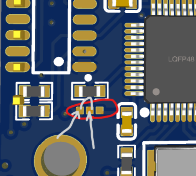

然后退出烧录界面,到大厅。此时需要将飞控上面的焊盘按下图连接:
连接完成之后再次插上电脑,点击连接
此时你就能看见一个可耐的小飞坤啦!

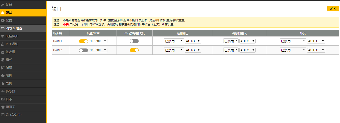

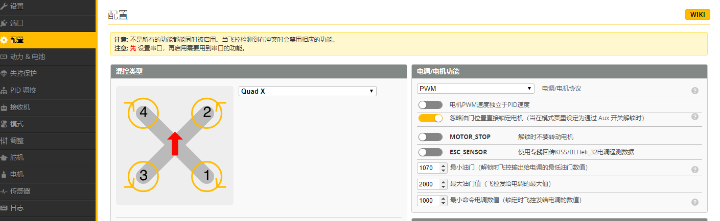

以下调参仅作参考,bf具体使用方法参照哔哩哔哩大学教程。
以下调参仅供参考,具体参照哔哩哔哩大学bf调参方法。

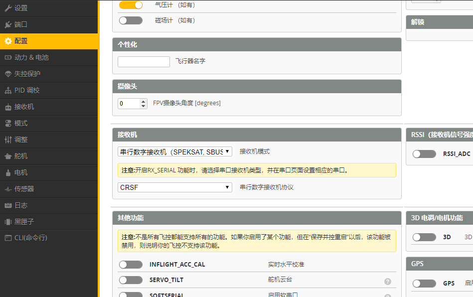

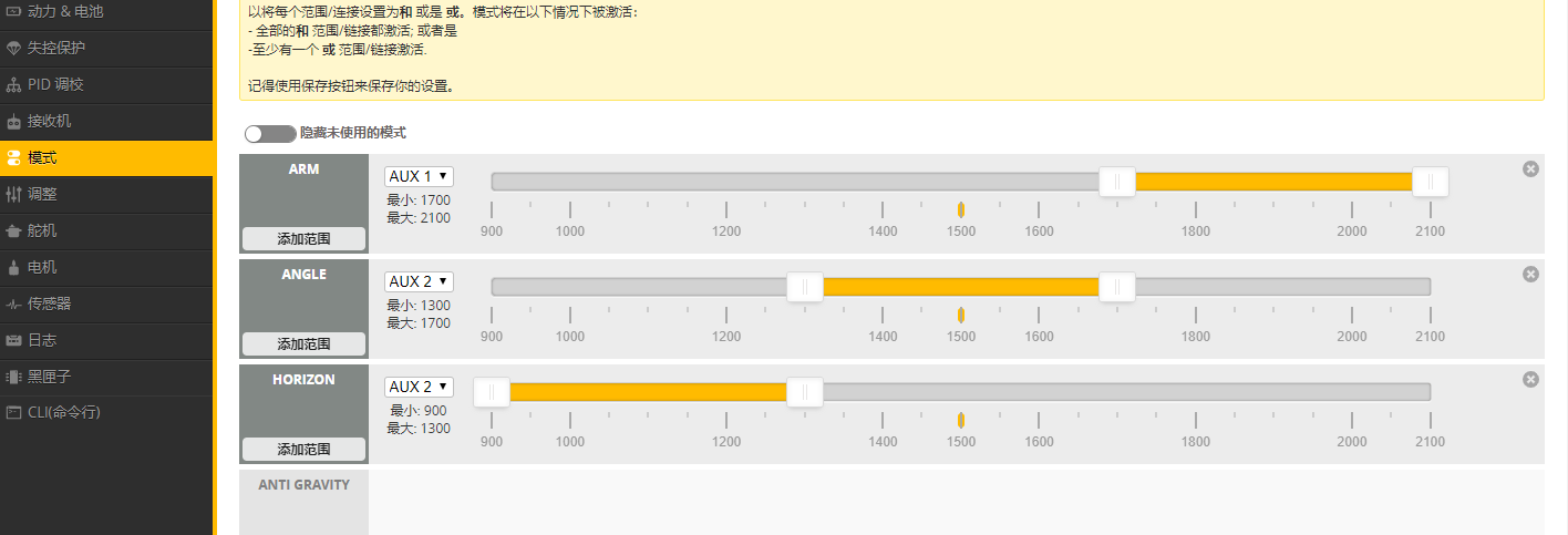

直接上图片了
这个地方需要根据遥控 进行设置,选择自动然后在遥控器上面拨动你要设置的按钮就行了。
好了,到这里所有的设置就完成啦!准备一个elrs协议的接收机,按以下方式进行连接
