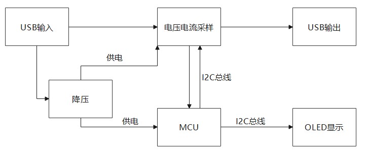

3.设计方案
4.原理图设计说明

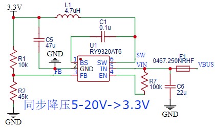

4.1 降压电路
  降压部分为MCU、INA220、OLED屏等提供3.3V电源,由于整个系统消耗的电流最大不会超过60mA,低负载下普通的DC-DC变换器效率较低,所以最好选择带burst、skip、pfm等轻载节能功能的芯片,这里用的是立创商城买的RY9320AT6,上/下管内阻100/50mΩ,频率500k,正常工作是PSM模式,轻载进入PFM模式。而且一片只要1块5,性价比超高。
实测5V供电时只需要从VUBS获取9mA电流,而在大部分快充的9-12V区间只需要4mA左右电流,大大降低了测量误差。
降压降压实物

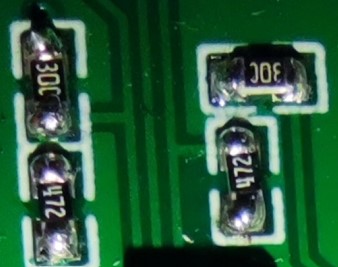

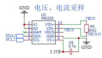

4.2 电压电流采样
  INA220电源添加一颗去耦电容。A0、A1接地设置地址。
INA220INA220

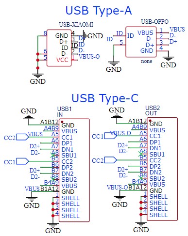

4.3 接口部分
  A口使用5PIN定制接口,用于测试小米、OPPO的快充以及QC等使用普通A口的快充,Type-C接口主要用于测试PD快充。
这种A口实际上是把USB3.0的GND脚复用成了私有协议的识别脚,并且VBUS和GND加宽。理论上直接用USB3.0接口也能识别,但USB3.0接口过不了太大电流有风险。母座立创商城就有,公头立创商城的一直没货,从淘宝买的。Type-C直接立创商城找个大电流的就行,注意不要用只有6PIN的那种“大电流”,因为少一对VBUS和GND。
4.4 快充诱骗
  本设计带有简单的QC快充诱骗功能,可以当简易调压电源用。QC2.0、QC3.0协议需要0、0.6V、3.3V三个电压,可以直接使用IO口模拟实现。QC2.0支持5V、9V、12V、20V四个档位,其中20V档位只有极少数支持QC2.0 ClassB的充电头才支持,这也是后面演示视频中无法诱骗QC2.0 20V的原因。QC3.0支持以200mV为步长进行连续调压,可输出4.4-20V。大部分30W以上的小米的快充头QC3.0都能支持到20V,这是为了给自家无线充电器供电。
QC诱骗QC诱骗实物

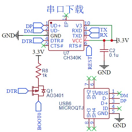

4.5 串口下载
  串口下载使用CH340K,使用RTS与DTR实现一键下载。
其实CH340K不要也行,调试的时候从板子上飞三根线下来接到CH340模块上,调试完再把飞线移除。
串口下载ch340

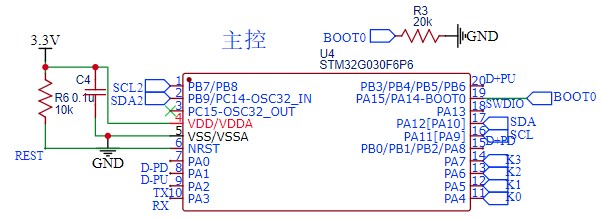

4.6 主控
  主控使用stm32g030f6p6,体积小,性能较高。大概是目前stm32里最便宜的一款了,淘宝只要2-3块,凑个红包可能就一两块。g030系列可能是因为使用了更先进工艺,一块晶圆能切出更多的die,性能更强的同时甚至比f030系列还便宜。
主控
主控实物

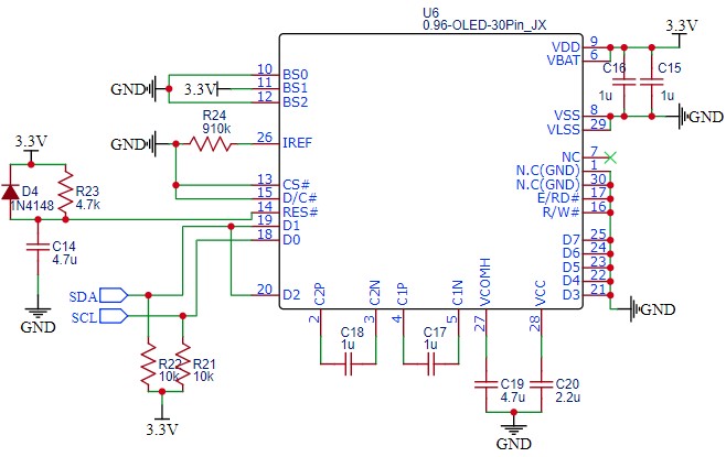

4.7 OLED屏
  屏幕的原理图直接按照驱动芯片ssd1315的datasheet推荐设计来画。
OLED
OLED实物1OLED实物2

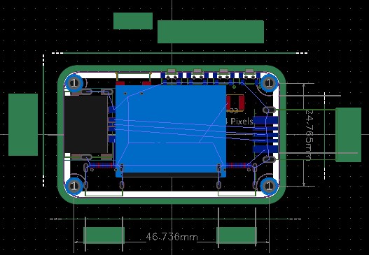

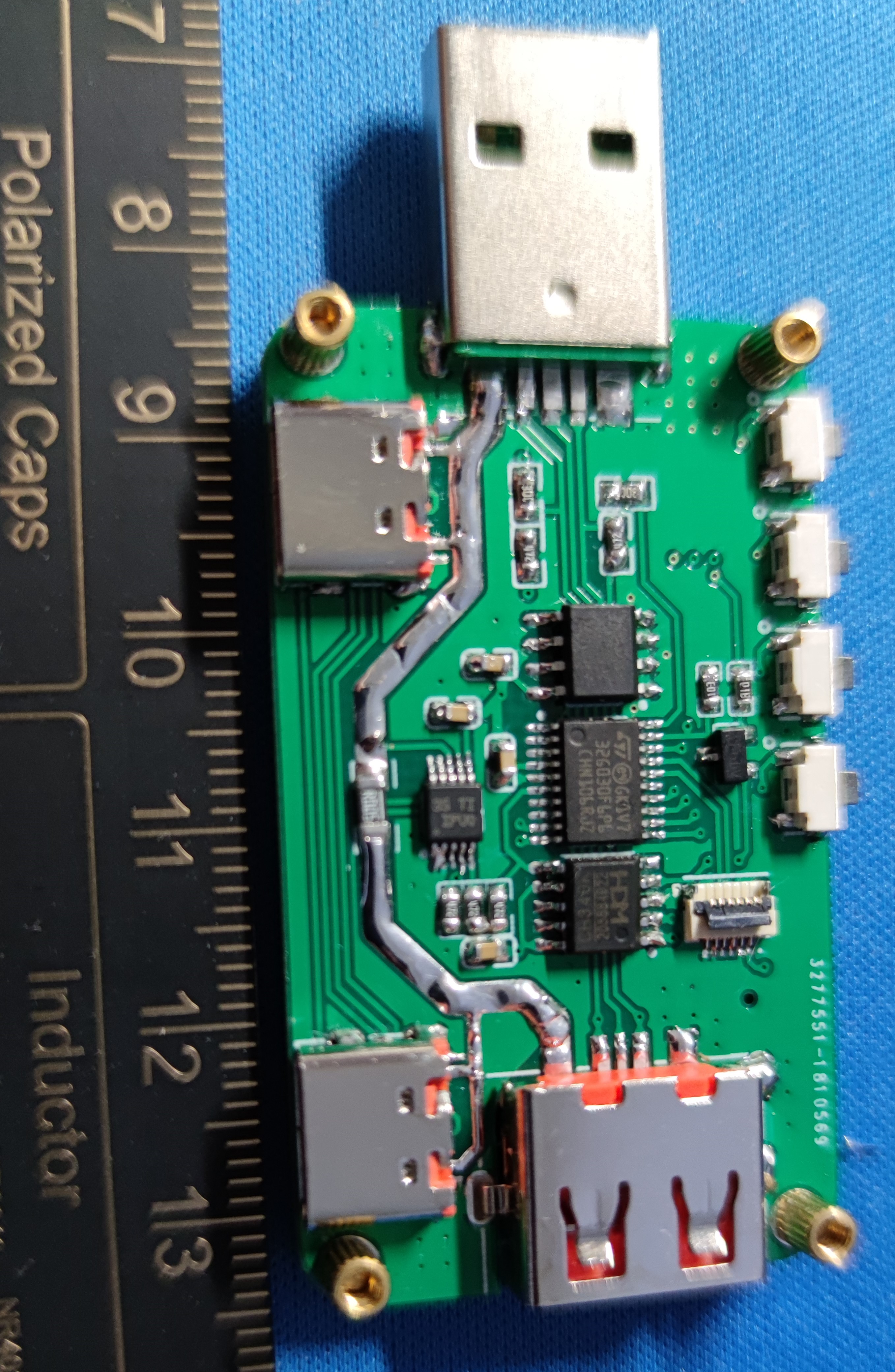

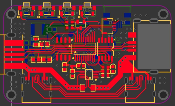

PCB设计说明
  PCB使用四层板,四层板拥有更强的抗干扰能力,而且可以降低布线难度。

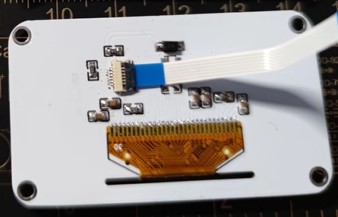

VBUS开窗挂锡以增大载流。采样电阻布线使用开尔文接法。OLED屏放在另一块板上,与主板通过FFC排线连接。
PCB1PCB2

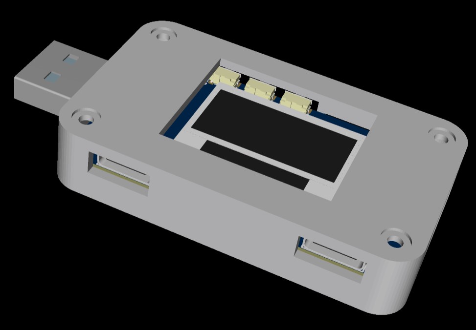

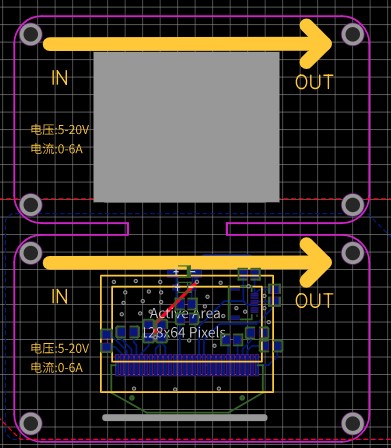

  使用立创EDA专业版设计了3D打印外壳。但快递到的前一天我这里突发疫情快递进不来了,所以后面的实物展示里并没有外壳。等疫情过去后在补上
外壳
外壳

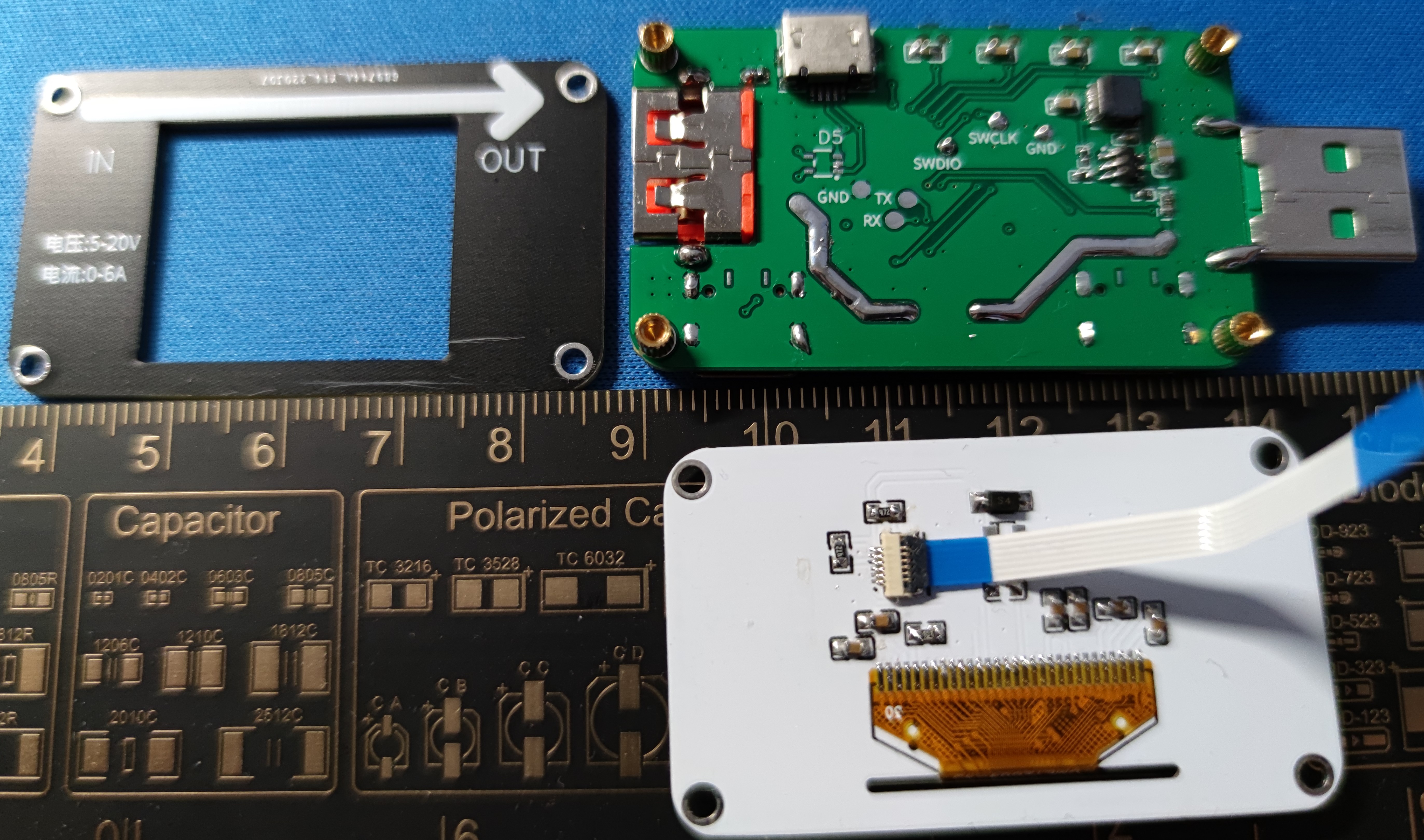

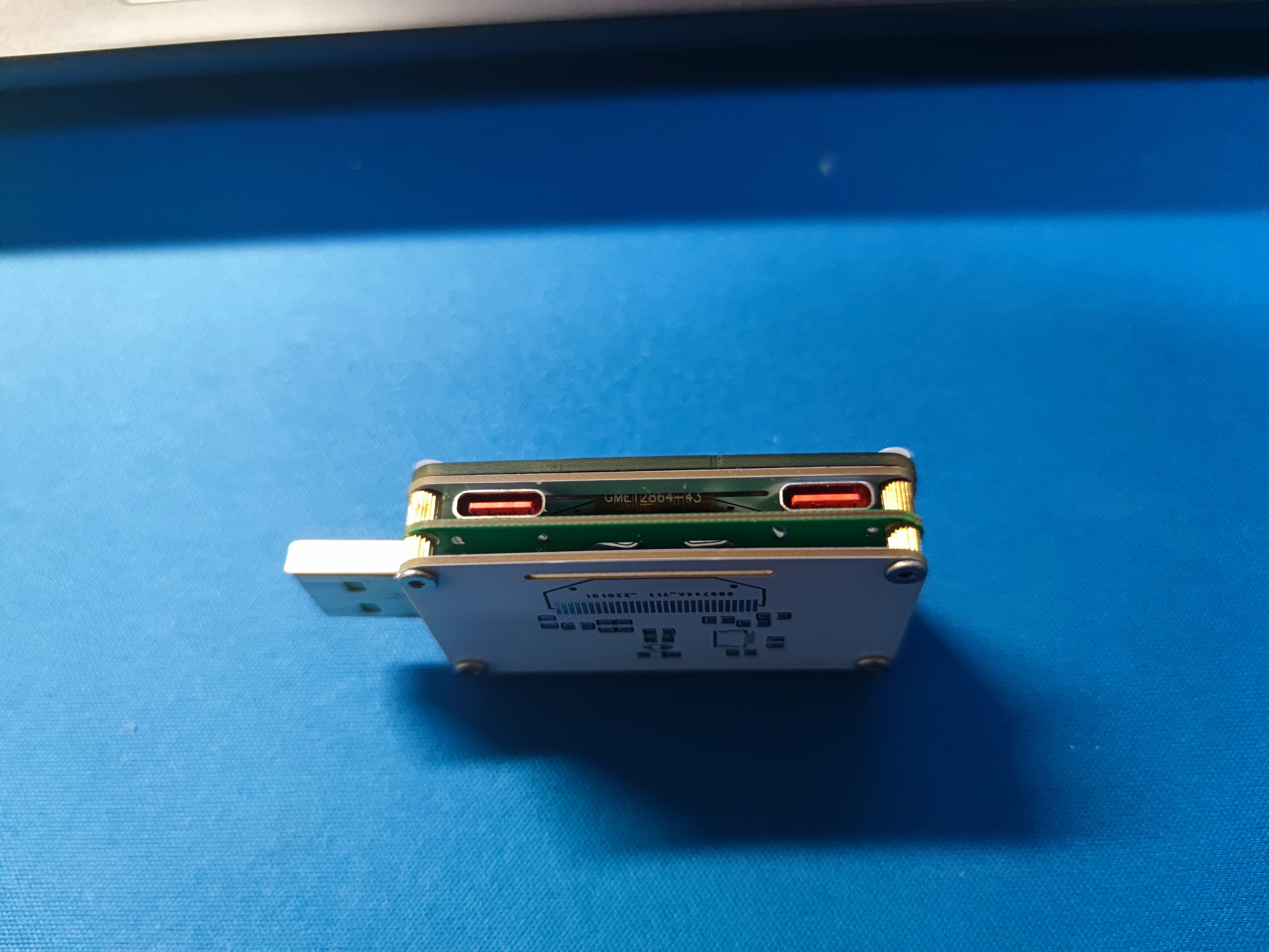

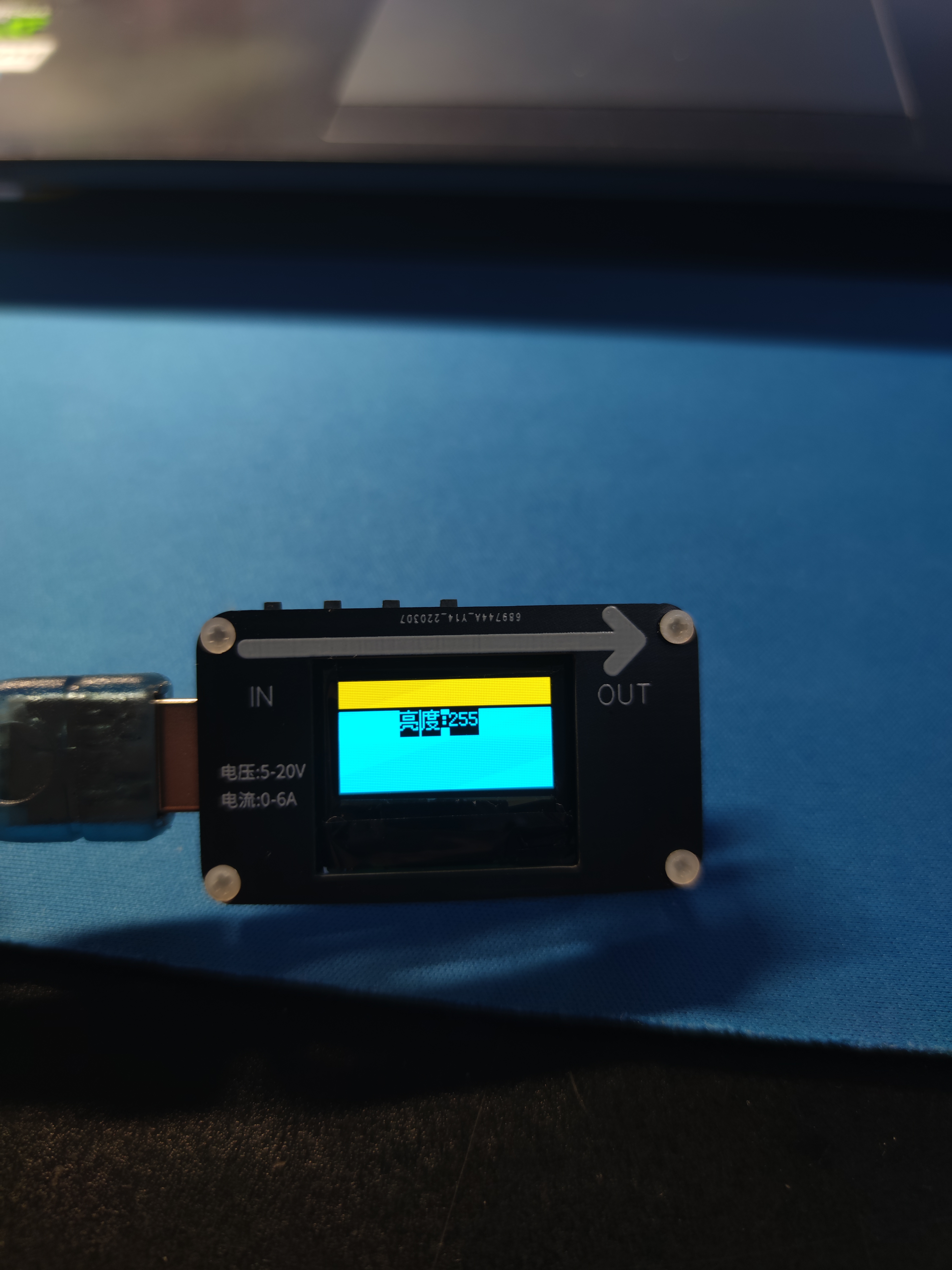

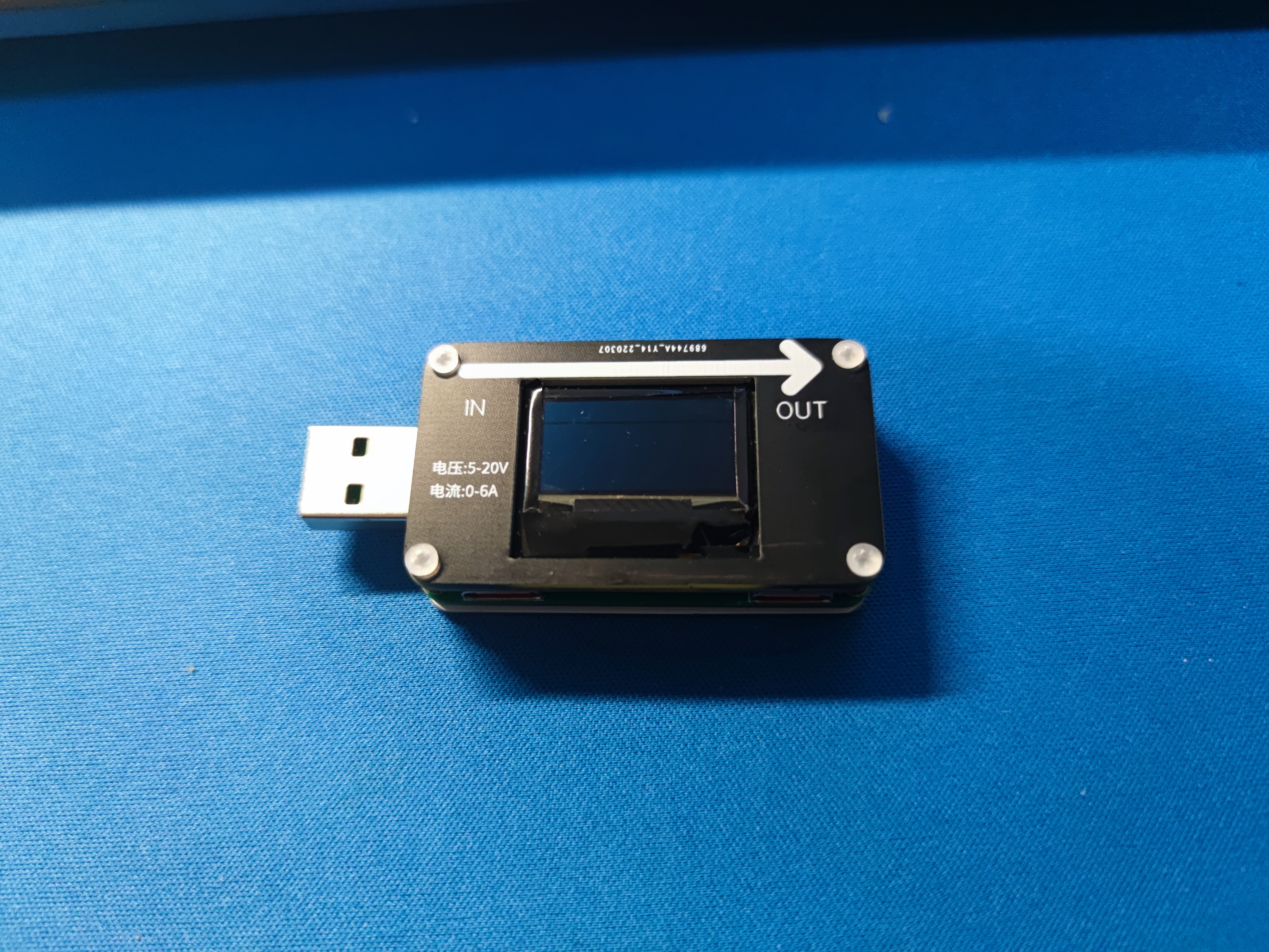

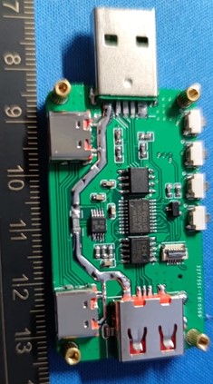

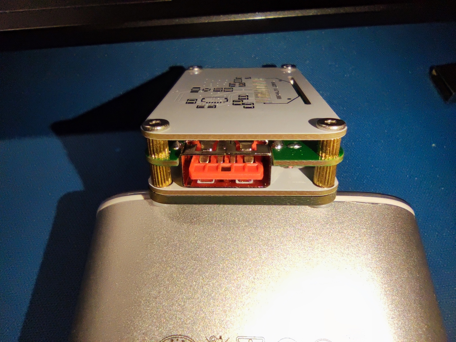

实物展示说明
由于疫情打印的外壳进不来,这里用多的屏幕的板子当的下盖,上盖用了个以前打的黑色PCB保护屏幕。
实物实物实物

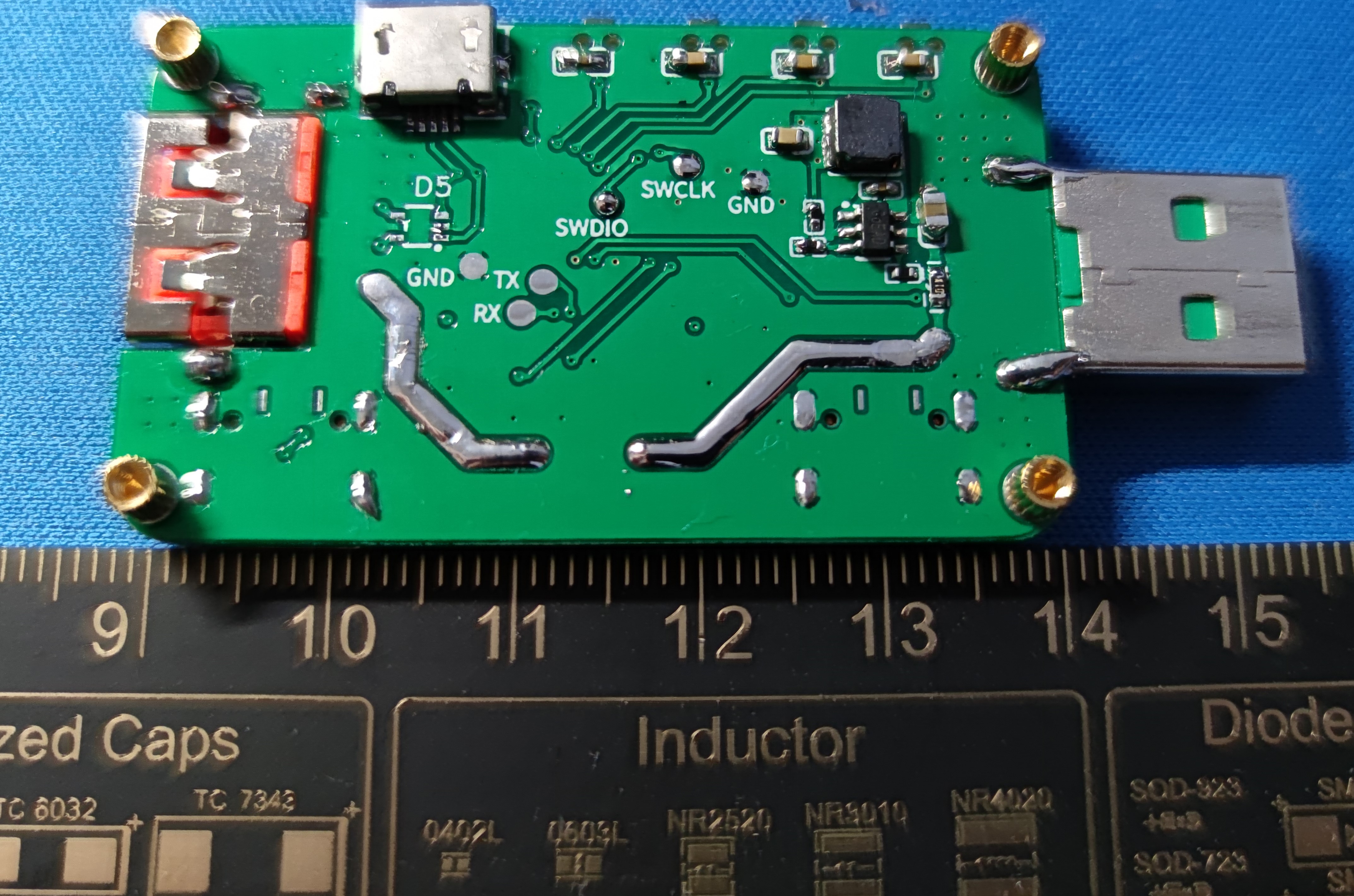

主板正面。
实物展示1
主板背面。
实物展示2
实物展示3

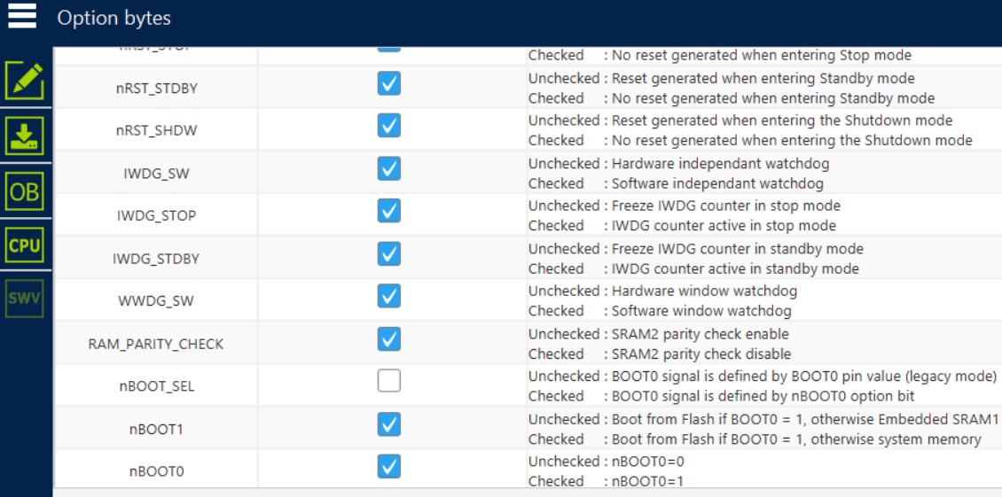

注意事项
         第一次使用STM32G0芯片要谨防变砖!!
因为G0的启动方式默认不是由boot0引脚决定的,而是由内部nboot0 bit寄存器决定的,其默认值是1,如果到手直接往里烧一段程序就没法从System memory启动了。要先使用STM32CubeProgrammer将Option bytes-User Configuration中nBOOT_SEL的勾去掉。
这有点类似AVR单片机的配置熔丝。
User Configuration

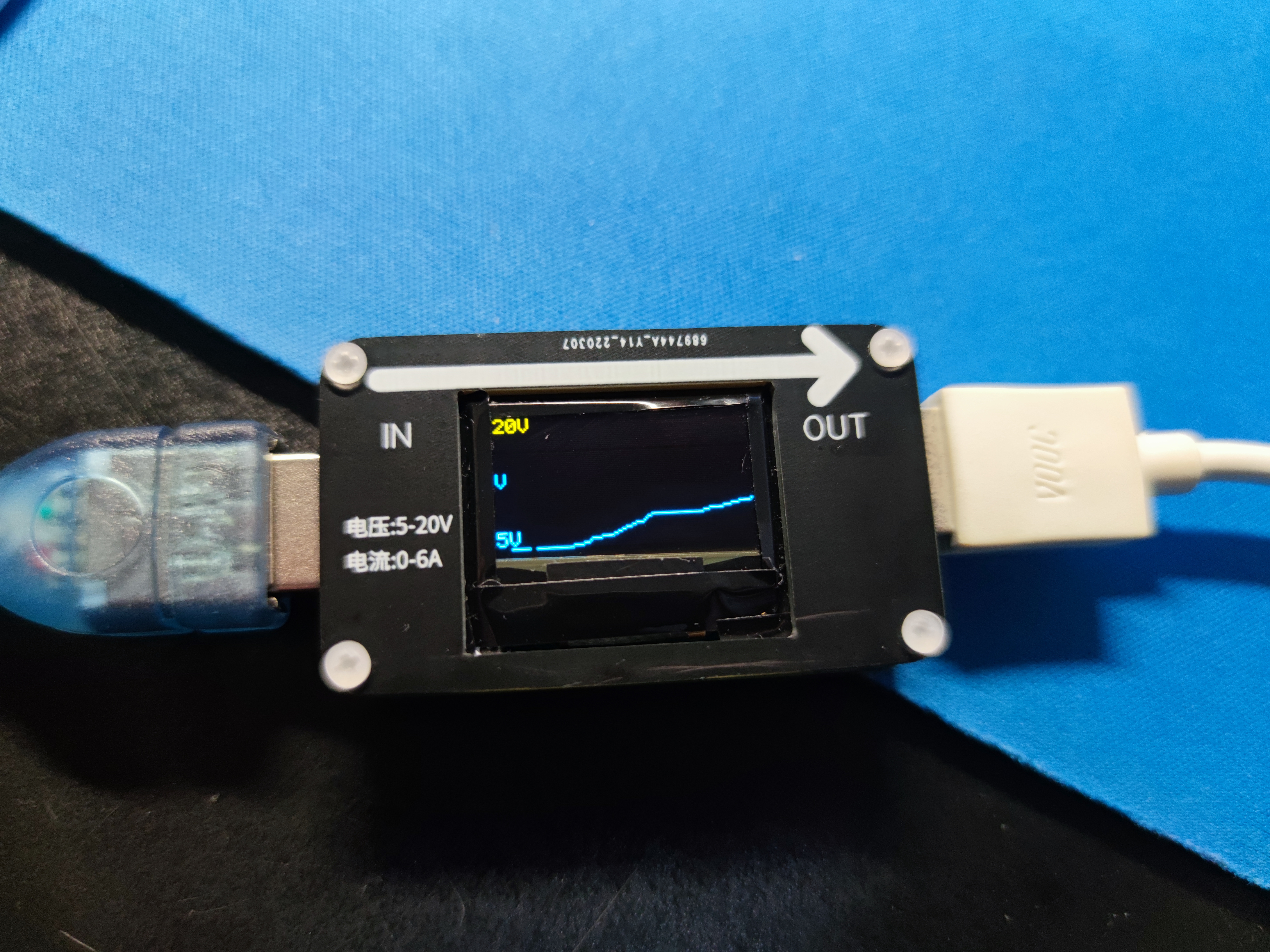

  除功率检测和快充诱骗,还提供了屏幕亮度调整和简单的电压、电流曲线记录的功能。
亮度曲线

  电压电流采样部分。INA220和INA226都可以直接用,电路不用改,226是16位的精度更高。淘宝220比226便宜一半左右,12位也差不多够用了,配合5mΩ采样电阻正好能测到8A。采样电阻是C723507,0.5%精度的,换成其它1%的问题应该也不大。ina220电流最大量程的公式是40mV/(R)mΩ。
MCU用的STM32G030F6P6,用这个主要是便宜,淘宝两三块。缺点就是第一次用的时候别忘了先配置下寄存器,防止变砖;还有因为比较新,串口烧录只能用STM32CubeProgrammer,一键烧录废一半,2.9版本还有bug,得用2.8;更建议直接用SWD往里烧。
串口部分建议直接不要,直接空着,原因如上,如果需要串口下载或printf调试直接从预留的烧录焊盘飞线。
接口部分。USB-A母座用的是立创商城C708966;公头是淘宝锐欣买的4毛一个,但要6块运费,可以多买点,母座也可以同一家店买,这样就都是绿色的了。USB-C是C963413。
OLED屏,注意要选SSD1315的新款,宽24.7,ssd1306的要大一圈,和外壳不匹配。
ESD二极管,要不要都行。
EEPROM,是记录曲线用的,做的也有点简陋,用不到可以直接不要。
降压部分,我用的立创商城的RY9320,实测效率很高,如果要换成其它的,最好选个带轻载节能的,否则效率会极低。输入电容注意耐压;而且材质要是X5R或X7R,因为其它材质比如Y5V当直流偏置电压接近耐压时,它的容量可能就只剩十分之一了。
整个设计的成本还是比较低的,如果你那已经有常用的阻容,不算运费差不多20块左右就能拿下,淘宝整个能测这么高功率且支持小米OPPO协议的就贵不少了。
演示视频
  从左往右第一个按键是选择键;第二三个是上、下键;最后一个是附加功能键,在主界面可以临时开/关显示,防止长时间测量造成OLED屏幕烧屏,在数据记录界面可以切换电压、电流、功率。
  视频1是使用红米note10pro测试的65W充电,这是我功率最高的设备了。测120W充电应该也是没问题的,毕竟电流和65W一样是6A。但往后出的160W充电因为电流增加到了8A,虽然这个测试器是能测到8A的,但A口是6A的,C口是5A的,估计短时间测测还行,时间长了可能发热。
  视频2是快充诱骗的演示,同时输出接到了万用表上来对比精度,万用表已经使用REF5010电压基准校准过了。可以看到电压测量的精度还是相当可以的。
  视频3是电流精度的演示,把10Ω的铝壳电阻和万用表串联,二者测到的电流基本是一致的,由于万用表测量内阻的存在,电流偏低。
