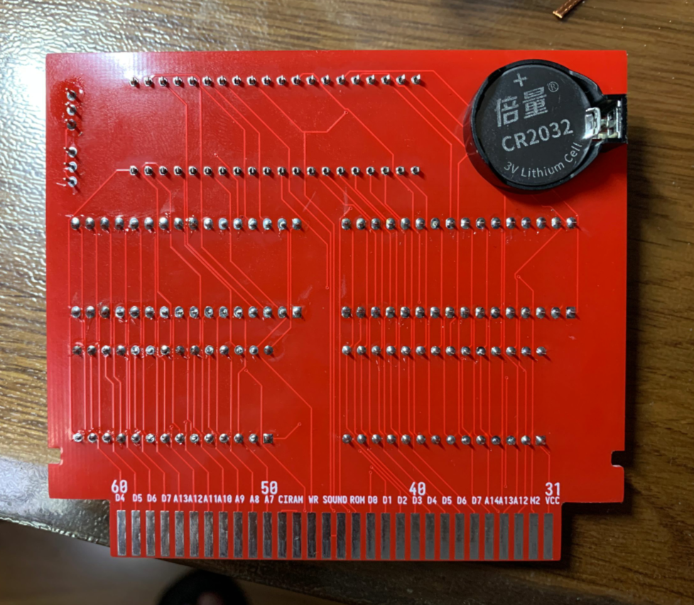

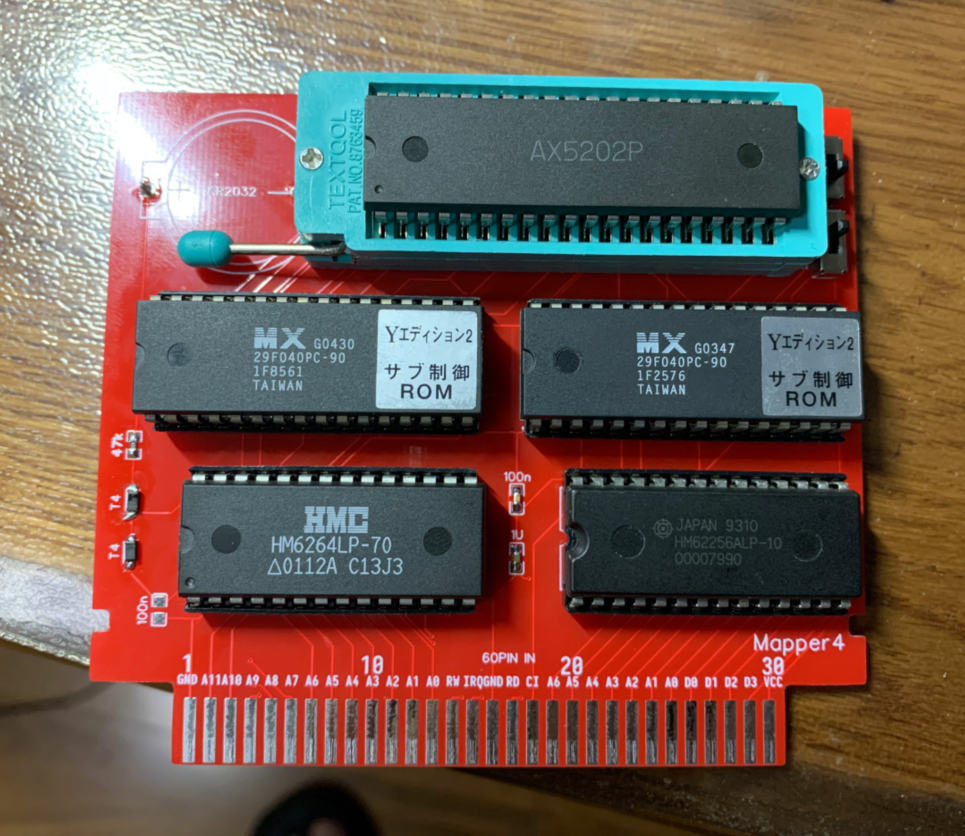

跟上一版比,修改了记录卡存储用的芯片,改成了6264,忘了换成62256试试,理论上应该能用
原来使用 62256 的方法耗电太严重了,导致记录保存没多久就因为电池没电耗尽丢档
这次修改了引脚26,默认接vcc,掉电后悬空
贴片元件还是老三样 100nf 1uf 2个T4二极管,多用了个电阻限流,标记的是47k,我实际用了个10k的贴片
万用表电流档测不到电流。。。也不知道功耗具体是多少
游戏用的 吞食天地1 出了村庄左边的城市里驿馆记录 早中晚,转天,读取记录都还在
其实贴片电容可有可无,主要就是2个二极管和限流电阻
AX5202 我就只有一片,40P的ic座找不到了,随便用了个锁紧座
电池也是因为座子占地方,贴背面了
板子厚度1.2 颜色随你选,豆卡主机,卡槽窄,卡带插卡位置缩短了2mm
自动布线,没有铺铜,暂时先这么多了
