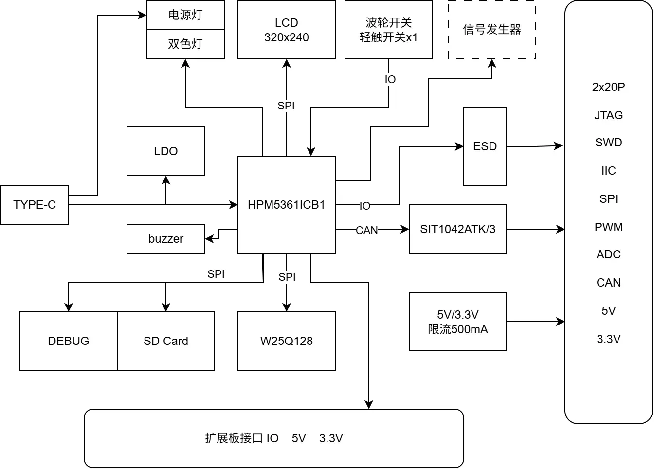

4. 硬件设计
4.1 核心板架构
核心板围绕 HPM5361 构建,包含 USB Type-C、LCD、本地输入与指示、板载 Flash、Micro SD、CAN 收发器、调试/通信接口、无线通信模块以及扩展接口。
核心板原理图采用模块化设计,覆盖主控最小系统、电源管理、板载存储、显示与本地交互、CAN 通信,以及调试、无线和通用扩展接口等电路。

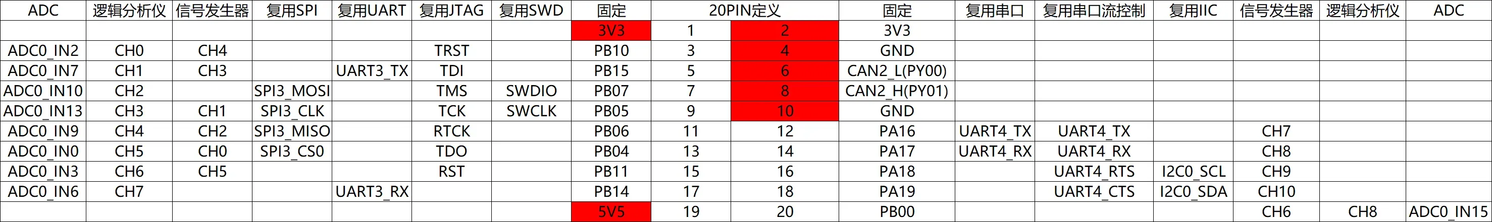

本项目采用兼容标准 20 Pin JTAG 定义的多功能接口,同时复用 UART、CAN、I²C、SPI、信号发生器和逻辑分析仪等功能。
  • SWD / JTAG:兼容标准 20 Pin JTAG 接口。
  • 双路 UART:当前板级代码映射到 MCU 的 UART3 与 UART4,并与 USB CDC 桥接。
  • CAN:使用 SIT1042AQTK/3 收发器,支持标准 CAN 和最高 5 Mbit/s 的 CAN FD(本项目未板载 120 Ω 终端电阻)。
  • I²C:SCL/SDA 配有 10 kΩ 上拉至 3.3 V,并通过主接口引出。
  • SPI、PWM、ADC/OPA:作为调试、采集、输出或扩展功能使用,部分引脚存在复用关系。

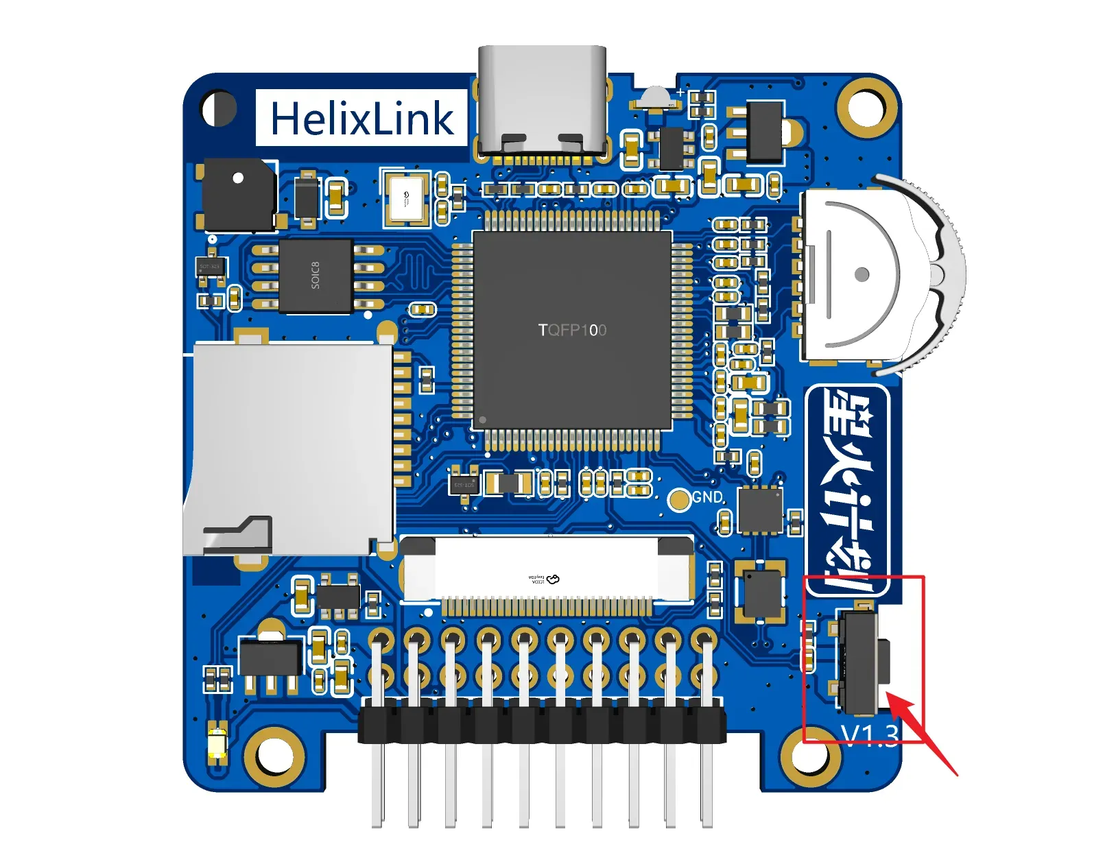

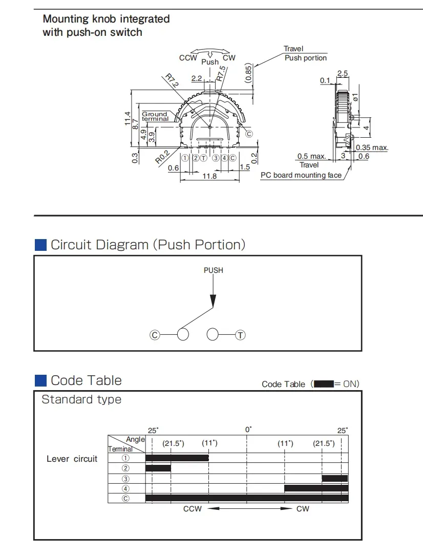

4.3.2 功能键与拨轮
板上有一个功能键和一个带按压的拨轮。拨轮左右各有两级触点,加上中间按压,相当于五个按键;当前固件使用上拨、下拨和按下三个输入,使用软件消抖。功能键与 BOOT0 复用,上电时按住可进入 USB 引导烧录模式。

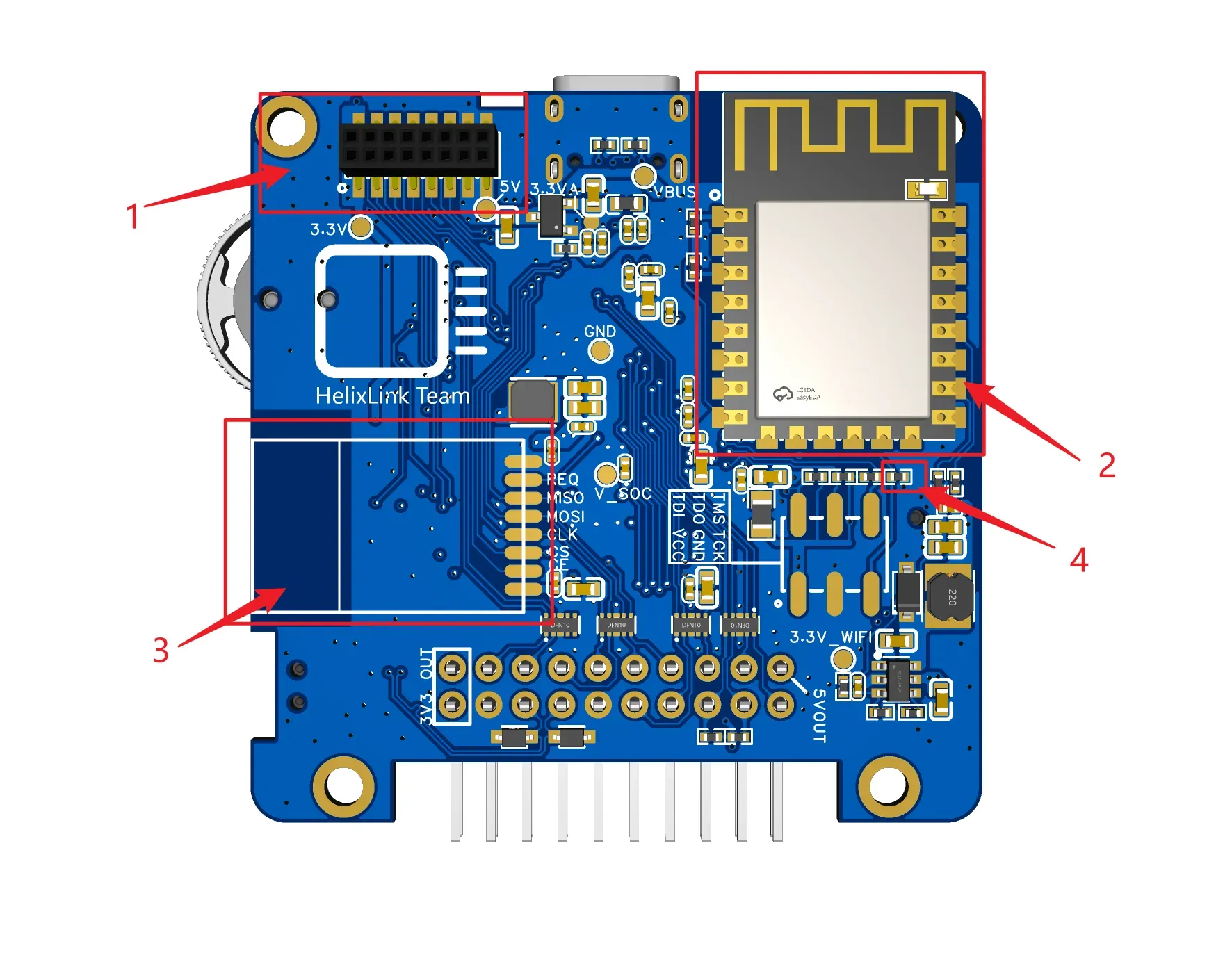

核心板配备 W25Q128JVSIQ(16 MB)板载 Flash 和 Micro SD 卡槽。Micro SD 使用的 SPI0 与主控自身的硬件 JTAG 共用 PA04~PA07,固件通过 PA09 的 CD 引脚检测 SD 卡是否插入:插卡后引脚切换为 SPI0,此时无法通过该组 JTAG 接口调试或烧录核心板主控;拔卡后引脚恢复为 JTAG。板载 Flash 使用 LittleFS 管理本地文件;Micro SD 使用 FatFs 管理文件,可存储固件、日志和采集数据,并支持通过 USB MSC 作为 U 盘连接电脑。

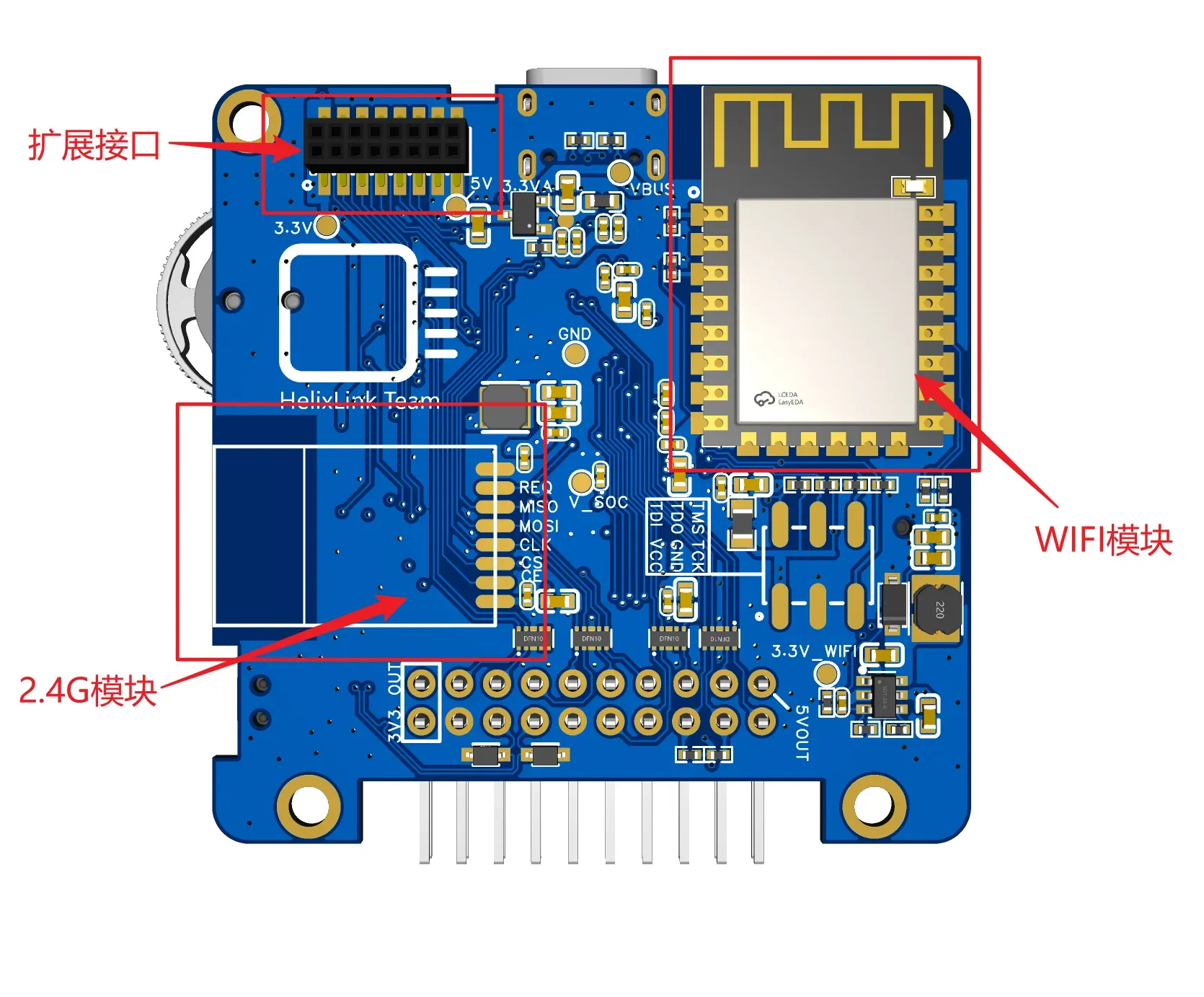

4.5 扩展与预留接口

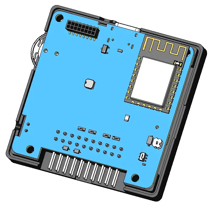

核心板预留了 2.4 GHz 和 Wi-Fi 模块位置,便于后续扩展无线调试功能。2.4 GHz 模块与 20 Pin 接口的 JTAG 信号复用,使用该模块时无法使用烧录功能;当前版本暂未使用无线模块。
扩展接口预留了 2 路 UART、DAC,以及 I²C 和 CAN 各 1 路,具体引脚对应如下:
引脚外设
PA00、PA01UART0
PY06、PY07UART1
PY04、PY05CAN3
PY02、PY03I²C2
PB08、PB09DAC

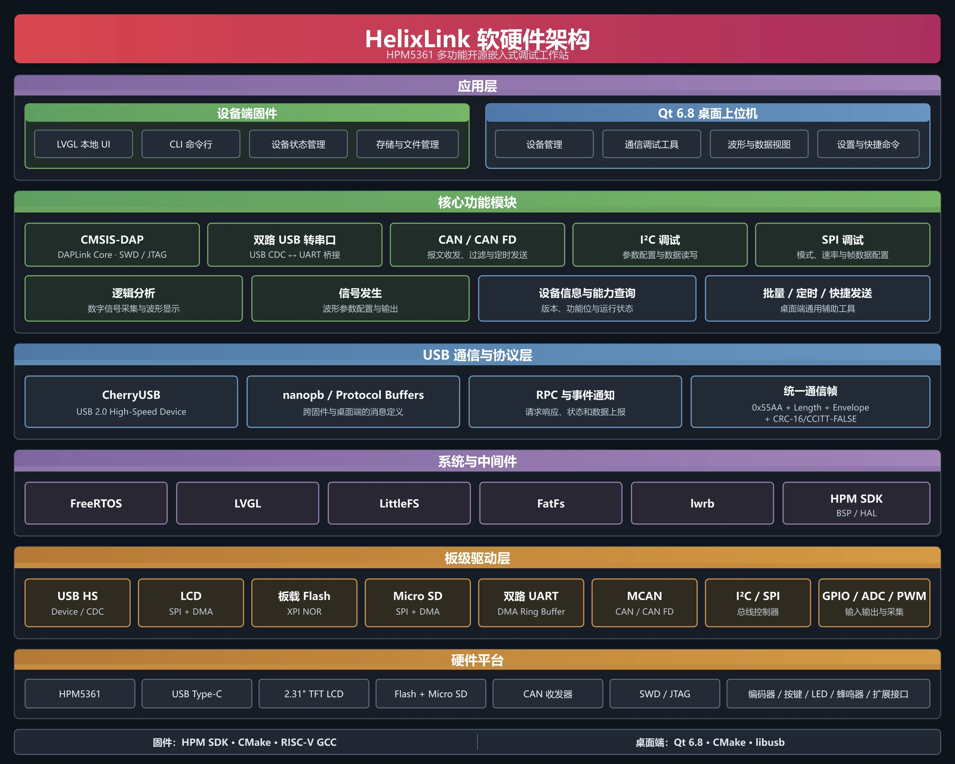

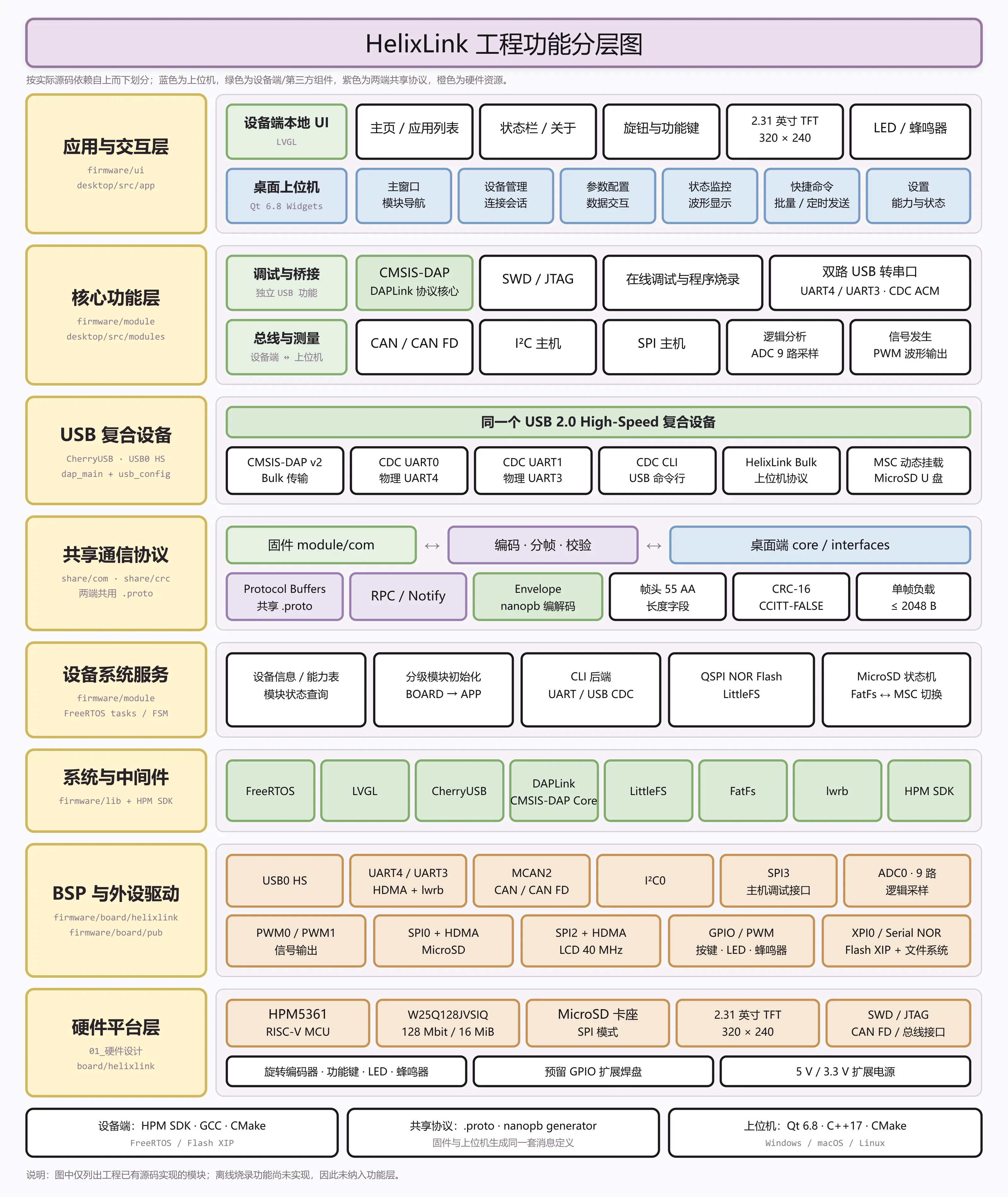

软件部分包括设备固件和桌面上位机。设备固件从 firmware/user/main.c 启动,完成各级模块初始化后进入 FreeRTOS 调度;上位机请求经 Protobuf 编码后,通过 libusb 发送到设备端 Bulk 接口,设备完成解析并调用对应功能模块,再将结果和状态数据返回上位机。
固件和上位机都使用 CMake 构建。固件使用 HPM SDK 和 RISC-V GCC 工具链;上位机使用 Qt 6.8 和 C++17,libusb 直接随源码编译。两端共用 share/com 下的 .proto 文件,构建时会自动生成对应的 nanopb 代码。
5.1 设备固件
设备固件基于 FreeRTOS,main() 主要完成板级初始化、GPIO 配置和模块加载,随后启动任务调度。各功能模块负责自身的外设配置,并按需要创建信号量、消息队列和任务。

5.2 统一通信协议
固件和桌面端共用 .proto 消息定义,目前覆盖设备信息、错误、CAN、I²C、SPI、逻辑分析和信号发生模块。
通信帧结构为:
0x55 0xAA | Payload Length (uint32 LE) | Protobuf Envelope | CRC-16/CCITT-FALSE
协议支持请求/响应关联和设备主动通知。单帧 Protobuf 负载上限为 2048 B;大数据采集需要通过多帧事件持续上报。

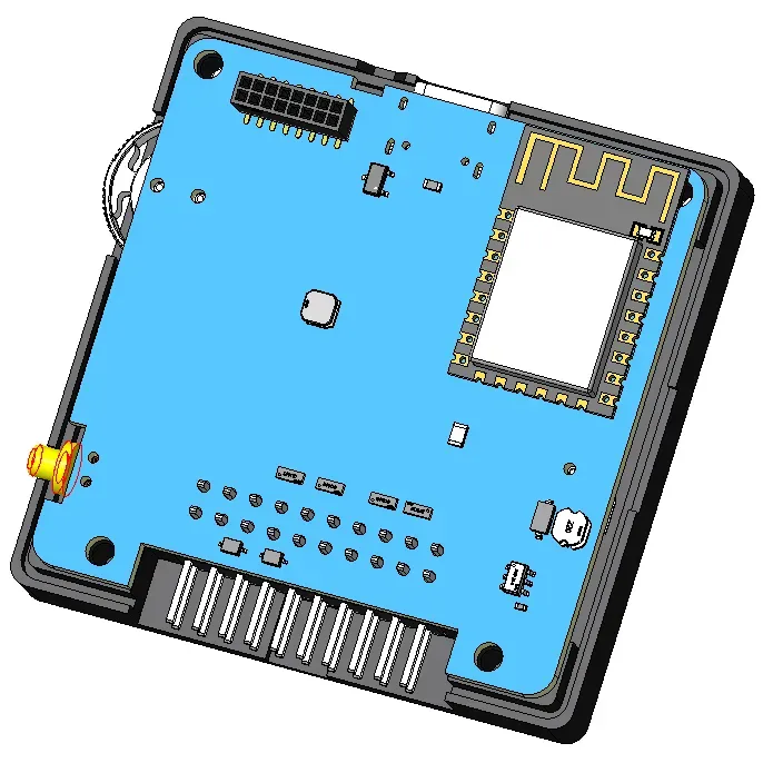

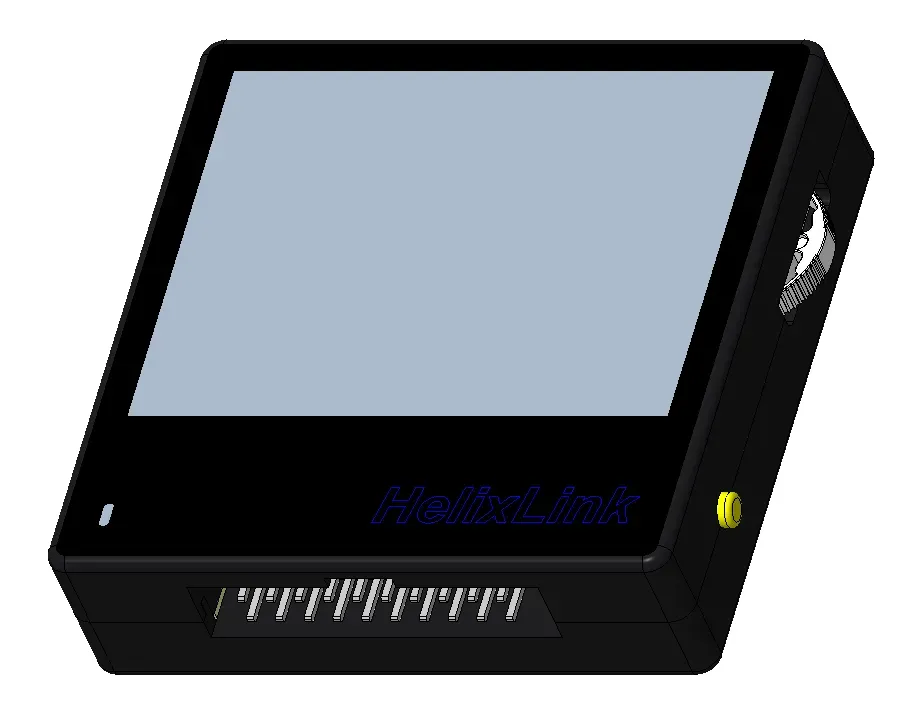

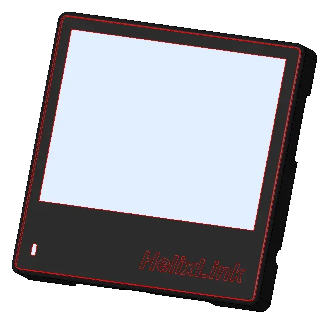

6. 结构设计

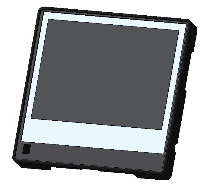

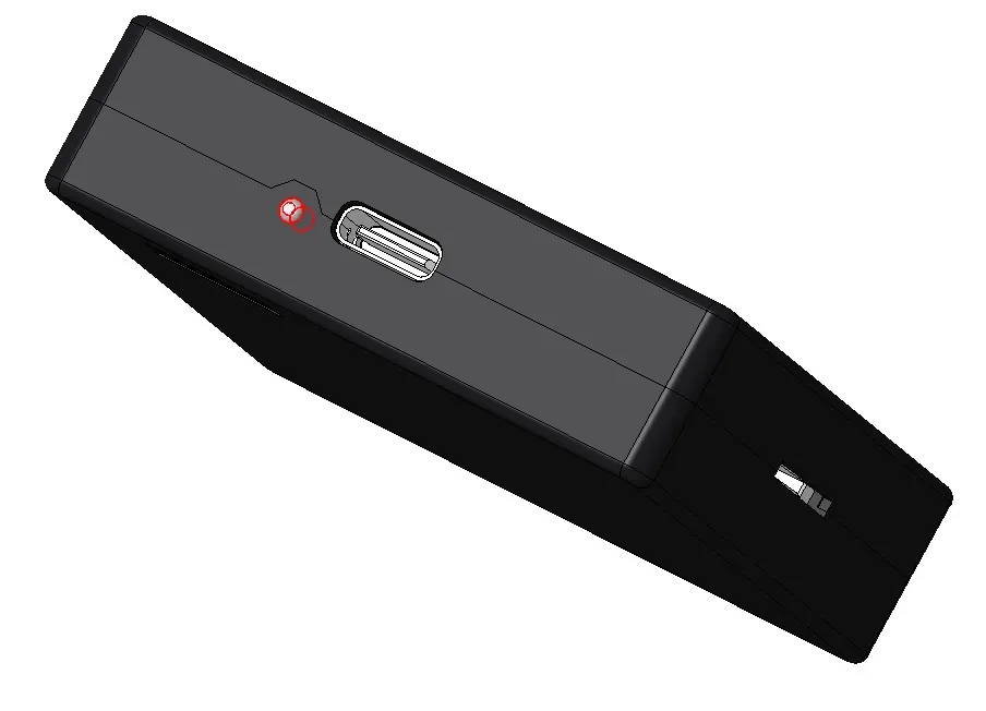

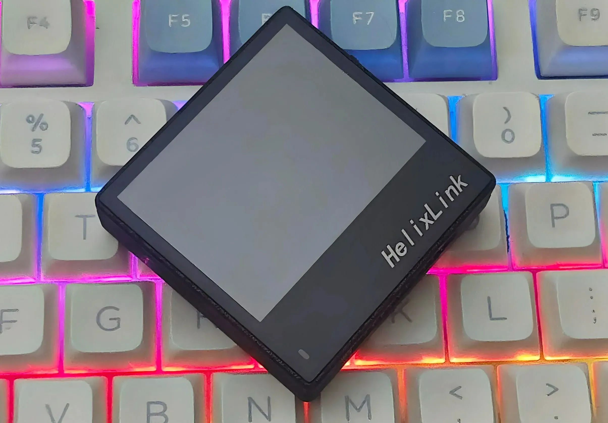

本项目的结构设计采用方形便携结构。根据屏幕比例、边框观感、接口位置和装配方式进行了多次调整,使外形工整简洁,使用时也便于拿取和操作。
整机外形约为 55 × 55 × 15 mm,大小接近掌心。正面使用 2.31 英寸横向屏幕,屏幕上、左、右三侧边框保持对称;下方 JTAG 接口区域的面板用于放置项目 Logo 和运行状态指示灯,降低大黑边的存在感。
拨轮和功能按键布置在侧面,单手即可完成常用操作。同时,USB Type-C、侧面按键和拨轮高度保持一致,整体看起来更加协调。

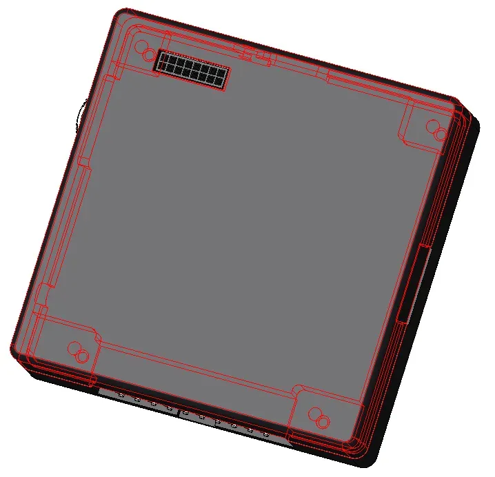

外壳预留 20 Pin 接口开口,支持标准 20 Pin 调试排线直接插入,无需拆开外壳。
外壳内部设置定位柱和安装孔,核心板、屏幕、导光柱、拨轮和按键按对应位置插入装配,不需要额外使用螺钉。
7. 组装与复刻流程
7.1 PCB 下单与元件采购
  1. PCB 下单使用最新的 helixlink_core_V1.3,板厚选择 1.6 mm。
  2. 元件可参考 BOM 购买,推荐从立创商城或淘宝采购,并注意核对封装。
7.2 PCB 焊接与检查
  1. PCB 背面的排母、Wi-Fi 模块和 2.4 GHz 模块暂不焊接;R7 电阻也不需要焊接,否则会导致 SD 卡无法正确识别。

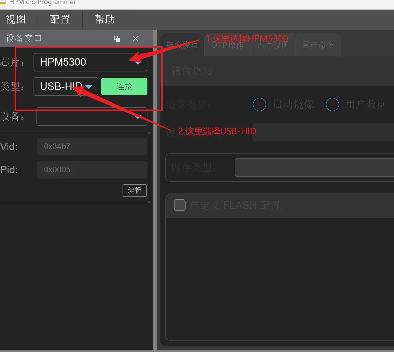

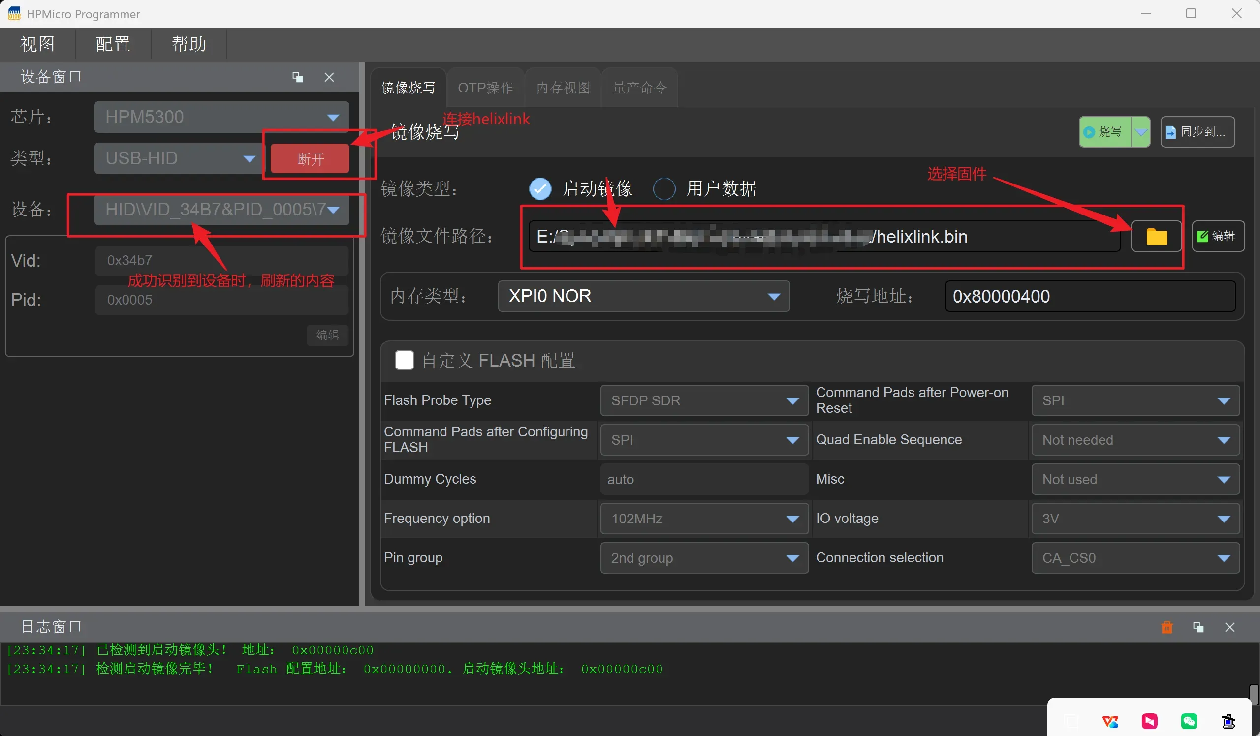

7.3 固件烧录
  1. 从官方仓库下载烧录工具:HPMicro Manufacturing Tool
  2. 解压后运行 hpm_manufacturing_gui.exe,在左侧选项栏中选择如下参数:
  1. 按住 BOOT0 复用的功能按键后连接 USB,使芯片进入 USB 引导模式。
  1. 选择固件并点击烧录,等待烧录完成。

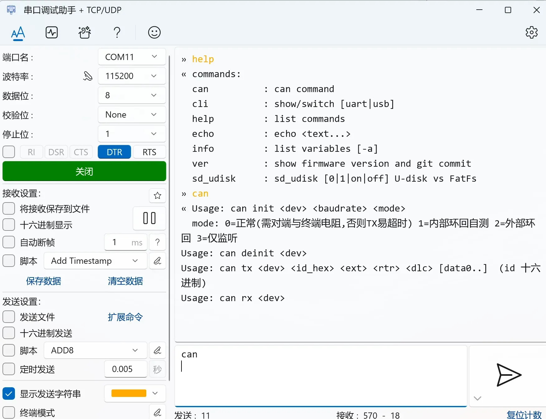

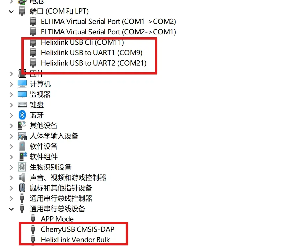

  1. 烧录完成后断电重启,设备正常启动时绿色 LED 会闪烁,设备管理器中会出现以下 USB 设备。若串口名称尚未显示为 HelixLink USB,属于正常现象,可按下一步修改。其中,Helixlink USB to UART1 对应芯片的 UART3,Helixlink USB to UART2 对应芯片的 UART4,Helixlink USB Cli 用于调试。
  1. 项目提供 05_tools/win_usb_rename.ps1 脚本。连接 HelixLink 后,以管理员身份运行该脚本,可将 HelixLink 的 USB 串口修改为上图所示的名称,方便区分。
  2. 在串口助手中选择 Helixlink USB Cli 端口,以任意波特率打开,输入 help\r\n(必须包含换行)即可收到回复。部分串口助手还需开启 DTR 才能收到回复;随后可根据提示输入对应指令,验证部分功能。输入命令后必须带换行。
