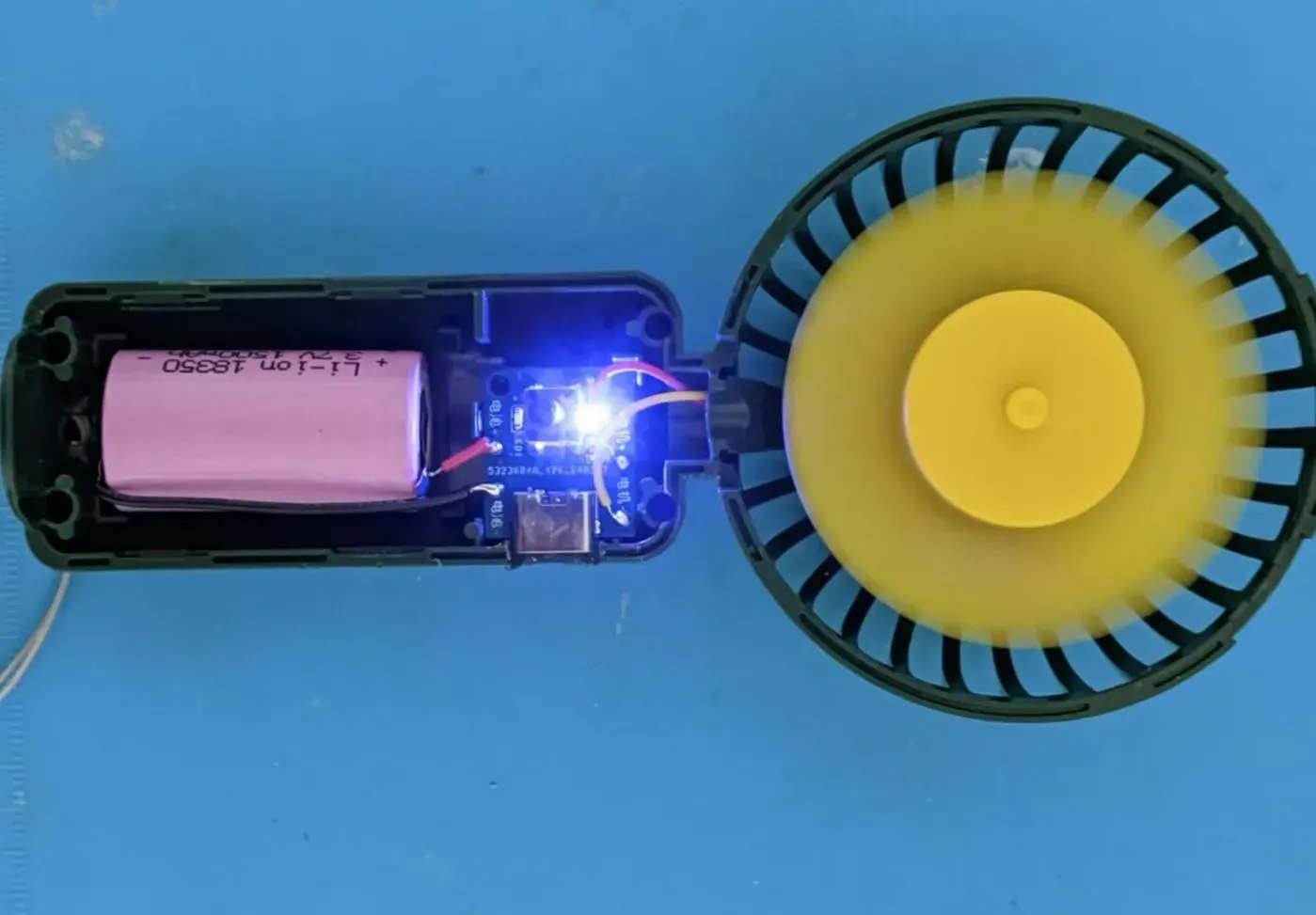

这是对原使用铅酸电池的小风扇进行改造的控制板,改造后可以搭配锂电池实现更好的续航。
已经搭配18350尺寸的1500mah锂电池在小风扇上经过验证,尺寸合适的话可以直接打板。
使用的芯片方案为FM5012A,整体diy成本极低。
