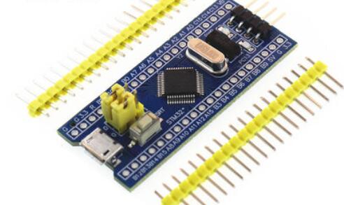

(1)STM32F103C8T6核心板一块。(不可以买国产芯片版本的,必须是STM32的,买的时候需要注意型号,别买成C6T6了。因为BOOTLOADER不兼容)

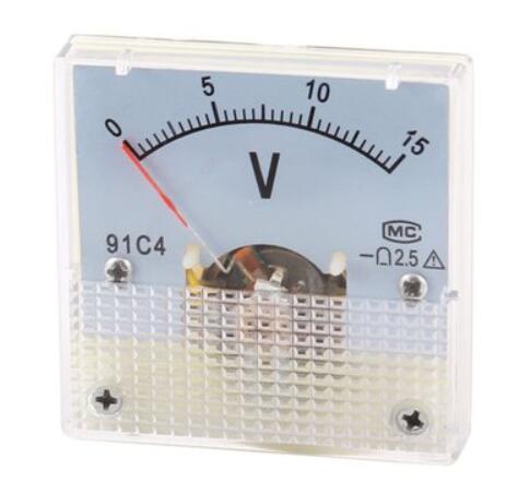

(2)2块91C4型号的电压表,需购买3V量程版本的。

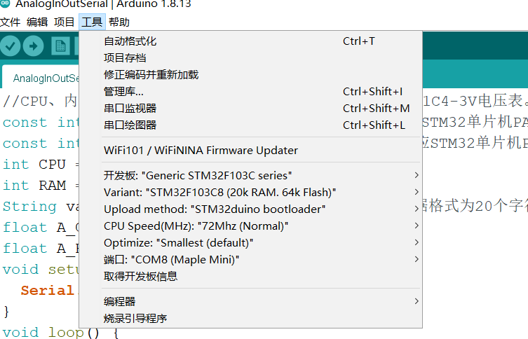

1、搭建STM32的Arduino开发环境
可参考https://blog.csdn.net/xatsoft/article/details/90687016  的教程搭建。
搭建过程有几个容易忽略的注意事项:
(1)刷booloader时候需要核心板把boot0插到1的位置,boot1插到0的位置,刷写成功后需要复原到都接0的状态

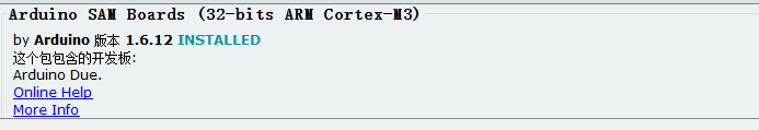

(2)安装好Arduino_STM32包,并安装好驱动后,需要在Arduino开发板管理器中而外安装Arduino SAM Boards的支持。
(3)程序下载需按照如下选择单片机型号及串口(成功安装好驱动,并将开发板通过板载micro USB连接电脑后,可以识别到maple mini这个串口)
2、程序刷入
打开工程附件中“程序”文件夹中的“CPURAMGET.ino”,按照第一点中的说明,进行程序下载。

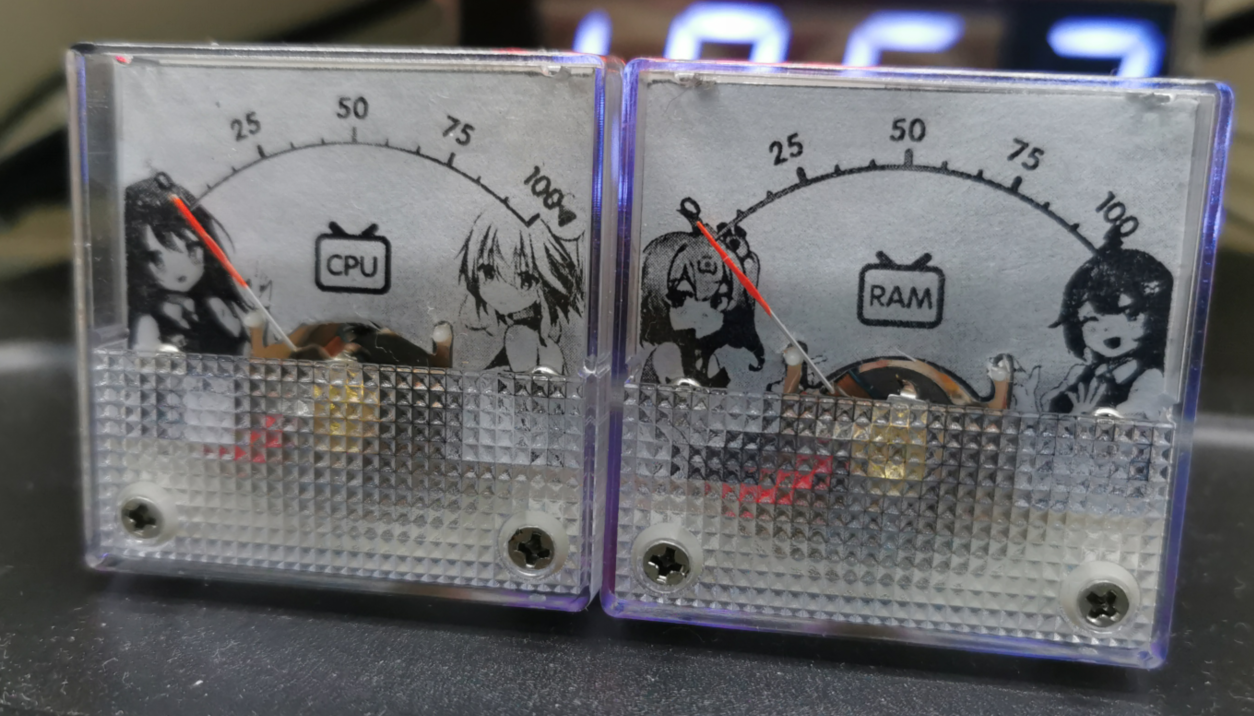

3、表盘制作
(1)可使用原作者的PHOTOSHOP文件,替换背景,制作自己喜爱的表盘
(2)没有彩色打印机的朋友,也可以使用黑白打印机进行打印。如果打印图片过淡,可以适当调整下对比度和亮度。效果也还不错。
(3)如果没有彩色打印机又想制作彩色表盘的,推荐某宝上搜索“照片冲印”服务。8寸(6R,15.2*20.3cm)的冲印包邮价格2块多,相当经济。8寸照片可以放得下10多个表盘了。可以使用工程附件中的照片冲印模版直接将制作好的表盘替换,尺寸已经调好了。
4、表盘裁剪制作
将91C4电压表拆开,并取出原先的金属表盘,依据表盘的形状用剪刀裁剪打印好的表盘图片,将裁剪好的表盘图片使用胶水粘贴在原先金属表盘的表面,装回电压表,并调整安装位置,确保指针与0点对其,且表盘不会干涉指针运动。

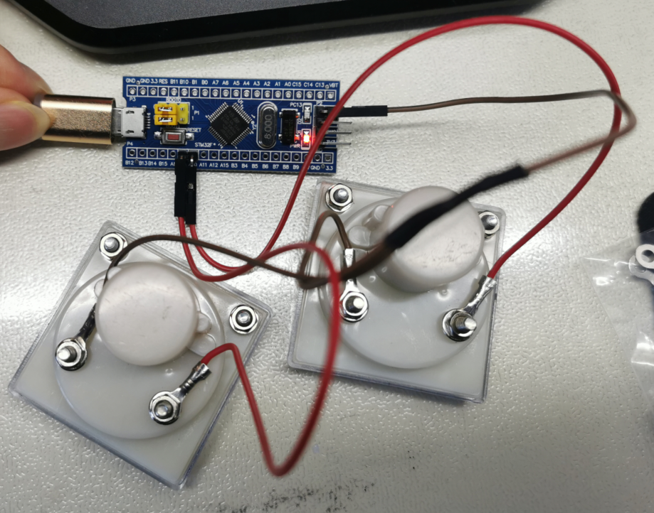

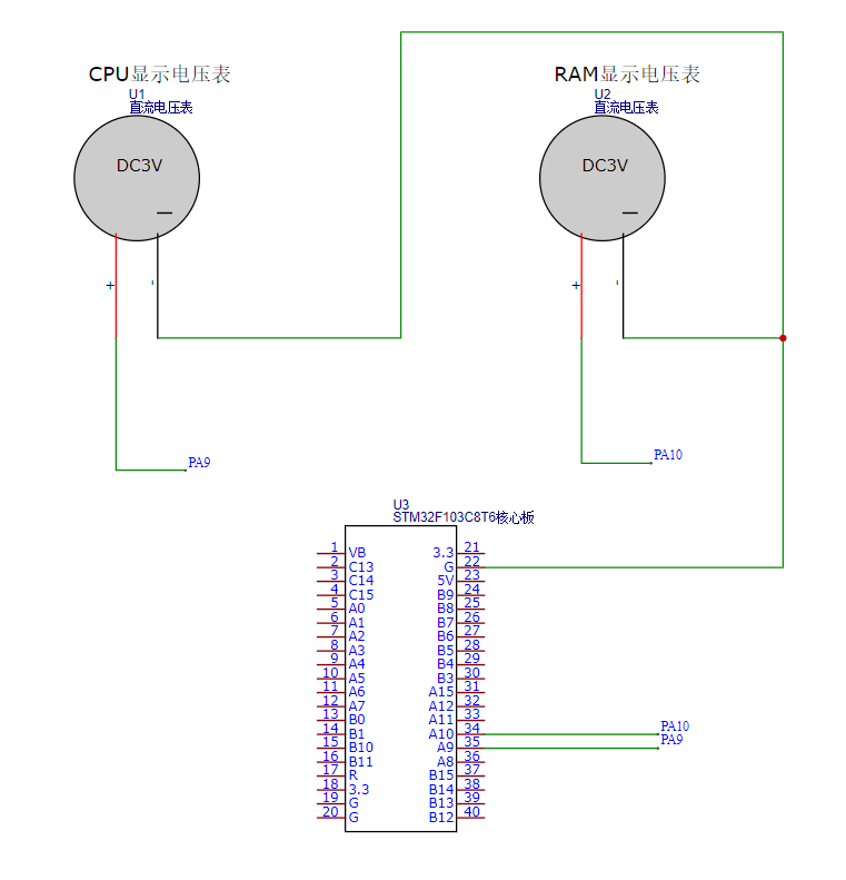

5、依据连接示意图,将STM32核心板的PA9和PA10引脚与CPU使用率显示和内存使用率显示的电压表正极相连。2块电压表的负极并联后与核心板GND连接。

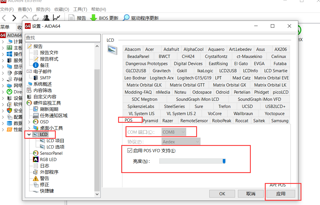

6、下载AIDA64extreme软件(自行百度下载)进行如下设置:
(1)将STM32核心板通过MICRO USB与电脑连接,并通过Arduino IDE确认连接的串口号。
(2)打开AIDA64extreme软件,打开“文件”-“设置”
(3)选择LCD,并将屏幕选择为POS
4、点击左侧“LCD项目”,按照如下参数设置屏幕输出参数。或通过导入工程文件中提供的配置文件。
5、观察电压表指针位置是否与电脑的内存和CPU使用率相匹配。

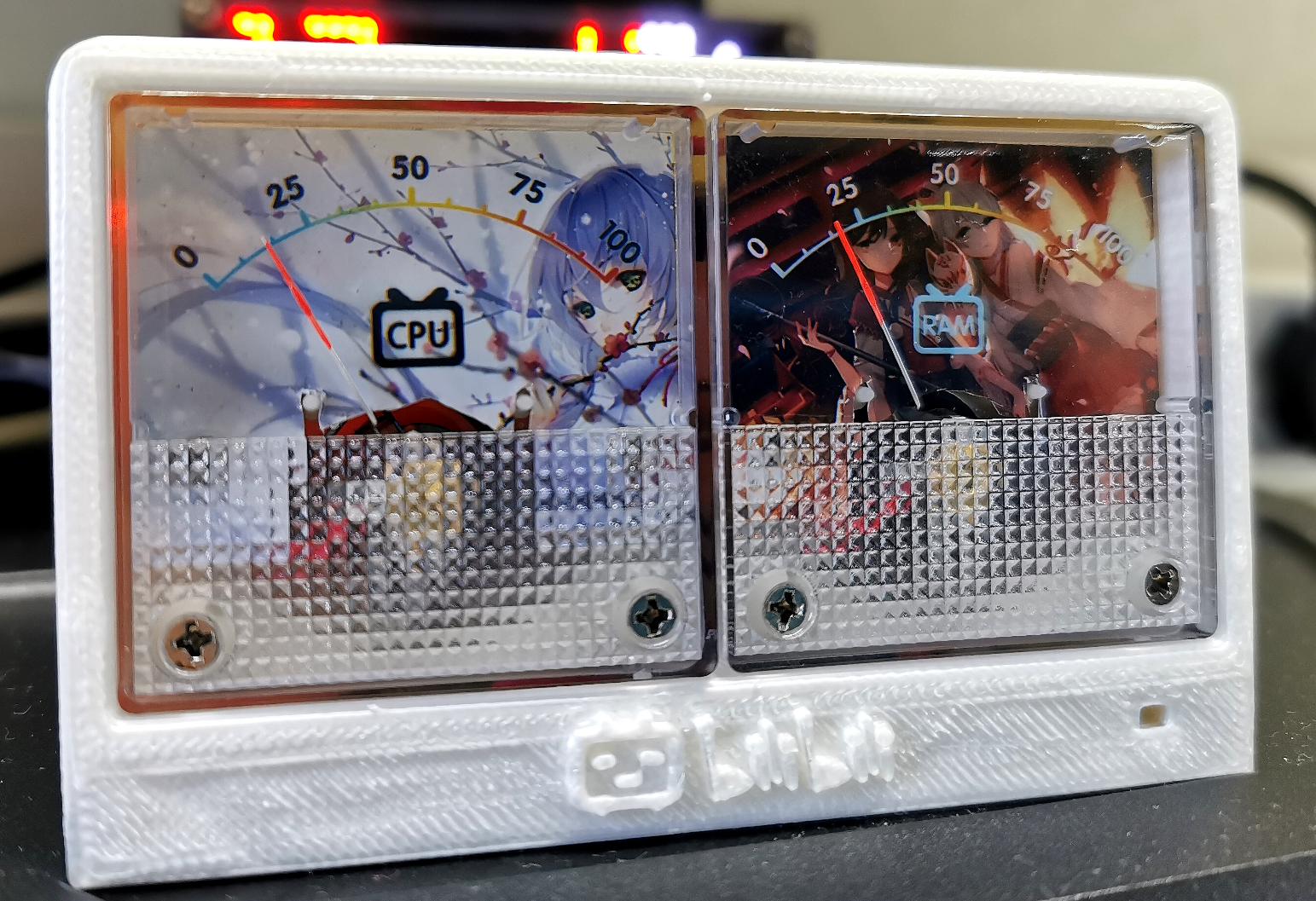

6、使用B站原作者的3D模型,进行3D打印外壳,或使用KT板、亚克力板自己制作外壳。
(1)目前根据原作者的标注,将3D外壳转化为STL,并将尺寸扩大到实际尺寸,还未打印测试,后续打印测试后继续分享(STL文件见工程资料)。

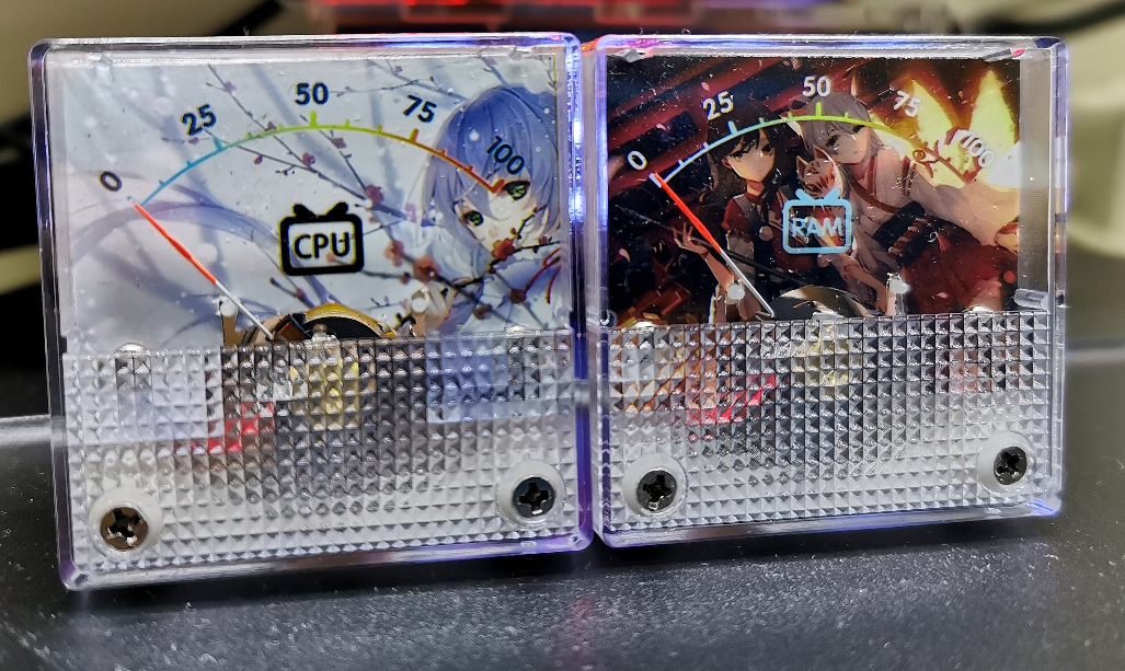

【成品效果图】

【2022.02.27更新】
1、测试打印了 工程附件中的3D外壳STL文件,更新了安装上3D打印外壳后的效果图。(工程附件中的STL可以直接打印,测试过没问题了)
2、测试了使用STM32F103C6T6核心板,能够刷了Arduino32的BootLoader,但是板子自带的micro usb口无法识别为虚拟串口,若要使用,还需要一直接着usb转串口线。不太推荐使用。
