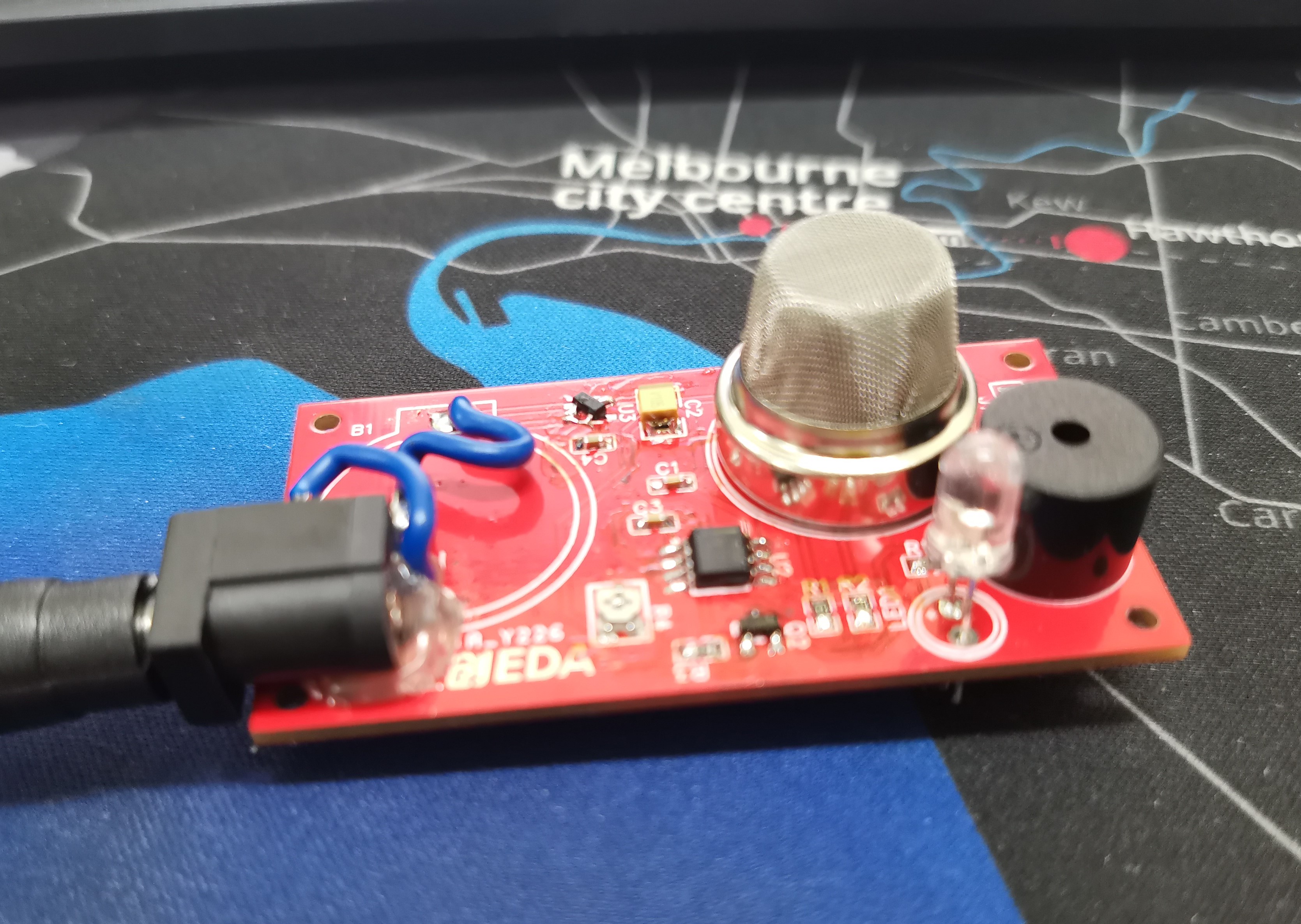

本工程使用立创商城MQ-5可燃气体传感器 (商城编号C99297)制作的可燃气体报警器。 具有信号输出和单独使用的功能。
简介:本工程使用立创商城MQ-5可燃气体传感器 (商城编号C99297)制作的可燃气体报警器。 具有信号输出和单独使用的功能。
创建时间:2020-05-15 16:57:52更新时间:2022-06-10 23:59:45
本工程是立创EDA开源硬件平台,礼物征集令工程。
本工程PCB可配合MCU具有信号输出功能,也可单独使用具备单板运行检测可燃气体并报警的功能。
MQ-5可燃气体传感器所使用的气敏材料是在清洁空气中电导率较低的二氧化锡(SnO2)。当气体传感器所处环境中存在可燃气体时,可燃气体传感器的电导率随空气中可燃气体浓度的增加而增大。使用简单的电路即可将电导率的变化转换为与该气体浓度相对应的输出信号。
电路中添加了电压比较器,具有模拟和数字输出接口,蜂鸣器接在数字输出接口中,通过调节滑动变阻器可以改变传感器的阈值。
由于纽扣电池容量低,供电时间太短,所以粘了一个DC005,AC/DC供电
更新了版本2.0 修改内容为供电改为电源供电,但是保留纽扣电池的封装;LDO芯片换为LM1117-5.0
